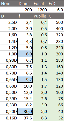

Une façon de faire c'est de regarder les plages théoriques possible et d'étager un peu les valeurs avec des formules dans une feuille de calcul.
La théorie :
1/6*D < Grossissement < 2,5*D
0,6mm < pupille  de sortie < 6mm
Les pros me corrigeront.
En restant raisonnable et en poussant pas trop je serais pour ma part plutôt sur un 1,2D pour commencer au max. A moins d'avoir une Ferrari ou d'habiter dans un endroit privilégié.
Ça donne à peu près ça :

Bon j'avoue que je suis perdue. Le tableau, rien compris. Justement, tout est trop scientifique. Je comprends pas la question du pointage manuel, je crois que c'est ce que j'ai.

C'est un peu scientifique oui bien-sûr, mais bon ce sont juste des opérations basiques en mathématique addition, multiplication, division, rien de compliqué, pas plus que de faire ses comptes,  et tu le fait à la calculatrice.
Mais il en faut un minimum vital.
