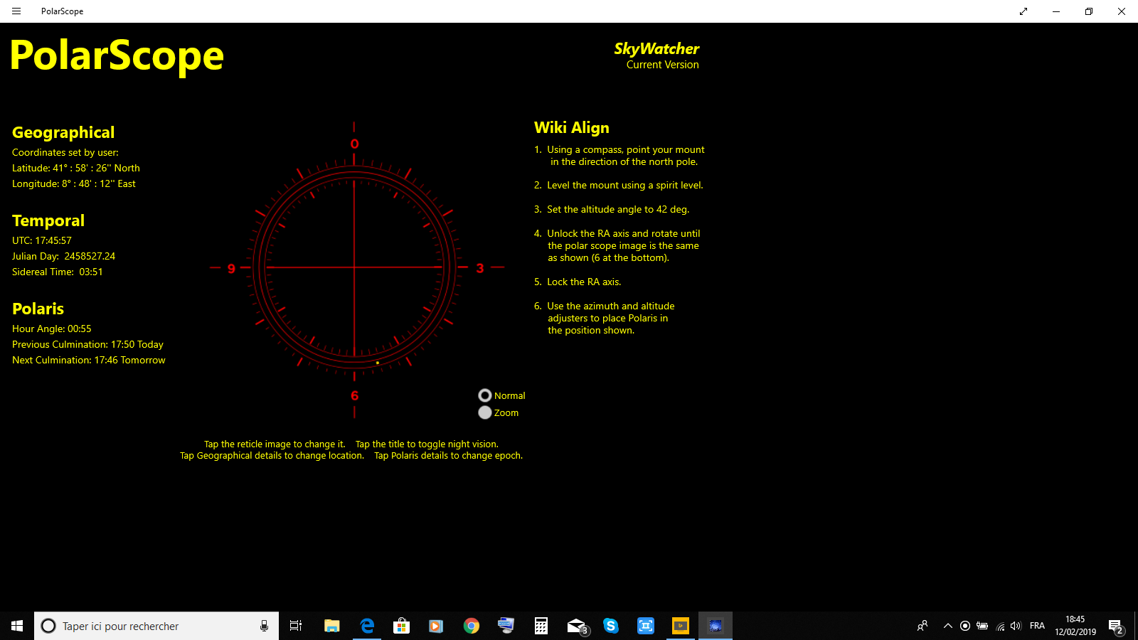

Salut je pense avoir besoin de conseils pour mettre en station ma monteur avec mon VP.
Ce serait un nouveau type de viseur polaire avec de nouvelles graduations.
Mais sincèrement j'y comprends rien. Je crois que les indications avec les années sur la droite sont un zoom du "3" sur le cercle. Mais est-ce que ça veut dire que je dois placer la polaire au milieu du 3 pour 2020?
Si c'est le cas est-ce que je dois le faire à un moment particulier?
J'ai aussi remarqué qu'on ne voyait rien du tout à travers le VP la nuit, j'arrive à voir la polaire mais aucune graduation, dois-je le faire avant que la nuit tombe?

Salut avec cette application window tu m'est la polaire au même endroit et c'est gagnée il faut renseigné ta position géographique ;) pour que ca marche et tu regarde l'appli juste avant de régler :)
pour y voir tu te muni d'une petite lampe et en plaçant la lampe un peu dans le trou tu devrai y voir un petit peu il faut pas la mettre entièrement mais a peine pour que tu puisse voir la polaire je fais ainsi aussi avec le chercheur pour voir la croix et centré l'es etoile de l'initialisation
 il y a plusieurs sorte de viseur polaire a toi de choisir le bon moi c'est celui la ( le nouveau)

J´ai téléchargé une application similaire sur mon portable et je m´aide de la lampe même si ce n´est pas évident (tellement frustrant de voir la polaire disparaître après un gros coup de flash :bang:)
Merci beaucoup :)
