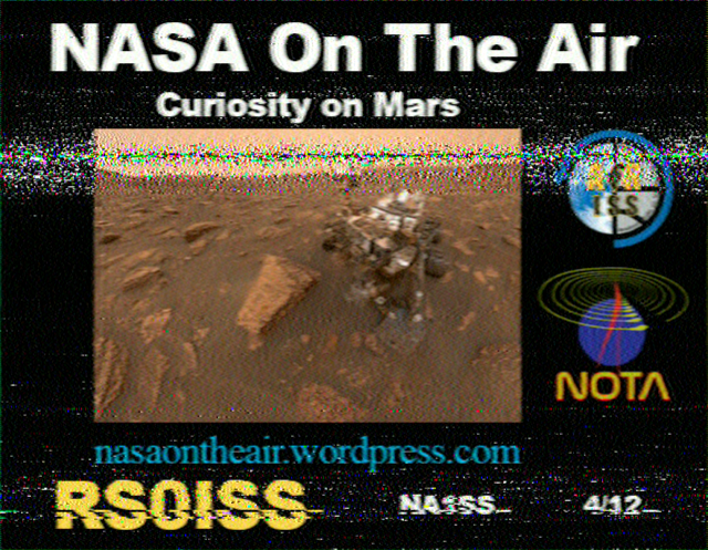

Ce week-end j'ai acquis les images provenant de l'ISS à l'aide de ma radio Baofeng UV-5R+ (pour ceux qui veulent écouter l'ISS sur la fréquence 145.800 Mhz elle vaut à peine 30€),  j'ai utilisé le logiciel MMSSTV et Robot36 sur Android pour décoder les images et je me suis servi de Heavens Above pour trouver la position de la station .
Voici le lien de l'article :http://www.ariss-f.org/nouvelle-activite-sstv-le-week-end-du-9-fevrier-2019/.
Egalement le lien des images reçues par d'autres radioamateurs :https://www.spaceflightsoftware.com/ARISS_SSTV/index.php
J'ai acheté cette radio portable il y a une semaine en regardant cette vidéo sur Youtube :https://www.youtube.com/watch?v=peuPTfRyky0 ( l'écoute est autorisée, cependant il ne faut pas émettre avec cette radio si nous n'avons pas de licence radioamateur car la loi française est assez stricte à ce sujet).
Pour la ptite histoire en commençant à l'utiliser je m'attendais à entendre les échanges des astronautes mais à ma grande surprise j'entendais des bip-bip..., j'ai donc cherché sur internet et je suis tombé sur l'article de l'ARISS. Je me suis un peu informé sur le sujet et j'ai relié la radio à l'ordinateur pour décoder le signal avec le logiciel adéquat (faut dire que j'ai eu de la chance que ça tombe pile au moment où je commence à m'en servir:D).

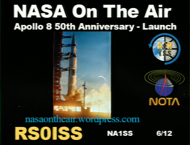

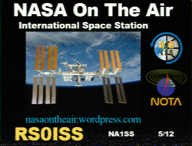

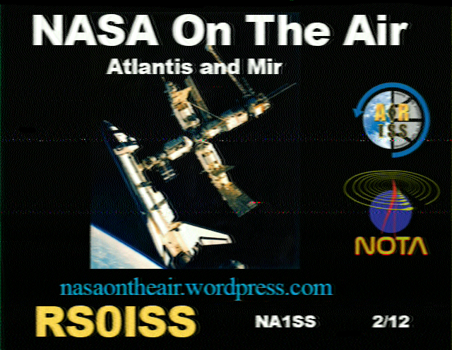

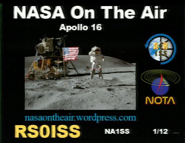

Je vous transmet les images que j'ai reçu ci-dessous.
