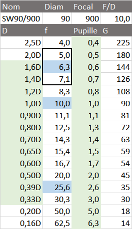

En regardant un peu l'étagement j'obtiens ça :
Je ne connais pas la lunette, mais pousser à 2D me semble limite (oculaire 5mm).
Je viserais 6 / 6,5 / 7mm selon ton ciel / ton ambition / ton goût pour le grossissement  :D
Le 7mm est le plus raisonnable.  Il aura la meilleur résolution et sortira plus facilement.
Pour un 6 ou un 6,5 tu prends plus de risque sur la résolution.
Dans tous les cas c'est aussi la qualité de l'oculaire fera la différence.

Il y a 1 heure, Foldedol a dit :
Je pense aussi que pousser le grossissement au seuil de la limite conseillée ne soit pas raisonnable.
je pense que le 6.5mm ou encore le 7mm pourrait être pas mal. Il faut savoir que j'habite en campagne et que la pollution lumineuse est quasiment inexistante, mon ambition.. c'est juste de voir un peu mieux dans l'oculaire, car le super 10mm donne une image floue avec une mise au point n'arrangeant pas le problême (après, je sais que ma lunette astronomique ne me permettra pas de voir les calottes polaires de Mars, j'en suis conscient 😂).
Pour en revenir à l'oculaire, la gamme des HR Planetary (en 6mm, 7mm, ou encore 8mm) représentent-ils une bonne affaire (voir lien ci-dessus) ? ☺️

Que tu prennes un oculaire de 6, 7 ou 8mm, ce sera plutôt un usage en planétaire (lune comprise, ou même le soleil si tu t'équipes d'un filtre adéquat). En planétaire la pollution lumineuse n'a pas d'impact. En ciel profond un tel oculaire va presque toujours être trop fort. Ce n'est pas l'urgence mais un jour tu verrais peut être l'utilité de compléter par un 12mm pour un grossissement "moyen" en ciel profond

Oui, ils sont très connus et largement diffusés. On les retrouve d'ailleurs sous d'autres marques avec juste la sérigraphie et parfois la forme de la bonnette qui change. La série originale s'appelle TMB planetary et n'est plus produite depuis 10 ans. Mais elle a été clonée (repompage de la formule optique) sous le nom planetary II et depuis se retrouve aussi sous des marques comme TS, Skywatcher, Omegon et pas mal d'autres. Tout ce petit monde se vaut, ça sort de la même usine. Le bon plan sera d'aller voir dans les PA, il y en passe régulièrement à moitié prix.
