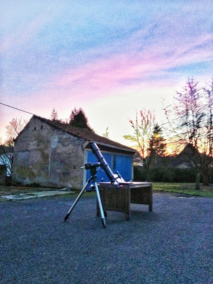

Bon alors je préviens, ne pas s'attendre à de la haute qualité (de toutes façons les image traitées viendront plus tard):
Enfin un ciel (un peu) dégagé (j'ai un poil ! exagéré le rendu mais cela permet de voir la "qualité" du ciel.
Pas de mise en station, pas de suivi motorisé, l'objectif est juste de faire quelques essais voire acquisitions avec la Datyson T7C encore pas testée sur la 120.
Je poste ci-dessous quelques photos brutes parmi la centaine que j'ai acquis, je vais commencer à traiter ce soir ; je vais aussi mettre sur ma chaine youtube quelques vidéos pour mettre les liens ici et avoir des avis sur ce qu'il est possible d'en tirer, et comment (vu qu'il n'y a pas de suivi):

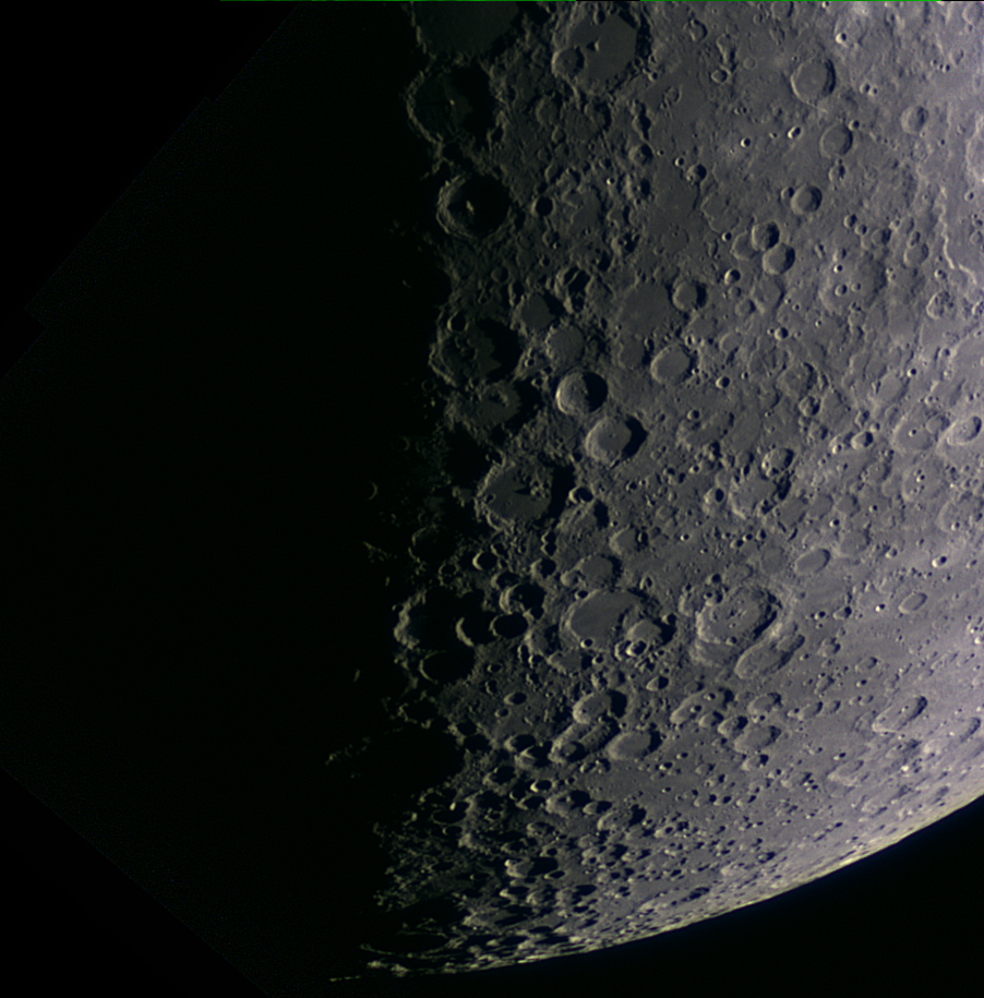

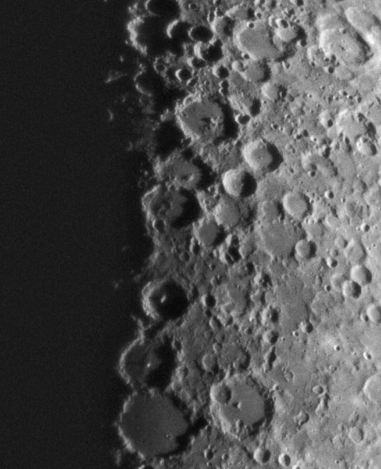

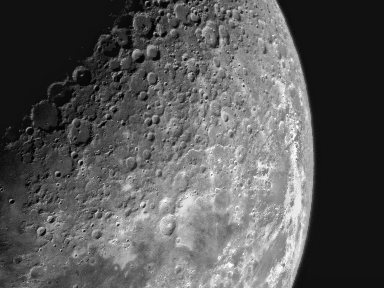

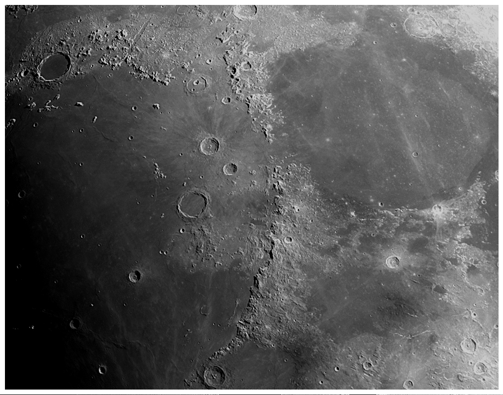

Traitement "express" par compositage de 20 images unitaires prises ce soir (Autostakkert pour le stacking et Snapseed pour la netteté/luminosité/contraste).
Rien de folichon mais après presque 2 mois sans rien pouvoir observer... ^^
517193932_Lune12fvrier2019-Orion120T7CStack20images.thumb.jpeg.ddcb2195962c0ac8a0897890688b4630.jpeg

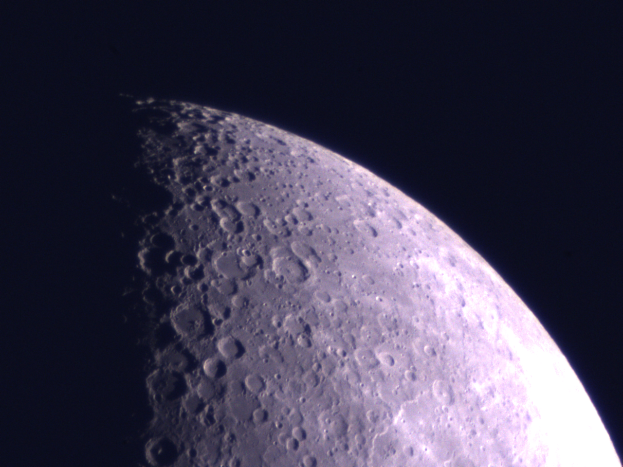

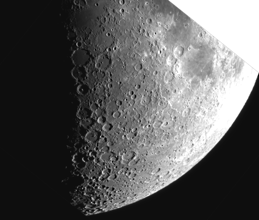

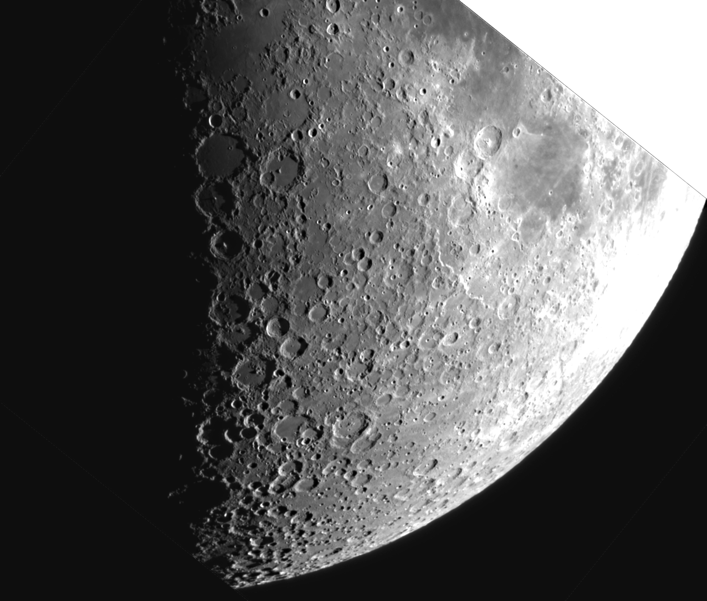

Les deux suivantes sont des images uniques juste retouchées niveau netteté/luminosité/contraste :
51786730_2106762612738294_2550055807441960960_n.jpg.c492f881ac77335d42973caea5a5f9ee.jpg
52571352_2106762889404933_6370094536202387456_n.jpg.7127b62d560ef8f9616a3ee3630b1402.jpg
Avec un suivi, moins de turbu et de longues séquences vidéos, je pense que ça devrait pouvoir rendre quelque chose correct (bien mieux qu'avec l'ETX en tous cas)
Très prometteur tout ça.

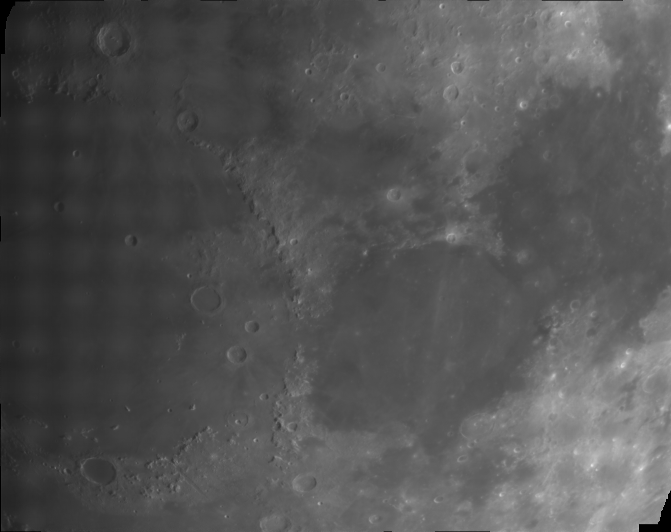

J'ai un souci de traitement d'image avec Registax (que j'avais déjà rencontré par le passé) :
- j'ai utilisé autostakkert pour empiler des images tirées d'une des vidéos ci-dessus (sans suivi donc) ; si besoin est je reviendrai sur les réglages
- je sors une image en .tiff
- sous registax, dès que j'applique un traitement, quel qu'il soit, voila ce que cela rend :
Seule une partie de l'image est soumise (hoo la vilaine) aux modifications.
A quoi est-ce dû ?

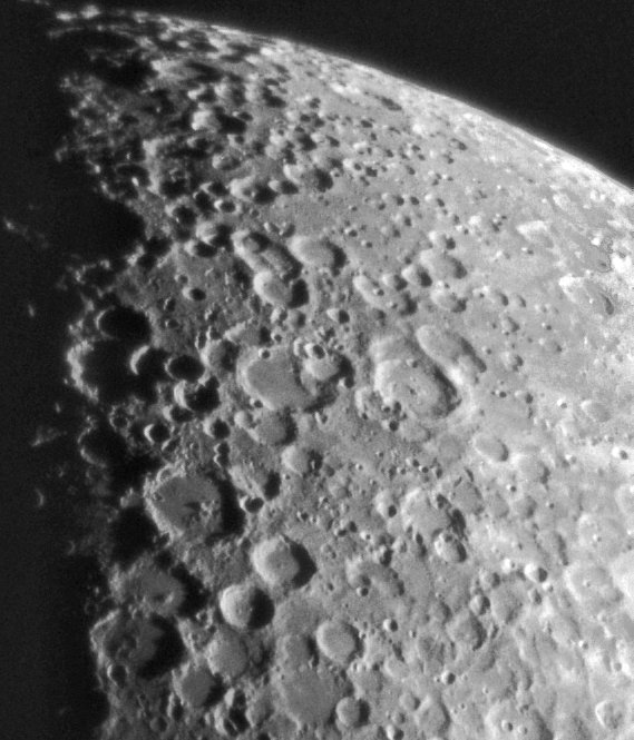

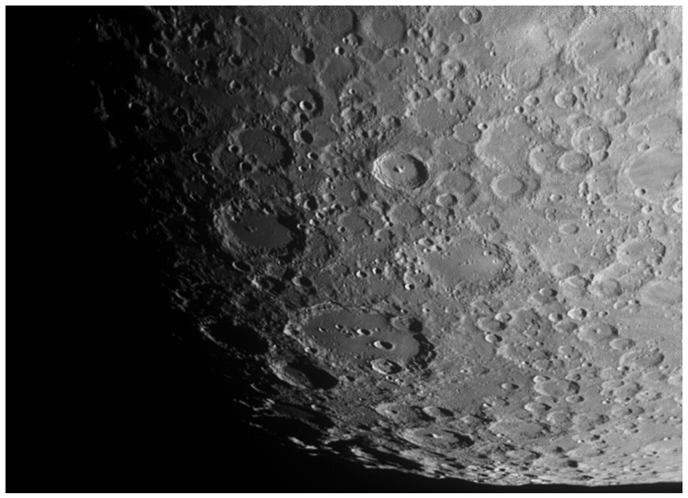

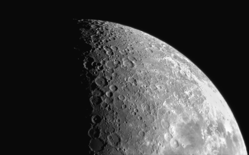

Bon juste eu le temps de faire ceci :
ASICAP_2019-02-12_18_02_27_622_g3_ap492b.thumb.png.6e1abfde62435841fbd86db3781f8f06.png
Pas terrible mais il me faudrait des heures sur une seule image pour comparer les différents traitements.

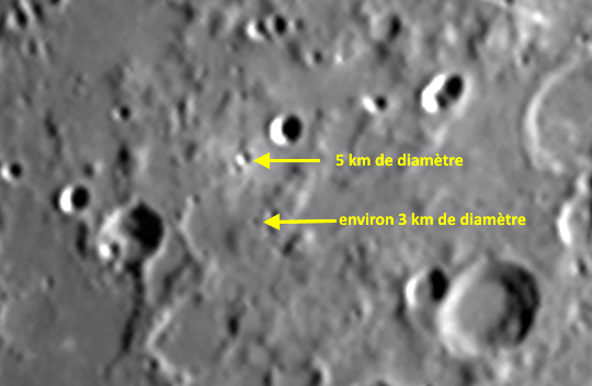

Par comparaison avec l'atlas virtuel de la lune, les plus petits cratères discernables (que j'ai trouvé) font 6 km
Oui c'est normal que ça ne traite pas toute l'image d'un coup, c'est pour accélérer le traitement en temps réel via les curseurs.
Dès que tu as trouvé le niveau de détails que tu souhaites, tu peux appliquer à l'ensemble de l'image.

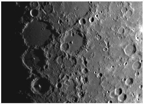

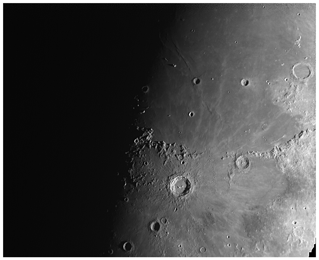

Nouvelle image sur la région du cratère Ptolémée.
Compositage de 311 images avec Autostakkert, traitement par ondelettes sous Registax, finalisation sous Paint.net.
Le plus petit cratère discernable mesure environ 3 km ou 3,5 km (par comparaison avec Geber K qui en fait 5)
La distance Terre-Lune ce soir là est de 380 000 km.

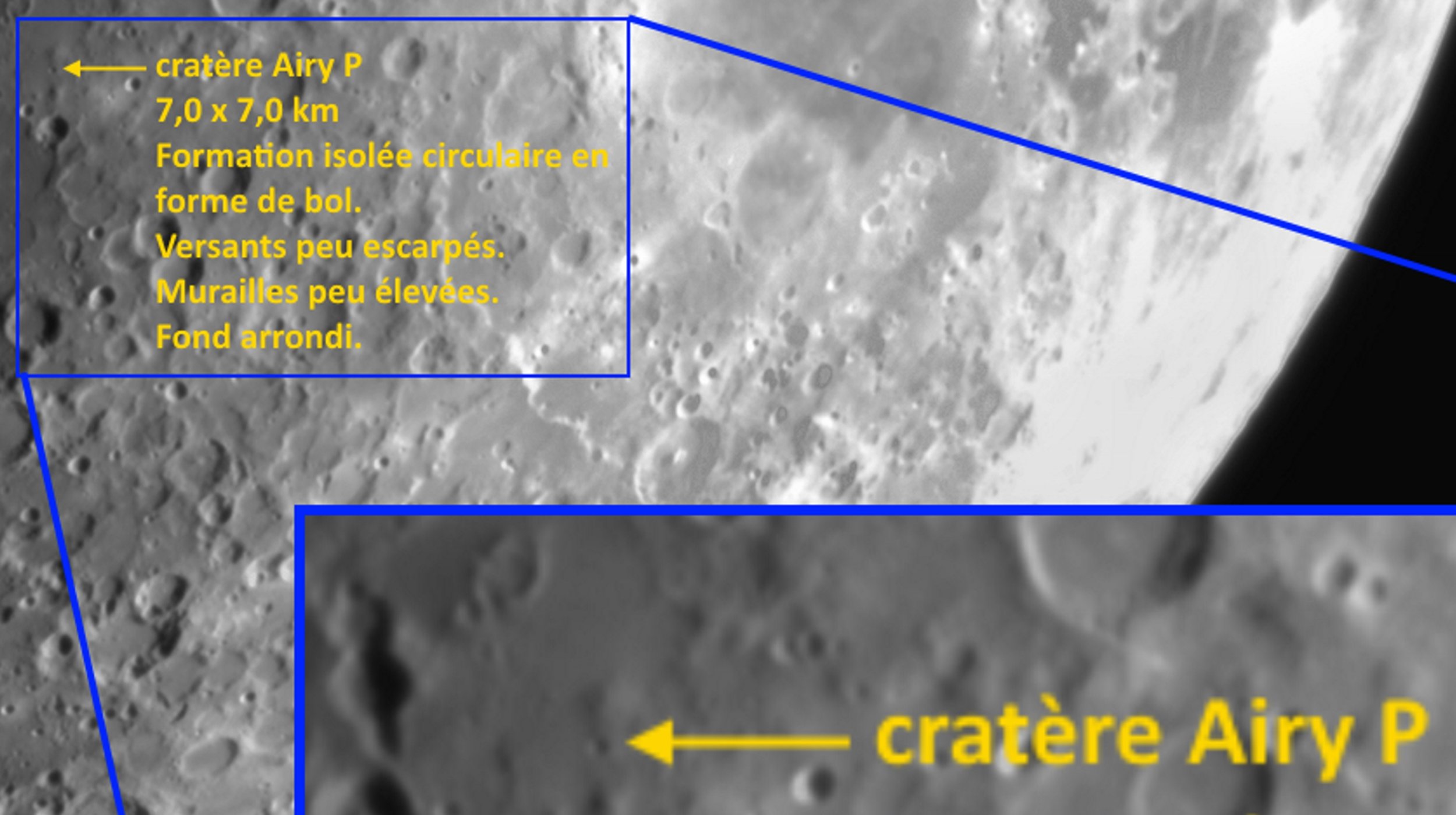

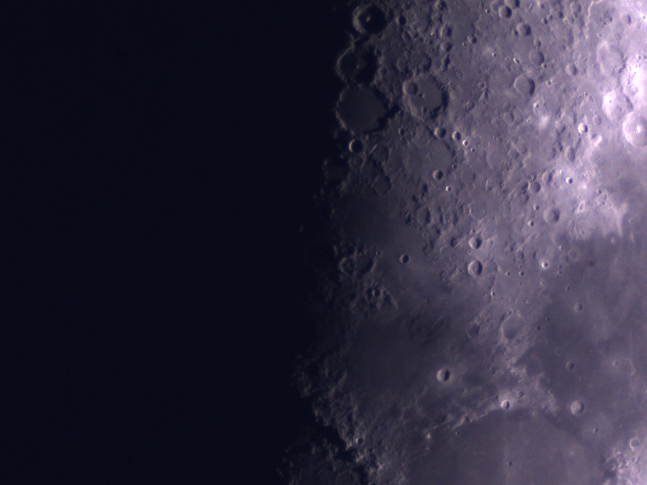

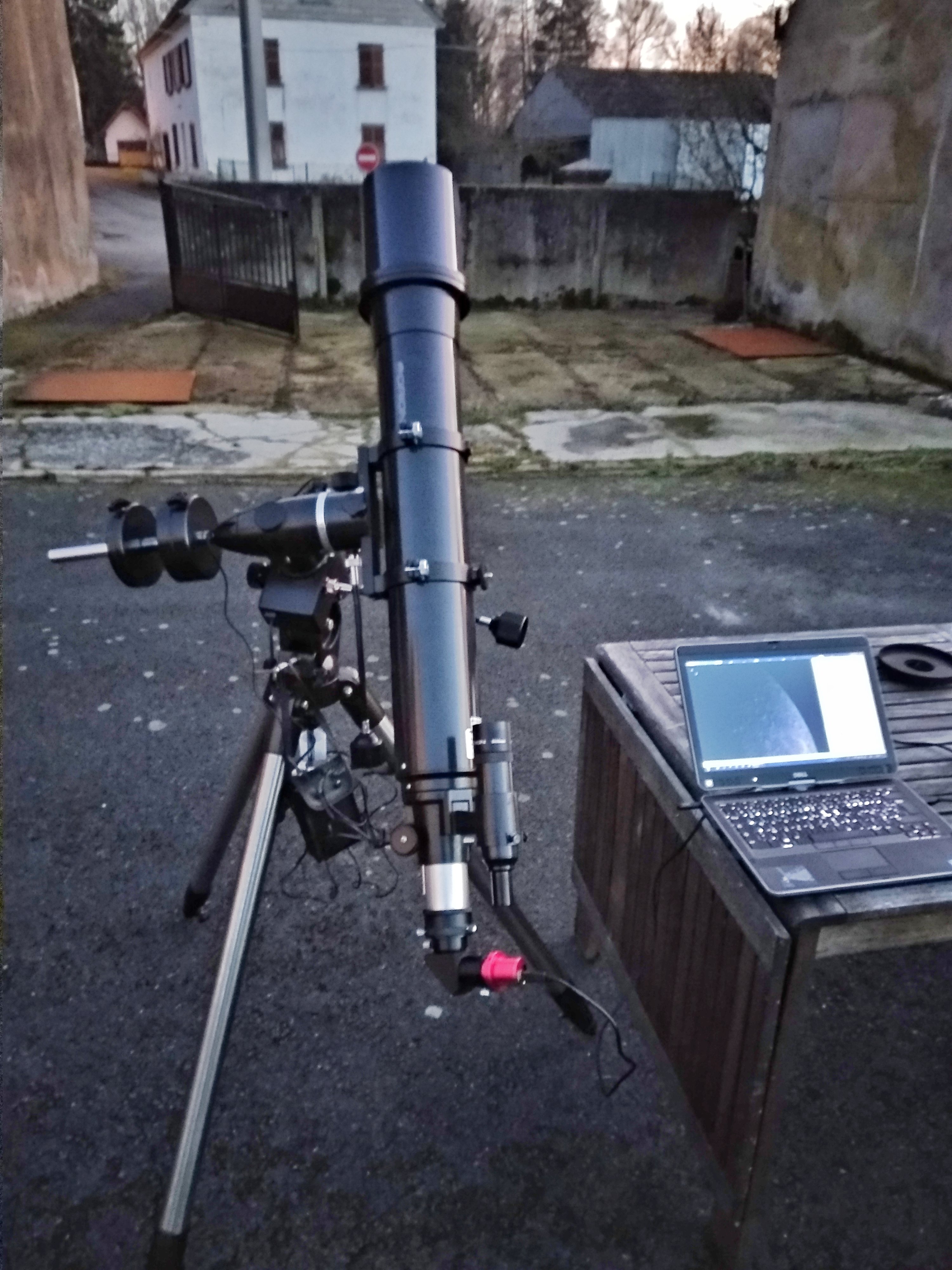

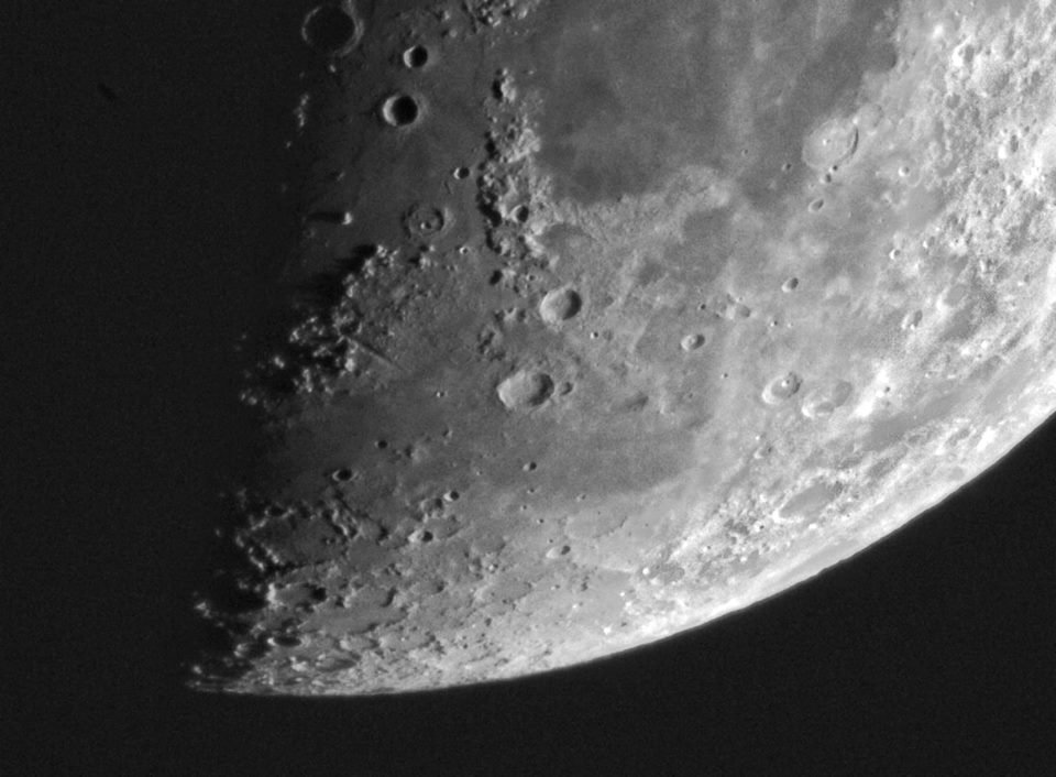

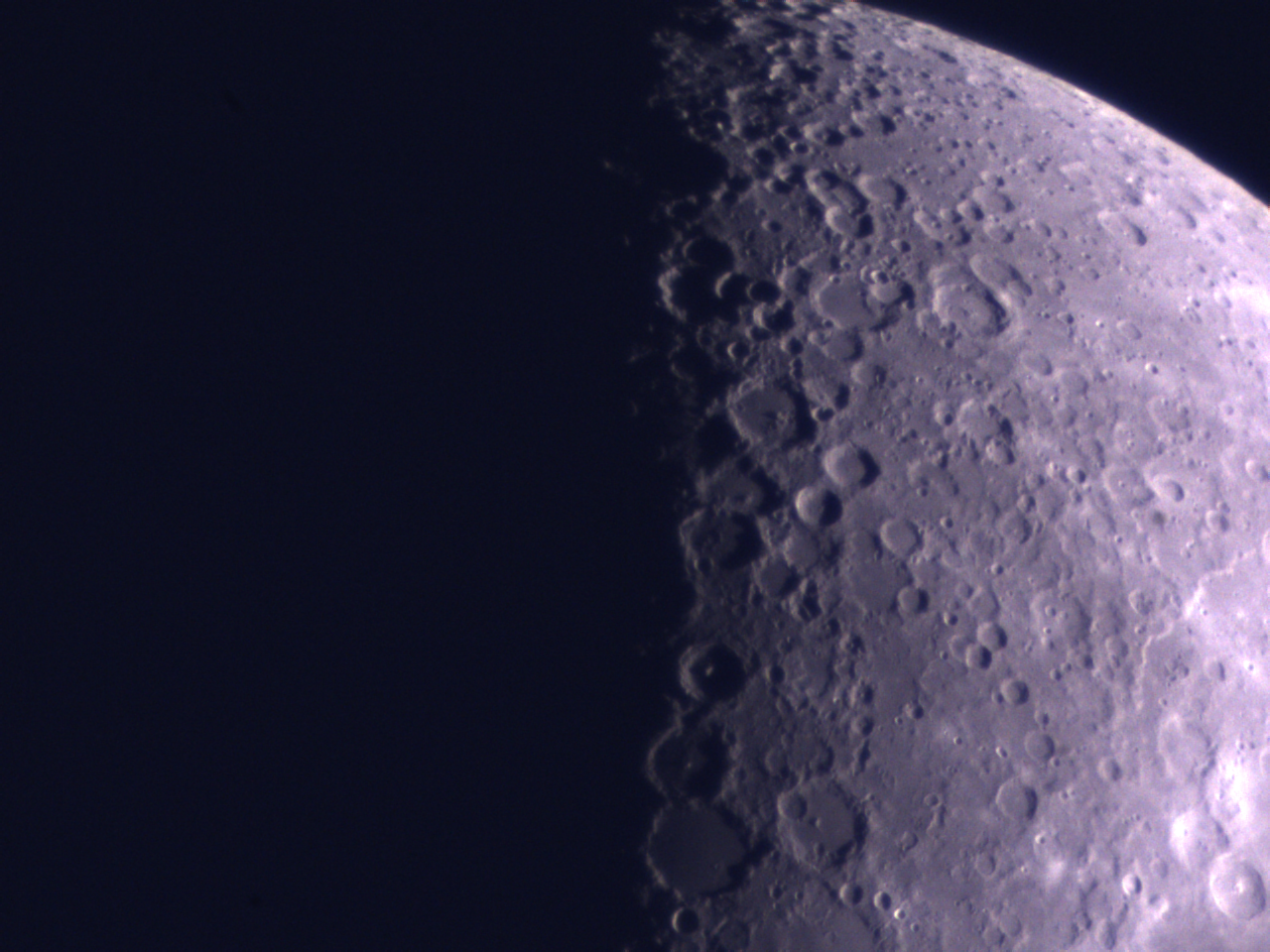

Rebelote ce soir, même si le ciel s'est couvert de façon intermittente, j'ai pu enregistrer plusieurs vidéos via sharcap cette fois ;
Et au moment de traiter : mauvaise surprise, j'ai cette trame sur mes vidéos (et donc image aussi).
Pour bien s'en rendre compte, cliquer sur l'image, ça sera ostensible.
Fichiers enregistrés au format .avi, je m'en suis rendu compte après coup : ça viendrait de là ?
En fait la trame se voit plus ou moins selon le niveau de zoom (l'image ci-dessus, faite alors qu'il faisait encore jour d'où le faible contraste, résulte du compositage de 170 images sur une vidéo d'environ 700)

Bonsoir sebb,
La dernière image est bonne.
Par contre pour les autres, elles sont un peu surexposées.
Par contre, je conseille de capturer en monochrome parce qu'en couleur, il faut savoir gérer.
Sinon, c'est un super travail que tu as réaliser, c'est génial et il y a du potentiel dans tout cela.
Merci Deep, je suis content de la dernière, et malgré un ciel pas vraiment clair et une petite caméra d'entrée de gamme, je suis plutôt satisfait.
J'ai plusieurs autres vidéos, je vais en traiter encore une ce soir.
Pour la surexposition, c'est je pense surtout du à ma difficulté à voir dès qu'il fait sombre ou qu'une image est sombre, donc je sais que j'ai tendance à surexposer pour y voir clair. Je vais faire attention à ne pas reproduire cette erreur.
il y a 43 minutes, sebb916 a dit :
Pour t'aider, même si ce n'est pas à cet endroit que tu veux imager, tu te place au sud ouest de la lune (vers 4h20 si tu imagines une horloge) et tu règles l'exposition (histogramme à 65% environ) puis tu n'y touches plus.
Tu te déplaces sur la zone cible et tu enregistres ta ou tes vidéos en Ser 😉
L'emploi de filtres colorés en vert ou orange ou rouge, suivant le degré de turbulence à combattre, permet d'améliorer grandement les images finales.
Pas grave si la vidéo a une teinte globale rouge, tu passes le tout en mono en mettant la saturation à zéro.

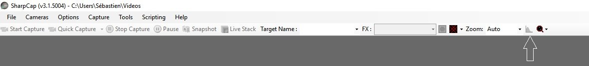

Sisi, il y est.
Y a une icône à cliquer.
j'ai eu cliqué dessus mais alors j'ai du rater un truc :boulet:
