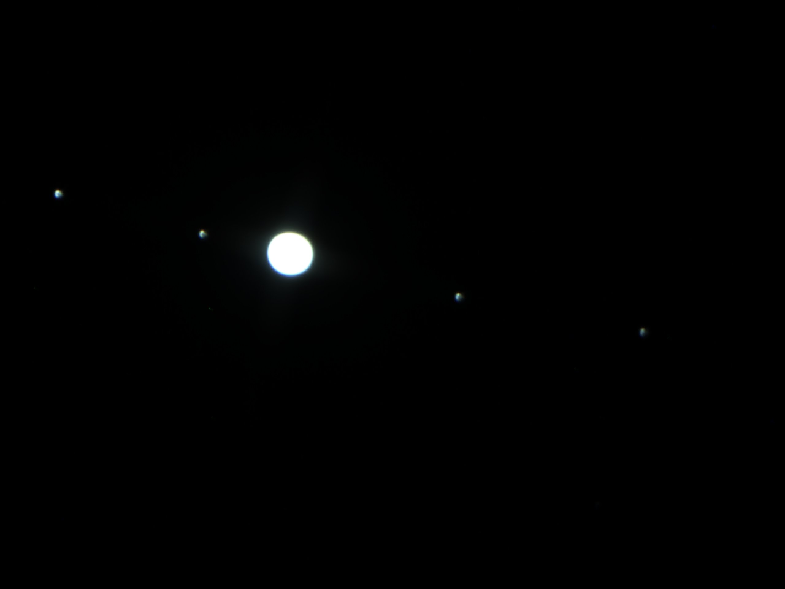

Je débute sur la photo, et l'astronomie. Pour prouver mon intérêt et motivation sur ce sujet, et avant d'investir plus, je me suis doté de cette petite caméra pas cher.
J'avais comme objectif de prendre Jupiter avec cette T7C.
Par contre malgré plein d'essais de réglage, je tombe toujours sur une image très blanche de cet astre. (Voir image jointe comme exemple).
J'ai d'abord pensé à une saturation du capteur, et donc une erreur de gain.
Mais après avoir réglé le gain à 1, et limité la durrée d'exposition à une valeur très faible, j'ai toujours le problème.
Aucune couleur que du noir et blanc, bien que je vois en nuance de gris apparaitre les "bandes foncé" sur l'image de la planete.
J'ai aussi regardé avec le petit objectif des meubles dans la maison et la la couleur apparait..... La caméra marche, et distingue les couleurs....
Pour des problème mécaniques initial, j'ai utilisé la bague intégrant un "filtre de mise au point ". Naivement peut être, je n'imagine pas que ce soi lui le problème.
Sans doute est-ce du a une erreur de débutant.
L'image jointe a été prise avec un Newton D=200, F=1000
Auriez vous une idée sur l'erreur de débutant que je fais ?
Merci d'avance de toute aide.
Il y a 15 heures, dgedgedge a dit :
C'est l'exposition qui n'est pas bonne, il faut baisser jusqu'à obtenir des détails et de la couleur.
Par contre, cela met très bien en évidence les lunes de Jupiter...donc elle fonctionne très bien.
Quel logiciel de capture utilise t'u?
Quel logiciel de traitement?
Durée d'acquisition?
Sinon, avec une expo adéquate, on est pas loin.
J'utilise Kstars/Indi sous Linux/ubuntu pour la capture.
J'ai utilisé là Siril pour faire des traitements qui sont simples. (Alignement + Somme).
J'ai fait des acquisitions d'une centaine d'image grâce au panneau de control Indi.
Avec un temps de pose 0,1s et un Gain sur la caméra de 1.
Sur la visualisation streaming du panneau de control indi => sur exposé.
J'ai bouclé sur les réglages en regardant les flux de transmission connecté.
Peut être suis-je trop pressé ?
J'ai essayé un temps de pose de 0,001s (Le minimum, mais l'image devenais très pale avec un résultat apparent en streaming très gris à l'oeil).
L'image était aussi très bruité par les turbulances atmosphérique et peut être aussi mes moteurs de suivi...
Je vais réessayer avec ce réglage et un nombre d'image conséquent.
Après essais avec exposition 0.001 ou 0.005 et un gain respectivement 10 et 45, entre 500 et 600 images, simplement sommée avec Siril, j'obtiens le résultat suivants. C'est mieux mais toujours un peu décevant.
Un conseil ?
Peut être faut il plus d'images ?
Note: Exposition exprimée en Seconde.
J'ai aussi utilisé Gimp pour transformer l'image fits en jpg et pour couper la zone d'intérêt en enlevant le reste de l'image noir..

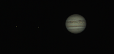

Yop !
Avec la T7C sur Jupiter , je pose en général à 60ms , gain à 0 avec un 130/650 + barlow 2X + filtre IR  , je fais des SER (fichiers vidéos) de 30-60 secondes puis les traite avec AutoStakker!3 :
J'ai l'impression que ta MaP n'est pas top , les lunes ne sont pas du tout ponctuelles .
Ensuite tu pourrais utiliser un logiciel spécialisé pour la capture planétaire style Oacapture , et pour le traitement Autostakker fonctionne sous WIne il me semble .
Bon courage !
  • 3 semaines plus tard...
En lisant et relisant les différents manuels et tuto, je me suis rendu compte que j'avais oublié un point qui semble essentiel: La collimation.
Le télescope ne m'appartenant pas, je croyais naïvement que c'était fait.... C'est sans doute le défaut qui préside à la déception sur les photos de Jupiter, et Saturne entre autre.
