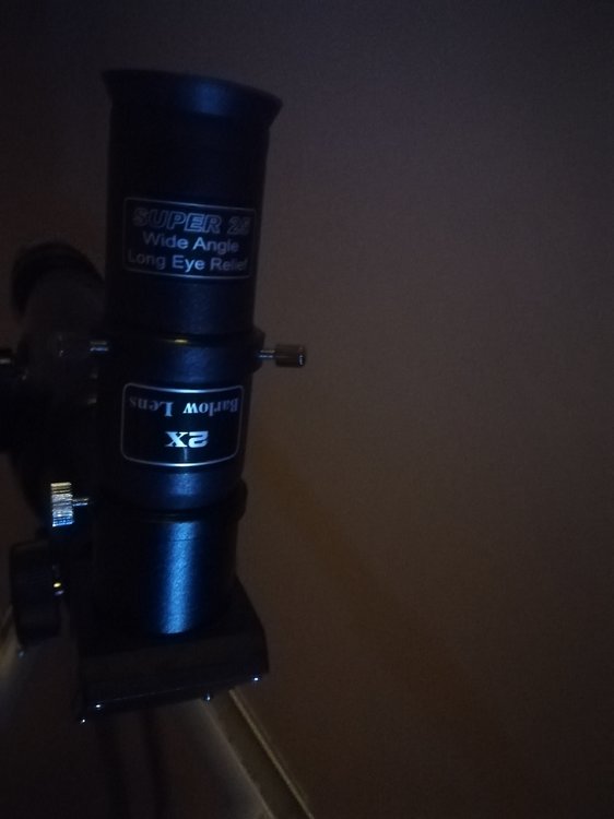

Alors j'ai mis mon barlow x2, sur le 10mm mais je voyais flou même en faisant tourner les 2 roues(pour la netteté) au max.
J'ai aussi essayé avec le 25mm,
le même problème.
Es ce que c'est car la Lune est trop proche ? (si ce n'est pas ça je l'ai peut-être mal mis)
Modifié par Mathys Claveau
Salut Mathis !
Le fait de mettre une Barlow va changer la forme du faisceau de lumière et rejeter en arrière le point focal. Donc faudra pas mal sortir d'avantage le porte oculaire, surement plus de 2 ou 3cm. Est ce que tu as essayé de tourner les molettes de mise au point au max, pour que le tube sorte le plus que possible ?
Ah non je viens de trouver.
En fait au lieu de le placer directement sous l'occulaire,
il faut le mettre entre le tube et le genre de tuyaux qui forme un angle droit (la ou on pose l'occulaire) désolé, j'avais oublié de préciser que c'était une lunette et pas un télescope.

il y a 26 minutes, Mathys Claveau a dit :
Normalement non, c'est bien prévu pour être comme sur ta photo. Je considère que nos questions restent valables.
