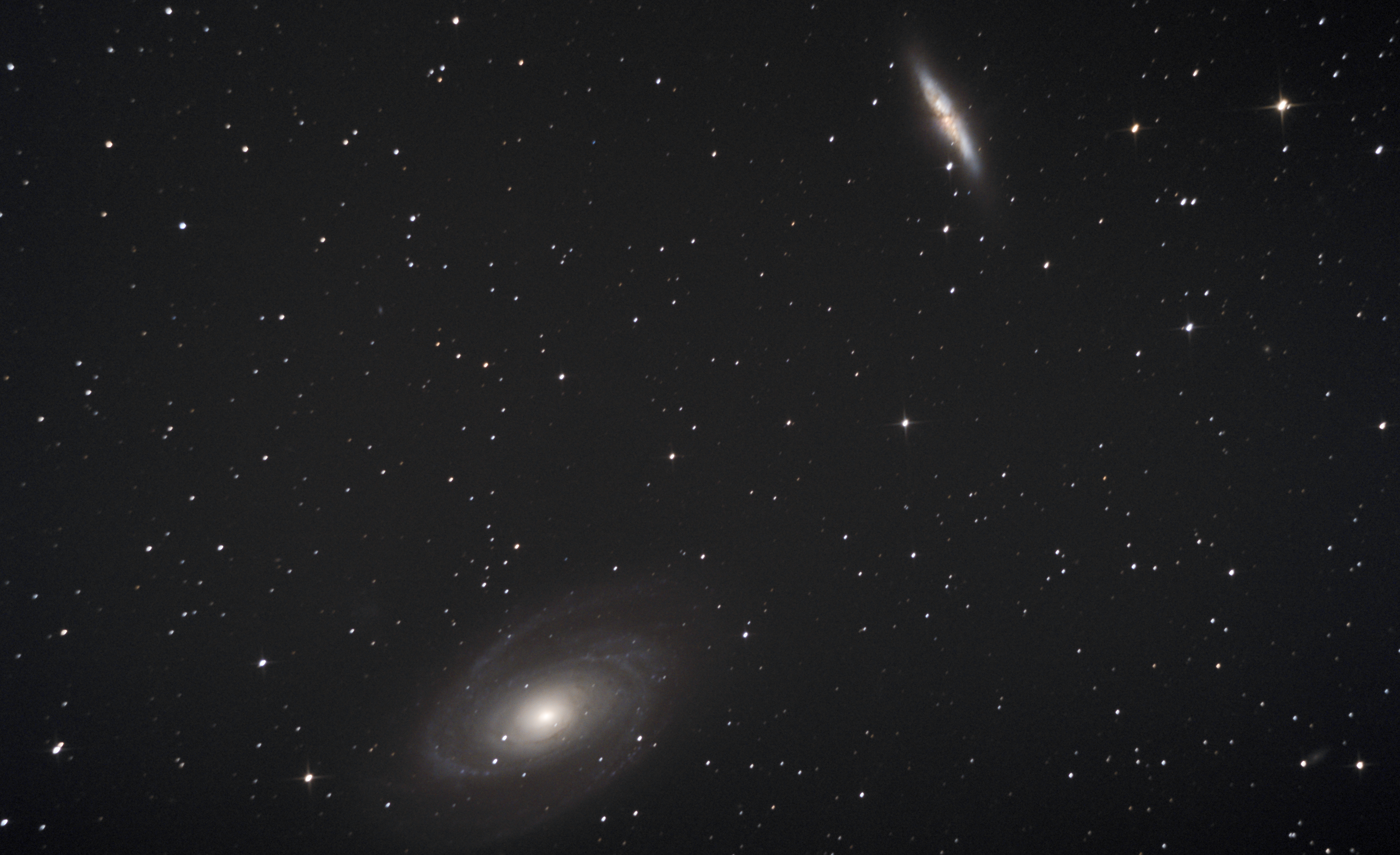

En attendant voici le rendu en 800x600 :
J'ai de la mosaïque bleutée qui se détache autour des galaxies ; il faudra surement revoir le post traitement fait en 10min et shooter plus bas en ISO.
C'était cool et excitant de découvrir ces deux guirlandes sur l'écran de l'APN après la première pose à 6400 ISO (pour chercher mon cadrage).

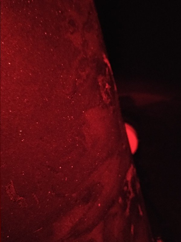

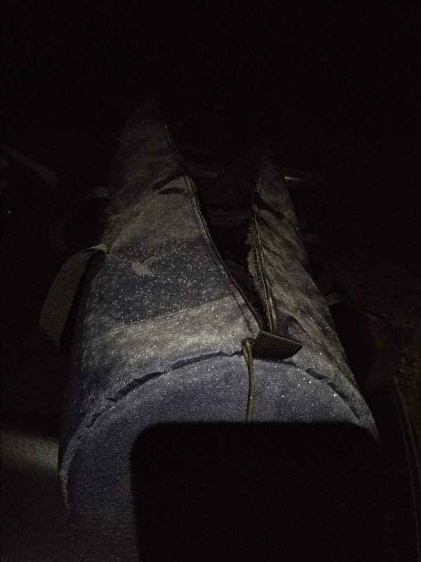

Mais pitaing' qu'il a fait froid et humide :
IMG_20190213_004534-600x800.thumb.jpg.d6e834dc679e2918a9ae4c56423623cb.jpgIMG_20190213_005613-600x800.thumb.jpg.fa30e6c0f38c770c49ae625f5816b3c8.jpg

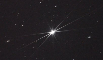

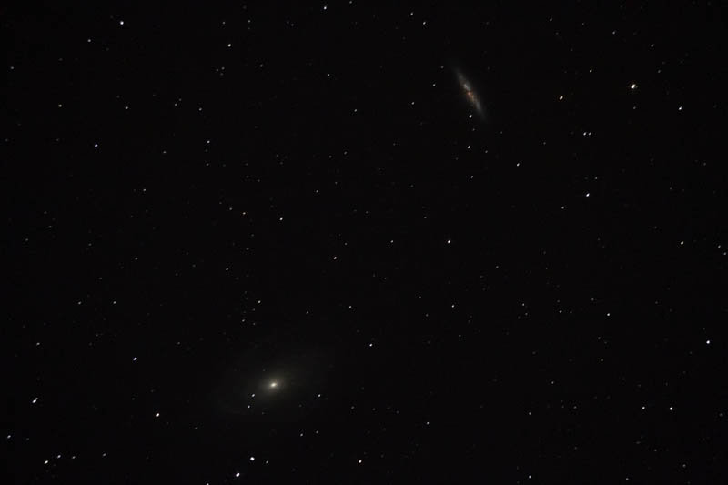

Un brut :
Vos remarques et conseils restent précieux.
Je suis plutôt content du rendu avec le matos très amateur que j'ai et l'expérience que je n'ai pas.
Vivement la prochaine cible !

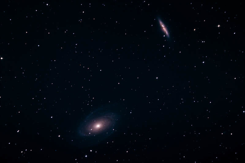

C'est pas mal du tout :) imager avec un 200/1000 sur une heq5 ça doit être très sportif !! tu devrais retenter un autre traitement, ton histogramme est tronqué sur les basses lumières et ça met pas mal de choses en l'air. Tu es sûr de tes flats ?
Effectivement les heq5 et le 200/1000 c'est trés sportif,sans autoguidage j'arrive à poser 1min mais c'est pas tip top.Avec autoguidage j'arrive a poser 2min.Mais on est vraiment à a limite niveau poid,je vire tout ce qui est superflu pour gagner quelques grammes (ex :le chercheur) et il faut vraiment bien équilibrer le tout en début de séance.
En ce qui concerne ton image c'est pas mal du tout pour un début!Monter les isos ne te fera pas gagner en signal,une raw de 1min à 800isos aura le même signal qu'une raw à 2500.Monter en isos n'est que  monter artificiellement l'histogramme.Après chaque apn a son ratio signal/bruit optimal en fonction des isos.
Quant au traitement ton fond de ciel est un peu trop noir,perd pas espoir ca va s'améliorer!

Il y a 6 heures, latrade24 a dit :
Absolument pas. J'ai oublié de vérifier l'histogramme quand j'ai shooté la série.
Et effectivement, ça vignette pas mal.

Je vous propose aussi de partager mon fichier sorti de DSS pour ceux qui voudraient essayer de refaire un post traitement à leur sauce et que je puisse comprendre dans quel sens avancer, et ce que je peux améliorer. Je vais de toutes manières refaire le post traitement, mais pas ce soir.
Lien à suivre, l'upload du TIFF est long. 160Mo.
Modifié par Jeff#2

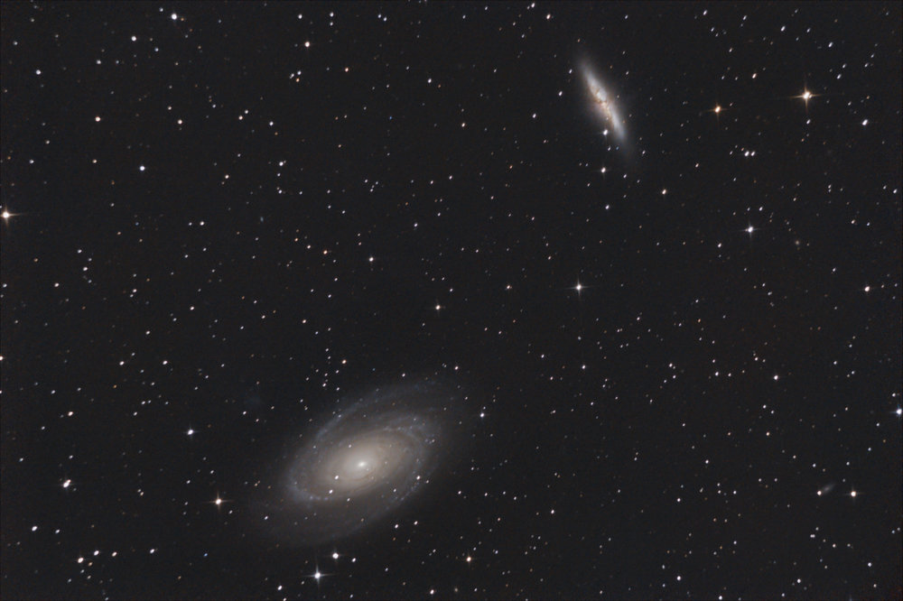

Ah ouais, tu récupères du détail dans les galaxies, un cœur moins brûlé, et des aigrettes sur les étoiles (moi j'aime bien).
Ta version est clairement plus précise et plus détaillée.
Il faut quand même que je fasse attention aux gâchettes saturation et contraste ; j'avais le même défaut quand je traitais mes premières photos terrestres.
Patience et longueur de temps ...
Merci !
