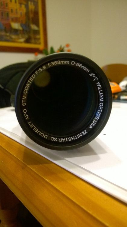

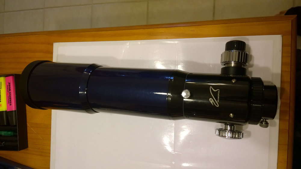

Hier après avoir essayer ma nouvelle lulu un zenithstar 66/388 que m'a gentiment offert mon ami d'Ajaccio Alain que je remercie beaucoup :x qui pour lui faisait doublon avec son matos :)
Je suis en quelque sorte son informaticien il m'appelle pour des conseils ou autre comme je suis bricoleur ( je lui est même réalisé la boite a outil alim monture avec les ports protégé et un voltmètre ;) idée de Justin
tous d'abord la lulu :x j'ai quelques petites question est ce que ca vaut le coup de me commander un correcteur , pour le chercheur il faut que je trouve un qui se colle et si possible petit et pour la map j'ai été obligé de mettre la roue a filtre sinon impossible vous avez des suggestion ?

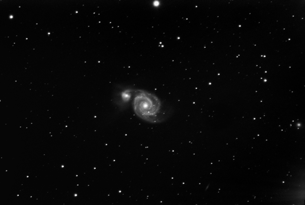

Voila c'est juste pour partagé et remercie Alain c'est 16 pose de 300 seconde traité avec Siril version développeur, c'est claire que c'est trop pour ma monture sans autoguidage mais je sais pas comment fixer mon chercheur guidage

Salut Sauveur,
sympa cette petite lulu et sympa aussi ton copain ;)
A tes questions, je peux simplement te dire que pour avoir la MAP avec la gpcam224 sur une SW 80/400, je suis obligé de mettre une renvoi coudé. une façon comme une autre d'allonger le tirage.

Joli comme tout Sauveur :) !
Un Tera de planétaire :o !!!!...ben dis donc, impatient de voir tout ça !

Pour la map des lunettes, il faut toujours soit un RC, soit une bague allonge, souvent de 4cm.
Si tu n'en as pas sous la main, tu peux toujours prendre un corps de Barlow sans la lentille bien sûr.

Bien joué ! Tu images avec quel capteur ?
Merci Julien avec la 178MM vu que j'était un peu naze pas réussi avec la 224mc faillais refaire la map et tous le tsointsoin j'ai quand même essayer l'a7s pour voir un ou deux shoot et pour m'apercevoir que mon alim usb n'est pas assez costaux pour lui :(

J'ai presque la même configuration que toi asi 178mm et Lulu 72ed 420 de focal j'ai du rajouter une bague de 5cm et j'ai aussi la roue à filtre
Après cette caméra est une vrai petite bombe
Les réglages sont en L gain 50 offset à 10 et pose de 60s
En HA gain à 175 et  offset à 16 et pose de 60s et ma foie sa fonctionne pas mal du tout

Merci a toi pour le commentaire et les réglages je pourrai y revenir au besoin :)
faut que je regarde ou c'est offset car j'utilisais apt ;)
