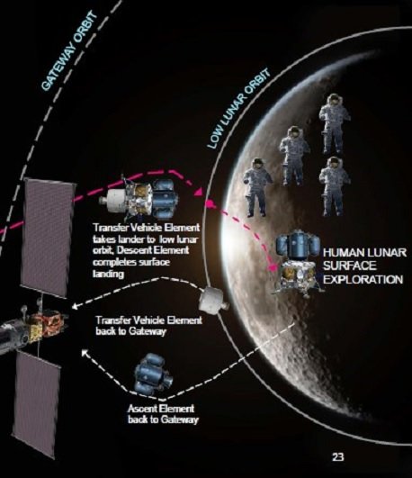

La NASA  a demandé que des sociétés spatiales privées américaines proposent un système d'atterrissage lunaire habité pour effectuer la mission Artemis 3 en 2024.
Dans le projet de base NASA, il partirait du Gateway et serait composé de plusieurs parties :
- un module de descente (MD) qui porterait le module d'ascension habité (MA)
- un module de transfert (MT) chargé de transférer l'ensemble MD+MA, du Gateway sur une orbite basse lunaire (LLO).
- le MD est alors chargé de réaliser l'alunissage de MD+MA
Pour le retour deux éléments remontent :
- le MT retourne "à vide" au Gateway de façon indépendante.
- en fin de mission au sol, le MA décolle et ramène l'équipage directement au Gateway
Le MD n'est pas récupérable et reste au sol.
Ce qui est résumé sur ce schéma (en rouge les phases de la descente, en blanc le retour "différencié)
552120419_schematransfertspourmissionArtemis3.jpg.2ef3719d5a6e89787e2381ec77c3e0db.jpg
