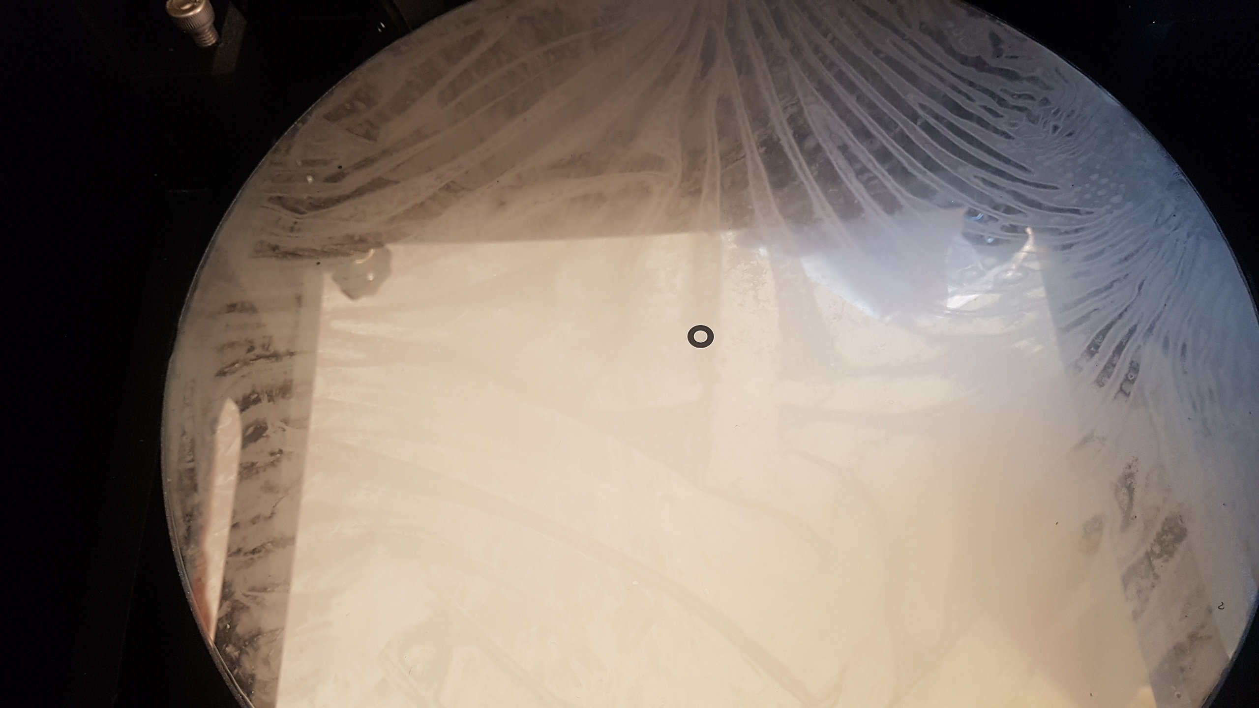

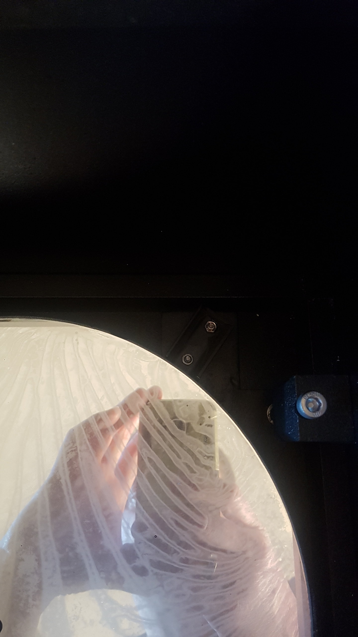

bref , je déballe en commençant par le rocker, vu que c'est un modèle d'expo. je veux avant tout contrôler le miroir.
premier constat le miroir est  auréolé, chose déjà vu ici sur un Es 16" d'expo également.
les auréoles apparaissent suite au changement brutal de température (extérieur -2 intérieur +19),
une fois le miroir à température plus aucune trace visible.

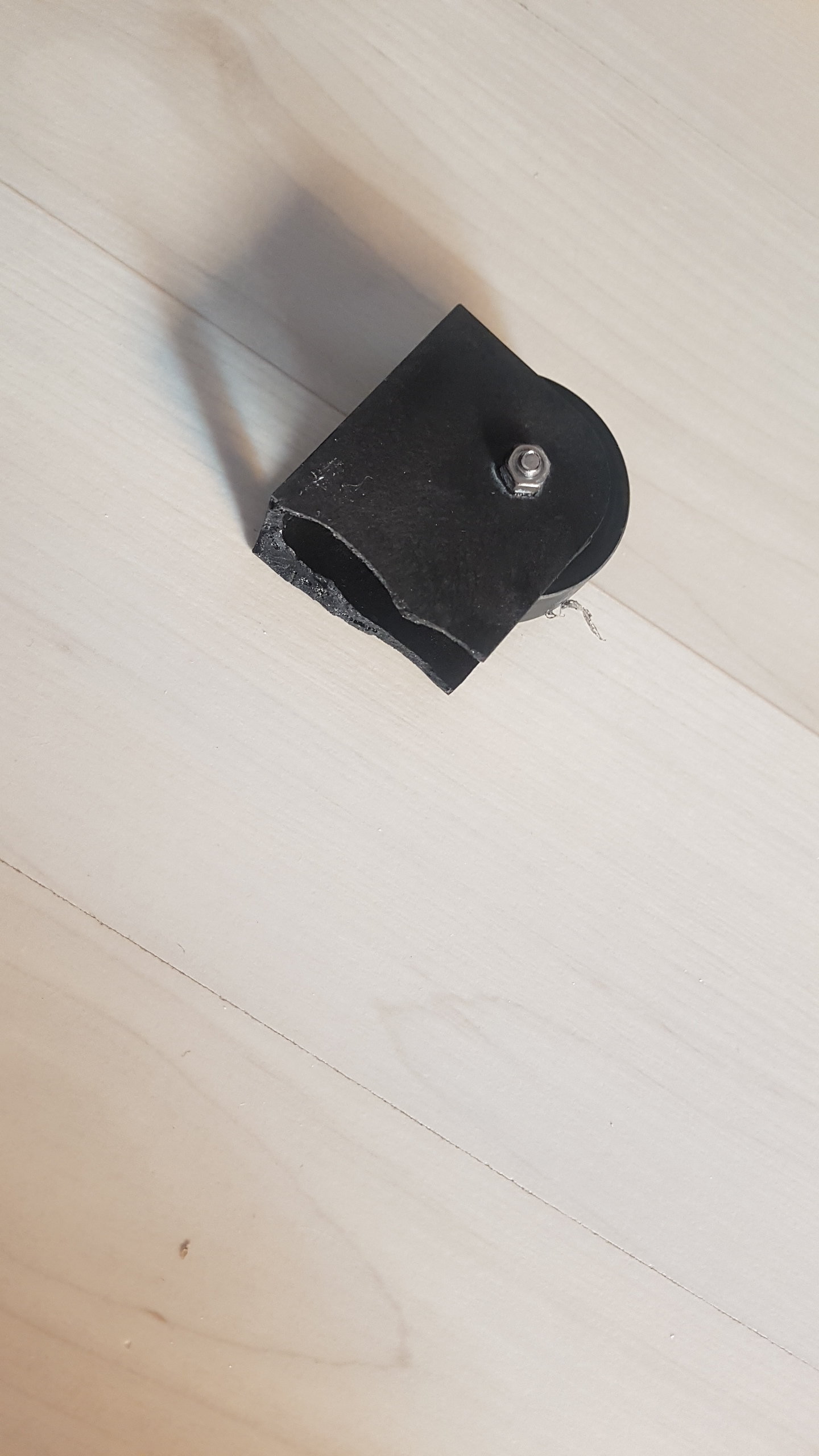

en inspectant le rocker je vois un support anti-basculement du miroir sur le fond de la boite, et bang il est cassé....
du coup je téléphone à Bresser FR,
la dame me dit qu'il sont en rupture d'es12" et me demande d'envoyer un mail avec photo au SAV.
30 minutes après l'envoi du mail, je reçois un appel du SAV (réactif chez bresser!)
le (gentil) monsieur me présente ses excuses et m'explique longuement que tous ça n'est pas acceptable, il est vraiment mais vraiment désolé pour moi ,
et qu'il fait le nécessaire pour contacter le vendeur et voir les suites qu'il va donner.

Ces auréoles doivent provenir d'un contact prolongé avec un plastique, ça créée peut être un genre de transfert de matière hydrophobe. En passant un produit bien dégraissant, ça devrait disparaître.

Les auréoles une fois le miroir à température ont totalement disparut, même avec une lampe et en cherchant les reflets dans toute les positions,  donc pour moi riende grave, ça partiras lors de sont premier bain.

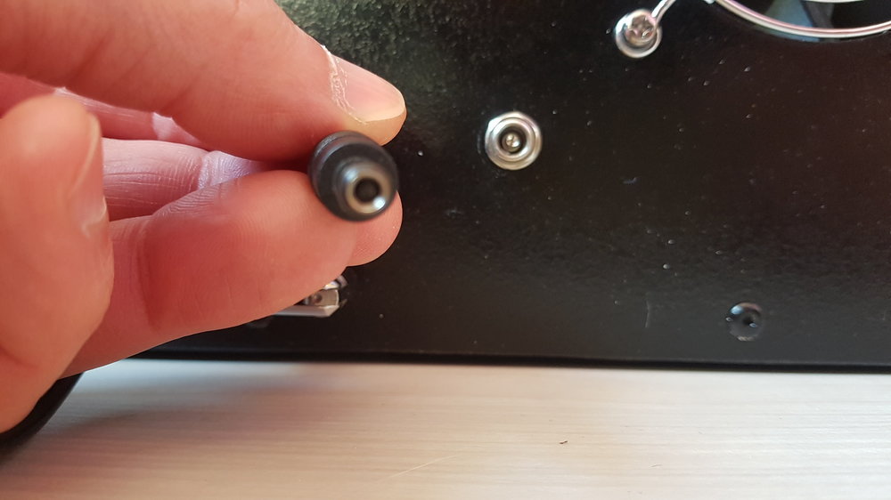

de mon côté j'ai trouvé un autre problème le jack du bloc pile ne correspond pas au celui du rocker, ce qui est étrange, ou alors il manque un adaptateur (photo)

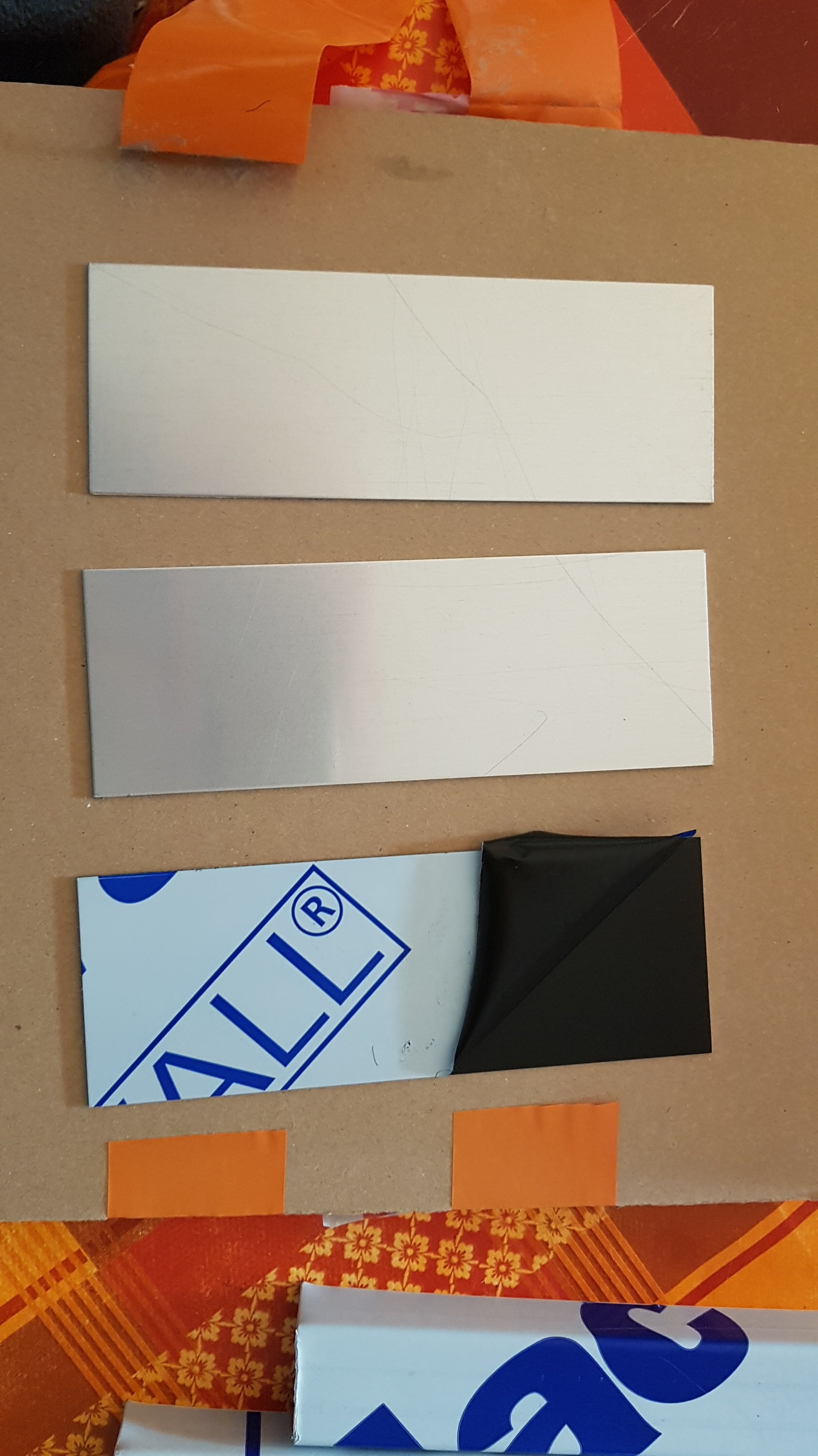

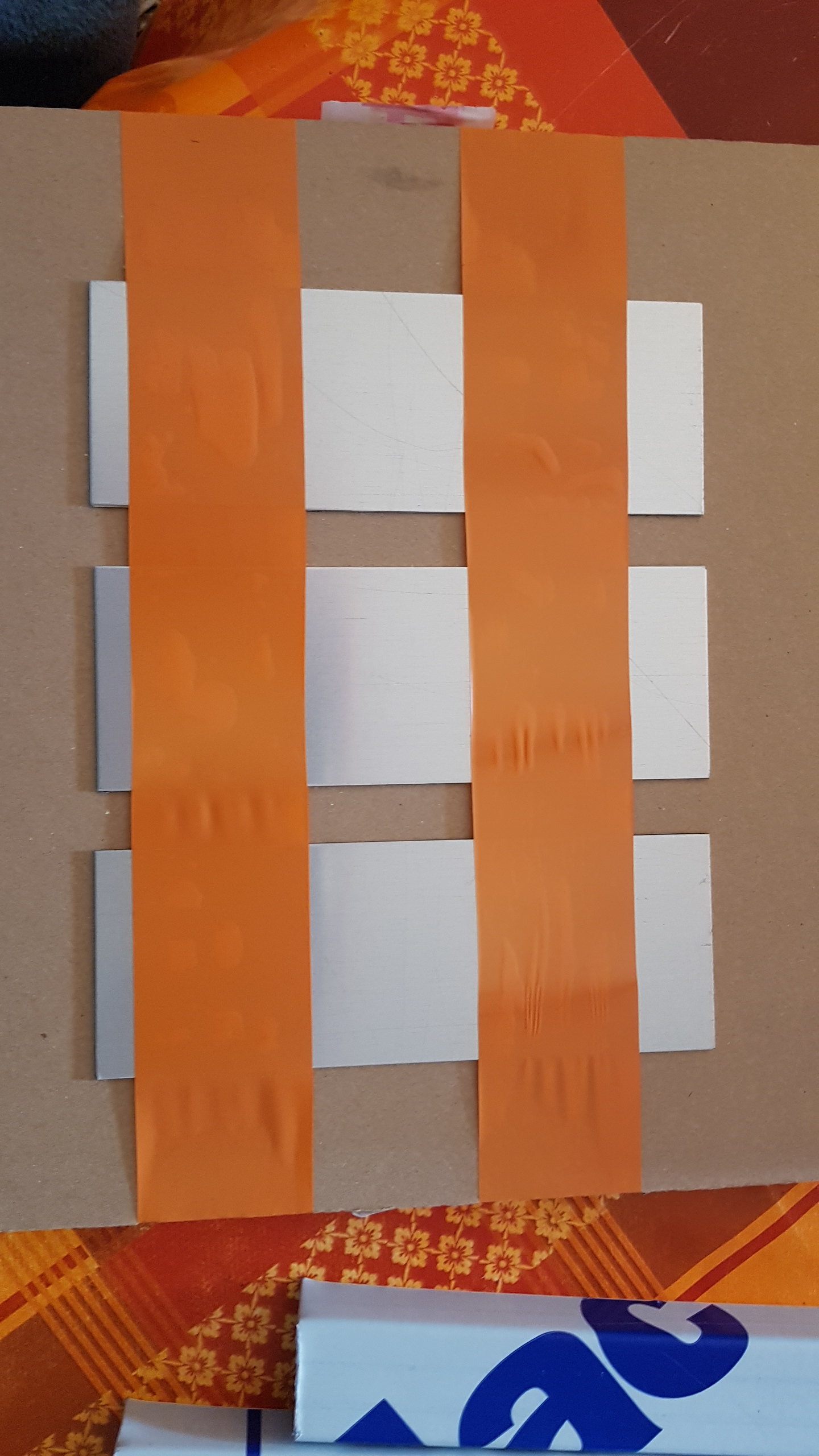

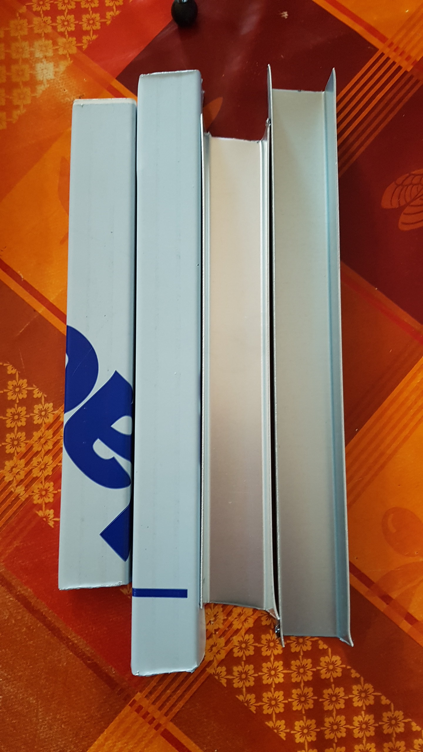

j'ai reçu mes plaques en alu (170x60x1.5) qui vont aller sur la cage du secondaire,
j'en avais commandé deux chez un serrurier,
c'est vendu à la surface et la coupe est gratuite le tout pour un peu plus de 2€, les frais de port coute 5 fois plus cher ^^

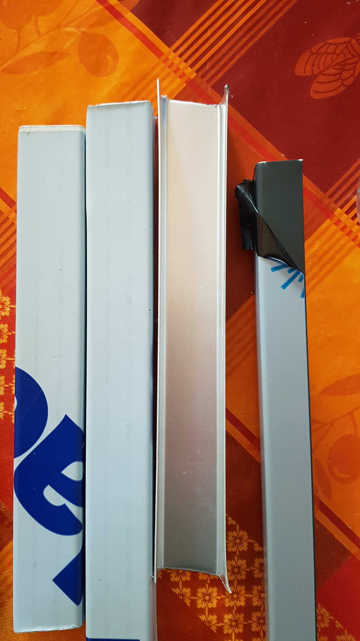

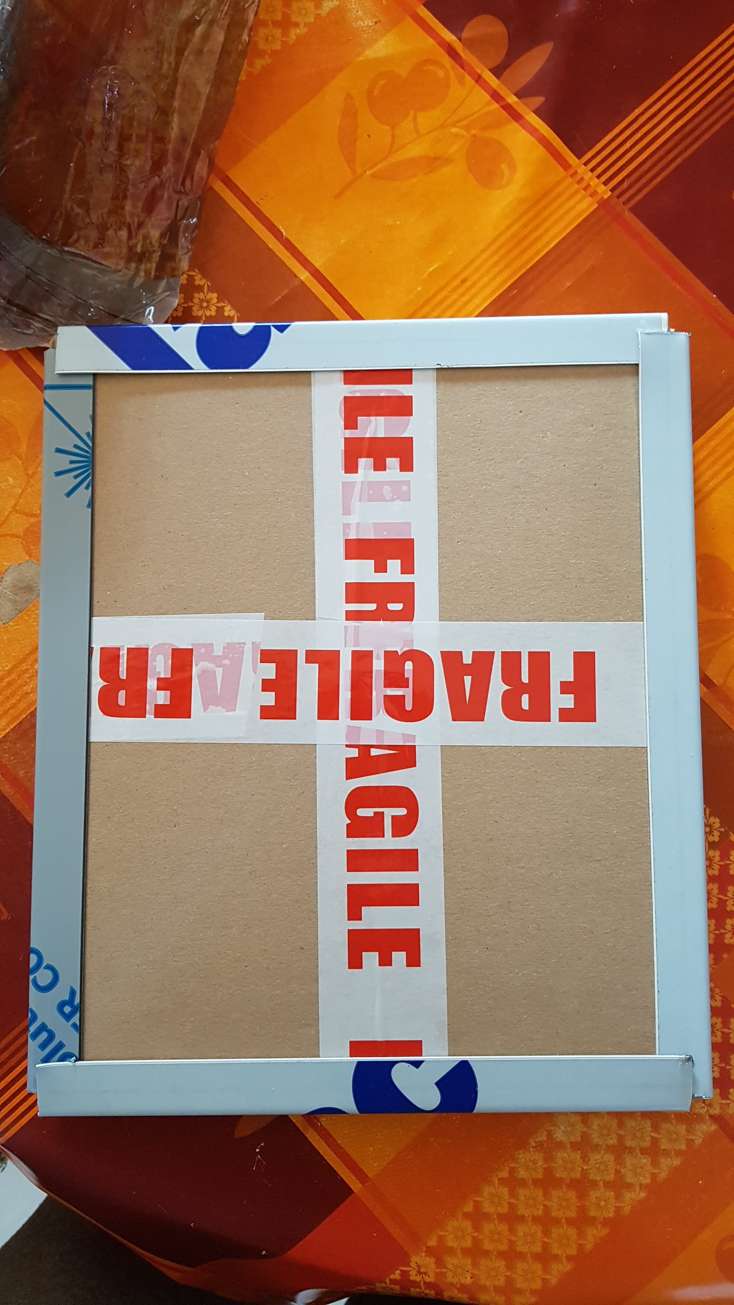

le vendeur est hyper sympa, j'ai reçu 3 plaques le tout emballé dans un colis hyper protégé, encadré d'alu (de couleur) , bref il y  beaucoup plus d'alu en protection d'emballage  que commandé 🤣,
par contre elles sont de couleur que sur une face, j'ai pas fais attention en passant commande mais ça existe aussi en couleur sur les deux faces

Je ne sais même pas s'il y a un adaptateur pour la connexion du boitier pile au rocker, le gars du sav n'as pas su répondre. ...

hello 😊 Si tu m'envoie les côtes, je peux tenter une impression 3d 😊
fred
Modifié par fredo38
Il y a 17 heures, fredo38 a dit :
salut,
merci fred,
c'est très sympa de ta part, mais j'ai acheté un truc neuf et je ne veux pas le "bidouiller", je pourrais le réparer, mais ..... non.
surtout qu'il y à d'autre soucis dans ce rocker.
le gars de bresser france, n'arrive pas joindre ses collègues d'outre rhin, téléphone, mail pas de réponse,
donc il voit avec sa direction et si demain matin toujours pas de news, il m’envoie un rocker.

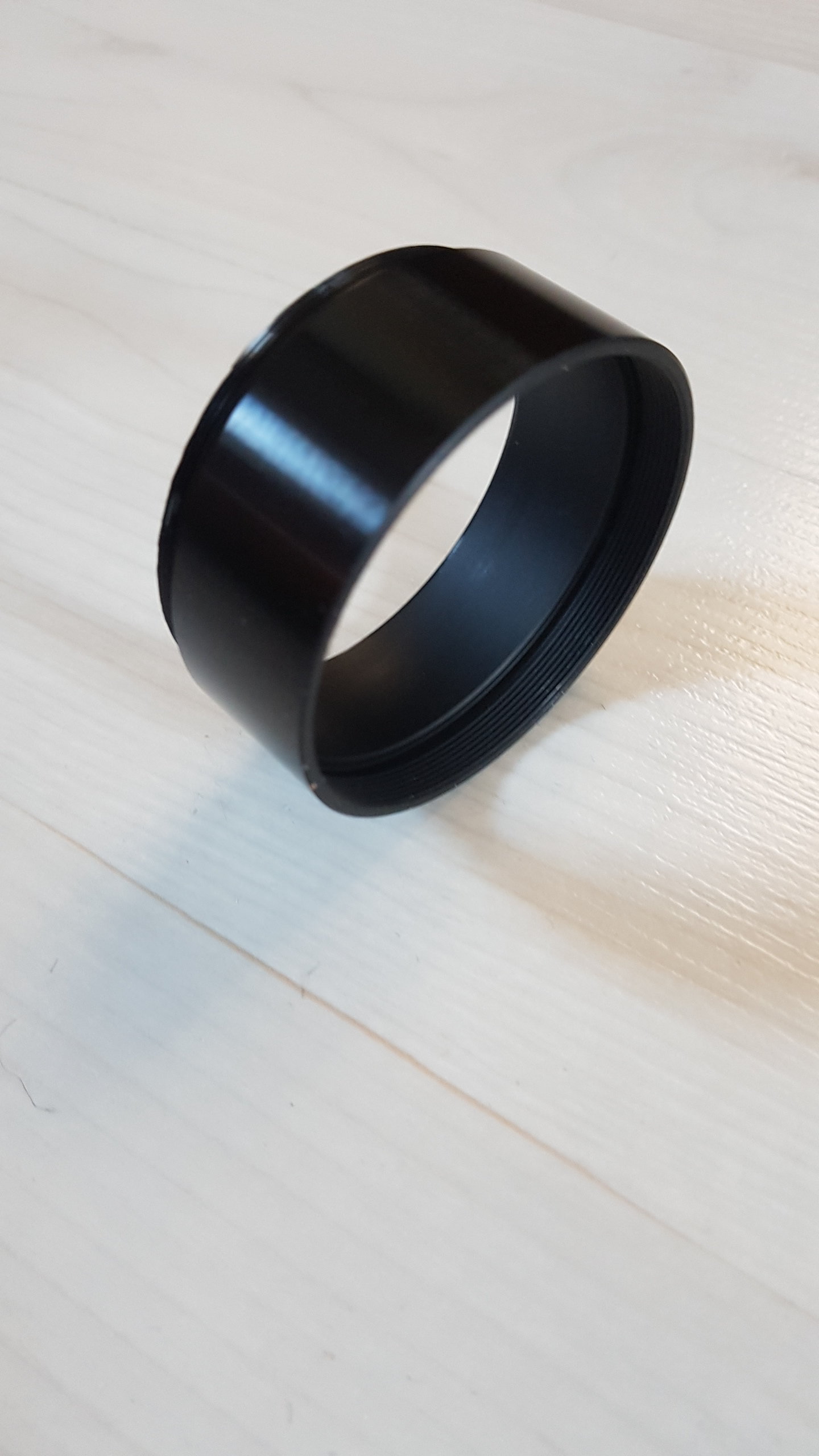

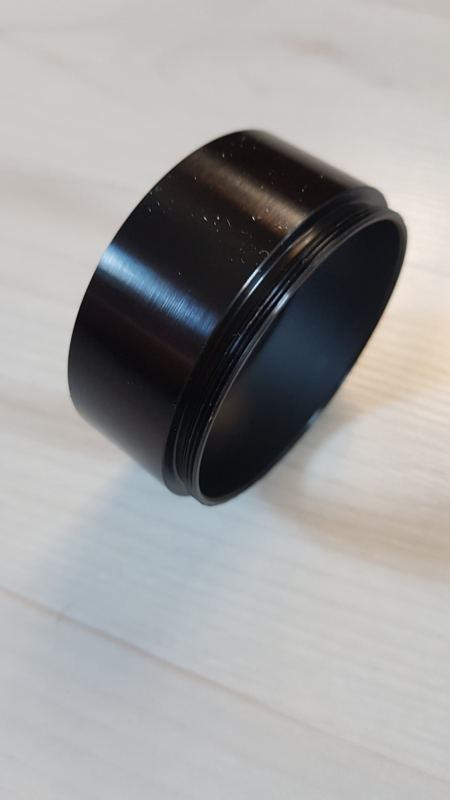

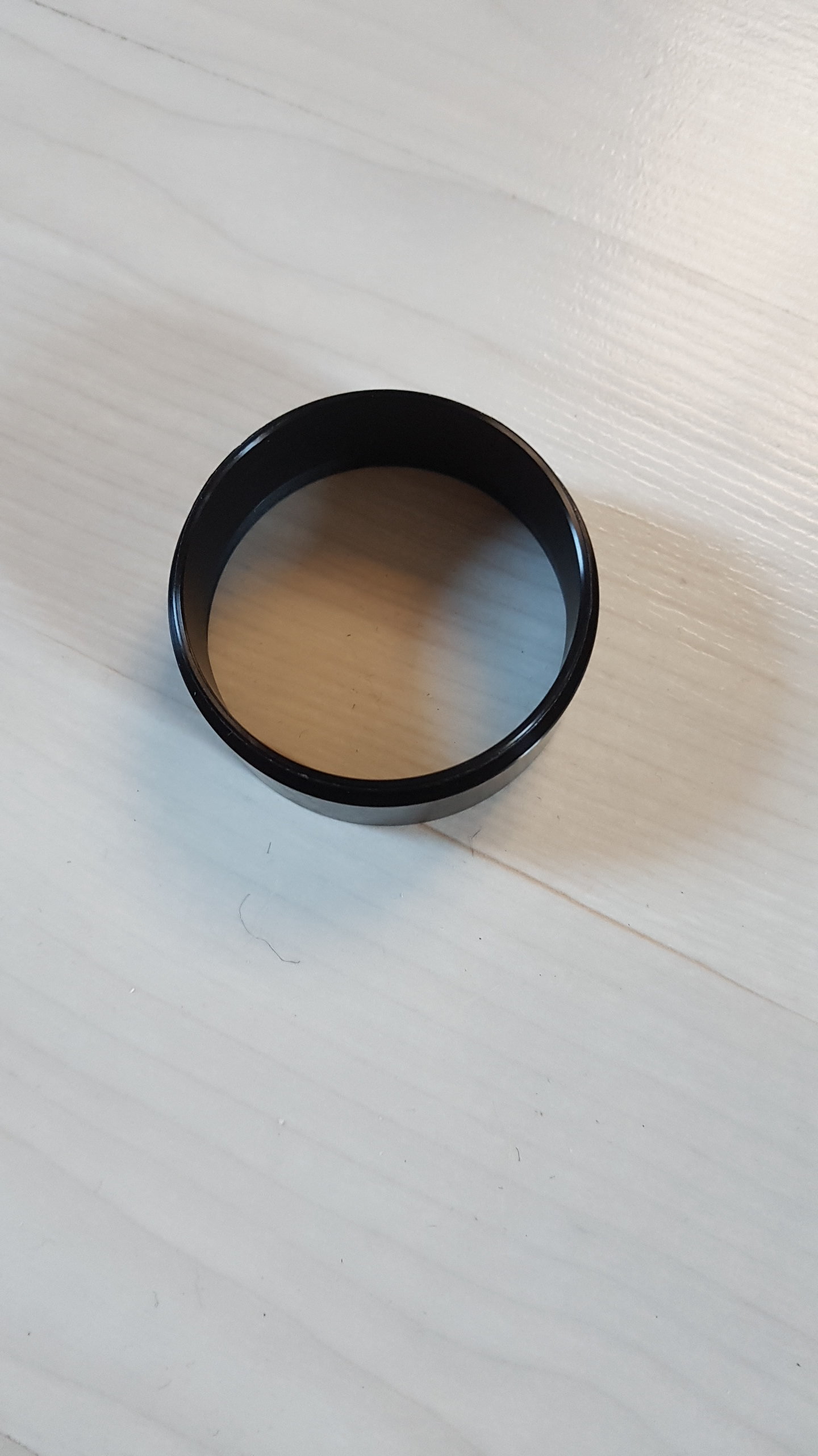

j'ai une bague dont je ne voit pas l'usage, j'ai essayé elle ne rentre pas dans le PO, quelqu'un sait à quoi elle sert? (photo)
fred
Modifié par ouille21
Invité emeric
je crois qu'elle se visse sur le PO pour avoir du tirage supplémentaire
il y a 6 minutes, emeric a dit :
je crois que tu pense bien :) c'est bien ça  👍
su le T400 de l'asso, on la laisse vissée sur le PO en permanence 😉
il y a 52 minutes, martial_julian a dit :
Je m'en doutais bien, sauf que le diamètre de la bague  est plus grand que le PO ( j'ai retiré le réducteur 1,25), et sur le PO il n'y a pas de filetage,
J'ai l'impression qu'ils m'ont envoyé un kit avec les pièces qui trainait 😁😁
Bizarre.
Chez moi la bague sert bien à cela. Sans elle certains oculaires n’atteignent pas la mise au point.
Tu peux enlever le réducteur (rouge)
Mais il faut surtout dévisser la partie PO 2" (vert)
La bague vient s'intercaler entre le tube (bleu) et la partie PO 2" (vert).
Il y a bien des pas de vis.
Modifié par Foldedol
il y a 26 minutes, Foldedol a dit :
Bizarre.
Merci,
Je n'avais pas percuté qu'il fallait dévisser le PO pour intercaler la bague,
Tout vas bien, elle se visse normalement

Tu les as faites cintrer, ou tu comptes sur le rivetage pour maintenir le truc ?
PS : j'allais régulièrement dans ton bled étant gamin pour faire des tournois de basket ;)
Il y a 8 heures, Oodini a dit :
c'est de l'alu de 1.5, en appuyant un peu avec les doigts il prend la forme de la cage, donc les rivets ont suffit
