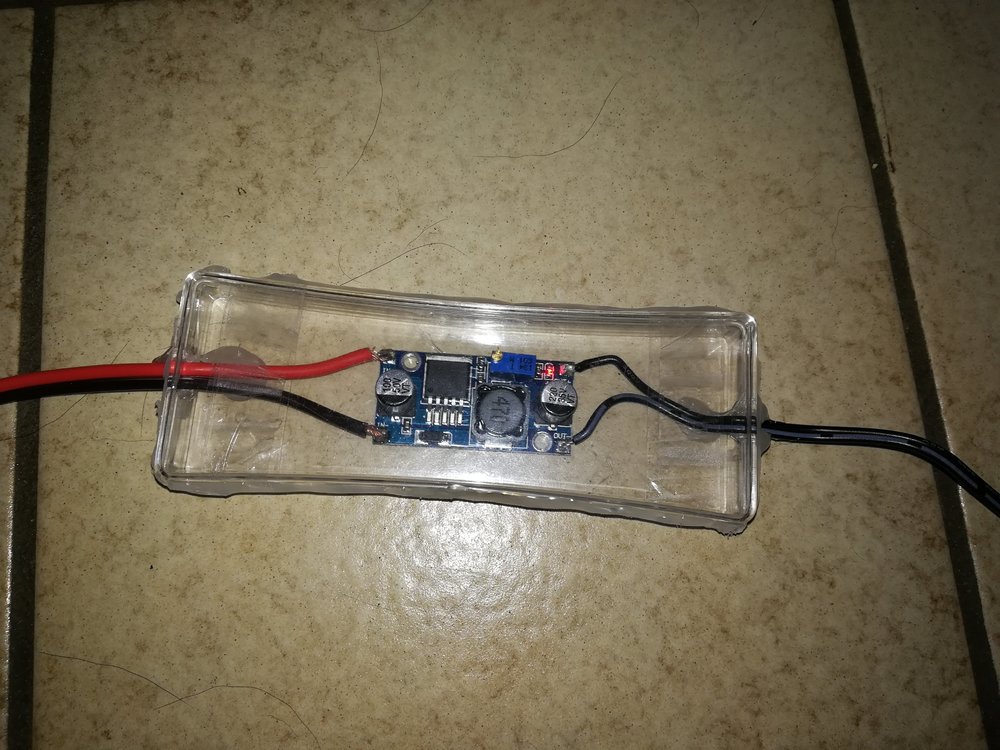

J'ai simplement soudé sur le stepdown et oui je l'ai fait à l'étain, ça semble suffire. Peut-être attendre l'avis de personne qui s'y connaisse car moi c'est pas trop mon truc 😁

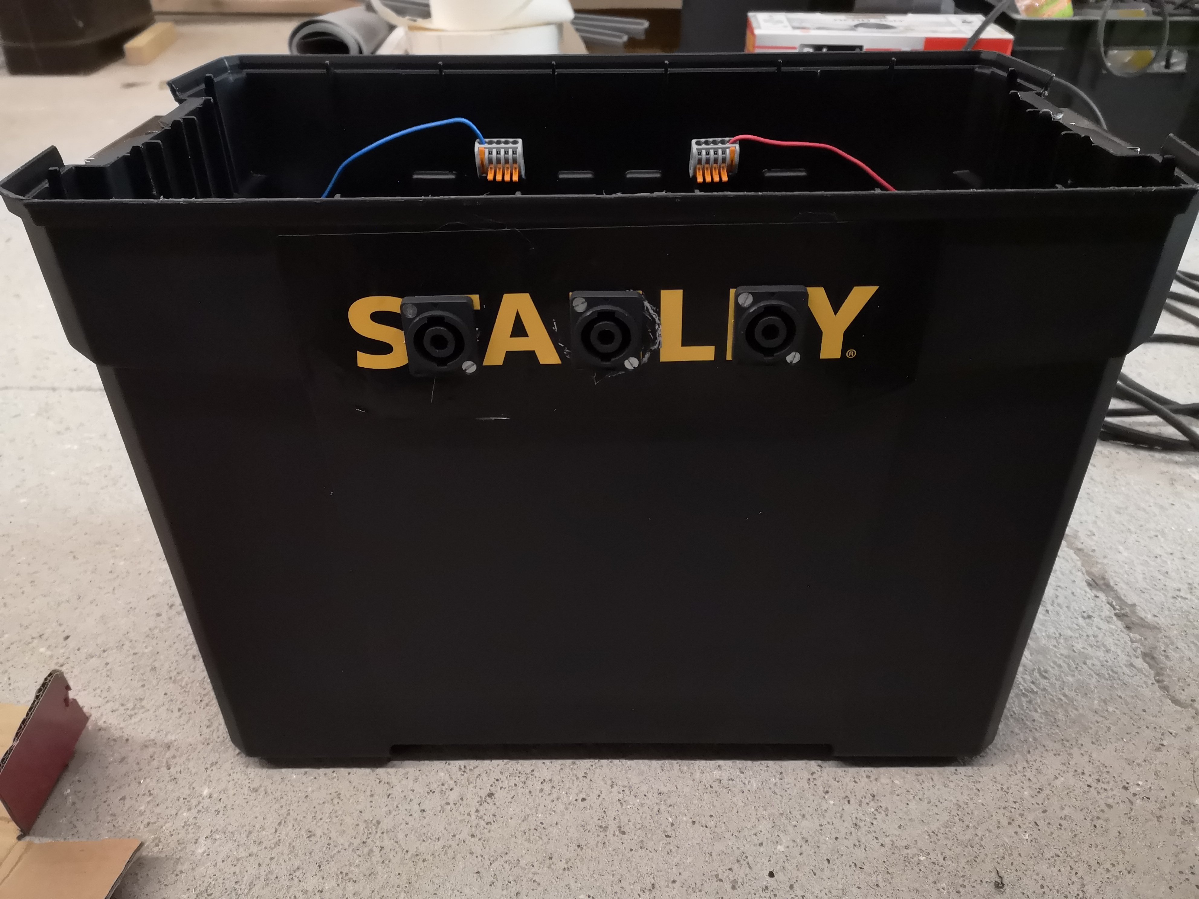

Bon ben mon porte monnaie ne te remercie pas Justino... J'ai commandé pas mal de trucs. Juste une modification, c'est que j'ai pris des connecteurs Speakon plutôt que de l'allume cigare.

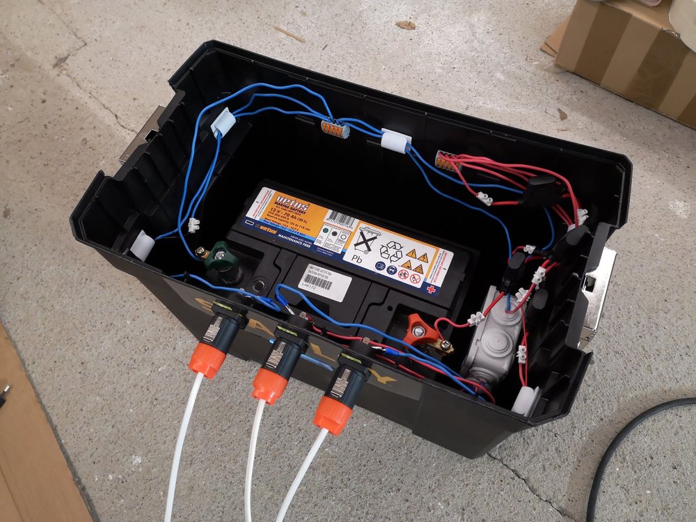

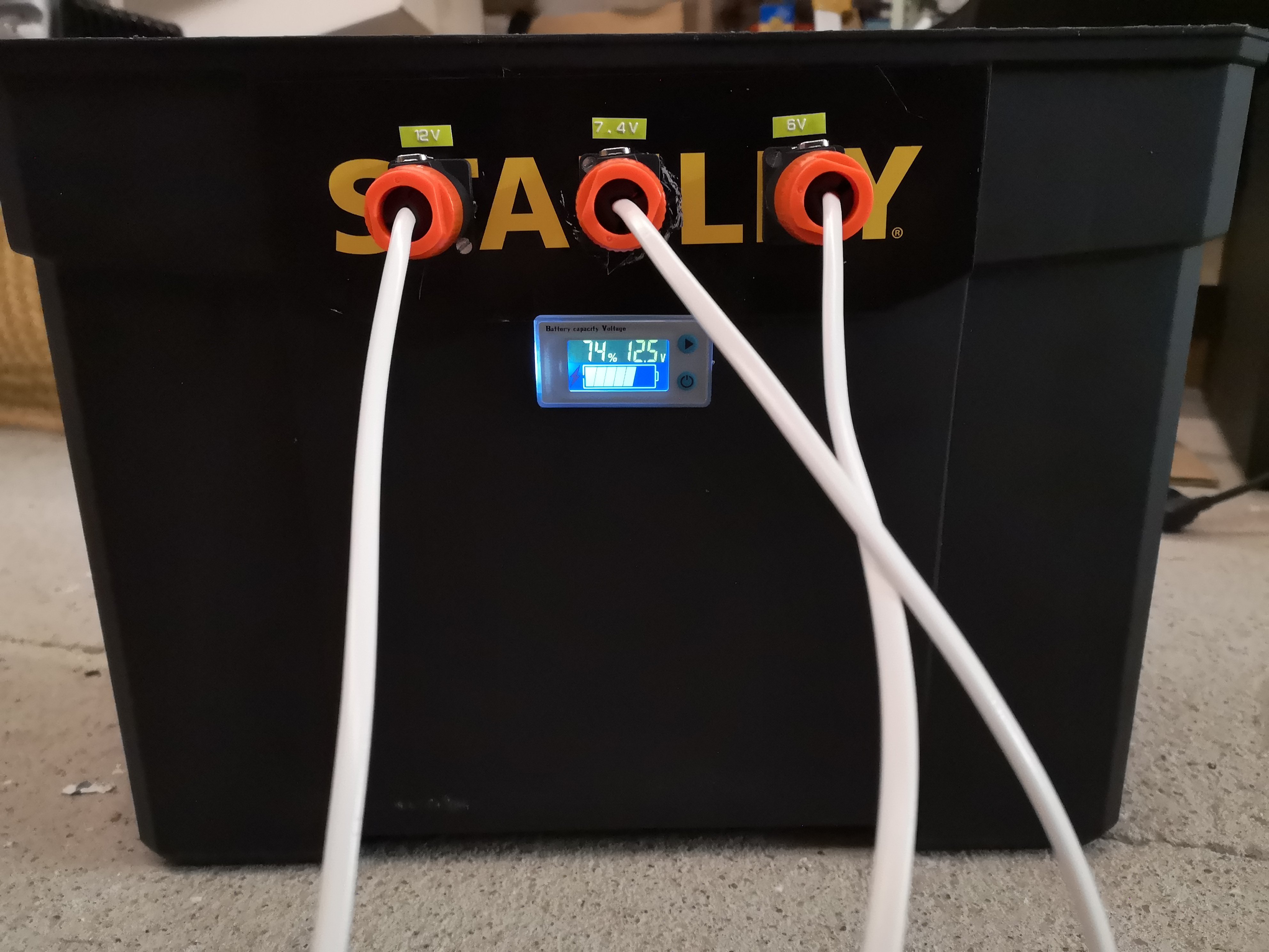

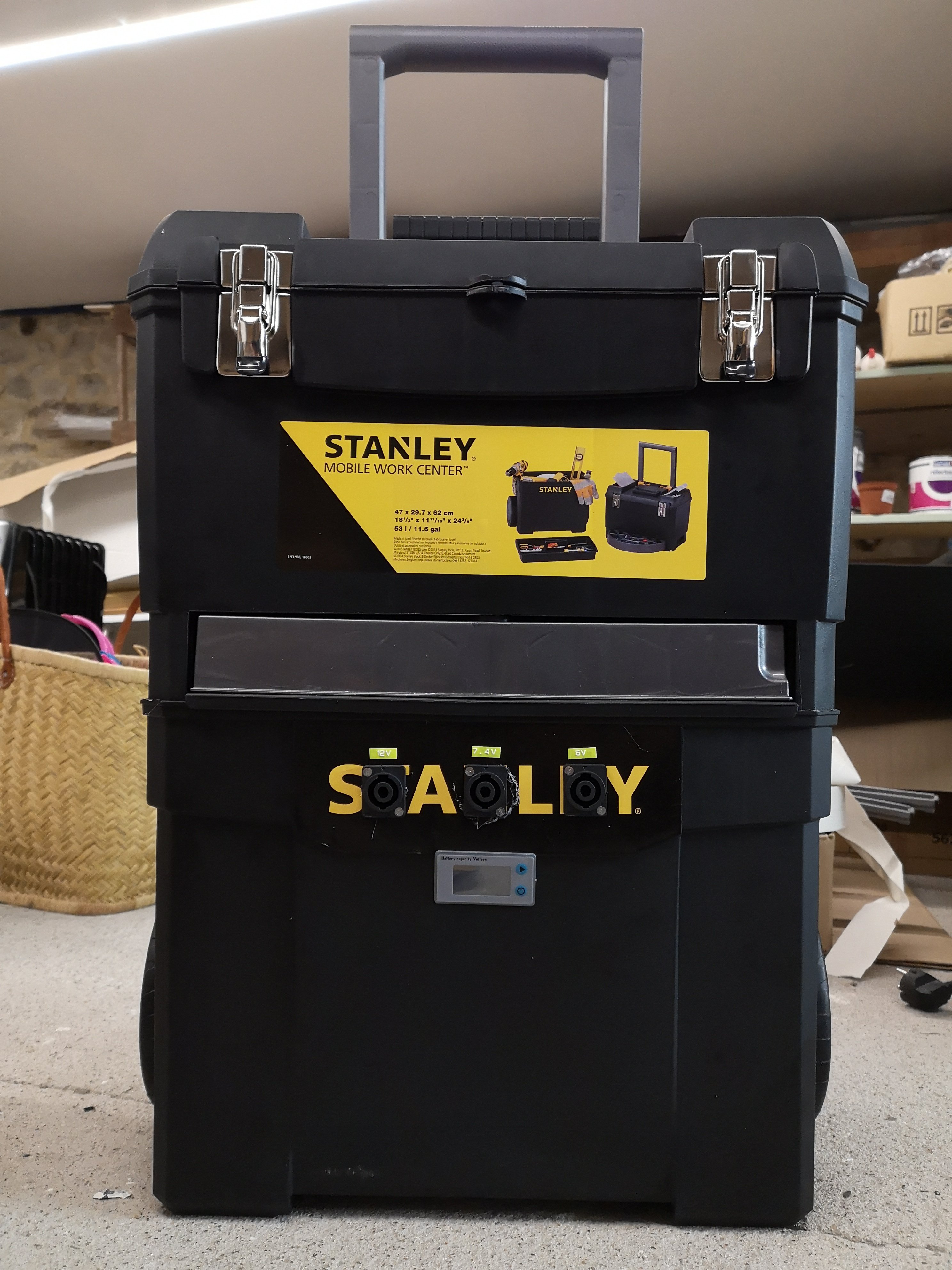

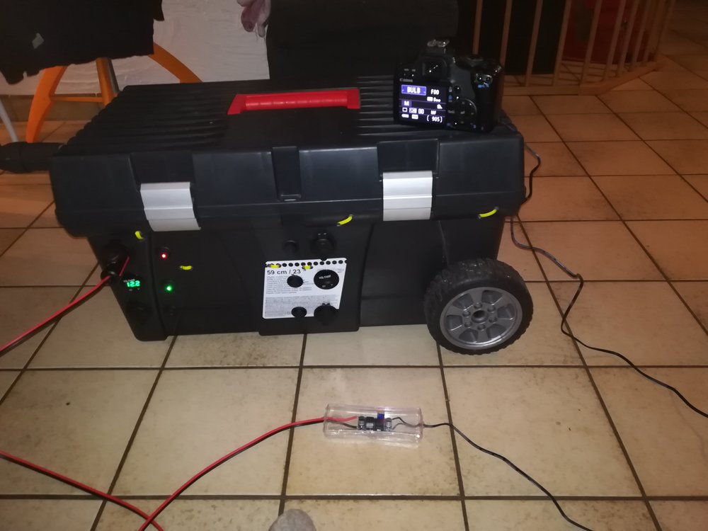

Petit coup de collier aujourd'hui, et c'est plié ! Reste le bouton d'alimentation à mettre en place (pas encore reçu), et probablement une double prise 12V allume cigare pour du divers et recharge de la batterie.
Les 3 prises sont testées OK, 2 pour 2 montures différentes et 1 apn. Pour l'ordi j'ai un adaptateur allume cigare en vue, je pourrai le brancher dessus si besoin, mais l'ordi a normalement une excellente autonomie (plus de 7h)
Merci encore pour les coups de main !
