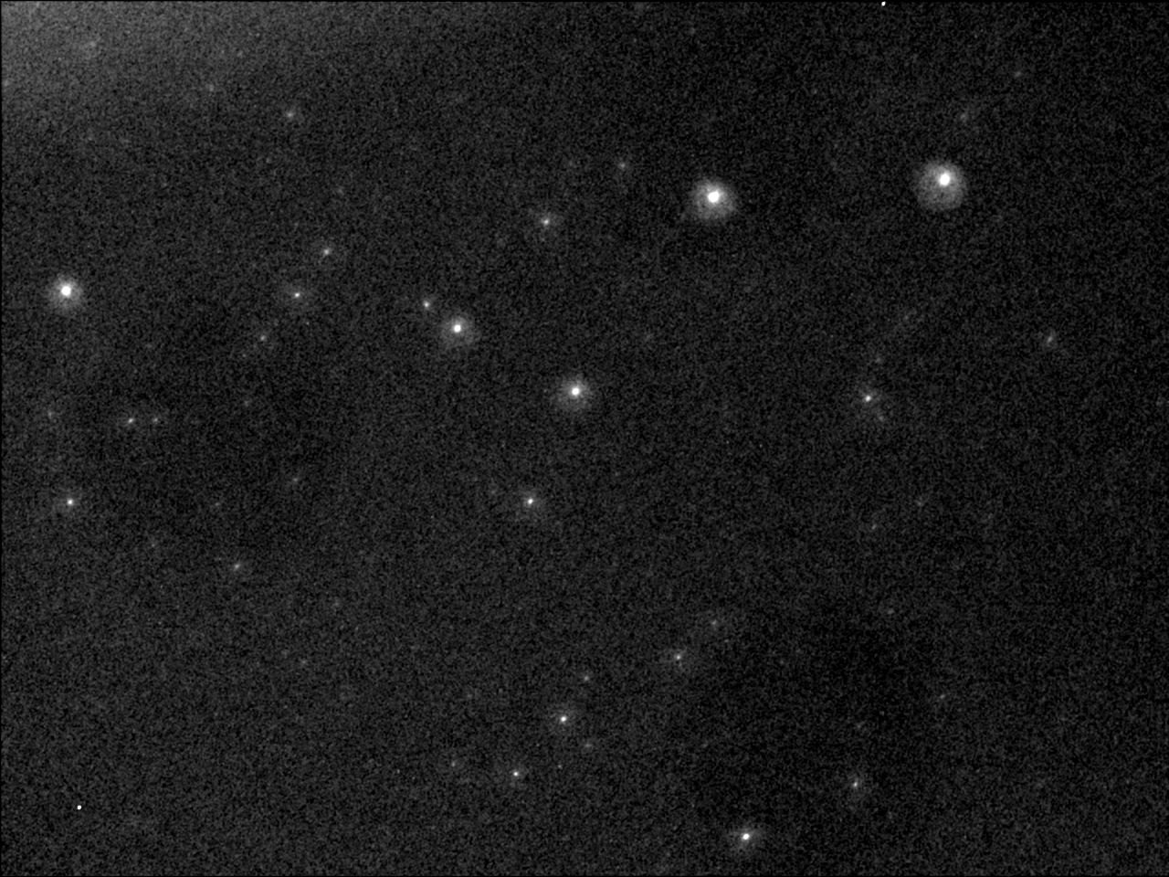

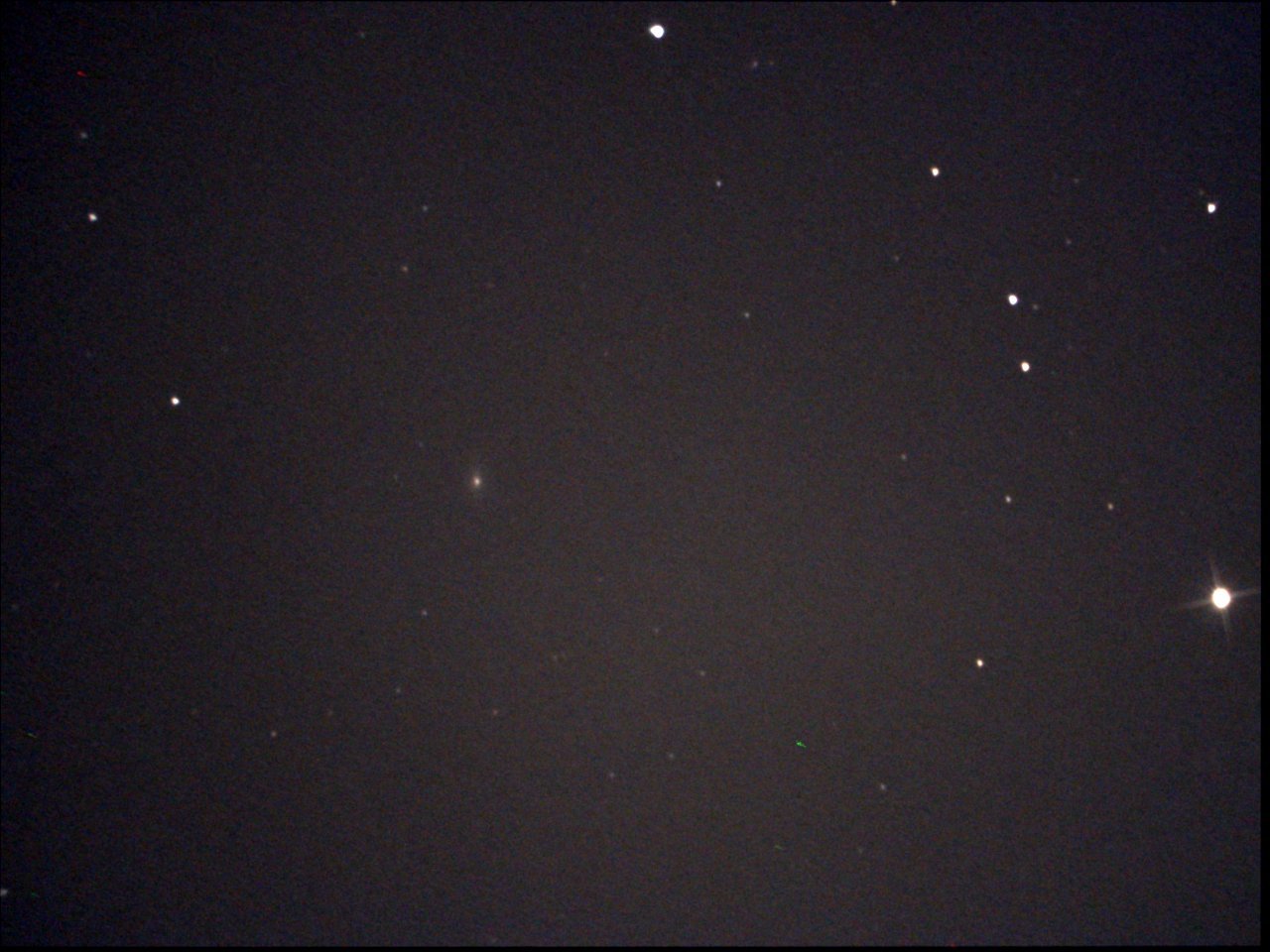

Hier soir j'avais préparé soigneusement mes observations pour tenter d'apercevoir quelques galaxies du Lion.
Pointage aux coordonnées à partir des étoiles les plus brillantes; d'abord vers le triplet, je ne distingue rien en VA, mais je stacke quand même.
Je vais du côté de M65/66...  bingo je distingue les tachouilles :)
Après traitement je constate que j'ai bien enregistré M96 et M95:
ainsi que M65/M66 et IC2731 regroupées sur cette mini mosaïque

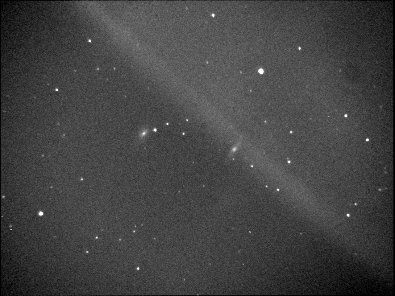

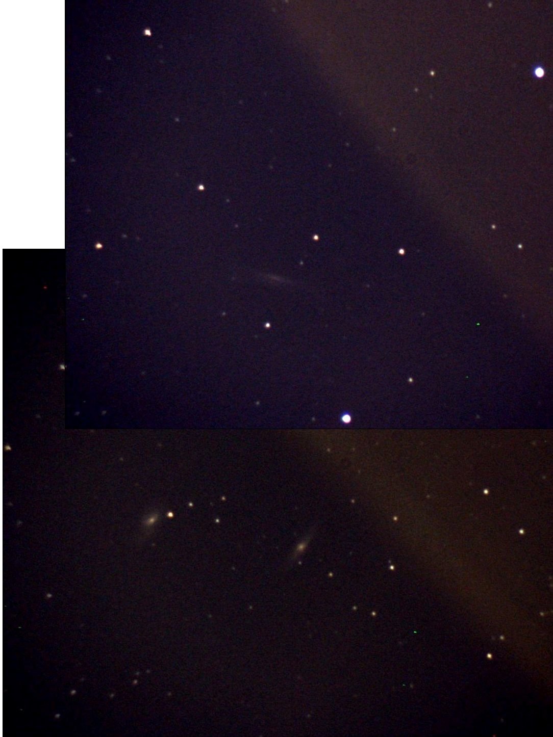

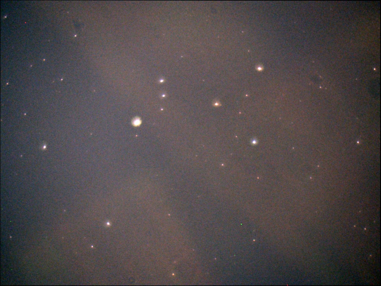

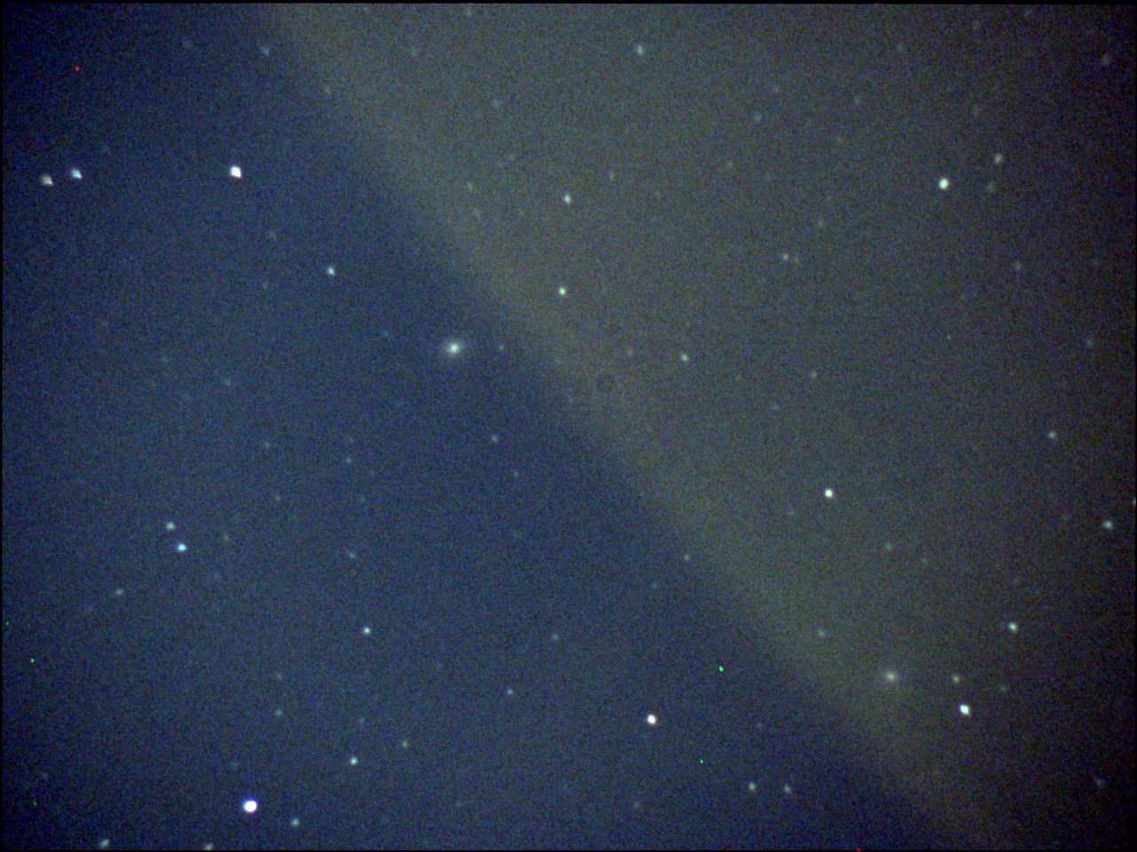

Par contre il y a un gros problème avec cette lueur diffuse qui masque presque la moitié du champ .
Je pensais initialement à des reflets de l'éclairage urbain mais çà ne change pas quelle que soit la direction visée.
Amp glow ?? çà serait bien important et on n'a pas la même chose avec un objectif photo
Il y a quelques taches qui semblent sur le capteur J'ai essayé de faire des darks il n'y a rien de visible.
J'ai bien vu quelques marques sur le réducteur focal.
Le phénomène est particulièrement marqué et catastrophique dans le rouge

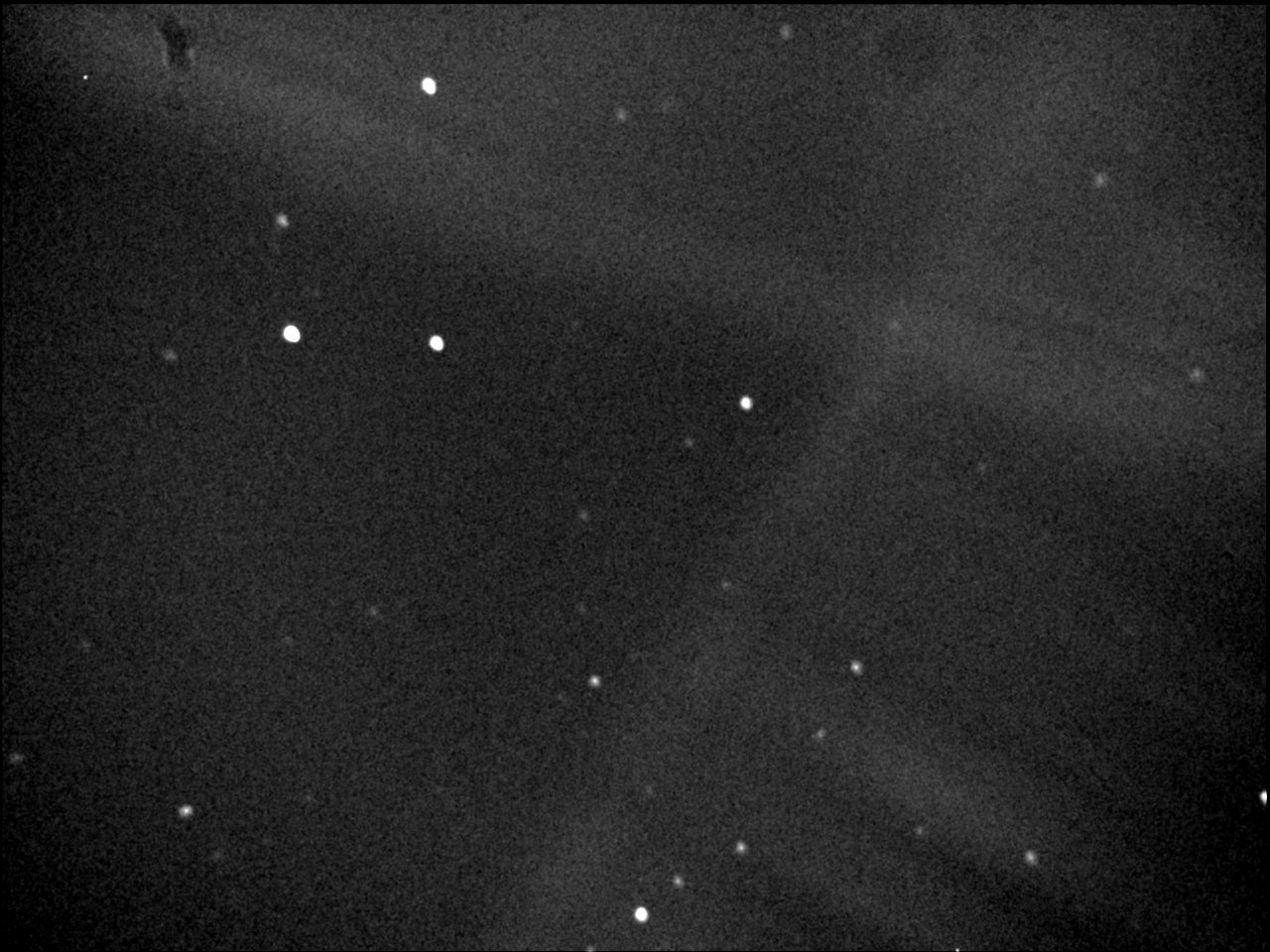

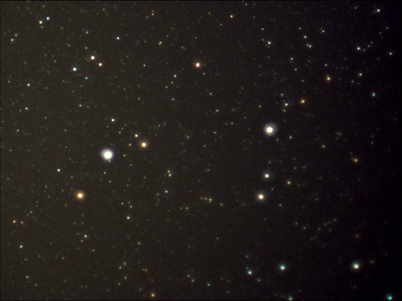

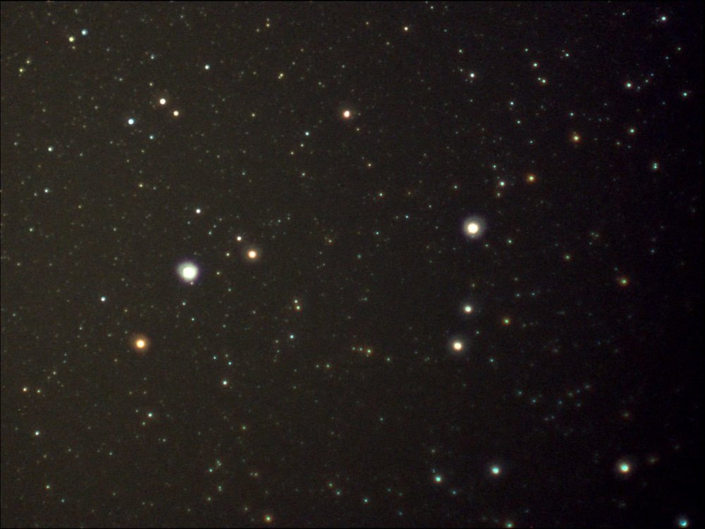

avec un objectif photo de 55mm+un doubleur de focale j'avais çà:
Problèmes de camera ? ou d'alignement de l'optique ? le porte-oculaire de la lunette a pas mal de jeu
De jour les images semblent normales, mais les temps de pose sont plus courts.
bonsoir
J'ai refait des tests ; moins de traces avec réducteur que sans , au début du moins  :?:
D'ailleurs hier j'avais imagé M44 en début de soirée avec le réducteur, tout allait bien.
J'ai fait la Lune il y a quelques heures, impeccable.
Est-ce lié à un fonctionnement prolongé de la caméra ? Je patauge.

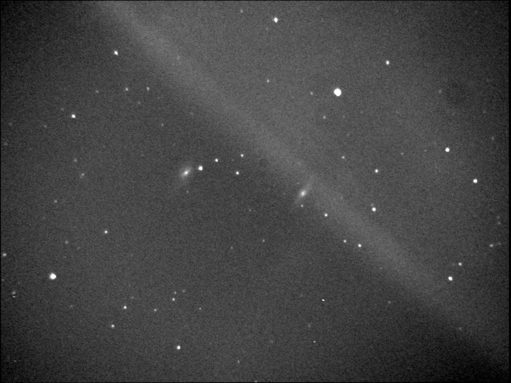

L'aspect des traces est très changeant:
avec réducteur
apparition des 3 cercles :?:
sans réducteur
Il doit y avoir autre chose.....

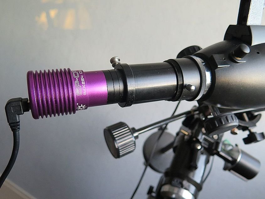

Qu'entends tu par le jeu ds le porte oculaire.....pourrait tu faire
une photo de ton matos....avec une vue sur le montage caméra.....

Tourne ta cam dans le PO pour voir si ça tourne...
As tu une réduction d'Ampglow ?
bonjour
le montage:
Mais pour la Lune avec une barlow le tube du PO était beaucoup plus ressorti sans que çà pose problème.
Un cliché centré sur M57 pris en début de session, le lendemain matin ,sans avoir rien changé au montage, était bon.
çà confirmerait peut-être un problème lié à la température

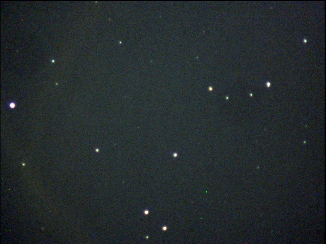

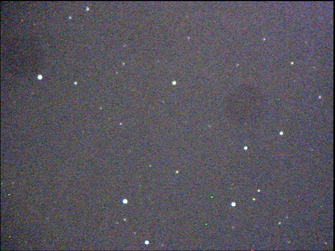

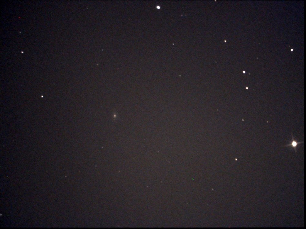

Edit: après différents tests il semblerait finalement que le problème soit optique.
Avec un télescope 150/750 avec ou sans réducteur focal les images ne présentent pas ces défauts.
Exemple: avec RF  51x1,5s   NGC 3377 près de 52Leo:image.thumb.jpeg.7a3f7ccc7b9a3f5b27b2fa2ac2b473f0.jpeg
