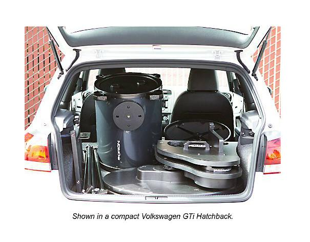

pour exemple, les Orion skyquest en serrurier
le 400 goto dans un break :
