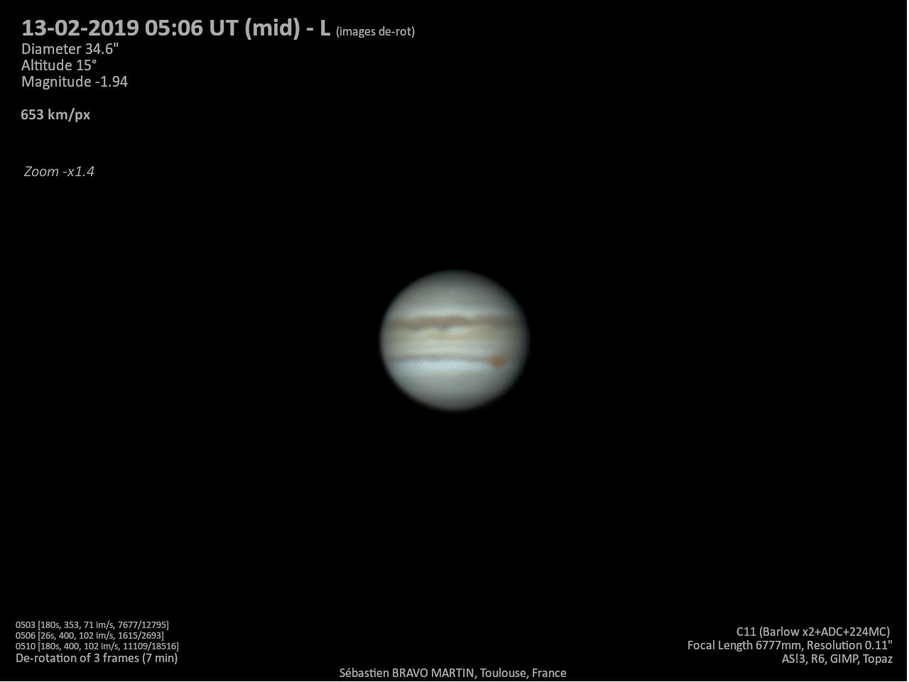

Cidessous une capture de Jupiter en luminescence avec un seeing qui me semblait bon, mais dont le résultat final est moyen: pas trop de détails et bruité.
Bref, la planète est encore loin, ca ira de mieux en mieux! :)
770685374_CartoucheJupiter-imagesderot3reduction.thumb.jpg.2784e1654211f2b5e07b19a7ad473075.jpg
Bonne journée
Seb

Il y a 1 heure, sebbm a dit :
Super, elle est déjà pas mal du tout.
Les détails sont encore timide mais cela ira de mieux en mieux.
A retenter donc.
Bravo, c'est génial!

Ha!!! Une Jupiter, ça faisait longtemps tiens 😉
J'y étais ce matin, tu devrais aussi prendre au foyer du C11 😉
Vu le seeing, j'aurai pu essayer a FD 10 oui. Je note pour la prochaine fois! :)
il y a 17 minutes, sebbm a dit :
Je fais toujours ça sur les planètes.
Quelques prises au foyer, histoire de bien régler le cadrage, l'adc, etc...
Souvent c'est très net, petit certes avec 2000 de focale, mais avec un fenêtrage serré genre 400x400 c'est souvent super joli.
Ensuite j'enchaîne avec des barlows 1.6x, voir 2x, rarement 2.5x.
Et au traitement je vois si ça paie ou pas.
Souvent on a envie d'avoir la planète la plus grande à l'écran, mais une grosse Jupiter assez floue est sûrement moins jolie qu'une plus petite mais avec de fins détails plus nets 😉
