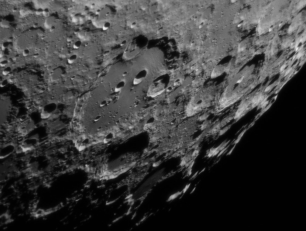

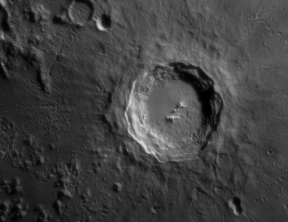

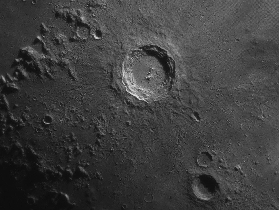

Enfin j'ai pu sortir le matos.....Je désespérais depuis le temps! J'avais hâte d'essayer le filtre IR742 aussi. Hier les conditions étaient assez bonnes c'est à dire que la turbule était faible. Les images sont faites au foyer du C11 avec la caméra asi 120mm. Celles prises avec la barlow de 1.6 sont moyennes. Je fais des avis de 3000 images et en stack 450 en moyenne. Avec la barlow il va falloir que je potasse "le truc".Je fais des avis de 4000 images. Celles ci sont un peu "pâteuses" . Je mets un Copernic pris avec la barlow. Je vais remettre ça ce soir. Ces images sont un premier jet, je retravaille les meilleurs avis . Le traitement est est toujours le même autostakkert et régistax. Le filtre apporte un sacré plus!!!

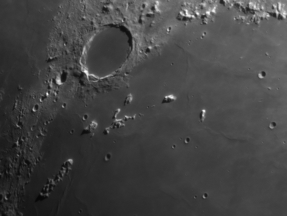

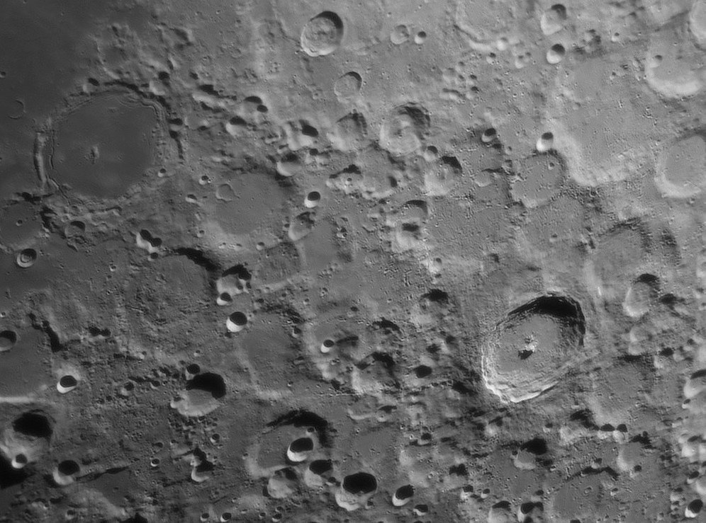

Merci bien a vous tous.....Pourquoi pas remettre ça ce soir ....et bien c'est fait! Je traiterais cela rapidement.
Sebseacteam je n'ai que ce filtre là est un rouge normal 23A . Là je ne sais pas si c'est celui ci qu'il fallait installer hier mais je l'ai essayé. Le 23A aurait sûrement suffit mais je constate que l’efficacité est là. Je ne sais pas si j'aurais eu de meilleurs résultats avec le 23A. Avec la barlow en place peut'être que  oui? Bon.....J'ai toujours sur certaines photos du bruit. Peut'être le traitement avec registax à revoir.

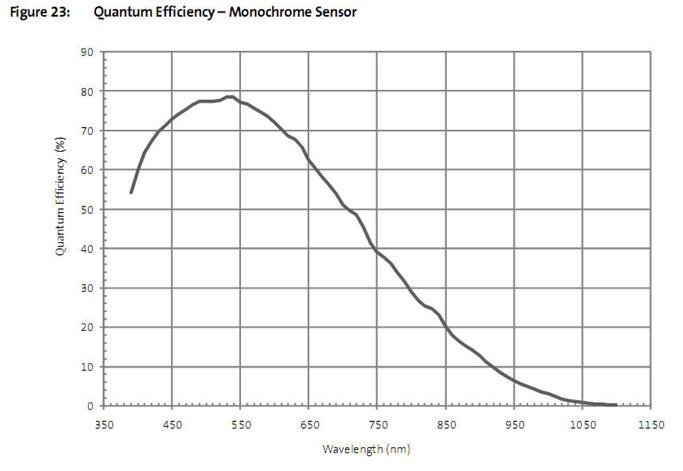

Le 23A est plus clair que l'ir742, tu gagnes en expo, tu figes aussi la turbu avec une expo un peu plus basse.

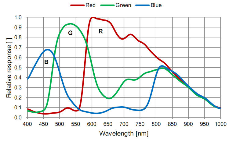

En plus le capteur de la 120 est plus à l'aise dans le rouge que dans l'IR:
Voici la réponse de la 120mm
tu as le maxi de la sensibilté vers 540nm (dans le vert) est maxi à 78%, dans le rouge à 650nm tu baisses à 62% et à 742nm ça descend à 45%
Maintenant regarde l'asi224:
A fond dans le rouge et en Ir c'est pas mal du tout.
Donc avec l'asi120mm si les conditions sont pas mal tu as intérêt à aller du vert au rouge, pas trop en IR (tu es obligé d'augmenter le gain et l'expo pour garder une bonne luminosité.
