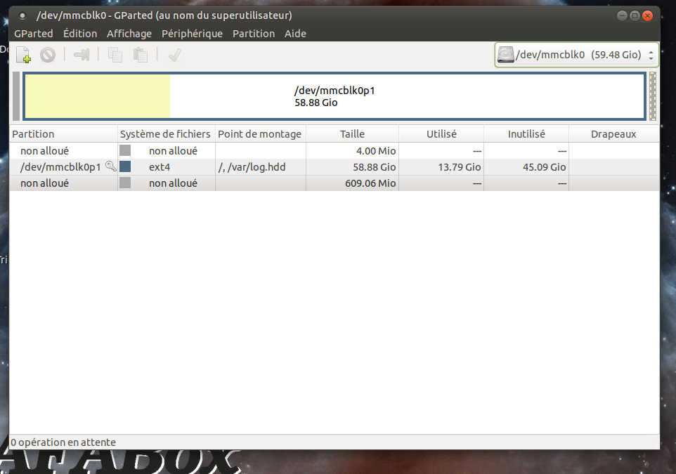

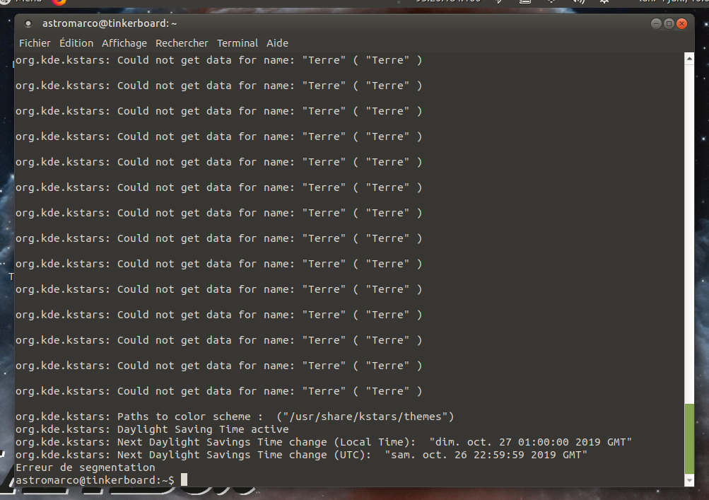

Marco45 Posté 30 juin 2019 Posté 30 juin 2019 Coucou! Petite question pour les pros : J'utilise un tinkerboard avec le projet Nafa, et le système fonctionne plutôt bien malgrès quelques soucis avec le wifi... N'étant pas un pro de linux et n'ayant pas utilisé ma nafa pendant quelques semaines, je l'ai redémarré et je me suis dis : Tiens! et si je faisais un mise à jour du bouzin??? histoire de voir si kstars a été mis à jour ou autre chose... J'ai donc utilisé synaptic et bim... Kstars a été effectivement mis à jour;.. Mais je n'arrive plus à le démarrer. "erreur de segmentation" dans le terminal... Bref, ma question, faut 'il faire des mises à jour et si oui, comment??? Merci pour vos réponses!

gehelem Posté 30 juin 2019 Posté 30 juin 2019 il y a une heure, Marco45 a dit : Coucou! Petite question pour les pros : J'utilise un tinkerboard avec le projet Nafa, et le système fonctionne plutôt bien malgrès quelques soucis avec le wifi... N'étant pas un pro de linux et n'ayant pas utilisé ma nafa pendant quelques semaines, je l'ai redémarré et je me suis dis : Tiens! et si je faisais un mise à jour du bouzin??? histoire de voir si kstars a été mis à jour ou autre chose... J'ai donc utilisé synaptic et bim... Kstars a été effectivement mis à jour;.. Mais je n'arrive plus à le démarrer. "erreur de segmentation" dans le terminal... Bref, ma question, faut 'il faire des mises à jour et si oui, comment??? Merci pour vos réponses! tu as bien redimensionné la taille de ta partition avec Gparted ?
dragonlost Posté 30 juin 2019 Auteur Posté 30 juin 2019 (modifié) Il y a 2 heures, Marco45 a dit : Coucou! Petite question pour les pros : J'utilise un tinkerboard avec le projet Nafa, et le système fonctionne plutôt bien malgrès quelques soucis avec le wifi... N'étant pas un pro de linux et n'ayant pas utilisé ma nafa pendant quelques semaines, je l'ai redémarré et je me suis dis : Tiens! et si je faisais un mise à jour du bouzin??? histoire de voir si kstars a été mis à jour ou autre chose... J'ai donc utilisé synaptic et bim... Kstars a été effectivement mis à jour;.. Mais je n'arrive plus à le démarrer. "erreur de segmentation" dans le terminal... Bref, ma question, faut 'il faire des mises à jour et si oui, comment??? Merci pour vos réponses! Si tu fait : sudo apt update Puis sudo apt upgrade il te dit quoi ? Mais la question sur la mise a jour est pertinent. Si tu rencontre pas de bug, tout marche et que y a pas une nouvelle fonctionnalité que tu veut bas je te conseille de ne pas mettre a jour. Modifié 30 juin 2019 par dragonlost
Marco45 Posté 1 juillet 2019 Posté 1 juillet 2019 Il y a 11 heures, gehelem a dit : tu as bien redimensionné la taille de ta partition avec Gparted ? Heuuu je crois que non.. Cela voudrais dire qu'il n'ya plus assez de place??? je vais regarder cela de plus près.. Merci Voilà ce que j'ai sur Gparted... Ca colle ou pas?? Merci Alors après un apt update apt upgrade, il m'a proposé une mise à jour de kstars mais hélas... même résultat...
Marco45 Posté 1 juillet 2019 Posté 1 juillet 2019 Alors, après investigation, j'ai décidé de regarder si il me manquait pas de dépendance et à priori si (je ne sais pas pourquoi elles ont disparus. Surement la mise à jour) du coup, mon kstars fonctionne de nouveau.... Bon par contre, j'ai toujours ce problème de wifi qui est d'une lenteur incroyable.....
gehelem Posté 1 juillet 2019 Posté 1 juillet 2019 Il y a 2 heures, Marco45 a dit : Voilà ce que j'ai sur Gparted... Ca colle ou pas A priori c'est bon, tu as dû le faire
Marco45 Posté 1 juillet 2019 Posté 1 juillet 2019 Alors, une petite suite à l'histoire... Tout était rentré dans l'ordre maissss.... après une mise à jour de la base des comets et asteroides, replantage.. et impossible de redémarrer kstars.. La même erreur se produit. Autre petit soucis (surement pas lié cela dit), je n'arrive pas à télécharger l'ucac4 dans le module de mise à jour de kstars. Il me dit qu'il ne trouve pas les fichiers... Quelqu'un a une idée?? Merci!
dragonlost Posté 2 juillet 2019 Auteur Posté 2 juillet 2019 Essaye de lancer update_conf puis tu choisie kstars puis tu coche kstars + indi + gps +gphoto+indiwebmanager. Tu laisse tourner et tu me dit.
