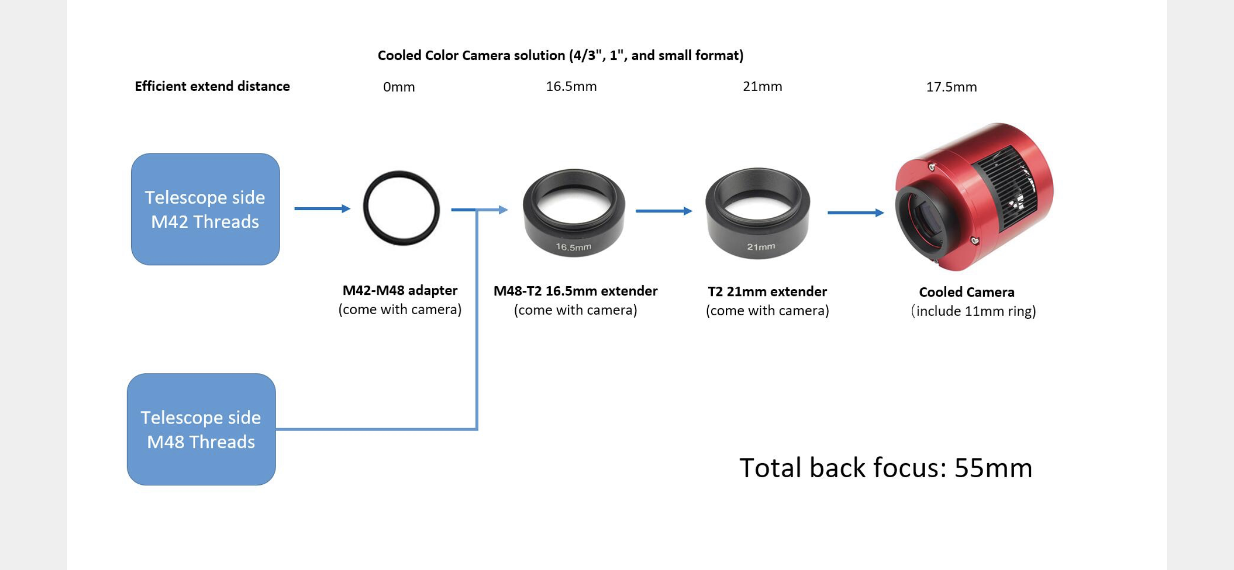

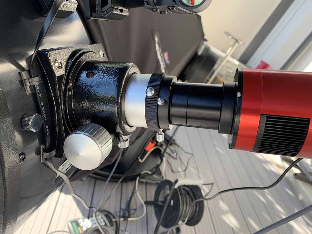

Bonjour,  votre problème vient du fait que la mise au point n'est pas bonne, reste a savoir si dans l'état la latitude de mise au point entre le mini au maxi vas vous permettre de faire la mise au point.
si ce n'est pas le cas, alors il faudra soit rajouter ou enlever une bague pour rapprocher/éloigner la caméra du porte oculaire.
Pour trouver la bonne distance ou mettre la caméra, on peut faire des essais de jour sur un objet lointain (mini 1km) attention de ne pas viser le soleil, soit faire des essais avec madame la Lune.
Si essai de jour, comme l'objet n'est pas à l'infini, la position trouvé pour la mise au point seras toujours plus éloigné que pour une mise au point à l'infini (cas des astres le soir).

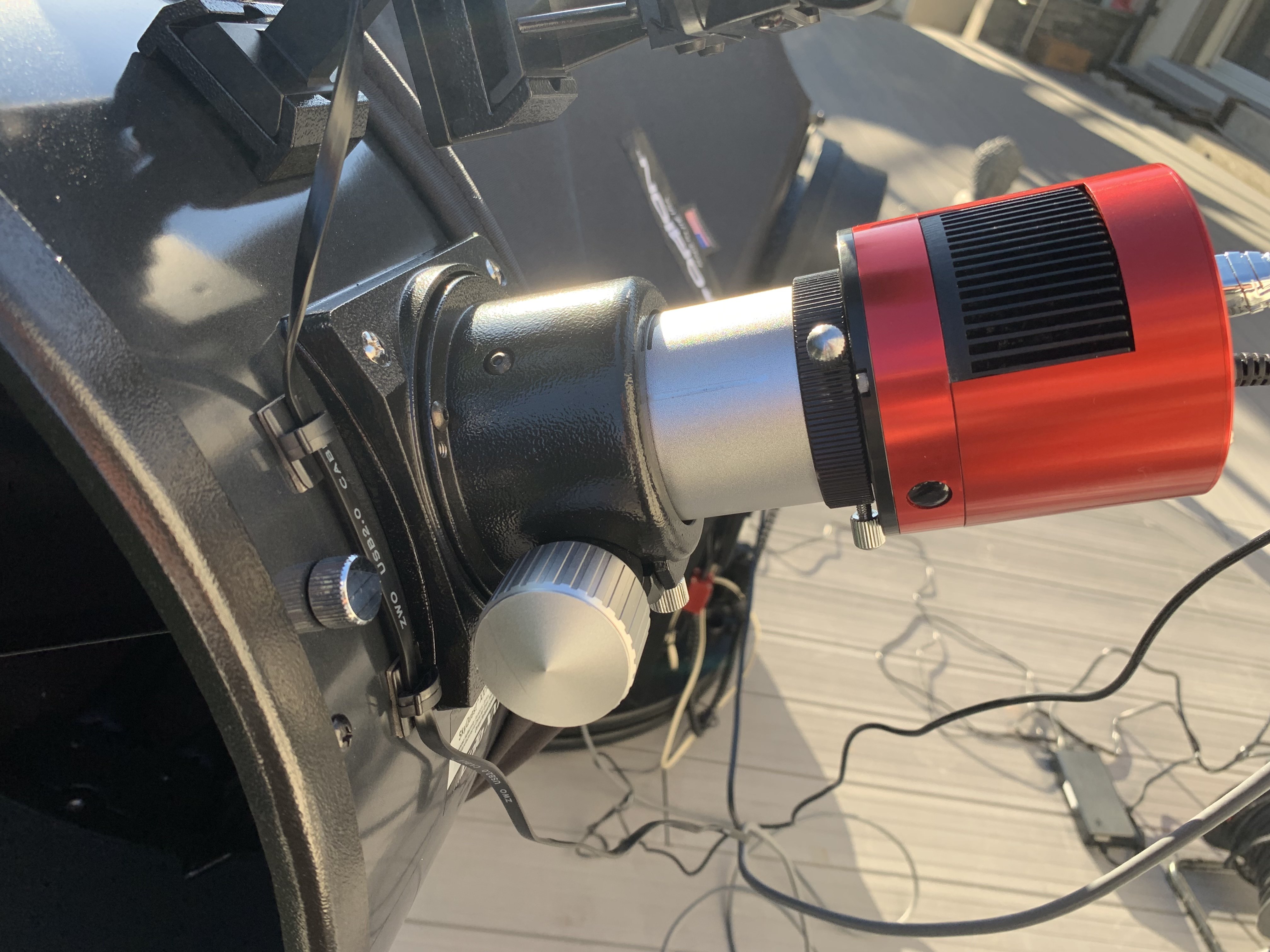

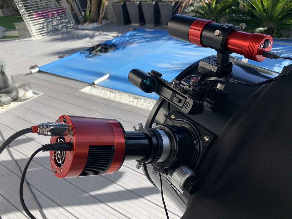

Effectivement il doit te manquer de longueur pour atteindre le back focus. Tu pourrais prendre une photo du porte oculaire avec ta caméra?

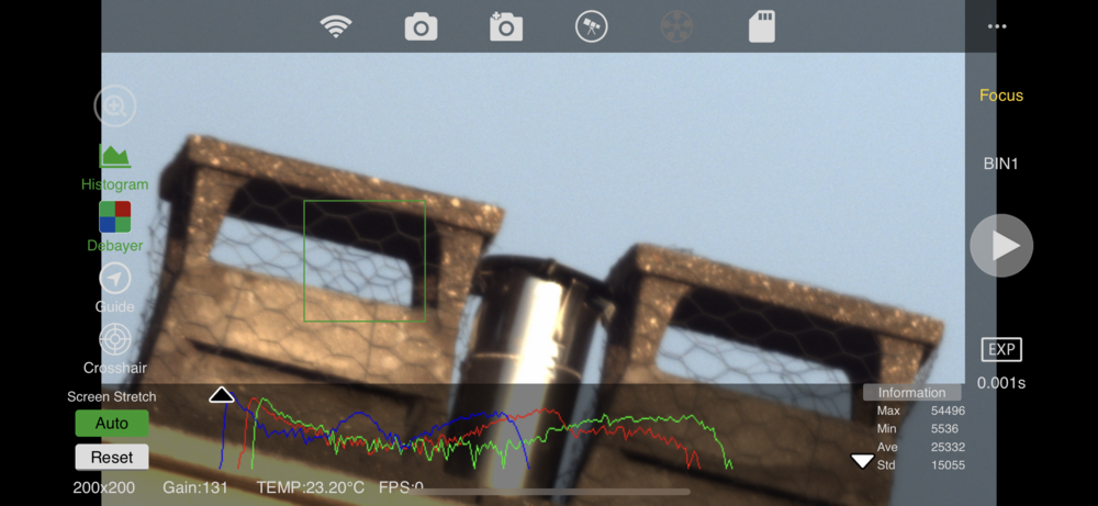

donc hier premier test selon vos recommandations
En premier j essaie le montage constructeur soit 55 mm de Backfocus
donc 37,5 mm de bagues supplémentaire 1B9A5D63-BE2F-4F51-A07D-EB180F44A3B1.thumb.jpeg.45587eaf2dfb5140d95daf81e4e2db1b.jpegD4FF6998-BE83-4BCB-BCC5-2BB8B994F00C.thumb.jpeg.b829459b034b0d3b67aabd543cde17ac.jpeg

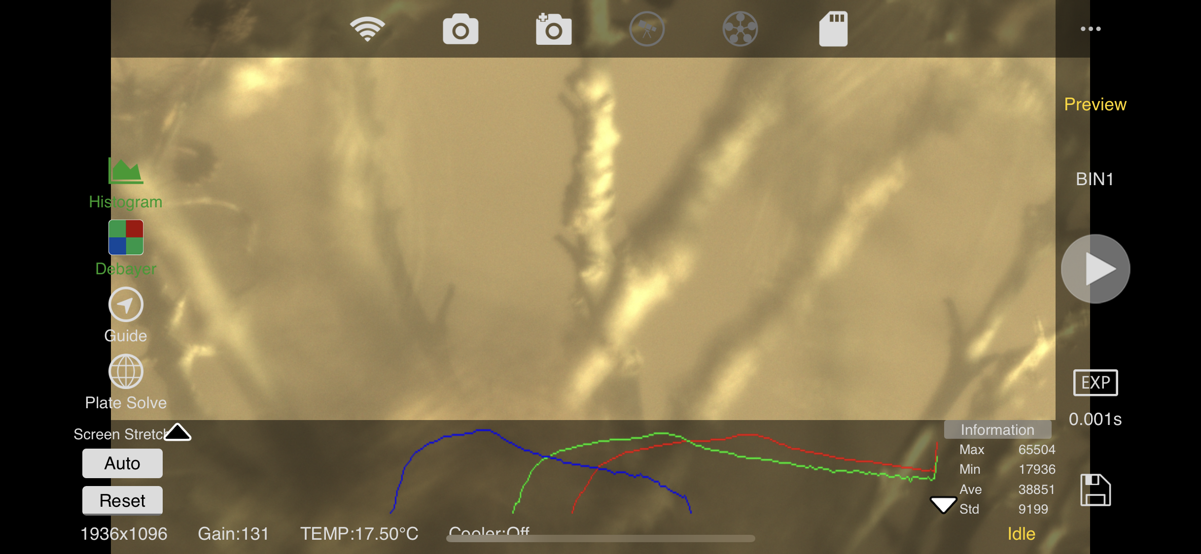

ensuite je je vise une Coline à côté de chez moi
j’obtiens ça CF4E212E-26D8-4DCE-9109-1CD9B41D71A7.thumb.png.f3705709e251b7df46193052c14c0968.pngFD00FFF2-FAA7-416F-9ED8-D93140D33AF5.thumb.jpeg.9c36f60bc0d576b20adfc0afb3a16bf4.jpeg
Une branche quoi.
mais pour la première fois je vois quelque chose .
le focus est nul mais je me dit que les branches bougent alors....

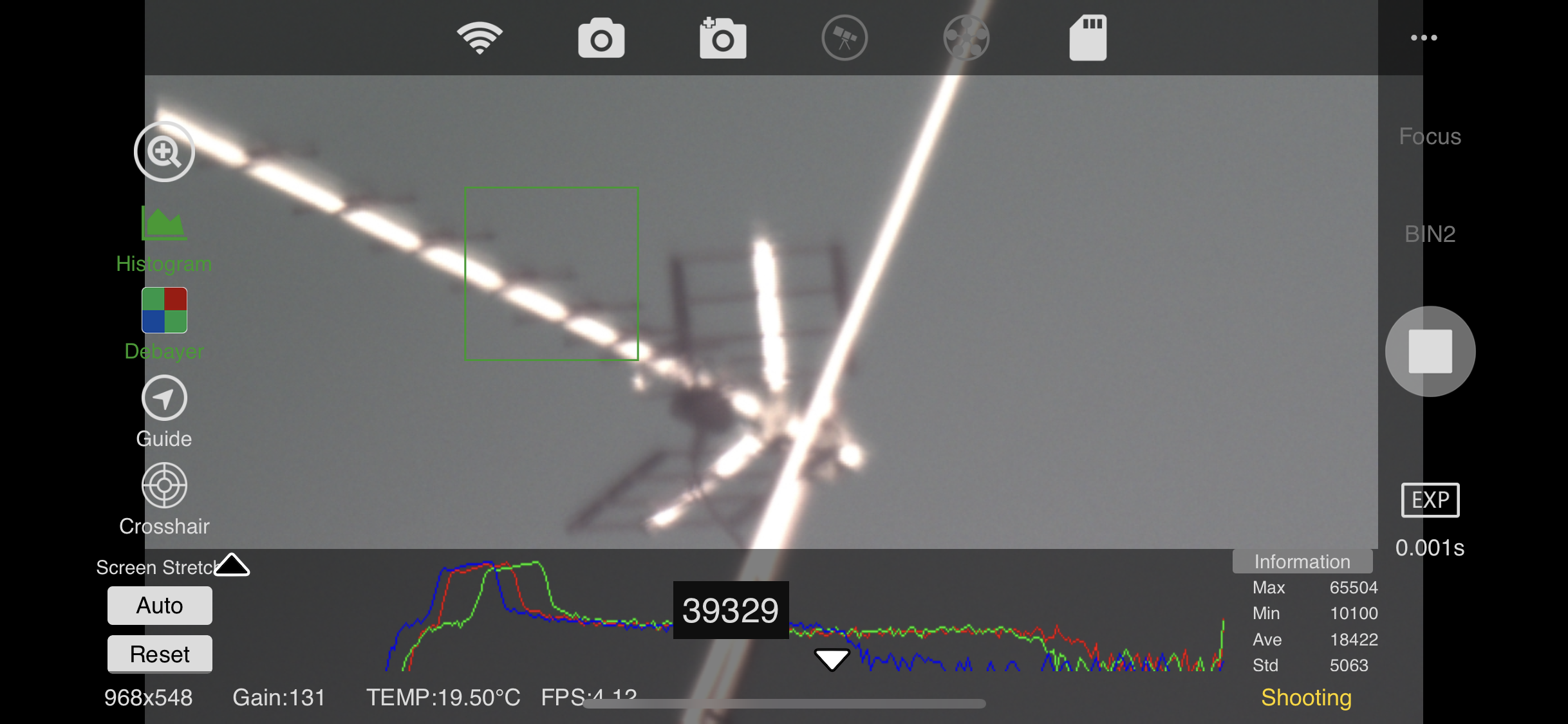

Je tente le trois des habitations en hauts de la colline.

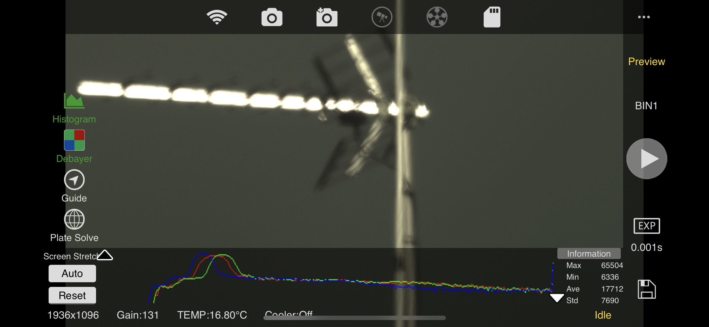

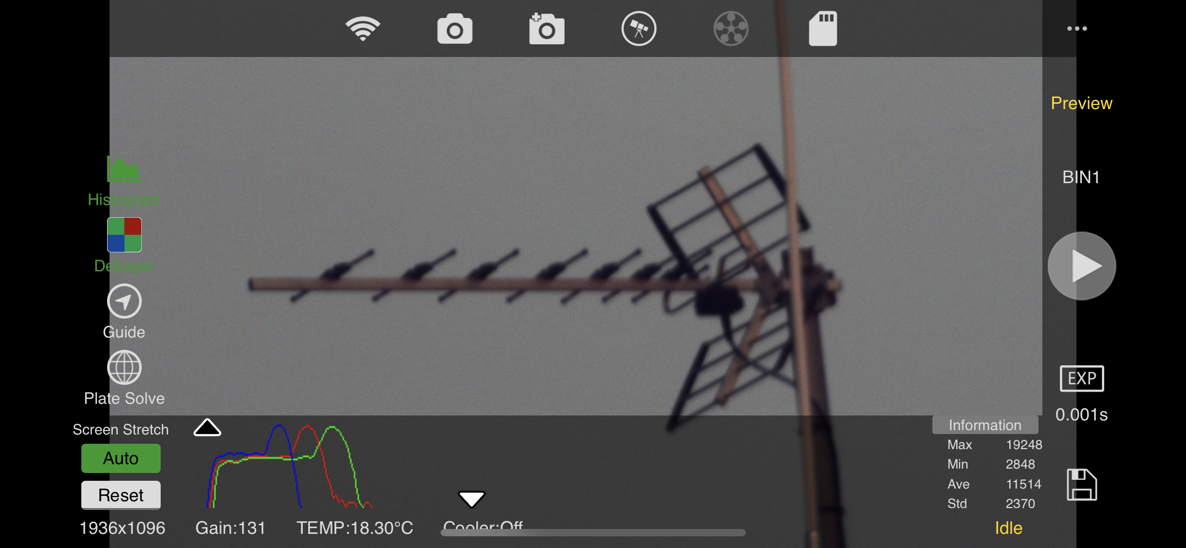

ca marche pas . Je met un filtre polarisant et j’obtiens ça en visant l’antenne sur le toit(environ 1000 m de chez moi)2D5248C2-4BA8-4C5D-8BB7-0BA8F2BFC500.thumb.jpeg.30217e055d2eab6b17a769e44c69082c.jpeg AD332C14-8309-4968-BED7-807AA01B3962.thumb.png.4fadf44b1dad7b55724274f0c6ee4f8c.png

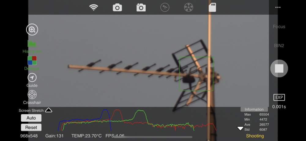

Ça  marche  mais j’ai dû enlever les bagues et l ‘adaptateur 2’’ vers 1,25’’
DEDF8AE2-EC55-4ABD-94BE-6C467E580C5F.thumb.jpeg.79f34e8d3bd4cd53cc3550602ea6bbbc.jpeg8D7491A1-7327-4E4B-99B5-CEA644C26D8F.thumb.jpeg.53991dc312f129da5d6b8ad975414c41.jpeg
Et voilà:
pas net malgré Lila recherche de focus par le logiciel

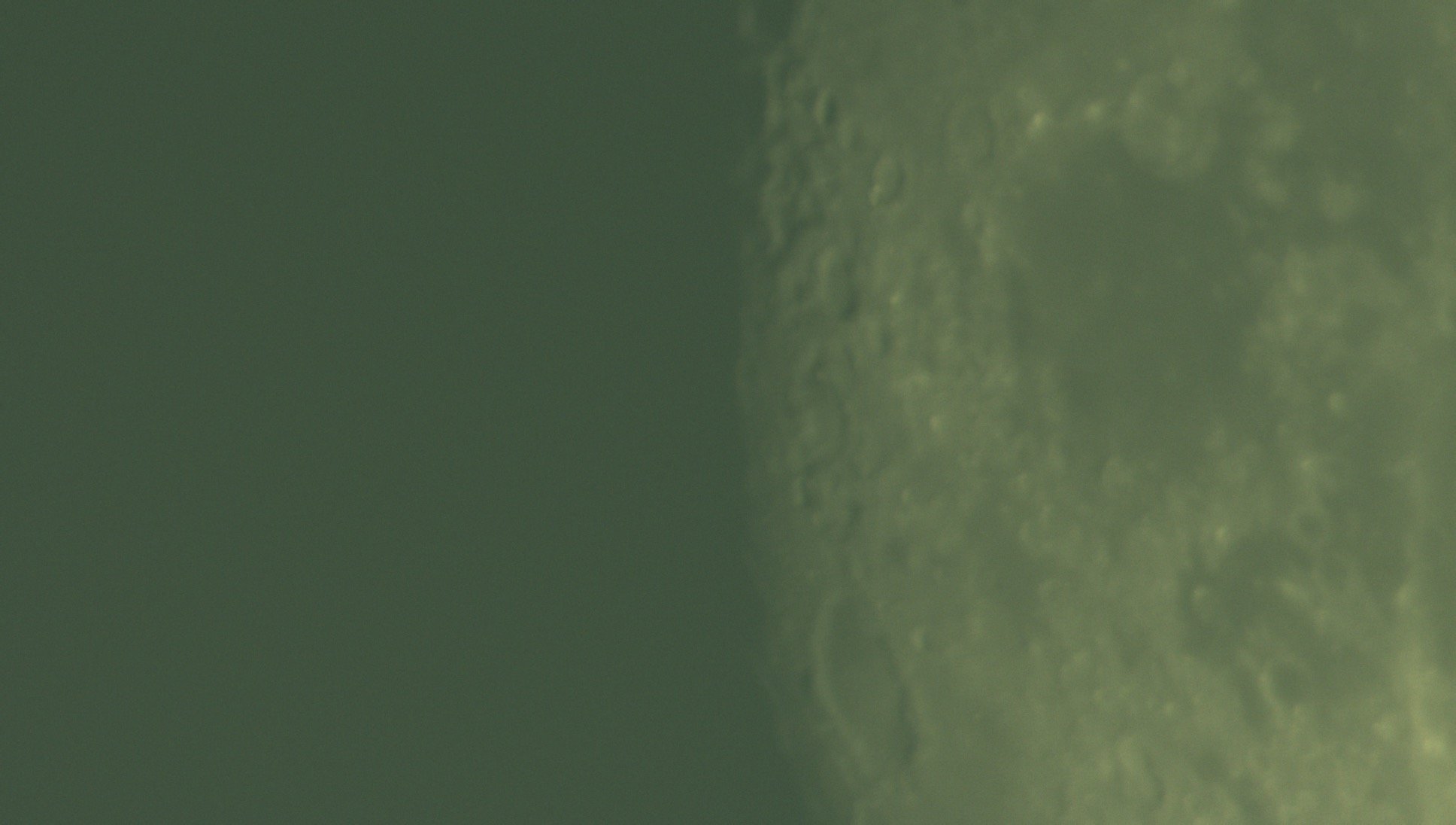

puis de nuit j’ai essayé la lune avec cette dernière configurationF4A79030-DEF3-450E-9258-6F115B70416B.thumb.jpeg.69948ce50afae211188831a51ce5317e.jpeg
 j’ai donc un champ très réduit mais je m’y attendais. Ah oui , j’ai mis un filtre polarisant et c’est une image brute de 0,001s

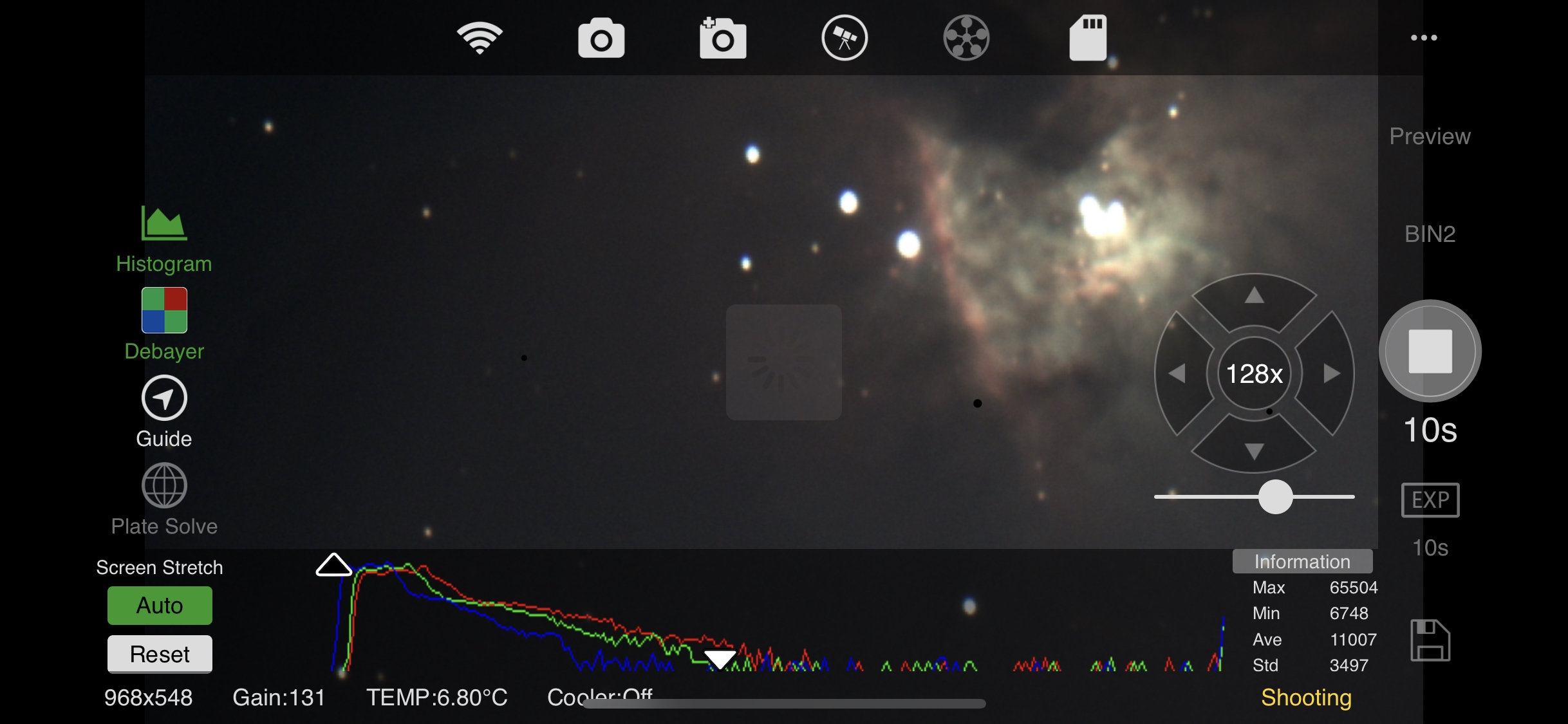

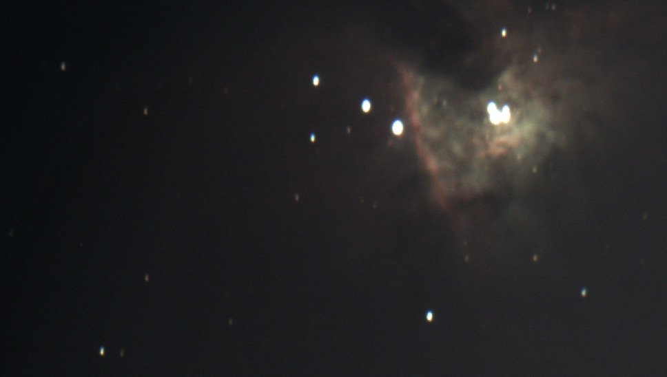

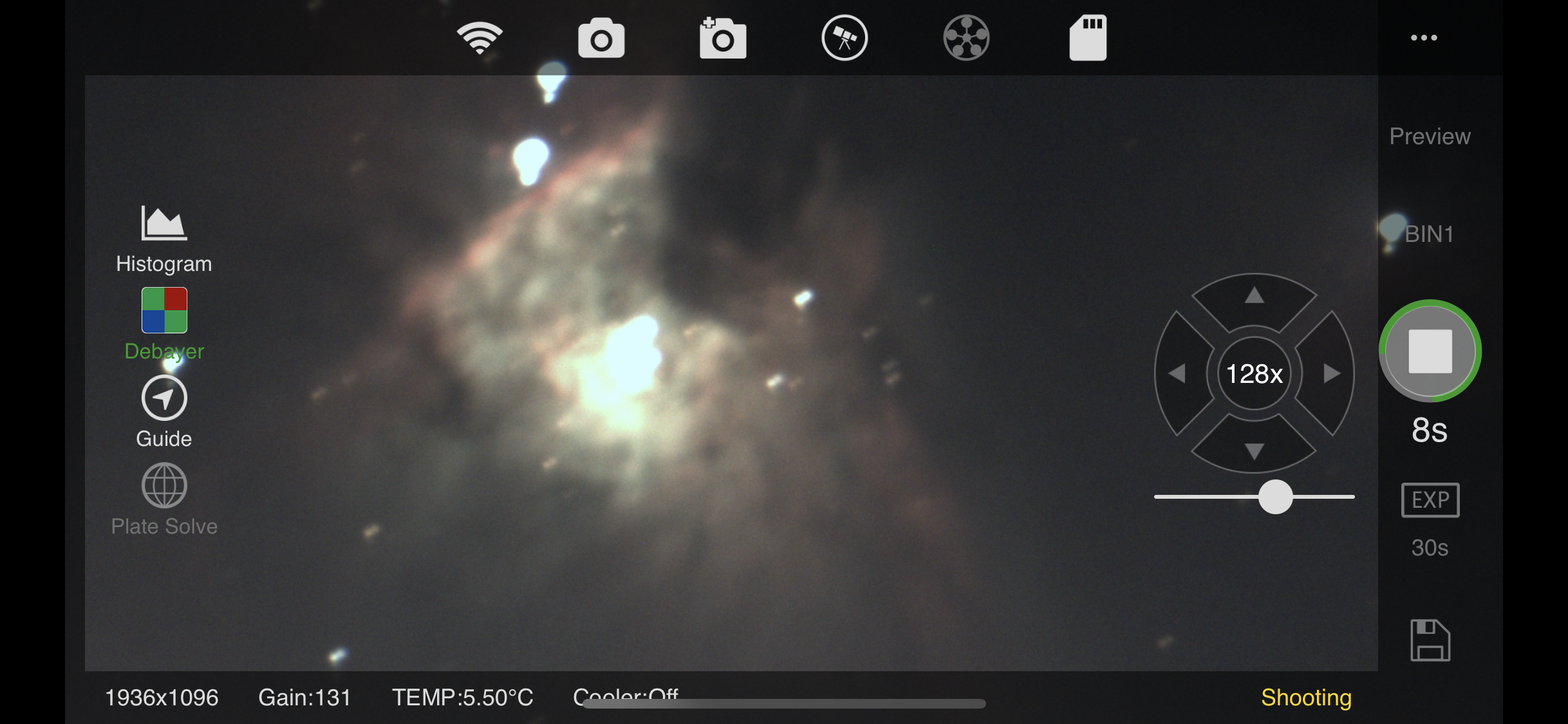

j’ai donc tenté m42 sans aucun filtre et pose de 30s 4408BABD-DB1D-4F3C-9852-38B4C990CE7F.thumb.png.94ad8d07147a18e52ea2e68855b04524.png
puis avec un filtre pollution lumineuse
puis en réglant le focus à la main pendant que la caméra faisait des poses de 2s en looping pour calibrer le focus finalement j’ai ça sur 10sE6769609-FD40-456F-A98B-DD5D20F98AD5.thumb.jpeg.04ef34263cfb86b5dabada2ca6b946c4.jpeg
conclusion ,beh j’ai un peu avancé:
On voit quelque chose😊
bon d’accord objectivement la photo est pourrie mais c’est une première pour moi je vais la garder
si quelqu’un a des conseils pour améliorer tout ça je prends
merci
Et voilà:

La mise au point devrait être meilleure (j'ai beaucoup testé sur les antennes télé  :D)
Je laisserais de côté les filtres pour le moment.
Faire la mise au point en manuel de jour. Si elle n'est pas réalisable parfaitement il faut trouver la bonne bague allonge.
De nuit réduire les temps d'exposition aux environs de la seconde et ajuster le gain et l'histogramme.
La dernière vue de M42 est déjà meilleure.
La focale est un peu longue; un réducteur de focale pourrait être utile mais tu risquerais alors d'avoir de sérieux problèmes de backfocus.

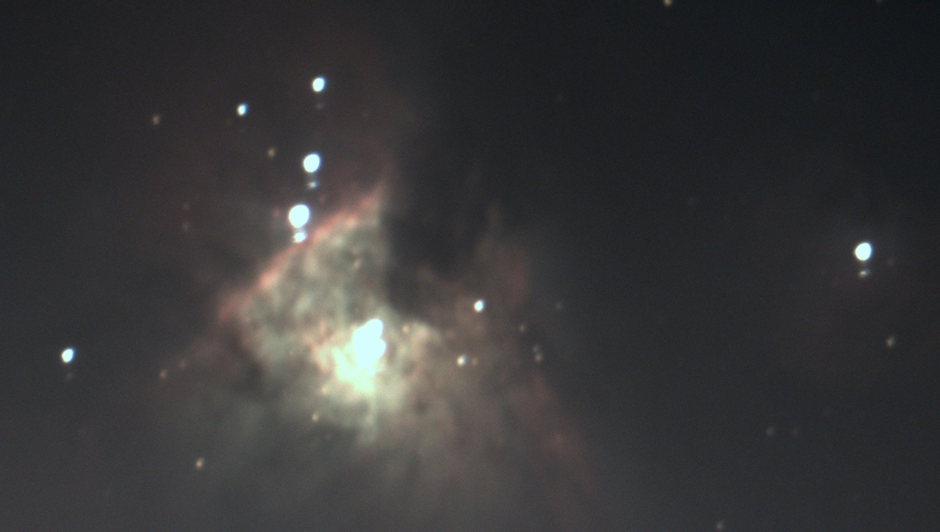

jai utilise le « noise piece » , et j’ai installé le filtre IR cut et voilà ce que ça donne .
F17D4EAF-9D12-4700-A6BC-8FD9FAF20CEB.thumb.png.1d721594e35722ce4381e9a281fcb9d9.png3B561303-713D-41F6-A7B2-B12D38CA9795.thumb.png.8b01362168f7f95d6889235496b1390c.pngAF3828D3-8177-4507-AE6A-EDEB050CE5D3.thumb.png.d2736978ea6ad7dbbe535d84f61ea1f2.png

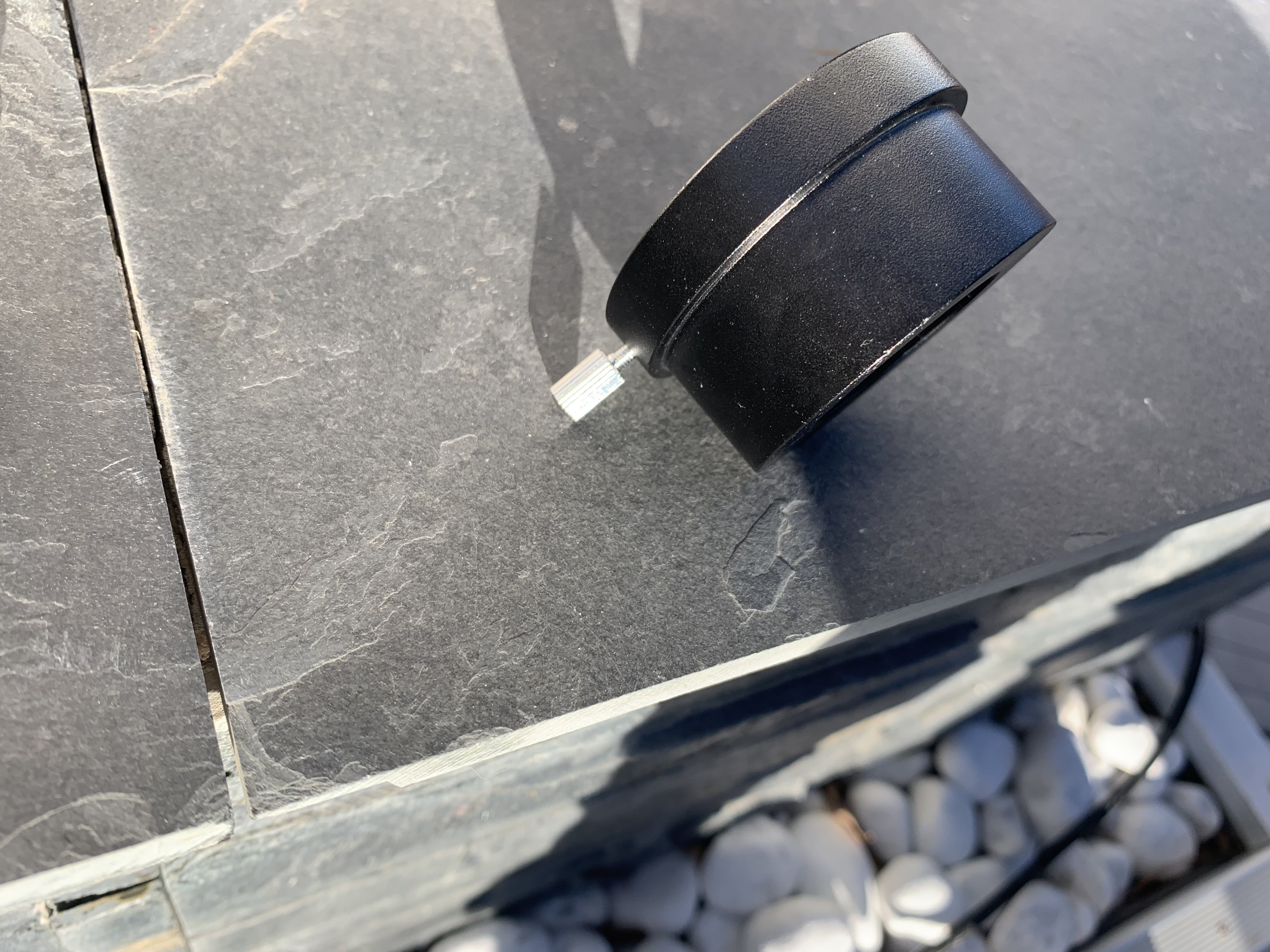

jai tenté de mettre un réducteur de focale . Il s agit d’un ts optic 0,5 en
1’25’’. Résultat le point focale est juste dans le porte oculaire environ 1cm dans le PO  . Je n arrive pas à l atteindre mais je sens que c’est pas loin .
Alors je me pose 3 questions.
la première :
- j’ai cru comprendre qu’on correcteur de coma faisait reculer le point focale . Du coup pourrait t’il ressortir du PO?
la deuxième :
Est ce qu’un porte oculaire low profil pourrait solutionner mon problème
Et enfin
comment monter le correcteur de Coma , le réducteur de FOCALE  et la caméra
engros dans quel ordre et quel Backfocus pour tout ça?
Bref si quelqu’un sait faire je suis tout ouïe.

En tout cas on voit que la netteté c'est largement amélioré!
