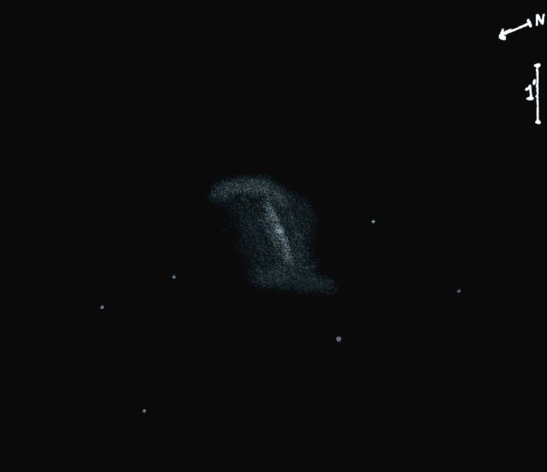

 Observation 8499 : NGC6334.
 Il s'agit de la fameuse Patte de Chat, objet habituellement photographique mais qui se dévoile pas mal avec ce télescope sous ce ciel de cristal.
 A 75X, toute la zone semble baigner dans une nébuleuse. Le filtre HBêta confirme les nébuleuses vues sans filtre mais pas faciles.
 Cet objet est divisé en quatre parties principales, qui doivent être à l'origine de son surnom.
 Le morceau nord-ouest et très faible réagit faiblement en HBêta et pas du tout en Oxygène 3.
 Le morceau nord-est est faible à très faible, il réagit faiblement en Oxygène 3 et bien en HBêta.
 Le morceau sud-est est le mieux visible, c'est le plus contrasté et facile. Il est faible et montre de la structure. Il est bien vu en Oxygène 3 et HBêta.
 Enfin, le morceau sud-ouest est très très faible à VI1 et ne réagit pas du tout en Oxygène 3 et faiblement en HBêta.

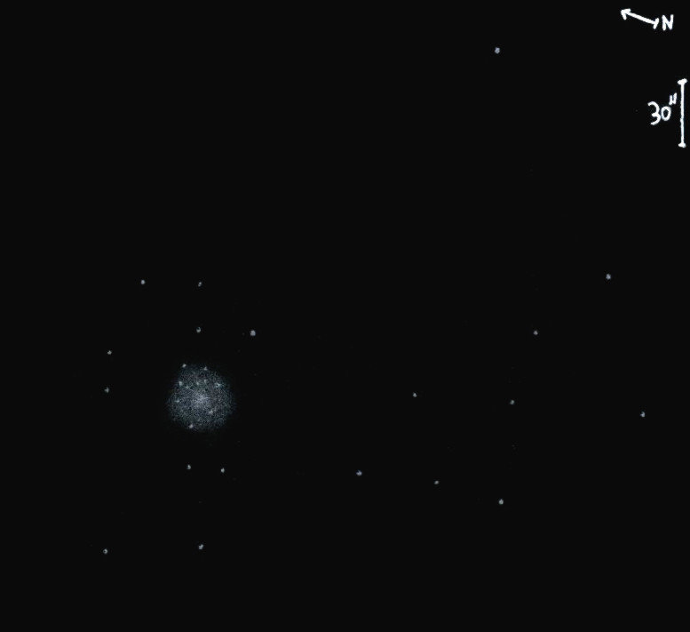

 Observation 8501 : NGC6652.
 Cet amas globulaire est bleuôté à 75X, assez brillant. Je constate un début de résolution à 218X et encore mieux à 343X malgré une turbulence moyenne de 3 sur 5 sur l'échelle de Danjon.

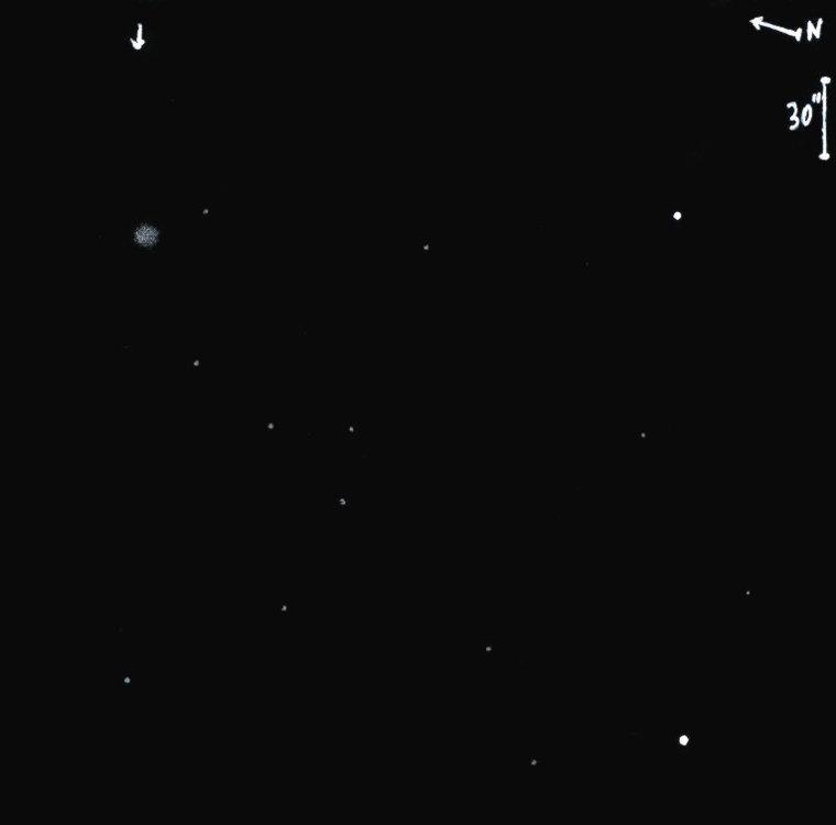

 Observation 8502 : PK2-9.1.
 Cette nébuleuse planétaire réagit bien au filtre Oxygène 3, ce qui m'a permis de la repérer par blinking à 75X.
 Elle est considérablement faible et son petit diamètre apparent m'apparaît à 480X malgré la turbulence qui n'est plus très propice à cette hauteur assez basse, de 4 à 5 à ce grossissement de 480X.

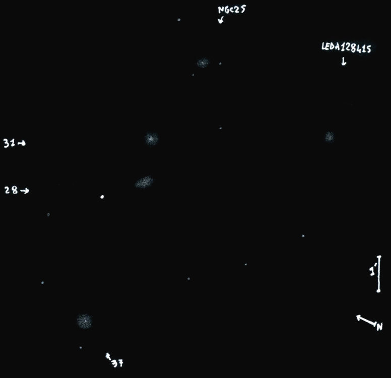

 Observation 8508 : Abell 2731.
 J'avais déjà observé ce groupe de 4 galaxies NGC lors d'un précédent séjour, mais une cinquième vient s'y rajouter cette fois-ci.
 Ce groupe est plus faible qu'attendu à 109X et 150X. NGC25 la plus à l'ouest est très faible.
 Puis on trouve NGC31 très faible à VI1, NGC28 très faible diffuse et enfin NGC37 très faible à VI1, toutes sur la même ligne.
 le cinquième membre nouveau du groupe est la galaxie LEDA128415 vue VI3 à 4.

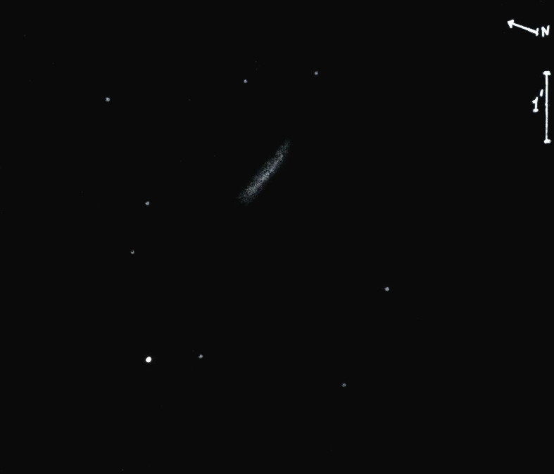

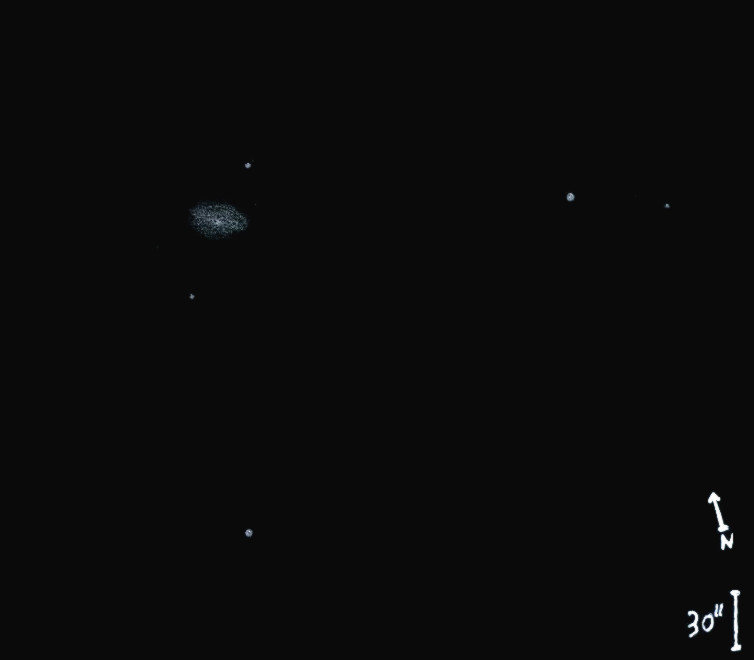

 Observation 8509 : NGC1353.
 Cette galaxie est vue par la tranche considérablement faible, allongée à 75X et 150X, et diffuse.

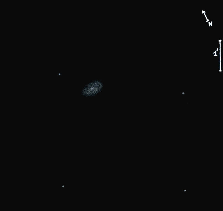

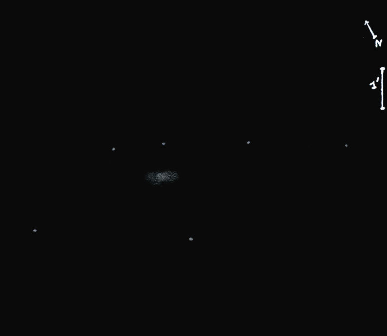

 Observation 8511 : NGC1377.
 Cette galaxie est vue minuscule à 75X. Je la note faible et allongée à 150X.

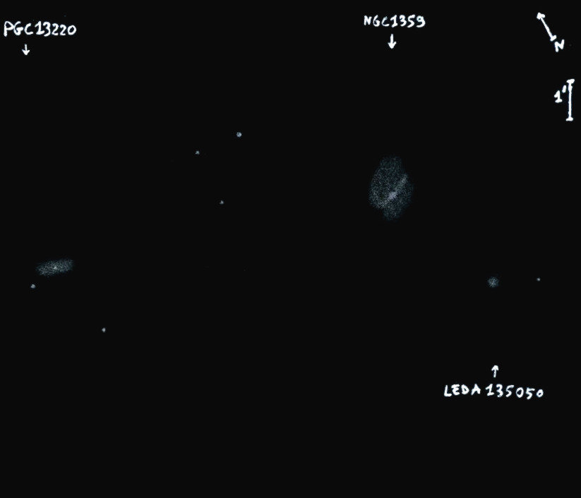

 Observation 8512 : NGC1359 et consorts.
 Je tombe sur un groupe intéressant dominé par NGC1359 qui est faible à très faible et montre une spire VI4 et des nodosités VI3 à 4. Cette fois, l'examen à posteriori d'une photo me montrera que je suis tombé tout juste.
 Elle est accompagnée de PGC13220 qui est VI1 et de LEDA135050, VI1 à 2.
 L'ensemble est dessiné à 109X et 150X.

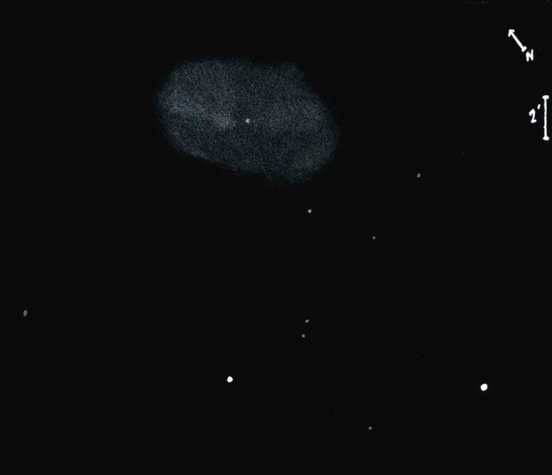

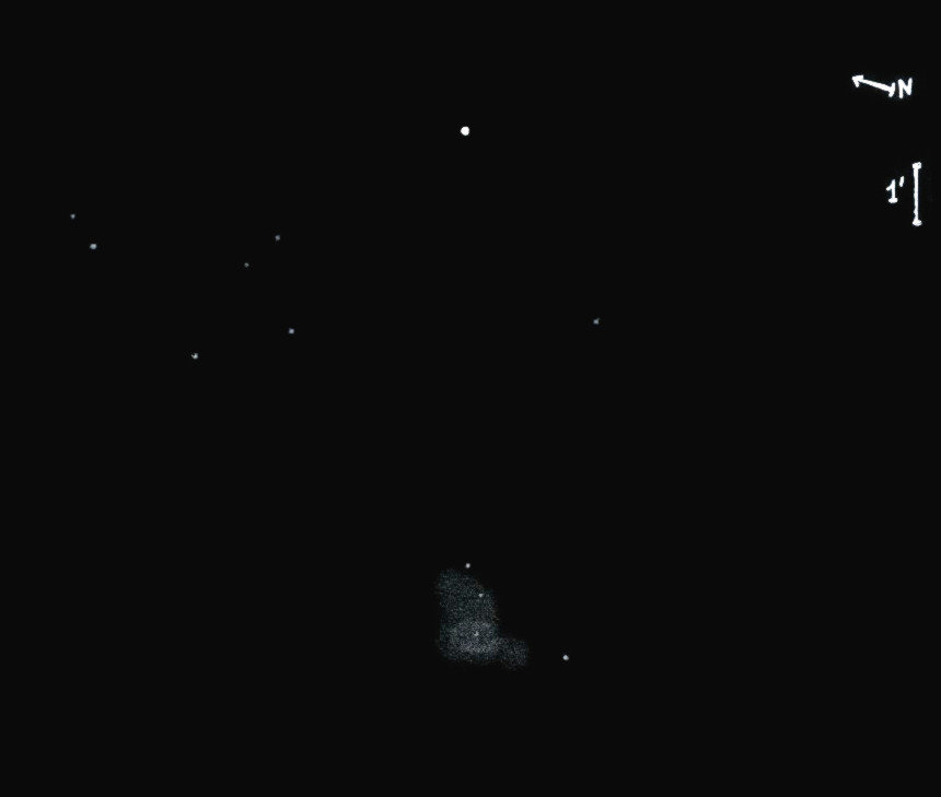

 A proximité du précédent objet, je dessine une sympathique nébuleuse planétaire dans le Fourneau pour terminer la nuit.
 Observation 8514 : NGC1360.
 Je l'observe à 75X assez faible. Elle montre déjà son étoile centrale considérablement faible. Je la grossis aussi 109X et je teste le filtre Oxygène 3 qui répond très bien et révèlera des détails supplémentaires alors que le filtre HBêta l'efface totalement.
 Je note des hétérogénéités d'éclat avec une moitié sud plus brillante sans filtre.
 Avec le filtre Oxygène 3, d'autres détails apparaissent. Je termine le dessin dans l'aube.
 En plus à 5h25 la lune en croissant émerge de la montagne et éclaire directement le site, et croyez-moi, un croissant lunaire sous ce ciel, ça flashe comme un premier quartier de chez nous!
 La nébuleuse montre une petite teinte bleuôtée.
