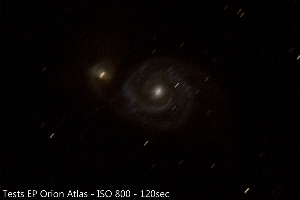

Je débute. J'ai acheté le tube et la monture en Juillet 2018.
Après des difficultés à trouver les bagues qu'il fallait pour placer mon APN , j'ai placé le canon sur le tube il y a 15 jours avec ces deux premiers résultats :
* M42 premier shooting

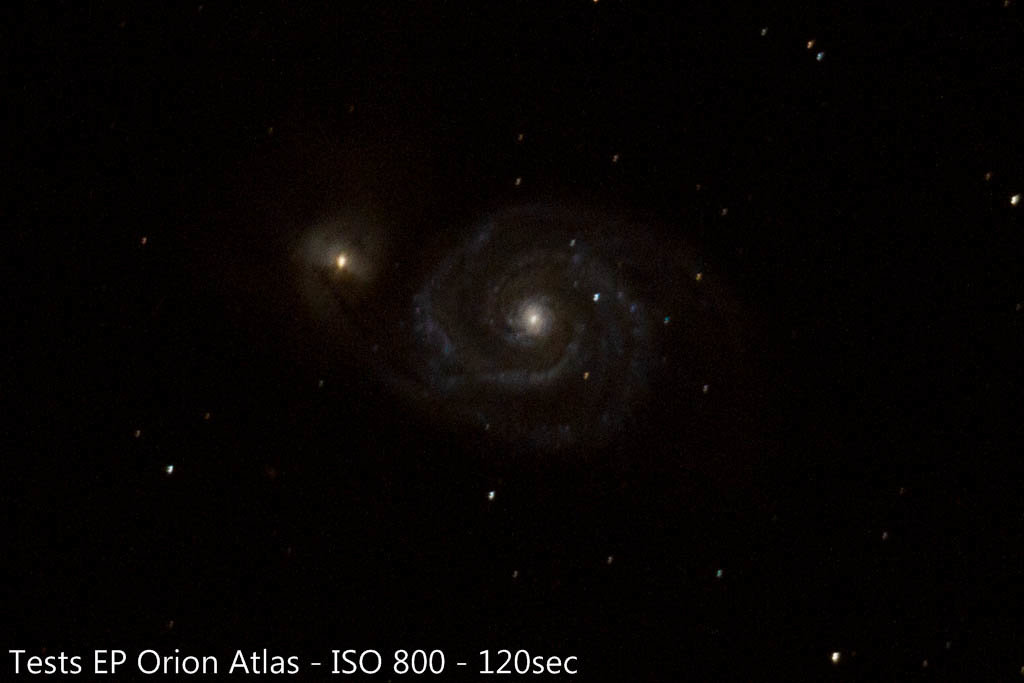

* M81 M82 2ie séance d'astrophoto

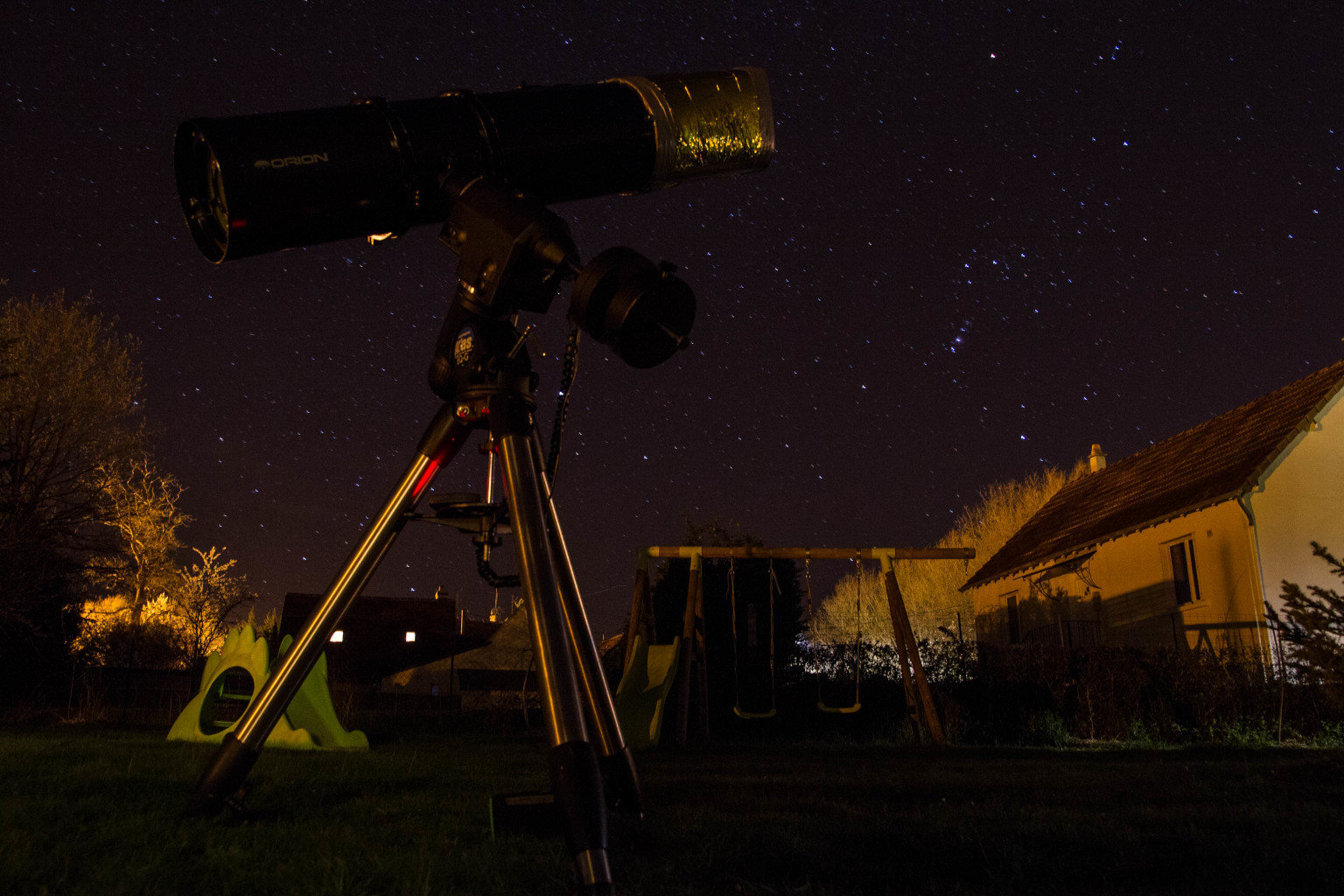

Setup actuel (Février 2019) :
  • Tube Orion 200/1000
  • Monture Orion Sirius EQ-G Goto (équivalent HEQ5)
  • APN Canon 7D non défiltré.
  • Camera T7C (équivalent ZWO ASI120MC)

Jai récemment fait l'acquisition d'une EQ6-R pro goto. Et franchement ça change la vie. Bon moi je partais d'une EQ5.
Mais la avec le 200/1000 j'ai tenu 300 secondes facile et j'aurais pu augmenter encore.

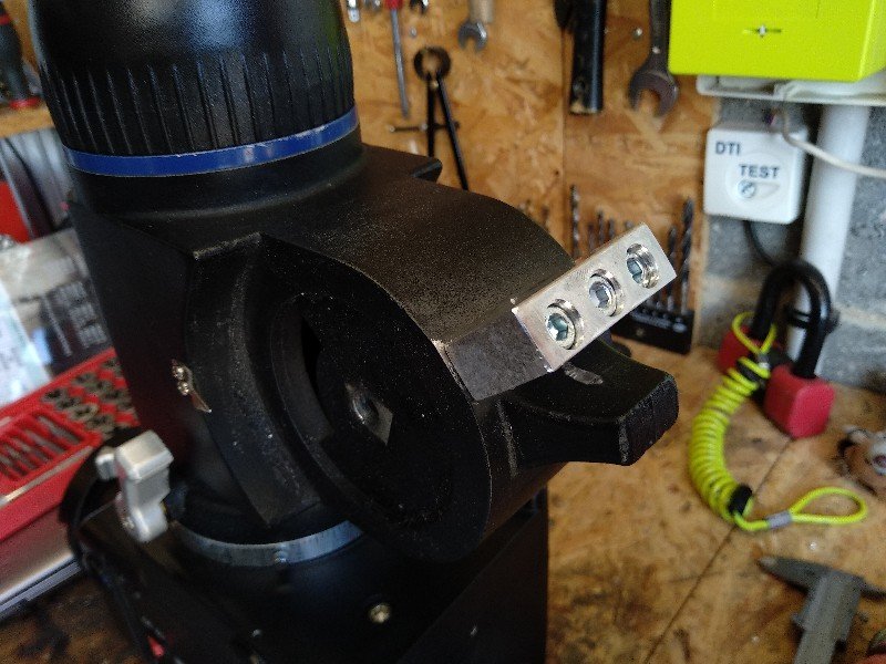

Pour donner suite à cette problématique : j'ai finalement acheté l'EQ-6 de Comète.
Pas encore pu faire de photo avec mais j'ai apporté quelques modifs.
Comme certains ont pu voir dans le topic approprié, elle a maintenant une mallette de transport.
J'ai corrigé les jeux qu'il y avait dans le trépied.
J'ai ajouté un pan dans le corps de la monture pour régler le problème connu de vis tordue.
Prochaine modification prévue : remplacer le connecteur d'alimentation.
Un synguider va suivre sous peu également ; trouvé d'occasion.

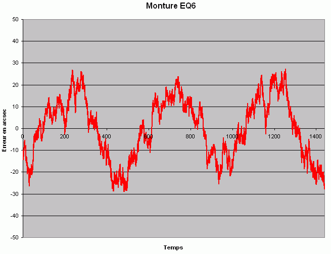

moi j'ai une EQ6 et impossible de guider.... avec un newton 200/800 carbone donc pas un pb de poids... alors j'ai fait le test suivant, sur recommandation d'un ami... un certain astrojeje...
Donc la méthode ...
MP=Maxpilote, mais peu importe le soft utilisé...
pointer la cible de guidage, ici j'ai juste utilisé celle que MP avait choisie, tube à l'est.
la centrer dans l'image, et faire un zoom, ici un subframe pour l'avoir en gros au centre.
lancer des poses rapides permettant de toujours la voir, j'ai lancé à 0.5 sec.
dans EQMOD, appuyer sur le mouvement Nord, vitesse 1, mini, et mesurer le délai de réaction à l'image, arrêter dès qu'elle a bougé.
idem avec la touche Sud, mesurer le temps pour qu'elle reparte dans l'autre sens.
on a testé là l'axe DEC, et ce délai illustre le backslash sur cet axe
ensuite on fait de même avec les touches Est puis Ouest et on a le backslash sur l'axe AD.
j'espère ne pas faire trop d'erreur dans ce que j'écris là....
Je vous mets les vidéos pour illustrer tout ça, 4 vidéos, 1 par direction.
Mes résultats, sur l'axe DEC, le délai est de l'ordre de 20 à 25 sec !!!!
Sur l'axe AD il est de 2 à 3 sec.
Résultat, je peux contempler ma monture, ok, mais je peux aussi oublier le guidage avec elle.... Rest in Peace peur.gifpeur.gif
Bref, ce sera soit un kit Rowan pour les courroies, mais comme je ne suis pas bricoleur à ce niveau là.... ce sera du nouveau.... à suivre...
Dites moi si vous saviez faire et sinon faites le test.... ça peut vous en apprendre sur votre monture...
Ça doit être aussi ce que l'on appelle déterminer la PEC de sa monture, ou qque chose qui approche, mais c'est simple à réaliser et très parlant.
En tous cas pour moi avec 25 sec de délai de réaction c'est plus de l'erreur de suivi, c'est un vrai problème de jeu mécanique.

Une eq6 noire peut aussi être très bonne si bien réglé/ graisse.
On peut imaginer que plus elle tourne plus l EP diminue.
Sur la mienne, plusieurs fois révisée avec olivdeso et courroie en AD uniquement, l EP est vers 5 ou 6 arc secondes.
Jeff nous fera une mesure d EP pour avoir une idée.
Le backlash en DEC peut être mesurer par phd2.
Steph
Modifié par astrotech
Oui c'est sûr que l'on peut avoir des résultats corrects, la mienne doit avoir un sérieux souci de réglage voire même d'usure...
Mais je voulais juste montrer ou rappeler ce test plutôt simple à réaliser et assez parlant

Tiens une petite photo prise l'autre soir avant l'extinction des réverbères ... ça va ajouter de la couleur au topic.
Ok le synguider passera sur ton 1000, prend soin de ton équilibrage, après ne cherche pas à poser longtemps, mieux vaut te limiter et réussir le plus de pose que d'allonger de 30 secondes et en perdre la moitié.
super cette photo, y a plus qu'à....

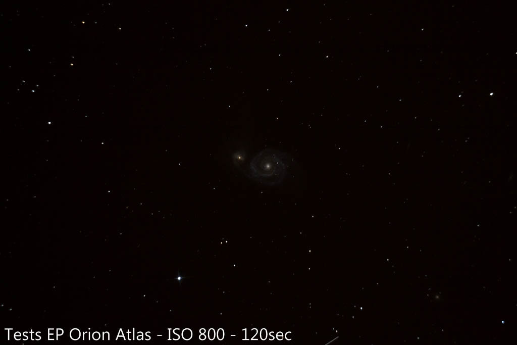

Bon les premiers essais ne sont pas concluants en photo.
J'ai voulu imager M51 et j'ai du déchet, même à 60sec.
Que ce soit à 60sec ou 120 sec, j'ai du déchet mais pas régulier, je penche donc pour un souci mécanique (de type roulement marqué ou point dur ...)

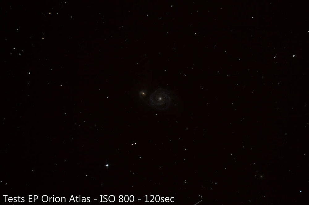

Déjà le champ sans crop :
Crop sur M51 avec des étoiles visibles :
(Léger saut, les étoiles sont dédoublées)
La photo suivante a été shootée à l'intervallomètre et retardateur, j'exclus donc un bougé de ma part. (Et j'ai d'autres exemples de photo qui se suivent, certaines avec flou de bougé, d'autres non)
C'est relativement catastrophique.
Je vais ouvrir la bestiole, regarder la tronche des roulements, remplacer les roulements de la VSF (et d'autres si marqués) ; nettoyer, regraisser.
De toutes manières, l'équilibrage est compliqué car les axes ne tournent pas seuls sur eux-même ... il faut "franchement" balancer le scope pour qu'il tourne.
Ca mérite clairement un graissage et surement réglage des VSF.
Will see !
Je précise, hier il n'y avait pas vent, les conditions étaient bonnes, mon viseur polaire avait été aligné la veille et certains clichés sont corrects même à 2mn sans autoguidage donc la MES semblait bonne.
Le qualité de suivi n'est juste pas constante du tout.

Le 08/04/2019 à 11:51, Jeff#2 a dit :
Ben non, c'est normal.
Une monture chinoise EQ5, HEQ5, EQ6,... a une erreur périodique typique de l'ordre de +/- 20" sur une dizaine de minutes (un tour de VSF). Soit 40" en tout, pic à pic sur 5 minutes. Exemple:
Si ta photo se produit pendant une partie 'montante' de la sinusoïde, le mouvement apparent est de ±8" par minute.
Or, ton matériel a un échantillonnage de:
205 (constante) x 4,3µ (taille d'un pixel de ton Canon) / 1000 (focale) = 0,88"
C'est à dire que chaque pixel de l'image 'voit' un morceau de ciel de 0,88".
Si à cause de l'erreur le ciel bouge de 8" en une minute, chaque étoile formera une ligne de 9 pixels sur les photos en 60". Et 18 pixels en 120" de pose...
Bref: c'est normal. C'est pour ça qu'on installe l'autoguidage: pour ramener les erreurs sous la valeur de l'échantillonnage, quelle que soit la durée de pose.
Dans ton cas, 0,88' c'est pas gagné d'avance mais c'est pas non plus impossible.
Par ailleurs, des poses de 120" ne servent à rien du tout avec ton APN et le 200/1000. Tu aurais très certainement assez avec 30" à 60", pourvu que le temps de pose total (cumulé) soit identique.
Bon, je continue mon trip. :p
Si les étoiles sont toujours malfoutues malgré l'autoguidage (en supposant qu'il fonctionne), il faut regarder les symptomes suivants:
1. les courbes d'autoguidage font des pics de +/- 4" en AD alors que le DEC est autour de 1".
C'est pas bon puisque ton échantillonnage est de 0,88". Faut que la courbe descende sous les 0,88". ==> améliorer la MES, les réglages monture, mettre des courroies, etc.
Si ça ne suffit pas: augmenter l'échantillonnage et/ou acheter une meilleure monture.
2. les courbes d'autoguidage font des pics de +/- 4" en AD et en DEC.
Si ça bouge en DEC alors que le moteur DEC ne tourne pas, ça ne peut venir que d'un ciel turbulent. ==> augmenter l'échantillonnage est le seul remède à part attendre un ciel plus stable. Tu peux par exemple remplacer le télescope par le Canon avec un objectif photo. A 125mm de focale, ça marchera très bien.
3. les courbes d'autoguidage ne dépassent presque jamais 1" en AD et DEC.
C'est bien, ta monture est assez précise. Mais si la lunette-guide a toujours bien gardé l'étoile au milieu alors que les étoiles ont bougé sur l'image, c'est qu'il y a eu une flexion différentielle entre le capteur de l'autoguidage et celui de l'imagerie. En clair: le setup s'est tordu quelque part. ==> mieux fixer les appareils, supprimer le jeu mécanique du PO, enlever toutes les fixations en plastique, ne pas laisser pendre les câbles, la sangle de l'APN, etc.
On n'a jamais dit que ce serait facile. Et encore moins à 0,88" d'échantillonnage... :p
