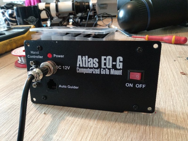

Prochaine modification prévue : remplacer le connecteur d'alimentation.
Done.
Ca n'apporte pas grand chose dans mon cas.
Ma LED reste assez faible ; et finalement mon connecteur d'origine n'était pas en si mauvais état.
Bon ... enfin c'est installé et ça n'est clairement pas pire que le connecteur d'origine.

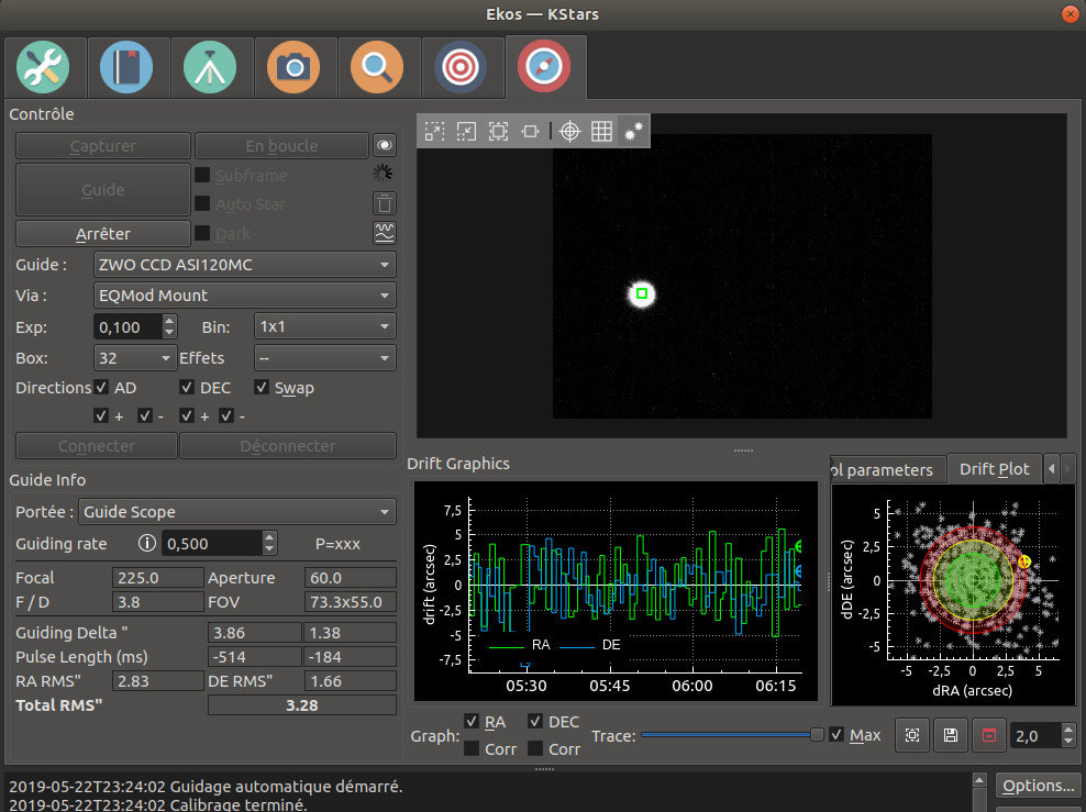

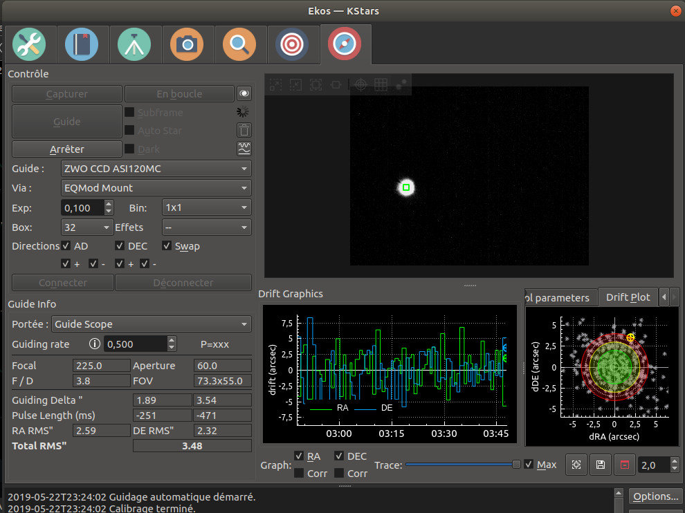

Dépucelé de l'auto-guidage !
Essais sans vent, pas de nuages, sur des étoiles bien brillantes (Vega et Arcturus).
Comme attendu, c'est relativement nul.
Je referai le test après révision de la monture pour voir si j'ai pu améliorer les choses.
Ca donne envie de se faire un observatoire ces softs à la con ! 😒
Guider sur Véga c'est las vegas.
Prend une étoile peu saturée et beaucoup plus faible  ça ira bcp mieux.
Tu fais ta MES avec quoi déjà ? Je ne connais pas ce logiciel mais vu ta cible ta Mes doit être dans les choux. (bien que cela peut être aussi du au fait que tu as pris un phare pour guider)
Fais des poses de 2 secondes pour voir aussi en bin 2. (sur une petite étoile)

Le 23/05/2019 à 01:49, Jeff#2 a dit :
j'aimerai pouvoir mesurer l'EP pour comparer après modif.
Ah, mais ce que tu as posté ce n'est pas l'EP puisque l'autoguidage était fonctionnel. :confused:
C'est simplement la courbe d'autoguidage.

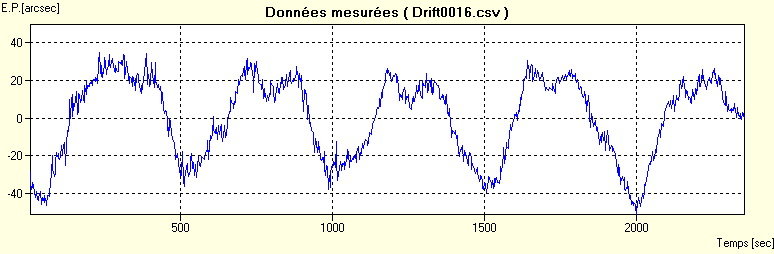

Si tu avais une erreur périodique inférieure à 3" ce serait tout bonnement formidable!
Pour voir l'EP il faut enregistrer la courbe AD sans autoguidage pendant plusieurs cycles (si possible une trentaine de minutes).
La courbe va osciller fortement (20" de part et d'autre est courant) en se décalant petit à petit vers le haut ou le bas (à cause de l'erreur de mise en station). Après déduction de cette erreur pour 'redresser' la courbe, tu peux visualiser l'EP. Tu dois obtenir quelque-chose comme ça (courbe d'EP d'une EQ6) :
Entre nous c'est pas forcément parce que tu vas connaitre l EP de ta monture que cela va te sauver. Même avec une EP de 30 tu va pouvoir guider, le soucis n'est pas là. Commence déjà par régler convenablement les paramètres de guidage (temps d 'expo, bin, etc..) et choisir une étoile guide qui permet de guider.

Il y a 2 heures, OrionRider a dit :
Non. Tu peux très bien la mesurer aussi avec l'autoguidage en service.
J'ai montré comment dans un autre post :
Merci messieurs.
Décidément, j'ai tout à apprendre en guidage.
Je voulais voir les écarts que j'avais, même avec le guidage activé.
Effectivement l'EP c'est différent.
Je vais remplacer les roulements de VSF, et il sera toujours temps de s'amuser à mesurer l'EP à ce moment là.

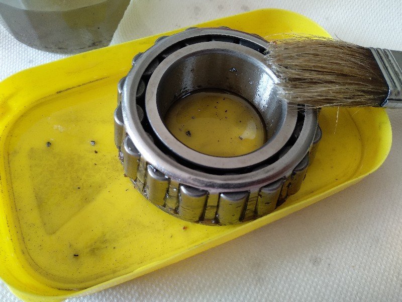

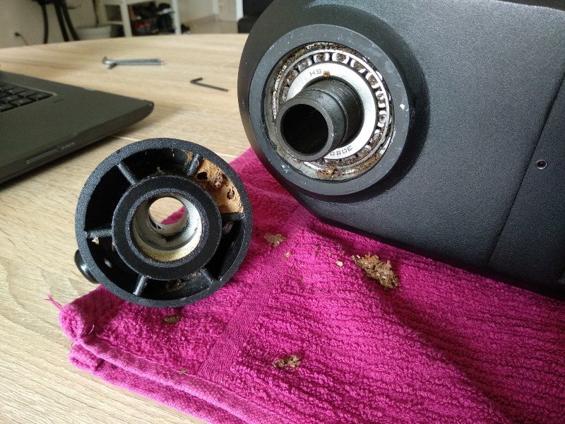

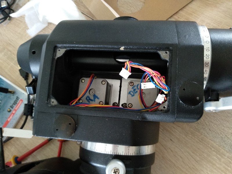

Bon il était temps de faire cette révision de la monture.
- Nid de guêpe dans l'axe de déclinaison.

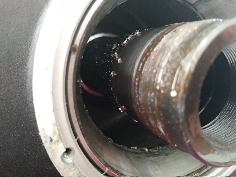

- Copeaux de métal dans un roulement d'axe ascension droite.
- Point dur sur un roulement de vis sans fin.
Nettoyage, graissage, remplacement des roulements VSF par du vrai SKF à 70 boules.
Demain je fais le réglage des vis sans fin, mais déjà là c'est tellement plus fluide.

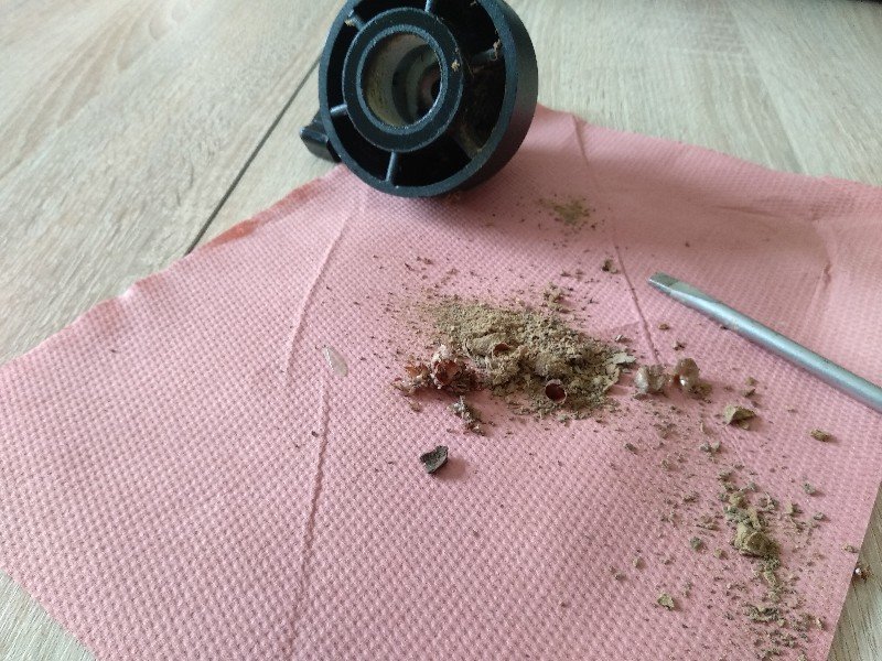

Pour info, les copeaux viennent du perçage lors de l'ajout de la platine pour le réglage en latitude.
J'avais eu beau essayer de protéger avec des chiffons ...
Endless ...
Et un nid de pince oreilles dans la raquette ! UN !  🤪
Cette monture a du servir dans un observatoire ou être stockée sous bâche.

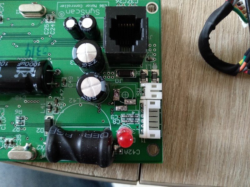

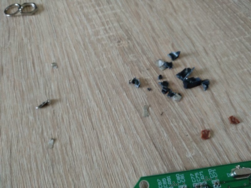

Bref ; j'ai nettoyé la raquette et sa nappe du LCD, ressoudé un fil de rétroéclairage qui m'a pété dans les mains : l'affichage est maintenant nickel.
Restera à faire un update du firmware quand j'aurais un câble COM/USB sous la main.
Réglage des vis du bloc VSF fait (non sans mal sur la déclinaison) : Aucun jeu ! :wub: et les moteurs font des tours complets sans soucis.
Alignement du viseur au poil de cul.
L'est comme neuve cette Atlas.
Je vous laisse imaginer la météo depuis hier et pour les prochains jours. (la cuve à eau a pris 400L dans la nuit ):be:
On repart sur de bonnes bases pour faire des mesures d'EP et d'écarts en autoguidage.
