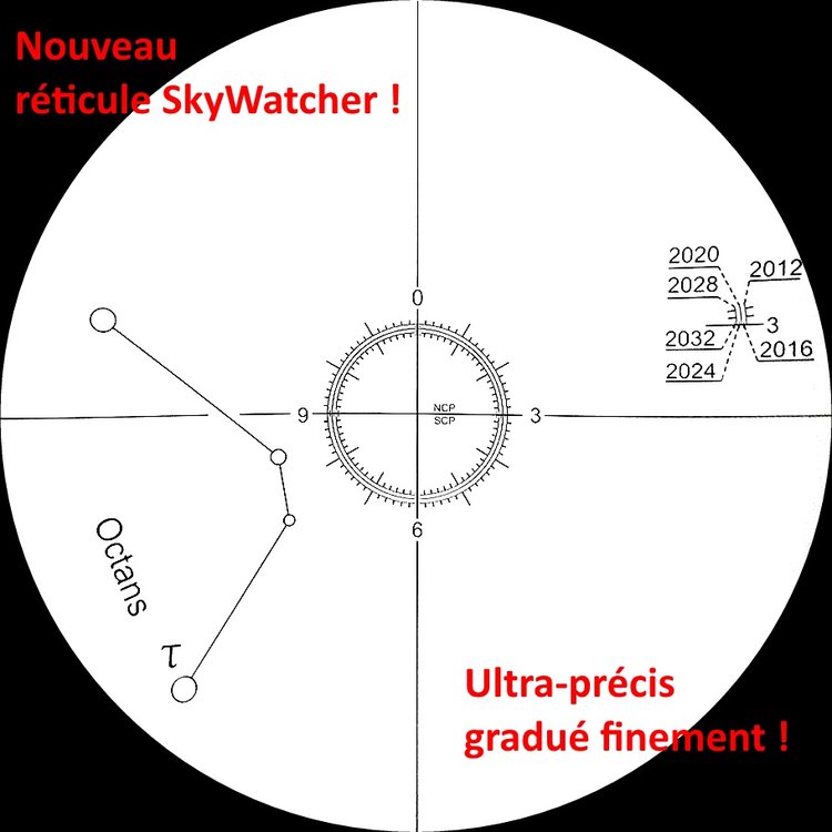

À savoir que j'ai le nouveau réticule Sky-Watcher (voir image).

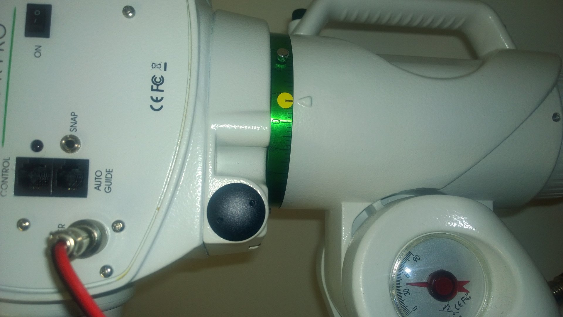

une photo de mon repère la gommette correspond a la verticale du viseur pour le réglage de la polaire au bonne endroit :)ou tu peux faire inversement gommette position monture pour depart goto et 0 correspond au viseur a la verticale ici chez moi c'est pas trop loin mais cela n'a pas d'importance l'important c'est que l'axe soit bon et que tu sache quand les axes sont a la verticale

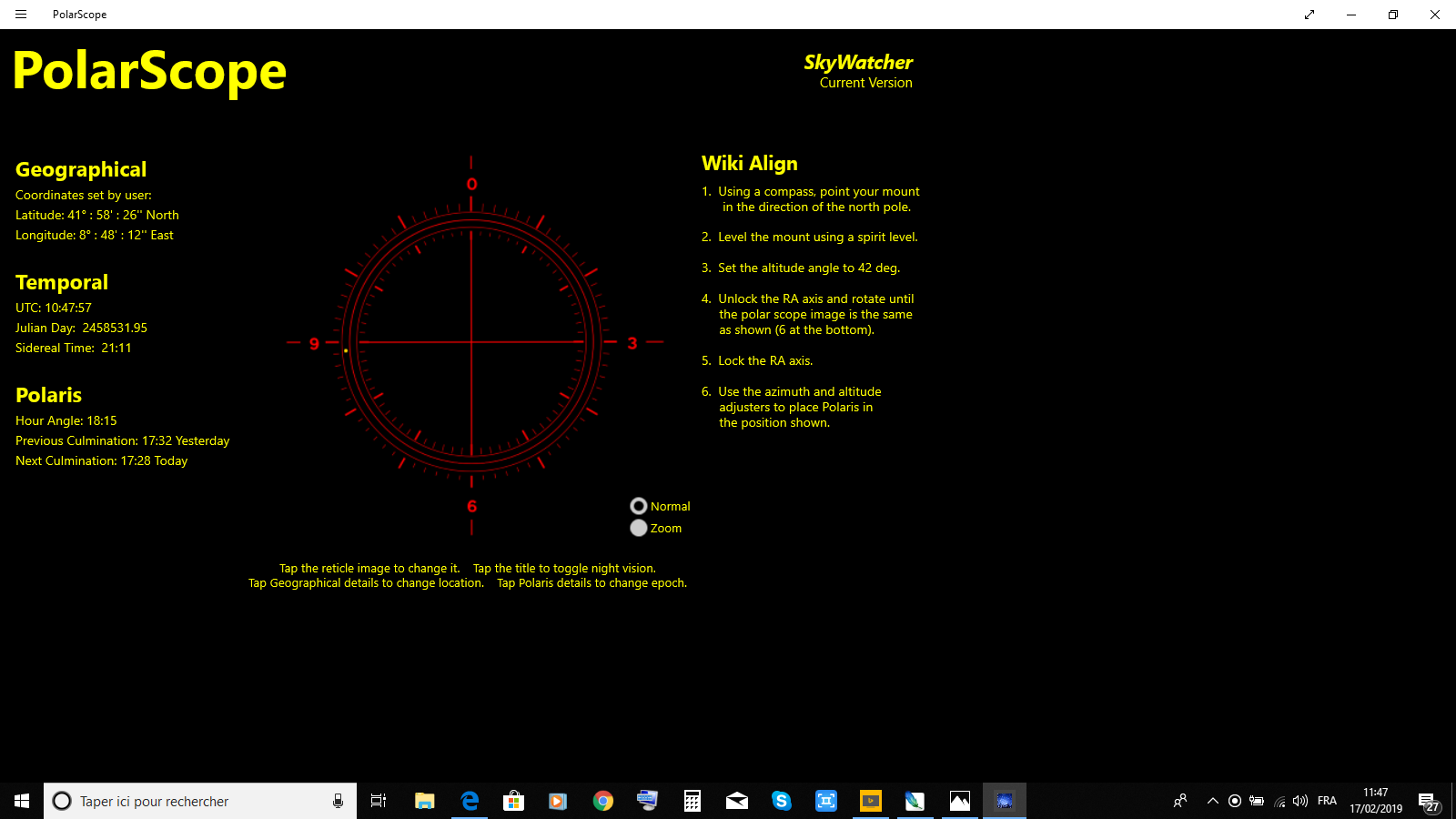

ha oui comme tes chiffres ne corresponde pas c'est pas grave tu n'en tiens pas compte tu ouvre l'appli windows polar scope qu'il faut paramétré a ta position géographique et tu compte les graduation de ta polaire
 ici tu voit je me dit une graduation vers le bas par rapport a l'horizontale a gauche (même si chez toi c'est pas le 9 qui est inscrit mais que l'horizontale  est au même endroit ;)

J'utilise SynscanInit sur Android pour ma part qui me donne déjà les infos et où placer la polaire dans le viseur.
