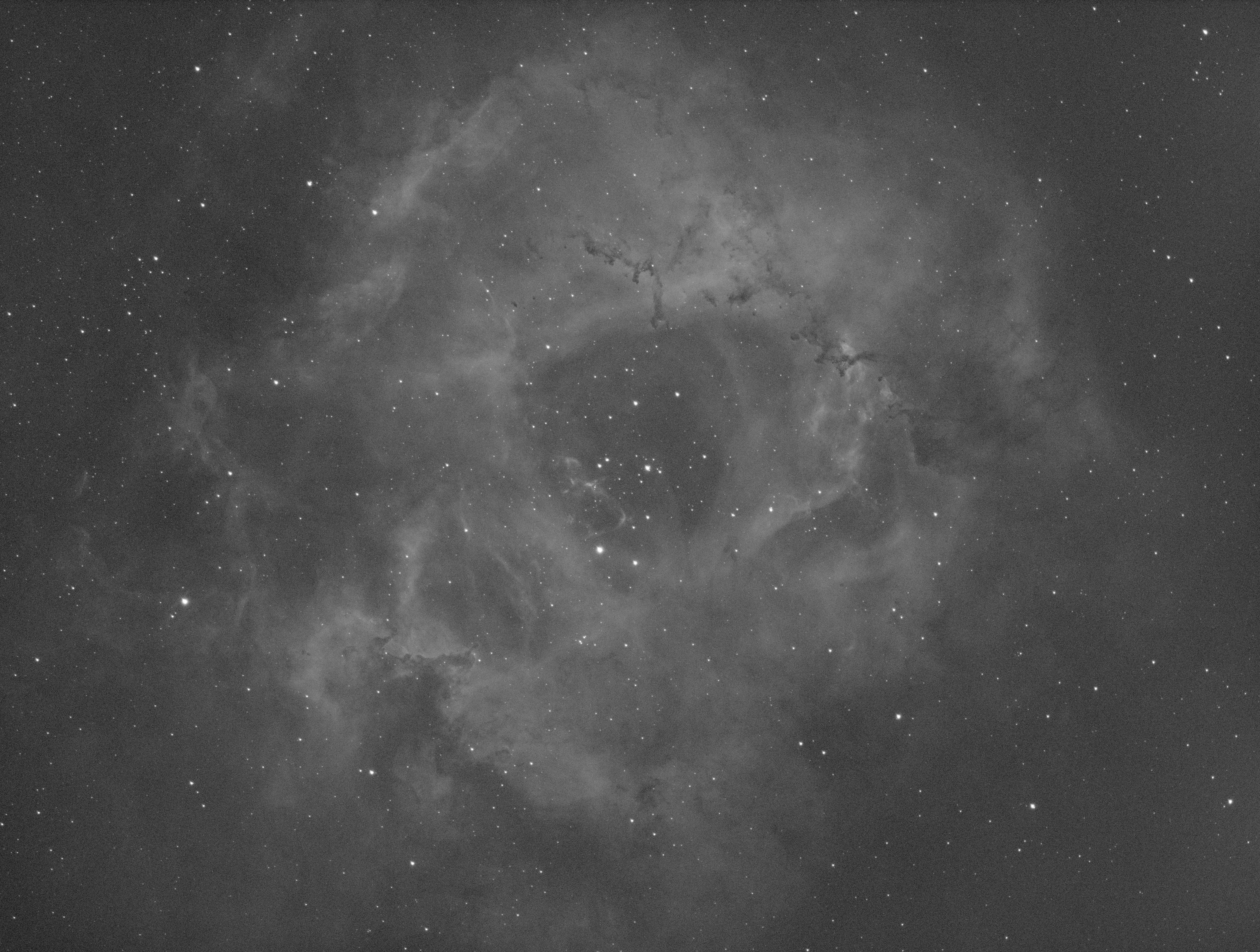

Je partage une betise faite cette semaine qui m’a coûté deux nuits de réglages...
Voulant régler au mieux mon backfocus j’ai démonté et remonté mon train optique
puis j’ai pointé la rosette assez basse en ce moment:
resultat ci apres :
vous remarquerez les étoiles avec une protubérance.
Mettant en cause mon Back focus, j’ai bidouillé démonté bidouillé, j’en ai transpiré malgré les températures.
puis j’ai pointé M101 proche du zénith, et la plus de défaut ou presque !
me suis donc gratté la tête toute la journée du lendemain, et analysé les poses.
jen ai conclu à de l’astigmatisme 😕 du coup retranspiration en pensant à un défaut de ma lunette.
j ai démonté ma RAF en pensant à une contrainte sur les filtres non montés....
finalement j’ai pensé à cette fichue vis de serrage du pare buée, qui lorsque celui ci sorti a fond, vient presser pil poil au niveau de la lentille.

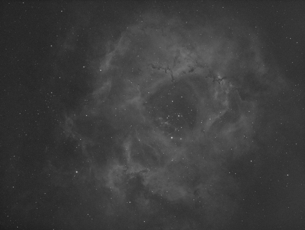

jai donc refait un test cette nuit, sans serrer et tadaaaaaaaa
reste plus que le Back focus a régler 😒
voila c etait juste pour partager, faites gaffe si vous avez ça, faut savoir que je n’avais pas non plus serré comme un bourrin.
Conclusion, la moindre contrainte sur une lentille peut générer des défauts majeurs.
Bien ciel

pour ma part et mes connaissances photo la première me va bien.
Mais  : quand je voie la deuxième je suis vraiment étonné d'une telle différence  de qualité ,de finesse
rien qu'avec un pare buée trop serré ça fou en l'air une image.
je n'aurais jamais pensé a ça.
en tous cas bravo et bon courage pour la suite

J’étais inquiet sans vraiment l’être car c’est la première fois que ça m’arrivait (par buée un peu trop serré, plus pointer un objet bas, tout ça a généré la contrainte) c t plus chiant si ça venait du réducteur desaligné, du tilt très mechant ou autre...
bref tout va bien je peux avancer 😁, et surtout au passage j’ai appris plein de choses sur les potentiels défauts optiques

Cela peut être critique au niveau des contraintes. Avant que Didier me refasse le barillet de ma TV127is (haut de gamme pourtant), les contraintes venaient toutes seules avec le froid. Les étoiles devenaient triangulaires, les lentilles avant étaient trop serrées de l'ordre de 1/10 de mm dès que <2°C.
Donc, toute contrainte au niveau des lentilles peut potentiellement générer de l'astigmatisme.

APM/LZOS 130F6, cela étant, la vis ne sert pas à grand chose en fait, car la friction du parebuee le maintient parfaitement, sorti comme rentré... je n y toucherai donc plus
