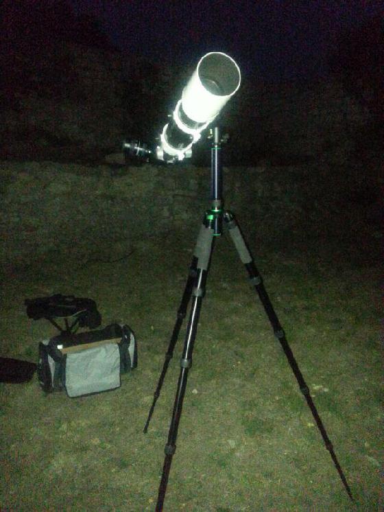

Au sinon si cela peut t'aider pour ma part j'utilise un trépied dans le style zoimei que tu as proposer avec une tete video ou alors comme ceci en utilisant l'encoche de la rotule pour faire une azimutale :
Toutefois si tu veux utiliser ta lunette sur une table ou sur le capot ou toit de ton véhicule celui de pierro suffira (les autres aussi), peut être qu'a fort grossissement il montrera ces limites.
Mais n'oublie pas une chose le poids max marqué par les constructeur, et une charge théorique supportable en statique et non en visuel, donc si tu comptes acheté un trépied photo pour faire du visuel, divise par 3 voir 4 le poids de charge utilisable max indiqué.
Pour plus de compréhension, si ton trépied photo tolère max 4kg selon le  constructeur, tu pourra y mettre un instrument de 1kg à 1.5kg en fonction de la qualité du trépied pour une utilisation visuelle satisfaisante
