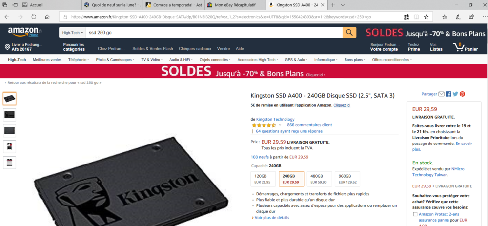

Vista Outch c'est dur alors il encaisserai pas un w7 ta quoi comme processeur car mon premier pc astro que je conserve pour le cp car on a besoin de moins de resource arrive a supporter w7 et il était sous vista en premier lieu il accepte même w10 si tu peux tu prend un ssd et tu ne reconnaitra plus ton pc c'est 4 fois plus rapide traitement acquisition
Mon ancien  pc un Centrino tu vois c'est pas de la bombe
avec ce module il y a un emplacement sur mon pc  pour y adjoindre cette carte et je vais avoir l'usb3  en cas de souci avec le plus récent
avec le ssd et le caddie remplaçant le cd interne ta meme pas besoin de viré ton disque, si il est de grosse capacité
Du coup tu peux avoir les dernières version et c'est mieux  je peux t'aidée pour la mise a jour au besoin c'est pas dure et j'ai le cd

Je me suis renseigné auprès d'un informaticien pour un SSD, c'est plus cher à installer et cela ne vaut pas le coup sur vista.
Du coup, je vais encore attendre un peu et prendre une occasion en W7 chez lui pour pas très cher.
