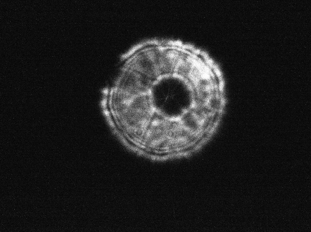

il y a 7 minutes, deep impact a dit :
Si tu voit vert, c'est que tu te transforme en hulk.:lol:
Pour les formes, c'est un kaléidoscope.😉
Merci de réponse mais je te promet pour le vert on dirait des cellules et c'est quoi un kaléidoscopev mais les ressemble a un vaisseau

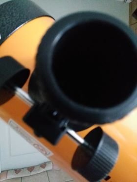

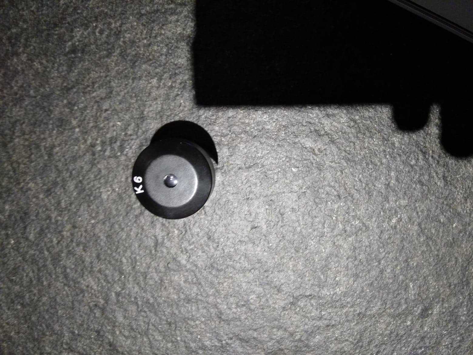

Tiens nous au courant. Ou fais nous une photo de ton porte oculaire, je me demande si y'a pas une pièce en trop ou en moins qui ne te permettrai pas de faire la mise au point.
Le truc avec la lune c'est parfait mais avec n'import quelle étoile sa se transforme en formes géométrique vert ou quand j'ai essayer observé la nébuleuse Orion sa fait comme un soleil vert avec des cellules  bizarre

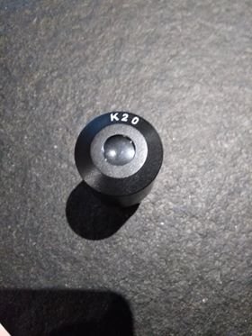

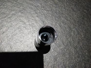

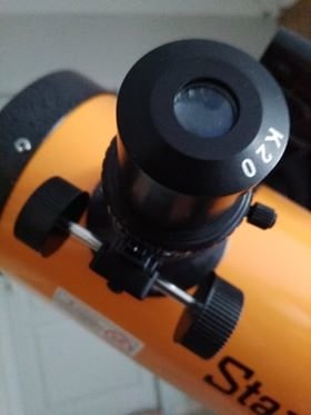

Tenez une photo des mes oculaire et de mon télescope
En fait en plein jour il faudrait observer un objet lointain et.... terrestre. En gros pas des étoiles :be:, plus un clocher, une tour... De cette manière tu peux faire les réglages de bases.
À tout hasard, pourrais tu nous mettre une photo de ton porte oculaire?

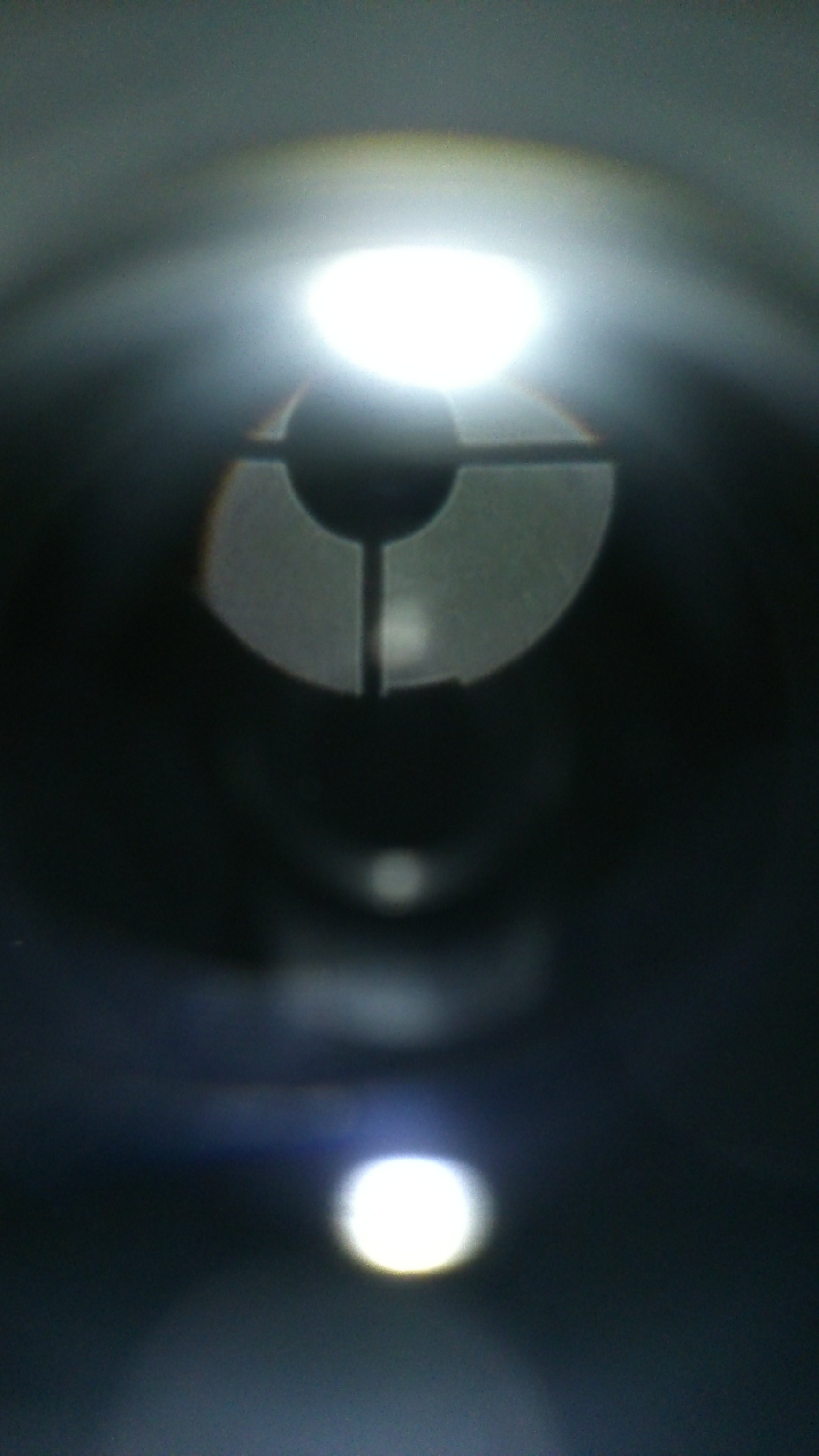

mais je crois voir les branches araignée  en regardant les etoiles mais pas la lune
mon porte occulaire
