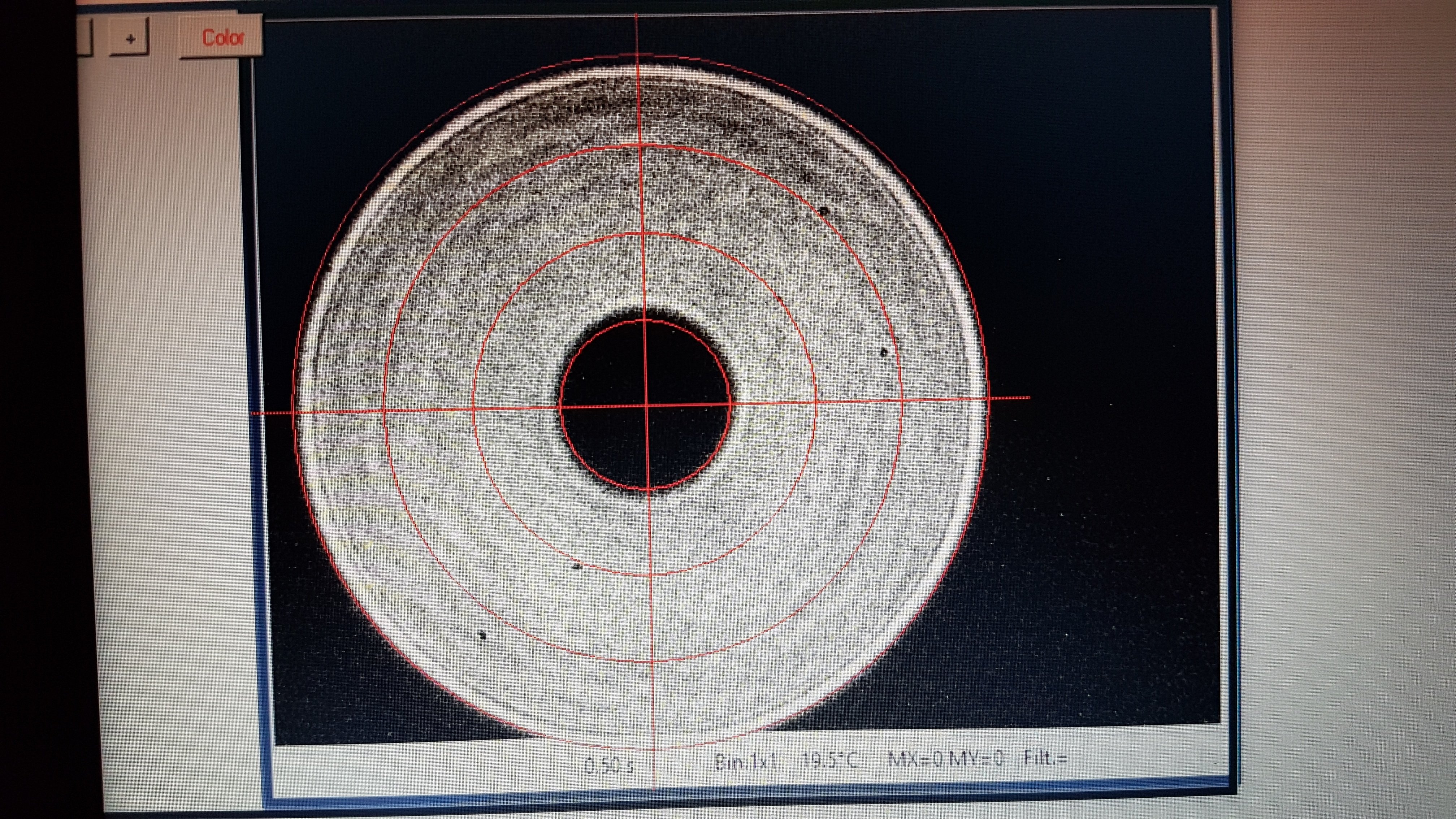

voila les photos en intra et extra focales avec une 1600
j'ai utilisé l'applicatif asi que je ne maitrise pas complétement
j'ai l'impression que le secondaire a tendance a aller vers le bas à gauche. pas grand chose mais assez pour le constater.
qu'en pensez vous ?
belle bête que tu as là ! Et pas commune.
Au vu de ta photo la décollimation est prononcée, étant donné que tu es très défocalisé et que le décentrement est déjà bien visible.
Il faut vraiment centrer, puis recommencer en s'approchant du point focal et avec un grossissement conséquent (entre 1D et 2D), pour finir avec une étoile mise au point et en s'assurant encore que tout est concentrique (à ce stade ne pas hésiter à dépasser 2D). Certes au stade final la turbu n'aide pas, il faut "moyenner" mentalement l'image.
Mais encore une fois, si tu n'as pas retouché à ton tube depuis cette photo, il reste une marge importante... et pas besoin d'attendre l'arrivée de la caméra pour améliorer les choses.

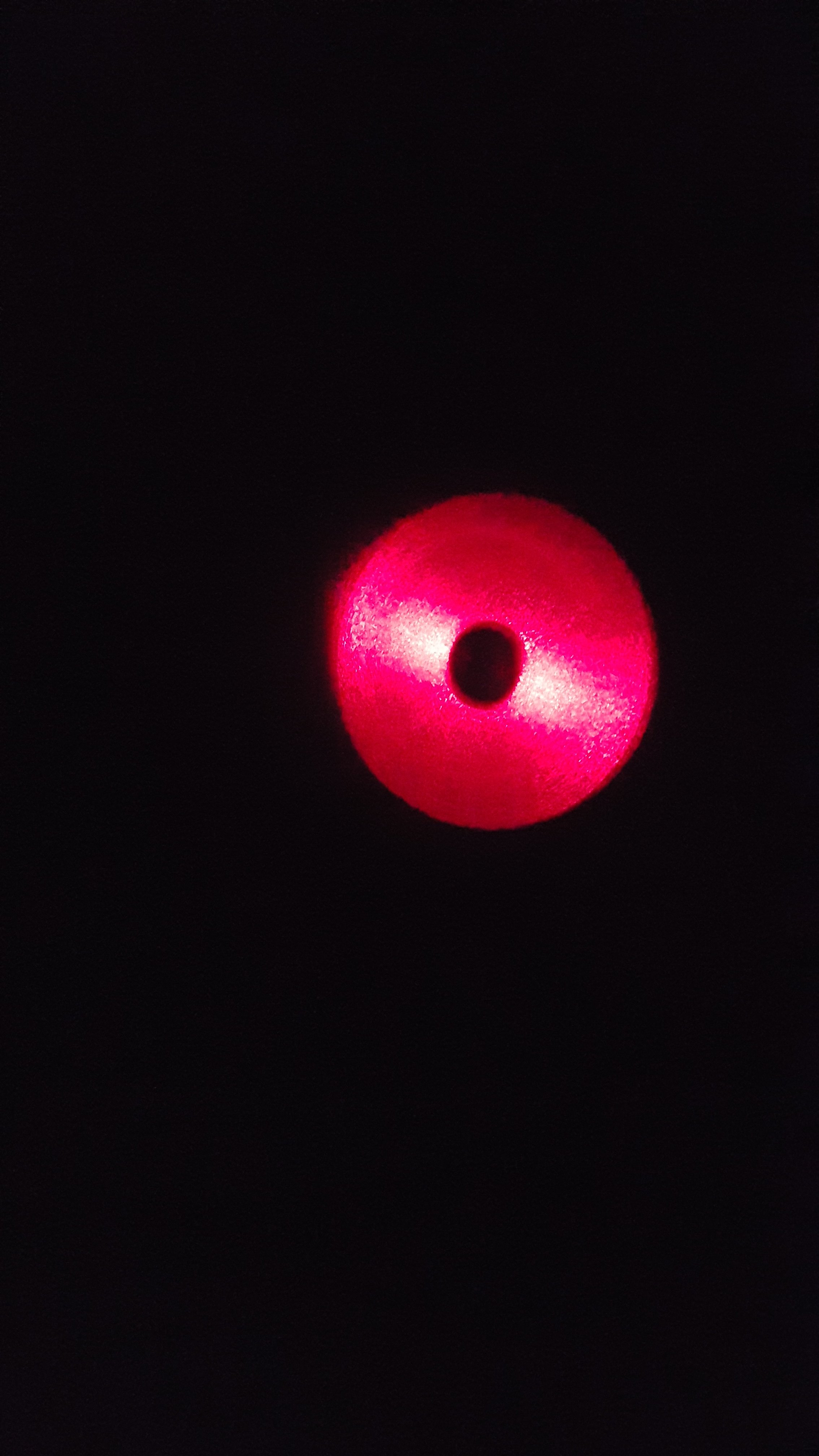

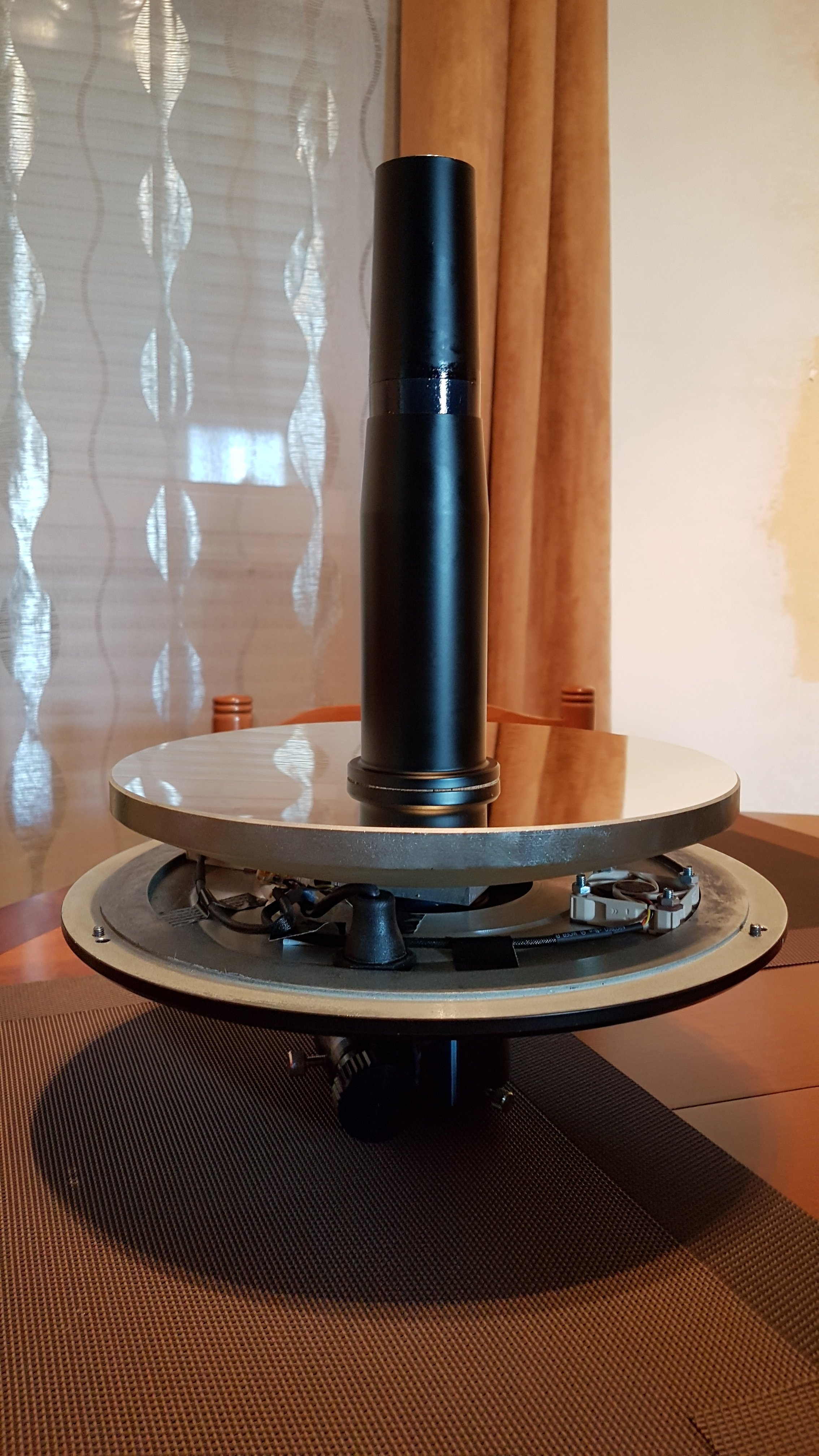

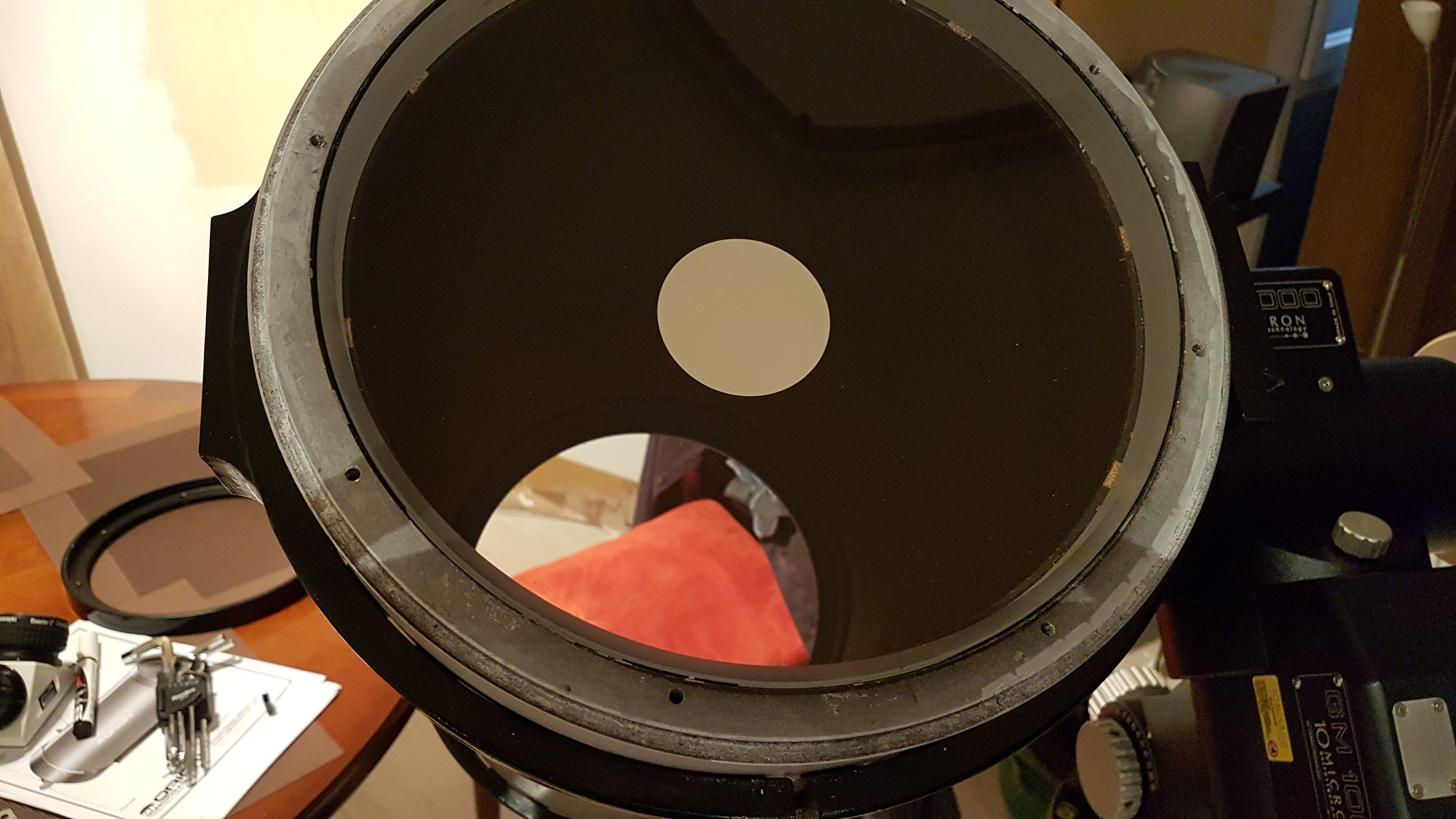

20190403_193149.thumb.jpg.857af32dddef0abb25e14f13a9a81fe4.jpgBonjour,
Je suis passé  a l etape demontage pour verifier les elements et j en ai profité  pour nettoyer.
Alors pour ceux que cela interesse:
Les tirantes sont les grosses vis et les poussantes les petites.
C est encore plus simple que je pouvais l imaginer.

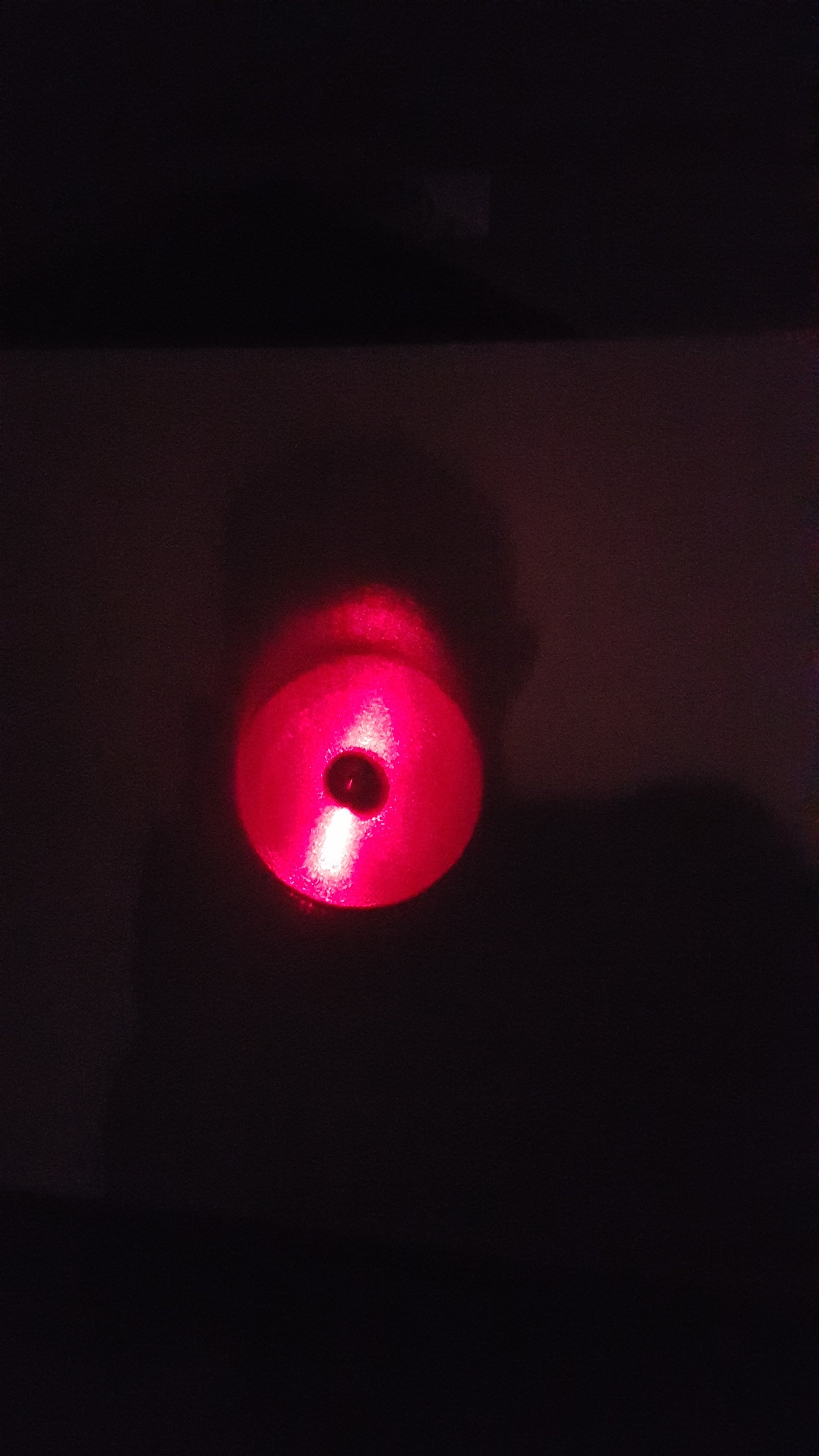

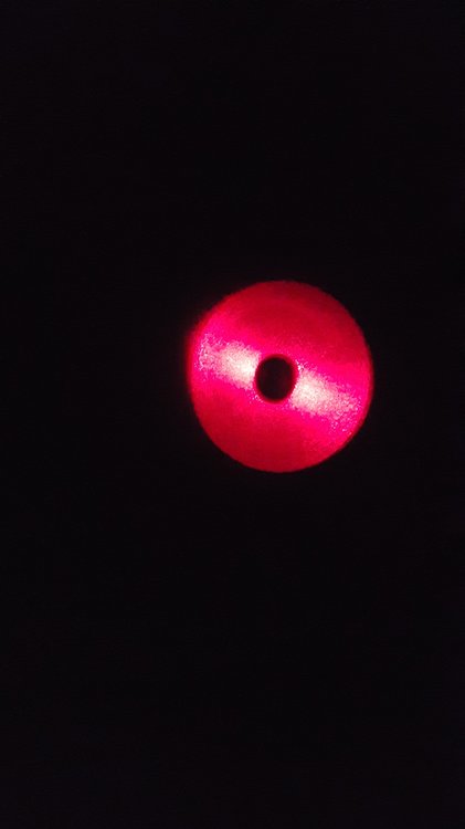

Avec un collimateur laser de precision j ai constaté  une sorte de reflexion ,un debordement que je n arrivais pas enlever.je sais vous allez me dire un laser ne sert a rien sur un mak et pourtant...
Pour verifier je l ai fait tube vers le haut et projection au plafond.😁
J ai donc démonté le tube et constaté que le menisque avait bougé par rapport au repère. Pas simple de le remettre en place car c est peu pratique et cela pèse  son poids.
Prochaine etape polaris.

je tiens a remercier toutes les personnes qui ont pu m'aider dans la collimation de mon mak.
pour ceux qui n'en seraient qu'a leur début , sachez qu'il faut être patient et attendre le bon moment pour réaliser cette action.
ma collimation étant terminée , j'ai constaté que mes étoiles étaient bien rondes et nettes . reste plus qu'a l’essayer sur Jupiter si le temps est de la partie 20190601_001949.thumb.jpg.e07a7657f47e930496c71d2da6763ee2.jpg

pour la collimation, l'image ci dessus est super défocalisée. C'est un très bon début, mais sans la passer au shack Hartman en direct ou au moins un winrodhier à postériori avec une photo intra et une extra focale, on peut pas en déduire que la collimation est parfaite (surtout sur polaris). il faudra vérifier à fort grossissement sur une étoile.
