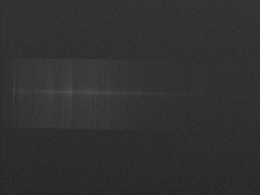

Ayant l'utilisation de l'Alpy 600 de mon asso, j'ai tenté le coup
3*15 mn sur le cœur de cette comète très étalée
Alpy 600 complet fente 23 Atik 383 sur T200/1000
les brutes ne montent pas bien haut en ADU, j'aurais dû peut-être la faire en bin2
mais il y a bien quelque chose dans CN et autour
c'est bien une comète :be: mais ça on le savait déjà ;)

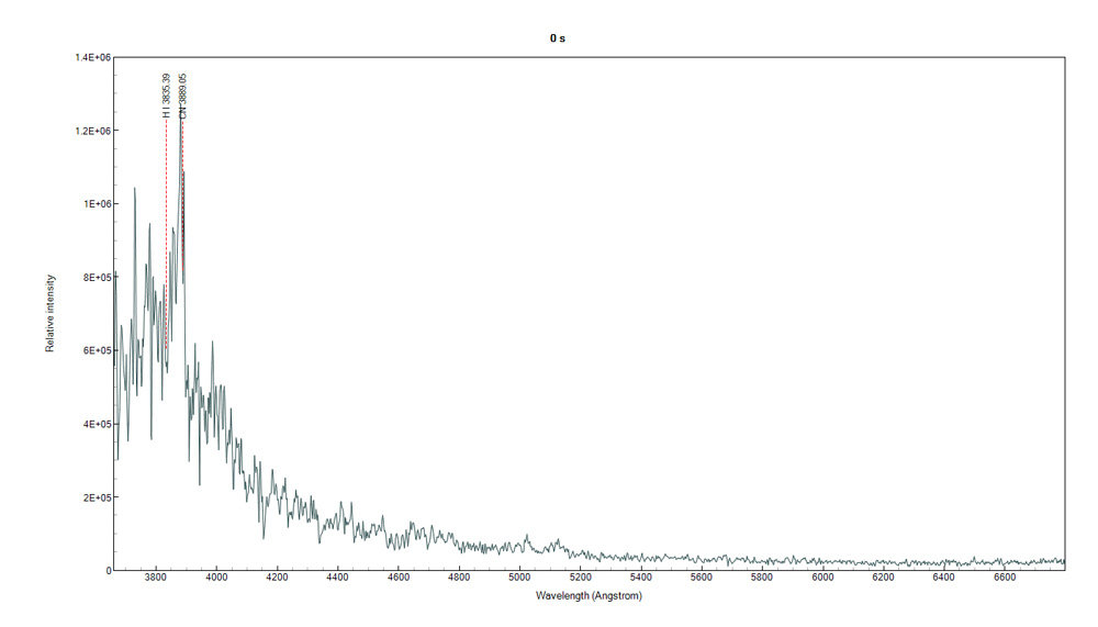

il y a 1 minute, mizar11 a dit :
Le bin2 pour tout objet peu lumineux est à recommander.
Comment fais tu le guidage ? Directement sur la comète ?
Oui, j'avais peur de perdre trop de résolution mais finalement à défaut il vaut mieux du signal, le prochain coup :)
pour le guidage, il suffit de désigner le cœur de la comète à PHD et il guide dessus
on peut aussi utiliser son suivi spécial comète, Coelix calcule les vitesses AD/DE, PHD peut aussi faire un apprentissage rapide
finalement, en sélectionnant la comète sur la fente ça marche aussi, il faut simplement se méfier que la trajectoire ne croise pas une étoile car PHD à tendance à changer de référence (j'ai perdu deux brutes de 15 mn comme ça), faut surveiller
