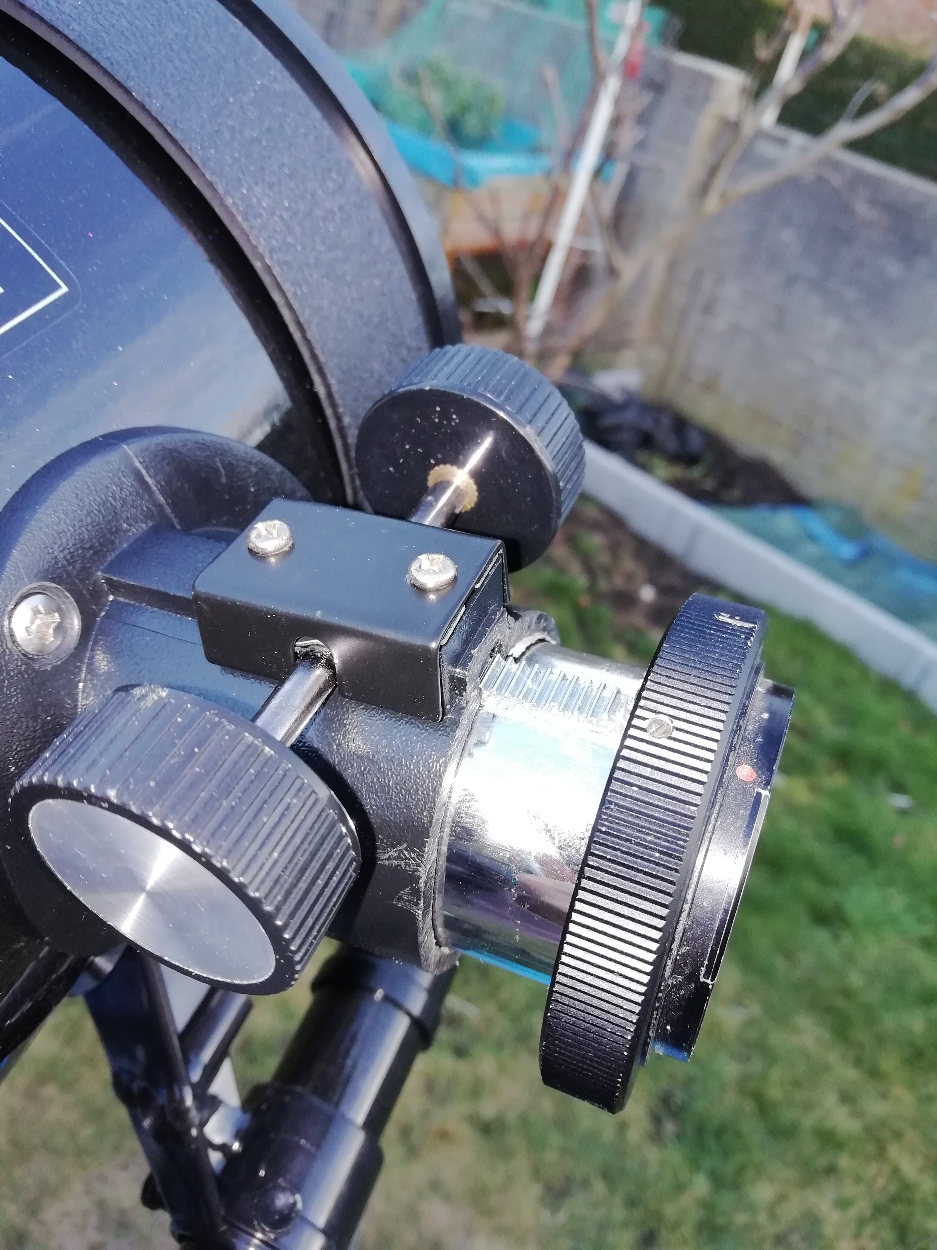

Afin de fixer mon APN au PO du skywatcher, j'ai acheté les bagues d'adaptation nécessaires (d'une part monture baïonnette K du pentax et d'autre part le pas de vis correspondant au porte-oculaire. Donc, je précise bien PAS d'oculaire du télescope. Mais voilà pas moyen de mettre au point (même sur la lune) comme si la crémaillère était trop longue. Rentrée à fond de butée c'est toujours flou. Aurais-je une bague de trop ? Mais alors comment fixer l'appareil ? ou bricoler la crémaillère ? Mais je vois mal comment et je ne tiens pas à abîmer mon télescope...
Par contre, la bague filetée du PO (où il y a les deux vis pour fixer l'objectif) peut se dévisser de la crémaillère et il y a (donc environ 2,5 cm plus près du tube), un autre filet sur lequel je pourrais me repiquer moyennant une autre bague d'adaptation.
Bref je n'arrive pas à mettre au point et si vous avez des suggestions...

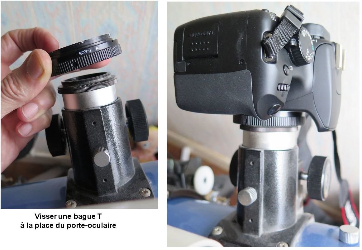

Pour fixer un apn il faut enlever le porte-oculaire; il doit juste y avoir une bague d'adaptation T/pentax.
Par exemple adaptation d'un Canon Eos sur un 150/750:
OK j'ai un 150/750 mais j'ai du mal à comprendre que la même manipulation ne soit pas faisable avec un 130/900.
J'ai lu que le foyer se situait à 10/15mm du porte-oculaire rentré.
Donc en enlevant le porte oculaire en mettant juste la bague T on devrait pouvoir mettre au point...

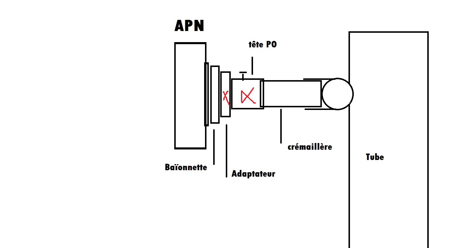

Merci pour vos réponses.  J'avais aussi vu ailleurs qu'on pouvait utiliser un réducteur de focale mais ça fait encore 50 € minimum de frais. J'ai aussi vu des espèces de tubes filetés T2 du côté APN et à l'autre bout diam 3.75 pour insérer dans le PO mais je comprends mal comment cette pièce supplémentaire peut me faire récupérer le foyer qui se trouve 6 cm plus loin...
Par contre comme la webcam trouve bien le foyer, je pense qu'il est tout juste à la sortie du PO (le capteur de la webcam est à environ 1/2 cm du bord) je vais essayer ce soir de supprimer la "bague adaptateur" sur mon croquis qui ne sert à rien (c'est 42 mm des deux côtés... je ne sais pas d'où elle sort lol je l'ai trouvée comme ça dans la boîte avec tous mes accessoires) ainsi que la tête du PO. Je vous tient au courant 😉

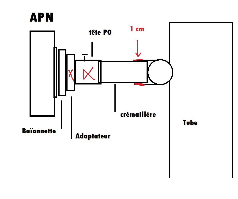

Me revoilà déjà. Après avoir donc supprimé cette bague inutile ainsi que la tête du PO, j'ai réussi à fixer mon T2 sur le pas de vis en utilisant une toile collante du genre de celles qu'on vend pour faire des réparations de tapis etc... (c'est épais, avec une fibre et bien collant) que j'ai enroulée (2 tours) autour du pas de vis qui est 1/2 mm trop petit. Je me demande pourquoi les deux pas de vis sont différents alors que ça ne coûterait pas un centime au constructeur pour faire les deux mêmes pas... En vissant le T2, la dite toile prend la forme du T2 et ça tient très bien !
Premier test après tout ça... eh M... il me manque un tout petit rien pour que ça soit net !
ALors j'ai démonté le PO et j'ai carrément scié environ un cm du tube puisque c'est là que la bague T2 venait buter en rentrant la crémaillère à fond.

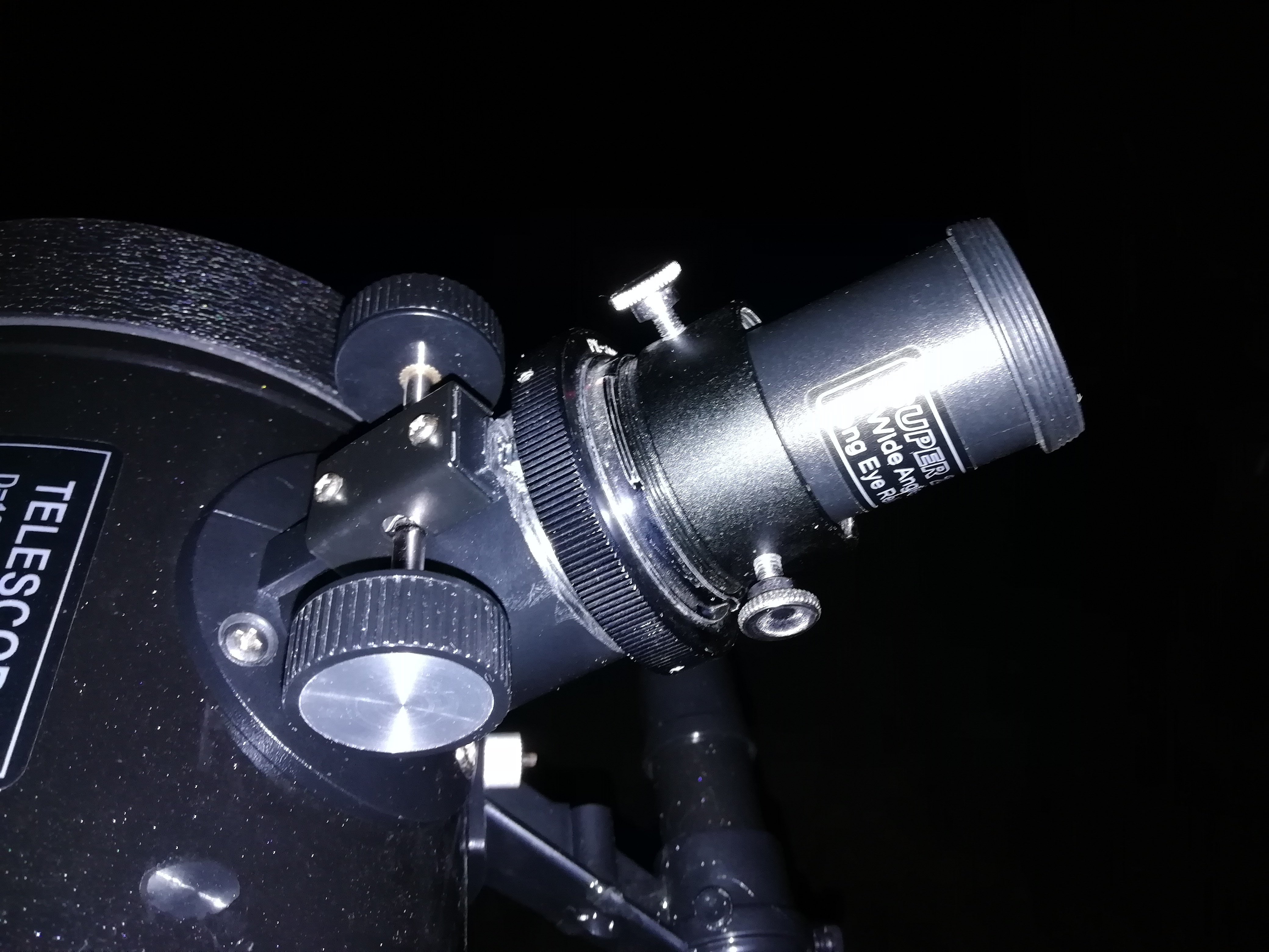

Et dernière version : j'arrive à visser la tête du PO que j'avais ôtée au dos de ma T2 et donc je peux permuter oculaires ou APN sans enlever la T2. Compte tenu de la pleine lune et d'une légère brume, voici le résultat de mes premiers clichés (après léger traitement...) une étoile (très faible) et la lune
Par contre le grossissement n'est pas très important. Et ça je suppose qu'on ne peut rien y changer...
