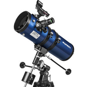

Je suis jeune, j'ai 16 ans et je suis vraiment passionné par l'espace et l'observation astronomique !
Mon père, qui était au courant de cette passion m'a donc offert ce noël un télescope ! C'est un "Orion N 114/450 EQ-1 Starblast II".
Je l'ai donc monté et posé dans ma chambre. Mais à part le pointé vers la lune ou observé le point d'une étoile je ne peux pas faire grand chose ! J'ai un occulaire 10mm et un 25mm ! C'est pourquoi j'ai besoin de votre aide !
Voici ses caractéristiques :
Type Réflecteur
Type de construction Newton
Ouverture (mm) 114
Focale (mm) 450
Grandissement de l´ouverture (f/) 4
Pouvoir séparateur 1,01
Valeur limite (mag) 12,1
Pouvoir collecteur de lumière 270
Matériau du tube Acier
Grossissement utile maximum
230
Monture
Type de construction EQ-1
Motors non
Type de monture Equatoriale
Commande GoTo non
Platine double Vixen-Style
Diamètre de la barre contrepoids (mm) 12
Réglage de la distance polaire (°) 14 - 70
Accessoires inclus
Divers Carte de lune
Contrepoids (kg) 2,2
Lunette de visée Viseur à point rouge
Brides Oui
Oculaires 1,25" 25mm, 10mm
Aide à la collimation Bouchon de collimation
J'ai donc quelques questions : Que me conseillez vous ? Que pourrais-je voir avec ? Quel équipement acheter qui pourrait me permettre de voir de belles choses ? Comment le configurer correctement ?
Merci d'avance de votre aide !
Mickaël

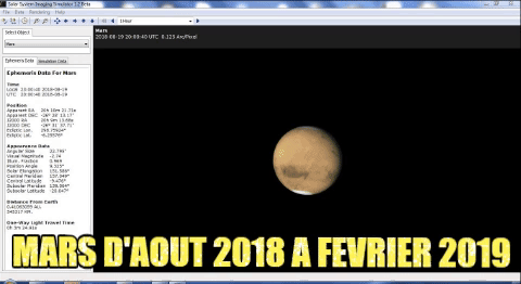

Pour les planètes, notamment Mars, c'est mort en ce moment :

Le 19/02/2019 à 18:27, sebb916 a dit :
Tu peux regarder ce site :
https://www.stelvision.com
et leur simulateur de télescope peut te donner une idée de ce que tu peux voir avec ton instrument :
https://www.stelvision.com/simulateur-telescope/simulateur-telescope.php
Salut sebb916
Le petit gif sur mars est vraiment réel en proportion ? Car je me demander si j'avait un probleme avec mon 200mm avec un occulaire de 6mm + une barlow x2 et je la voyais avec tres petite avec une tache sombre tout de même exactement comme sur ta gif du coup si c'est vraiment ca et que au mois d'aout je la verrais beaucoup plus grosse ça me rassure :)
