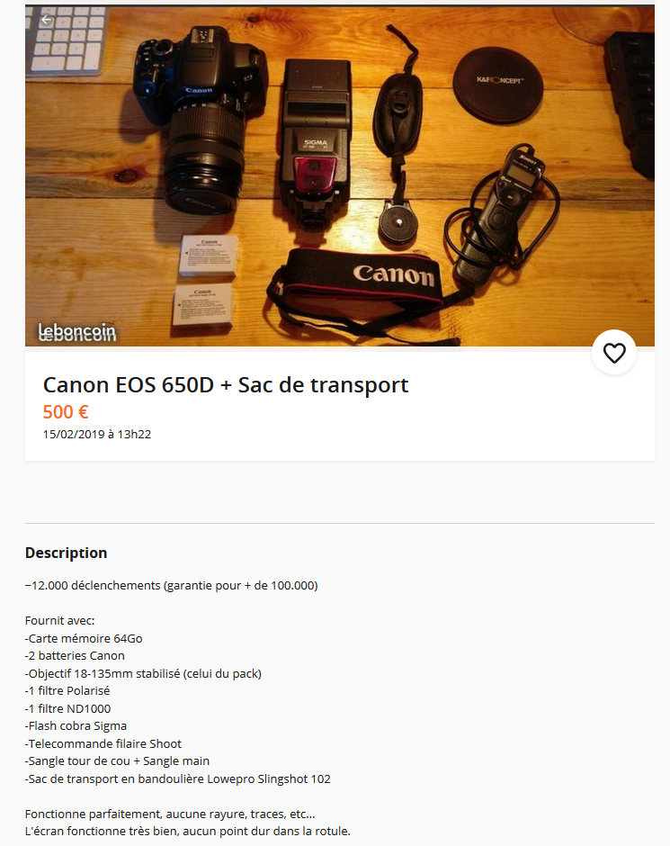

Sinon je viens de trouver le 650d pour 500e, me manquerai juste un trépied. Un peu cher pour  commencer mais sa vaut peut être le coup, que vaut-il pour l'astro ?
Pour te donner un idée des prix, j'ai eu mon Canon 450D à ~115€ sur ebay, et j'ai acheté un intervallomètre Neewer à 15€ sur AliExpress.
Et pour aller avec le 450D, j'ai acheté un grip compatible à ~25€ sur AliExpress, et 2 batteries de marque Patona.
Là, ton pack est plutôt chouette pour de la photo diurne. Le 18-135 STM est de bonne facture. C'est cependant cher pour un usage unique astro.
Oui question budget le 450d me couterai un peu moins de 300e accessoire compris. Mais je compte beaucoup l'utiliser de jour aussi donc ça compense. Et puis il est pas defiltré donc je peut toujours le revendre assez facilement si je veut passer a plus "petit".

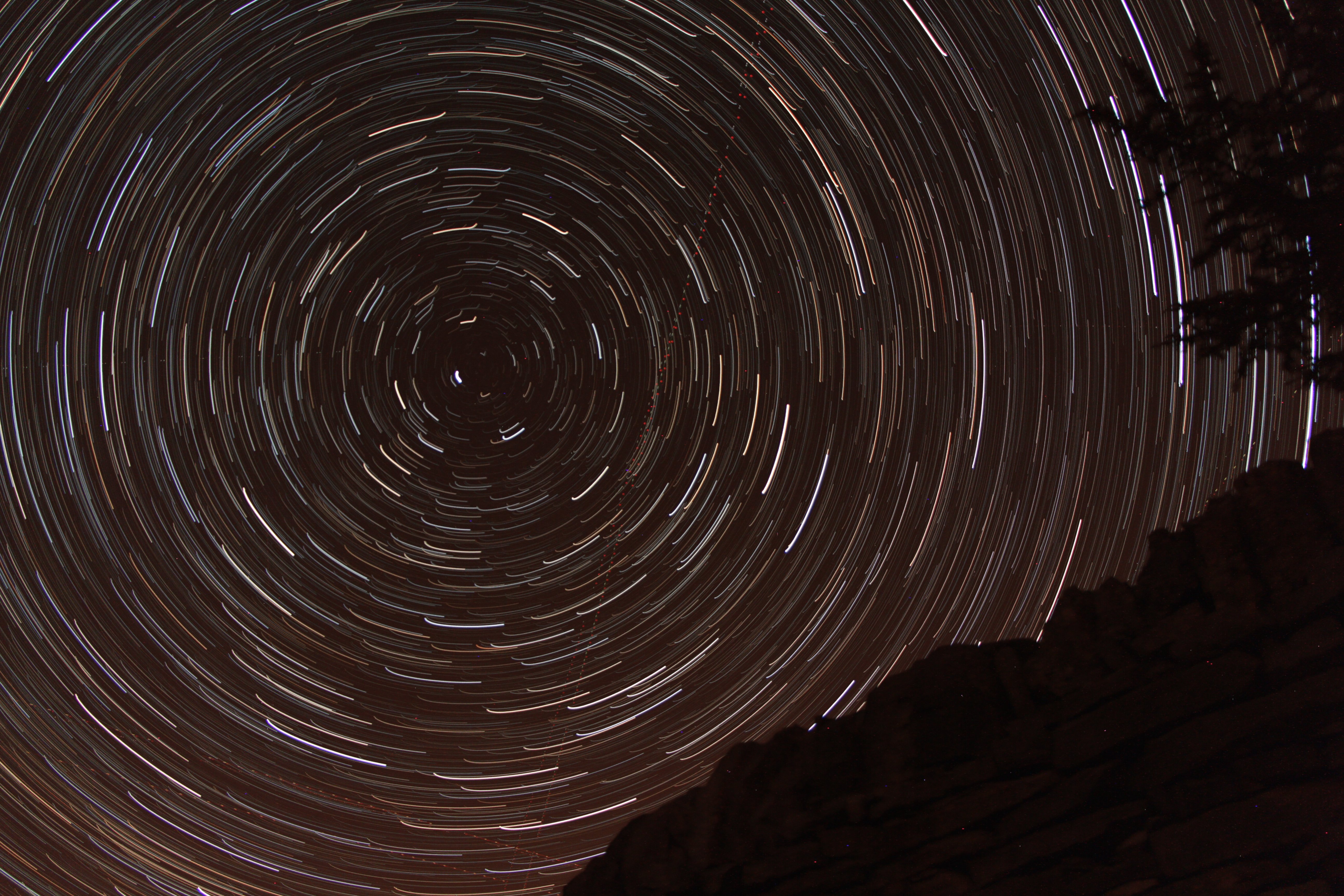

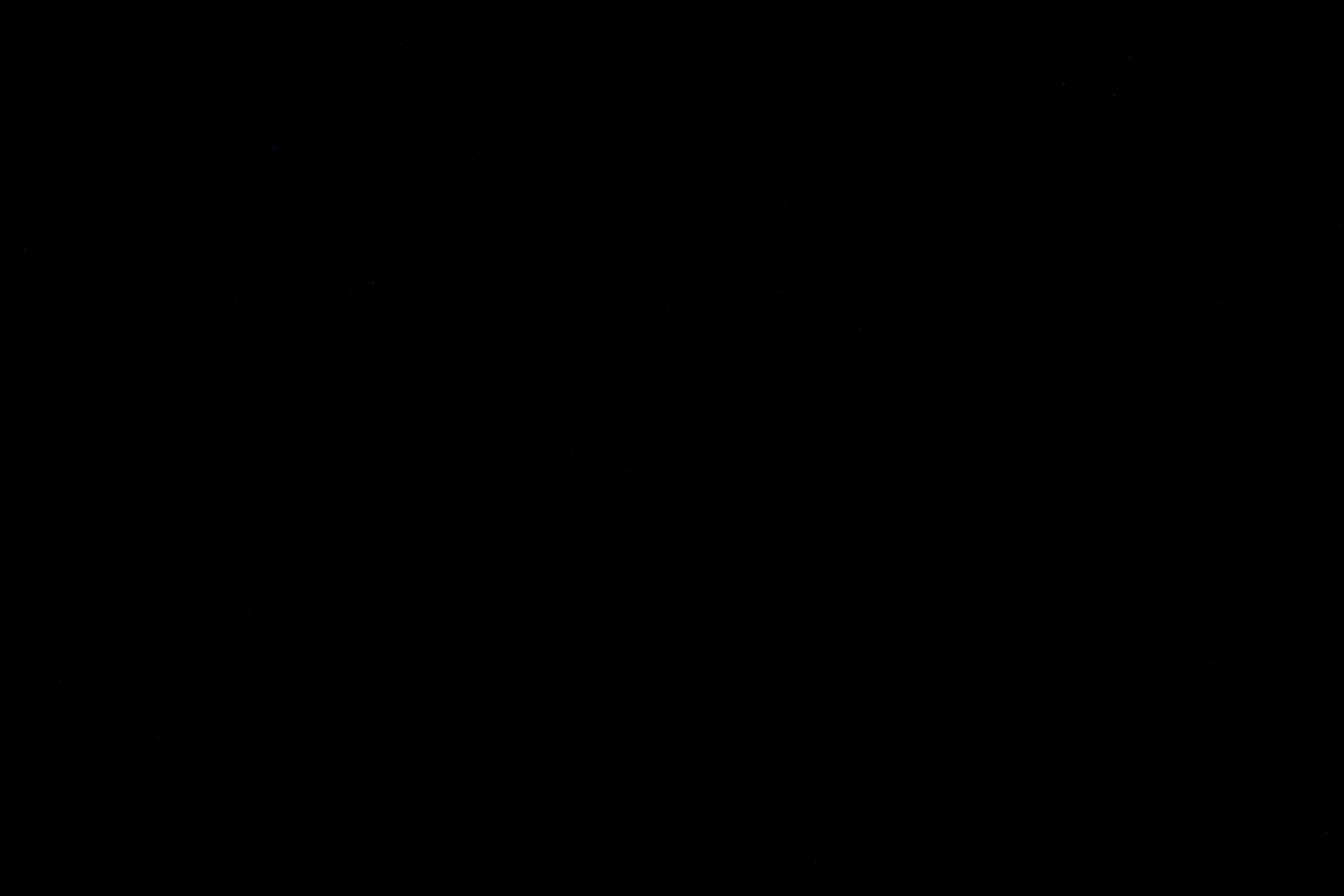

Merci pour ses info, je me suis déjà rendu compte qu'un grand angles me serai utile même de jour, les samyang revienne souvent j'ai l'impression. j'ai du coup foncé sur le 650d mais j'ai bien peur de m’être fait avoir ou bien c'est moi qui comprend mal ( ce qui est fort possible ), de jour c'est plutôt pas mal ça sort de bonne photo mais hier soir je suis sortie avec les jumelles et j'ai testé par la même occasion un filé d’étoile, un peu a la vite fait c’était juste un test donc ne pas prendre en compte le cadrage ni les avions qui sont passé, le but était de tester cet appareil. Le problème vous allez vite le voir voici l'image. Tout ces pixel rouge et bleu ! si j'ai bien compris ce sont des pixel chaud du a la pose longue alors j'ai fait des essaie chez moi, cache sur l'objectif voici les résultat. est-ce normal d'en avoir autant ? sachant que de jour je n'en ai pas eu jusque la. Si j'ai bien compris pour palier a cela on passe par les dark ? Ou clairement y'en a beaucoup trop et ce n'est pas normal
Iso a 100 / 25s de pose
Iso a 100 / 25s de pose avec correcteur de bruit longue pose
Iso a 800 / 25s de pose
Iso a 800 / 25s de pose avec correcteur de bruit pose longue ( je n'ai pas essayé avec le correcteur de bruit sensibilité élevé )
