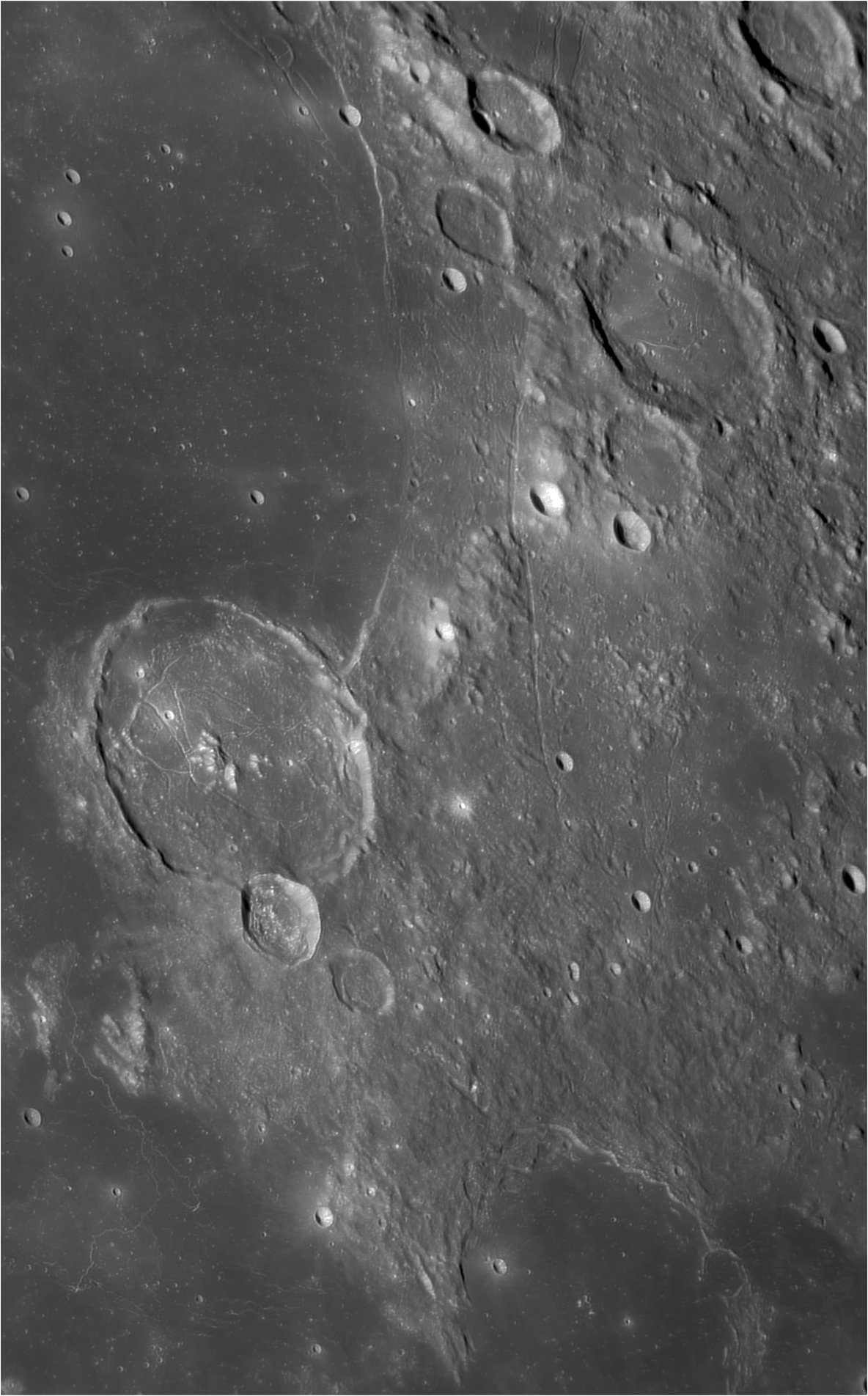

Voici l'unique image 2019, il faut dire que le temps n'était pas de la partie et lorsqu'il l'était la lune était trop haute et trop à l'Ouest, c'est l'inconvénient des loggias et des balcons... Je pense que  l'ami Jean-Luc Dauvergne, mon voisin de quartier a dû goûter à cela.
Donc voici l'unique image, le reste était vraiment minable, mais j'ai quand même content de pouvoir reprendre les activités. J'ai traité assez dur, c'était mou-mou sur l'original, je me suis fait plaisir.

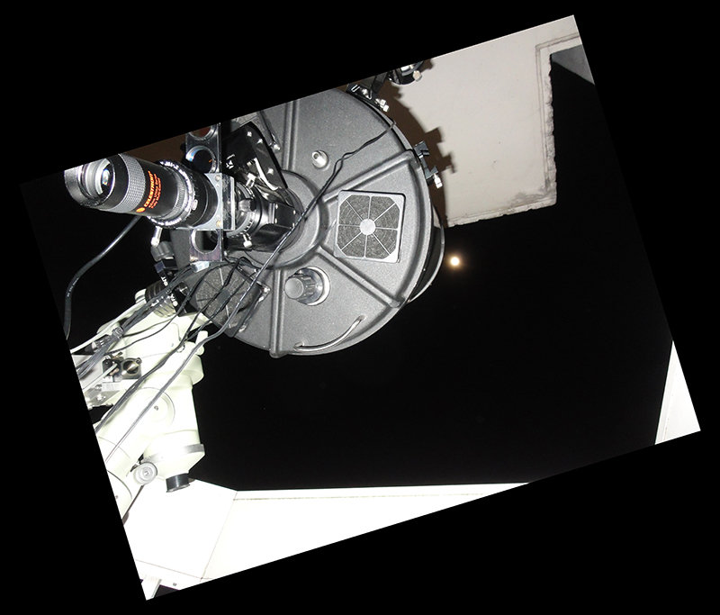

L'ambiance de cette nuit là, je m'active avant que cela disparaisse dans le plafond la loggia !

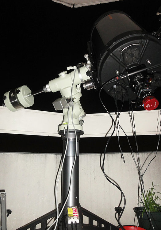

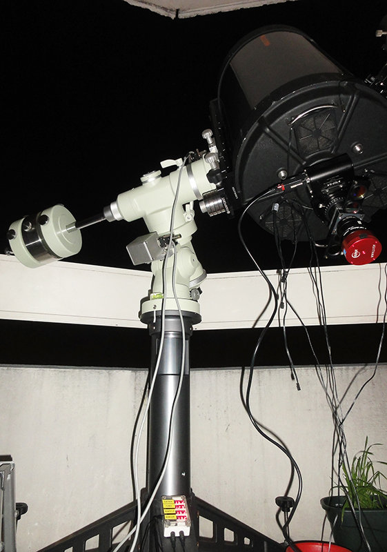

Mon nouveau pied colonne Géoptik, qu'est ce que c'est agréable pour la MES, tout le contraire du trépied et plus d'amorti lorsque le TRAM passe  !
Les détails techniques : C14XLT, caméra Zwo IMX 174MM + filtre rouge, ADC Pierro-Astro MK3, Barlow Barcon. 300 images stackées.

Et bien pour une image quelle image!Le niveau de détail est impressionnant!!Un vrai plaisir à contempler!!Bravo!

Ça c'est du Gassendi qui arrache.
Belle région lunaire à imager, y a de tout à cet endroit : cratères, surface lisse, failles et autres rainures...
Sympa le pied colonne.
Qu'est ce qui change par rapport au trépied classique pour la Mes?

Concernant la différence entre le pied colonne et le trépied c'est le réglage en hauteur, sur la colonne ça se fait avec des vis sur le sol, un vrai plaisir.  Pour le trépied, il fallait que je soulève le C14 (c'est par rien) tout en desserrant les vis de blocage pour faire coulisser les pieds, un calvaire et dangereux pour le tube, un accident est vite arrivé !

Première image 2019 certainement, unique j'espère que non ! Un Gassendi à faire exploser la rétine... On en veut d'autres des comme ça.
Mais avec des conditions si complexes et un matériel si imposant, j'imagine qu'il ne faut pas se rater.
Merci pour cette vue splendide d'une zone pas si facile à mettre en valeur je trouve.

Le résultat est excellent et l'installation impressionnante.
Cela doit vraiment être la galère pour imager surtout en ville et depuis le temps que l'on ne ta pas vu sur le forum, ton image est très résolue.
Peut être pas pour toi mais pour moi, c'est le top.:wub:
