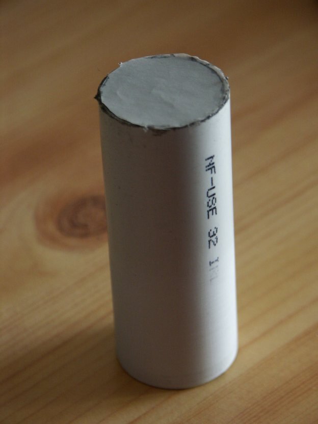

Comment trouver le plan focal d'un instrument ?
En visualisant l'image qui se forme lorsque on est dessus.
Un bout de tube de 32mm PVC un peu poncé pour entré dans le porte oculaire et collé au bout un morceau de papier calque. moins de 10 mn de travail et la théorie s'éclaire.

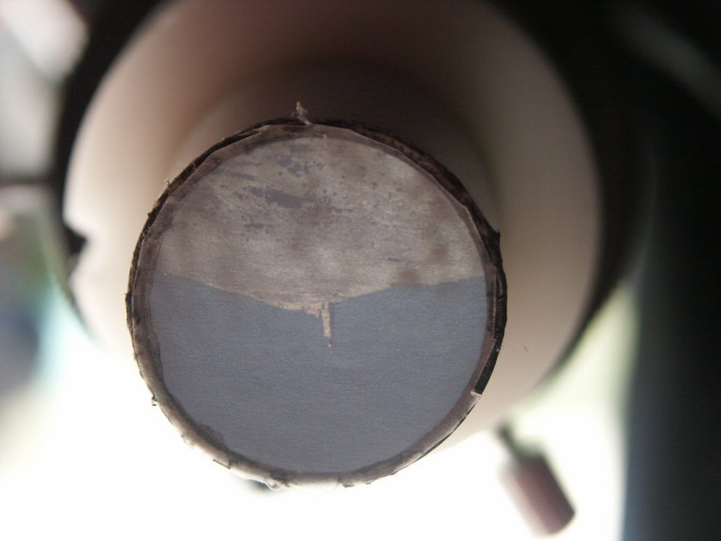

Et l'image obtenue en visant le sommet du mont Ventoux à 23 km
Et le plan focal de l'oculaire il est où ? Exactement aprés cette image à la distance de la focale de votre oculaire marqué dessus.

Oui il y a bien une seule image, je me suis mal exprimer (c'est vrai que dans le post du sujet ayant lancé cette idée la question était "où se forme l'image dans l'oculaire"), une fois que l'image sur le papier calque est nette, chaque oculaire sera toujours à la même distance de ce plan image, si il est constitué d'une seule lentille (comme une loupe) il sera à la distance focale de cette lentille celle qui est inscrite dessus en mm, sur ton dessin c'est je pense l'endroit où tous les rayons lumineux deviennent parallèles. Ce qui peut permettre de rendre parafocaux les oculaires en tournant des bagues cylindriques qu'on enfilera sur la partie entrant dans le porte oculaire. Maintenant une autre question me vient à l'esprit : suivant les personnes et leur problème de vision, ces réglages sont ils toujours bon en sachant qu'on peut modifier la mise au point par la crémaillère.
