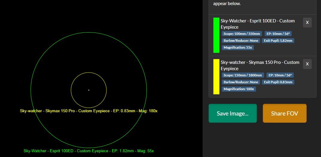

j'hesite maintenant entre toujours cette lunette 100ED et le mak 150 maintenant
au niveau du visuel (car ca reste mon activite principale pour le moment) lequel serait le "mieux" (ou avantage de l'un et l'autre)? sachant que pour la monture je garderai encore le Neq5 dans un premier temps...
avec le même oculaire de 10 mm de focale voila ce que donnerait le champ vu avec chacun des deux :
Si je ne devais faire que du planétaire, ce serait un Maksutov 150 voire 180.
Je pense qu'il faut vraiment évaluer ton envie photo. C'est un autre monde, et un matériel spécifique.
Pour le visuel il faut à mon sens faire un peu de planétaire avec ton télescope. Ça va t'aider à affiner ton besoin.
Jupiter se lève tôt en ce moment, mais ça vaut le coup de faire un essai. Tu y verras de suite beaucoup plus clair.
