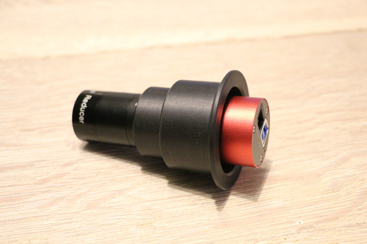

Comme un certain nombre d'entre nous, j'avais été impressionné par les résultats obtenus par Ubuntu avec son setup à base de Dobson XT10. Ayant le même télescope sous la main, j'avais voulu tester la chose moi-même. Problème : le back-focus hénaurme.

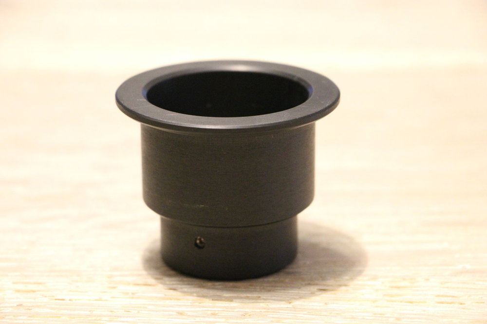

Pour y remédier j'avais contacté AOK, un magasin/atelier d'astronomie des bords du lac des Quatre-Cantons en Suisse, afin de savoir s'il avait une solution, et il m'a proposé de réaliser un adaptateur négatif en aluminium anodisé. Ça a pris du temps à venir car réalisant lui-même les pièces, il attend d'avoir suffisamment de commandes pour faire une session d'alu anodisé, mais 2 mois plus tard j'ai reçu l'objet. Et c'est très bien réalisé, comme vous pourrez le constater sur les photos ci-dessous, il a même mis 2 petites vis pour pouvoir serrer la caméra sans que je le lui précise. Prix : 50 CHF
Je n'ai pas encore pu tester sur le ciel (je devrais pouvoir le faire ce week-end), mais j'arrive à mettre au point sur une montagne au loin en ayant de la marge, cf la photo du PO ci-dessous.
