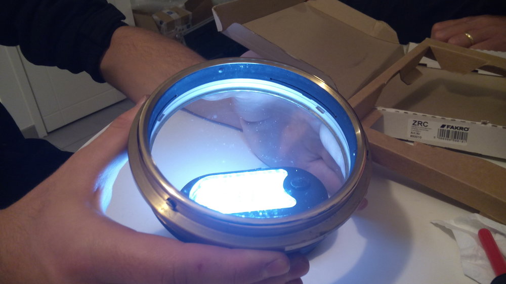

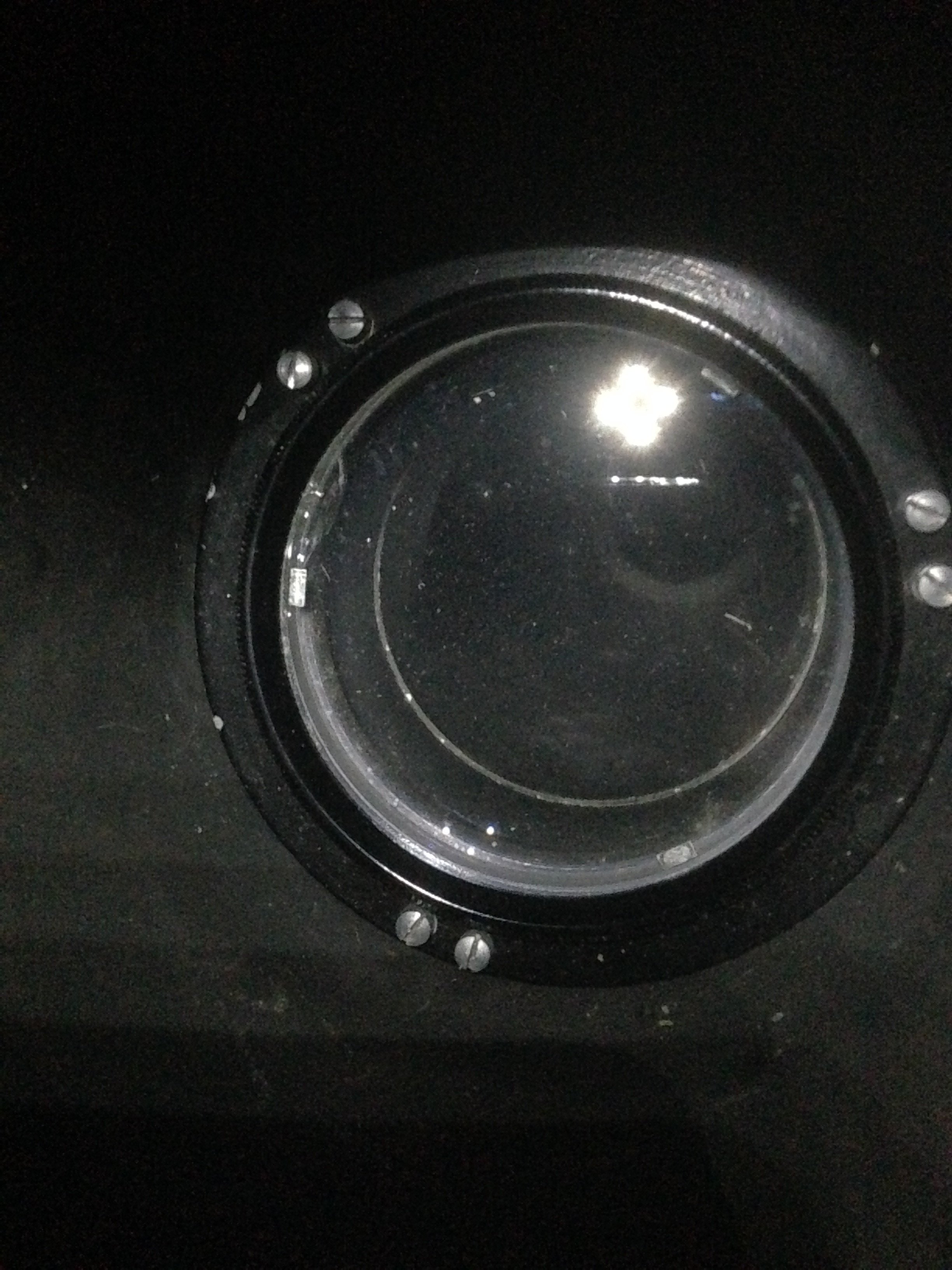

Je suis un amateur d'observations à l'ancienne avec des vieilles lunettes japonaises un peu encombrantes mais tellement chouettes en visuel ! Du coup j'ai fais l'acquisition récemment d'une lunette Royal Astro 76 x 1200. En observant l'objectif de plus près, je me suis aperçu qu'il y avait un petit éclat sur le bord de l'objectif (cf photos). En visuel, les images sont belles mais j'ai de curieuses réflexions (des arcs de cercle) quand un objet un peu lumineux s'approche du champ.
Du coup j'aimerais savoir si vous avez eu des expériences similaires et surtout comment je peux restaurer cette lentille. En particulier, y aurait-il une pâte qui pourrait être utilisée pour "colmater" la brèche de manière à supprimer ces réflexions ? Ou alors diaphragmer ?

Peut être avec du baume du Canada (e produit pour coller les 2 lentilles d'un doublet) mais sans conviction.
Pour éviter les réflexions, je peindrai en noir mat la partie écaillée.
Modifié par Fredjel
Le 20/02/2019 à 20:26, Fredjel a dit :
La meilleure chose à faire sans aucun doute. Noir mat, évidemment. Je lisais récemment dans un livre  quelqu'un qui l'a fait pour une expérience (mise au point d'un spectrohéliographe), et qui disait que la qualité optique de l'instrument était encore respectable.
Ma meilleure prise avec la lumière par en dessous (plus une version détaillée). Est-ce que ça vous éclaire sur la nature du problème ? Et sur sa solution ? Pour la peinture, est-ce qu'il y en a une qui soit "réversible" ? J'imaginais aussi un petit cache en papier noir...
Un cache devra être collé pour éviter de le retrouver au milieu des lentilles.
C'est une écaille provoquée sans doute par un choc. Il n'y a pas grand chose à faire.
Moi, je demonterai délicatement le doublet en prenant soin de garder l'appairage des lentilles. Puis, avec un pinceau, je peindrai la partie ecaillée en noir mat.
Cela ne changera pas les performances de la lunette mais évitera d'avoir des réflexions gênantes.
Modifié par Fredjel
Même avis, pas forcément besoin de démonter, tu peux utiliser de la peinture à tableau avec un pinceau fin, jusque 1/2mm autour de la zone devrait bloquer des réflexions gênantes.
Ce n'est pas dramatique pour la qualité, tu crées une légère obstruction, les reflets seraient plus gênants.
J'ai vu quelques objectifs avec des bulles de 1% du diamètre : quasi rien quand le bord de la zone anormale n'émet pas de reflets. Sinon un point d'encre ou de peinture pour masquer si ça diffuse.
C'est dommage pour l'aspect cosmétique mais avec très peu d'effet.
J'ai le cas sur la périphérie d'un secondaire (cassé sur 3-4mm) il s'était décollé. Pareil, c'est stressant mais au test étoile pas de différence à l'oeil sur la forme des anneaux.
