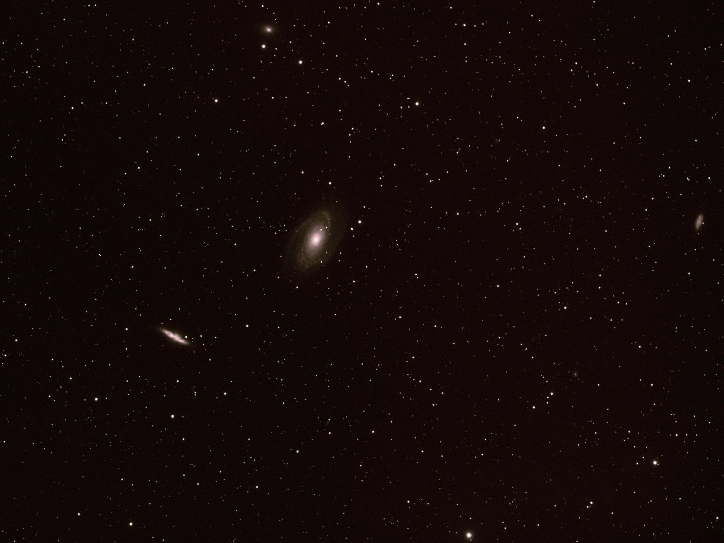

Salut, les astrams, voila 2h15 d'intégration (sans les 50 en en Ha non utilisées) en  R / V / B sur M81 avec la FSQ85EDX, RAF8 ZWO etAsi 1600mm pro.
120secondes unitaires à gain 85 , offset 15, t-20°C, sur SGP (que je découvre) 24 R, 24G, 24B, 30Ha , 20 flats par couche, une centaine de darks communs et 150 offsets.
J'ai galéré comme un âne pour empiler ce machin: échecs répétés avec SIRIL (la gestion des fichiers / dossiers, noms de séquence est un calvaire ou j'ai raté quelque chose...) et je ne pige pas pourquoi mais Pixinsight ne me reconnais plus... ni mon ID ni que dalle...
Empilage des couches FITS,  finalement sous DSS, puis assemblage des couches, sans doute mal équilibrées sur toshop (je ne trouve pas comment avoir les valeurs numériques du fond de ciel avec la pipette...)
Finalisation du Tiff sur AFFINITY.
Bref:
La première vraie sortie du set up complet dans mon jardin urbain. je suis joyeux (et mon premier essai en N&B).
Erreur de débutant, les 45 min de couche Ha sont insuffisants pour penser à en faire une couche L, ou bien j'ai mal paramétré quelque chose sur SGP (insuffisants et pas propres, zones claires cramées, étoiles oblongues...).
C'est donc juste une RVB.
Ca manque de signal et de couleur (en même temps la couche rouge a besoin d'être calmée vu la pollution lumineuse du secteur... rien de nouveau sous le sodium...) mais j'apprécie la finesse qui me change agréablement de mon CANON 1000D pollué par les réverbères.
Image faite avec le réducteur 0.73 (F350), image recadrée à la fin, j'aurais pu cadrer Bode's, le Cigare, Garland et NGC2976 en champ serré à 480 de focale, sauf que pour ce premier essai j'ai merdouillé avec SGP et pas réussi à guider... c'est juste le suivi de la Heq5 avec une assez bonne mise en station.
Peut mieux faire... et c'est bien ça qui me motive !
Image réduite ici en Jpeg à 1480px de large.
Tous les conseils pour faire mieux seront accueillis avec bonheur !
Jean-Marc

Sympas ce trio de galaxies, malgré ton avalanche de galères :)
Le ciel me semble un peu trop noir, ce qui doit bouffer des extensions de M81.

Encore un peu de pratique pour le traitement et ce sera top ;)

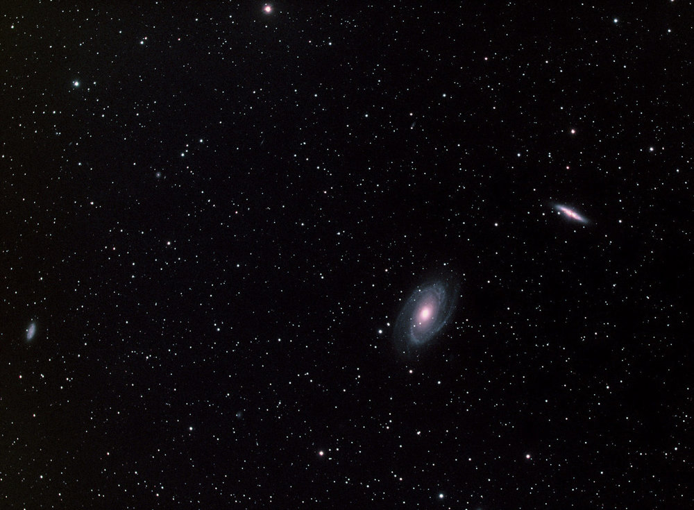

Bon, avec les encouragements de Malik, j'ai repris le traitement de façon plus rigoureuse.
C'est pas parfait : teinte rose bizarre et j'ai pas réussi à vire le gradient.
Mais en effet il restait du potentiel à sortir de ces brutes.
