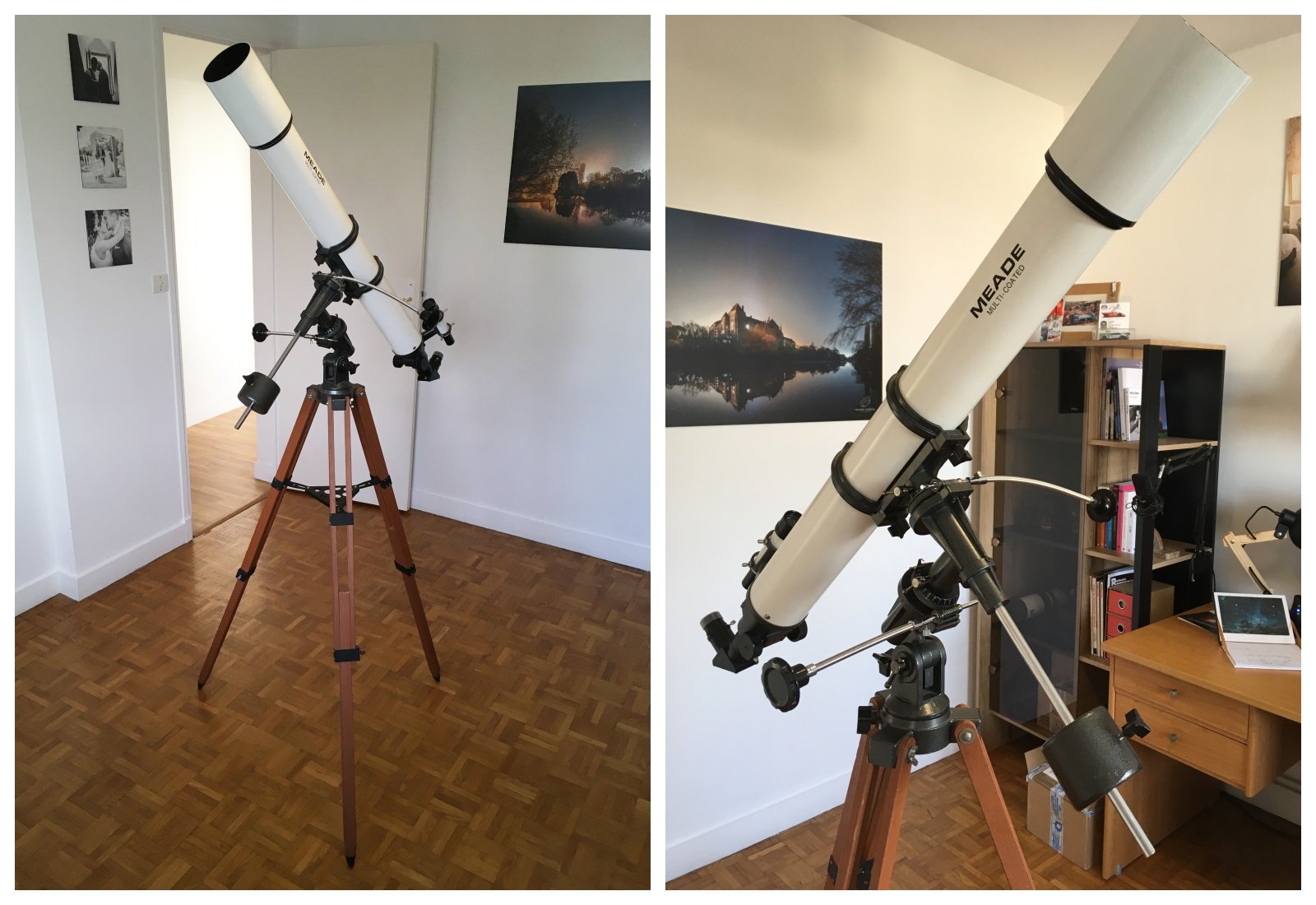

Il y a quelques mois, j'ai sauté sur une affaire assez peu courante. Un jeune vendait la lunette de son grand-père, récemment décédé, car il ne savait pas l'utiliser.
Je suis venu la chercher en lui assurant qu'elle va être bien traitée et qu'elle verra un peu de ciel, ce qui lui a fait énormément plaisir, limite la petite larme aux yeux 😀
La pauvre avait une monture qui avait perdu ses jambes et ses flexibles, et n'était pas vraiment dans un bon état général (assez sale, du jeu dans les serrages...).
J'ai donc trouvé sur une autre annonce de quoi la compléter : pieds en bois, flexibles "chromés", et une entretoise provenant d'une autre lunette de 60mm (un peu petite, les pieds ne sont pas assez écartés).
L'adaptation des pieds a nécessité de raboter un peu les parties en bois.
Après un premier nettoyage, son état est vraiment bon : la monture a presque aucun choc esthétique, la mécanique marche très bien, sauf une crémaillère sur l'axe AD qui est desserré, donc le mouvement est un peu difficile parfois, ça glisse ! Je n'arrive pas à resserrer les vis en question pour le moment cas leur accès est difficile.
Une fois tout ce "travail" terminé, elle a bien meilleur allure 😃 !
Voici donc une Meade 395 90/1000 de 1993, "importée" des USA, car le grand père du jeune y a vécu quelques années et l'a rapatrié avec lui. Tous les documents et manuels (en anglais) sont en ma possession.
C'est une achromatique sur monture allemande simple, avec des flexibles, aucune fioritures.
La lunette en elle-même marche vraiment bien pour une achromatique de cette décennie : peu de chromatisme et de coma, assez piquée, la Lune est très belle avec un bon petit oculaire sympa, idem pour les planètes. C'est un sentiment partagé avec les autres astropotes qui pratiquent le visuel régulièrement avec différents instruments, ils la trouvent vraiment correcte pour son âge et sa gamme.
Le tout pour... 35 euros la lunette + monture et les oculaires d'origine, 50 euros cumulé pour tout le reste.
Elle sort de temps en temps au club de la SAT pour faire du lunaire et planète + ciel profond léger (les objets les plus faciles et lumineux), et sera utilisée pour l'événement "On the Moon Again" de cette année.

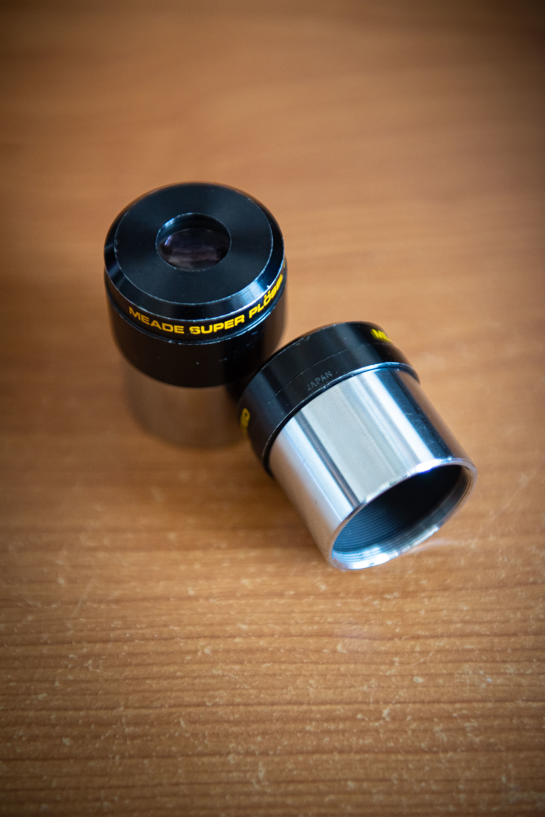

Ayant revendu récemment l'Hyperion 8-24mm MkIII que j'avais pour accompagner la Meade 395, je me suis mis en tête de trouver un ensemble d'oculaire de bonne qualité mais également du même âge que l'instrument (1993).

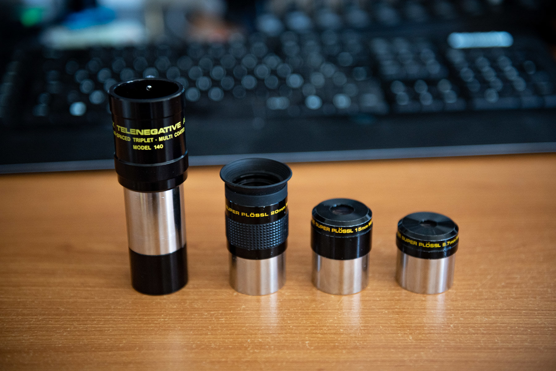

Après pas mal de recherche sur le net et sur Le Bon Coin, voici une petite famille assez sympa et cohérent :
1567554243_oculairesmeade4000japonais-1.thumb.jpg.107f7f466280c7cc1e9f58dcc17cb9a2.jpg
3 Super Plossl série 4000 en 20, 15 et 9,7mm.
Ils font partie des très bons oculaires Made in Japan que Meade avait sorti au début des années 1990. Ils sont à des prix très abordables, mais il faut tomber sur les annonces...
Leur état cosmétique est plutôt moyen, dans leur jus, côté optique, c'est mieux... mais il y a quand même quelques petites rayures. Ca ne me dérange pas en observation en tout cas.
Mention pour les deux plus petits, le 15 et le 9,7mm. Ce sont des "pseudo-Masuyama" fabriqués autour de 1990. Ils sont apparemment réputés et recherchés. Précision pour les connaisseurs : le "JAPAN" est sur le corps de l'oculaire et non pas sur la jupe :)
1957787038_oculairesmeade4000japonais-2.thumb.jpg.1ab03f687affd9921f1854f12e8a784c.jpg
Après plusieurs observations lunaires et planétaires, c'est vraiment concluant et agréable de regarder dedans. Les images sont contrastées et assez lumineuses (même le 9,7mm), les détails sur Jupiter étaient vraiment bons, les 2 bandes équatoriales ainsi que la GTR visible rapidement (peut-être que son opposition aide un peu aussi :D). Sur la Lune, c'est le 15mm qui semble être un bon compagnon avec la lunette. On se balade un peu entre quelques formations majeures, il y a un peu de chromatisme encore sur le bord de la Lune mais rien de bien méchant.
Le champ est serré, on est sur du +/- 52° ... mais c'est piqué !
Pour parfaire l'ensemble, j'ai réussi également à trouver une Barlow Meade 2x type 140, elle aussi appréciée des visuelleux (bons retours sur les forums anglophones).
Il ne reste plus qu'à trouver un 6,4mm de la même époque, mais c'est pas gagné.

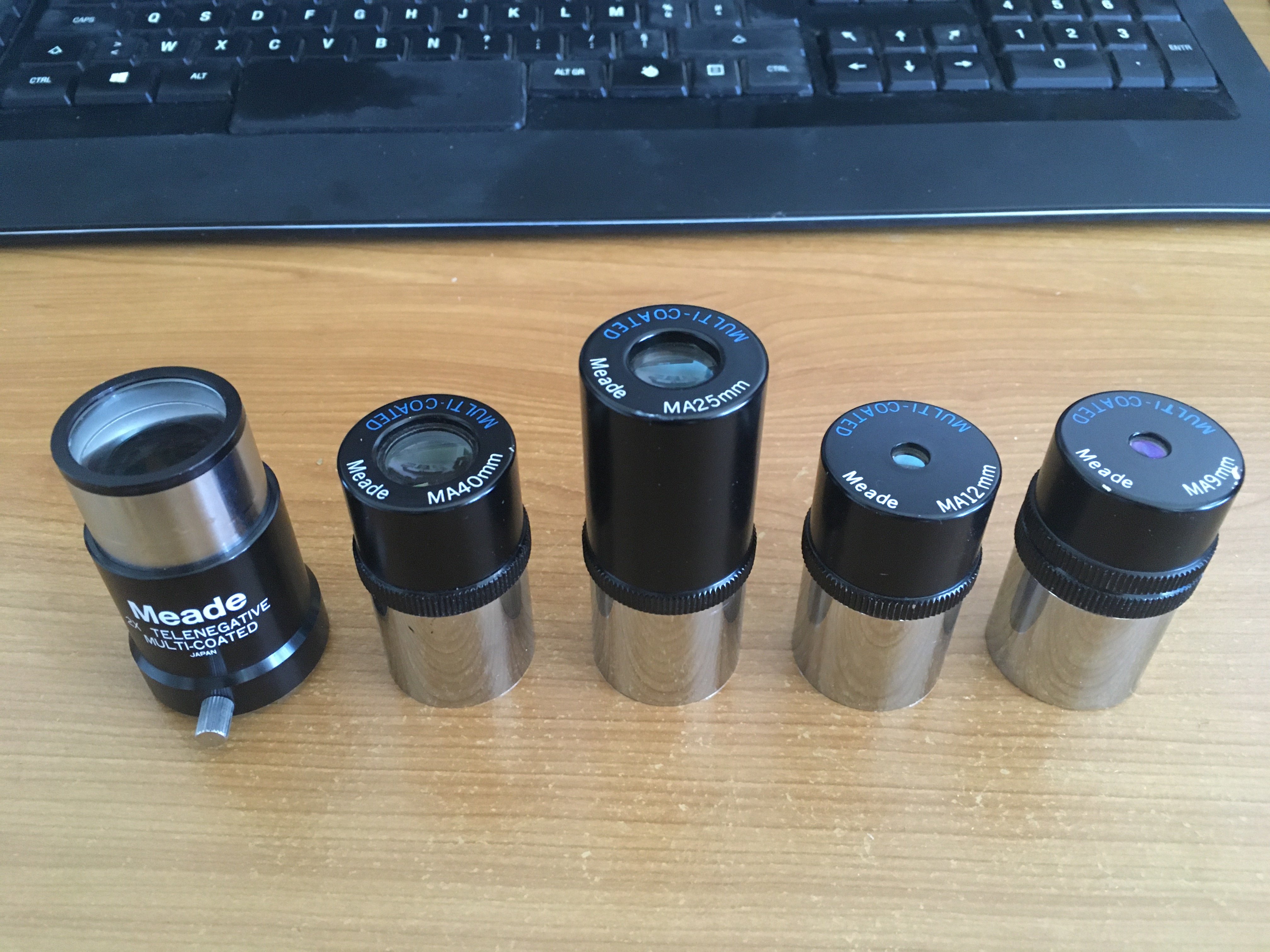

Je ne l'avais également pas mentionné lors de la présentation de la lunette, mais le jeune vendeur m'avait envoyé un ensemble d'oculaire Meade MA (ce sont des Kellner) ainsi que la Barlow 2x associée, certainement d'époque eux aussi.
Le 40 et le 25mm sont vraiment bons, extrêmement lumineux grâce à la formule optique de 3 lentilles seulement, par contre le placement de l'oeil est particulier, il faut choper le coup (dégagement oculaire de plus de 25mm). Avec la Barlow c'est très inconfortable d'ailleurs.
Je n'utilise pas du tout le 12 et le 9mm... enfin si, en bouchon de renvoi coudé. La petite Barlow 2x non plus pour le moment, je privilégie la Type 140. Si jamais il y a des intéressés...

Une collection d'oculaires nettement plus importante que la dotation d'origine.
Il ne reste plus qu'à trouver le 25 mm livré à l'achat ;)
Le 07/07/2020 à 17:37, staffy a dit :
Ah, ce n'est pas ce 25mm présent sur l'image qui était vendu avec d'origine ? Il faudrait que je retrouve la documentation complète que le vendeur m'avait donné pour le voir.
Non, c'est moi qui me suis trompé (je n'ais pas vu ton oculaire 25 MA en 1,25" qui, pourtant, est bien présent sur ta photo).
Si tu a besoin du manuel de ton instrument, tu le trouvera (en anglais) dans le sujet "instruments  anciens, manuels et descriptifs techniques", partie 1) dans la rubrique Meade.

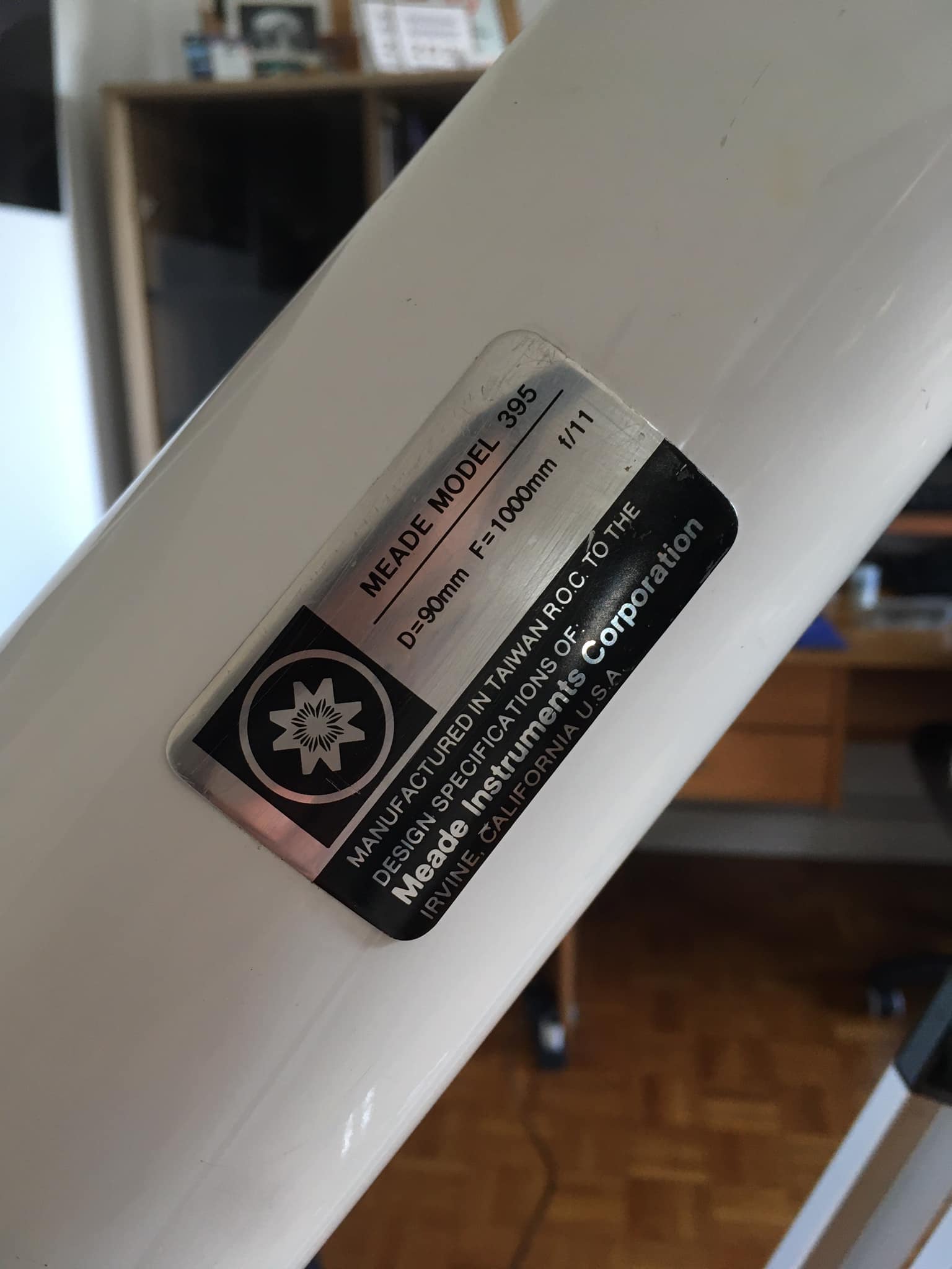

je confirme à nouveau, 1 an après une utilisation plutôt "régulière" (1 à 2 sortie par mois été comme hiver) que la lunette fonctionne vraiment bien pour sa gamme et sa conception optique. Mécaniquement... c'est moins bien, le PO part toujours un peu dans tous les sens, mais sans influencer l'observation.
La mienne devrait être une version Taïwanaise, mais elle n'a plus la "plaque" Meade d'information.

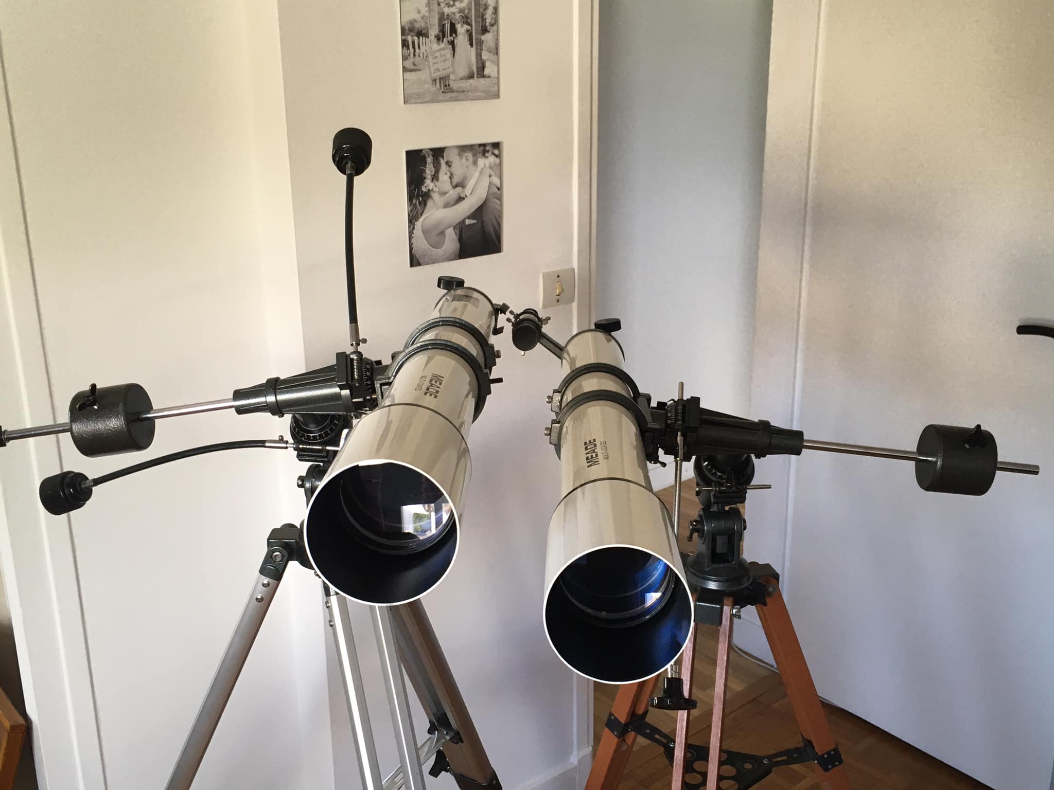

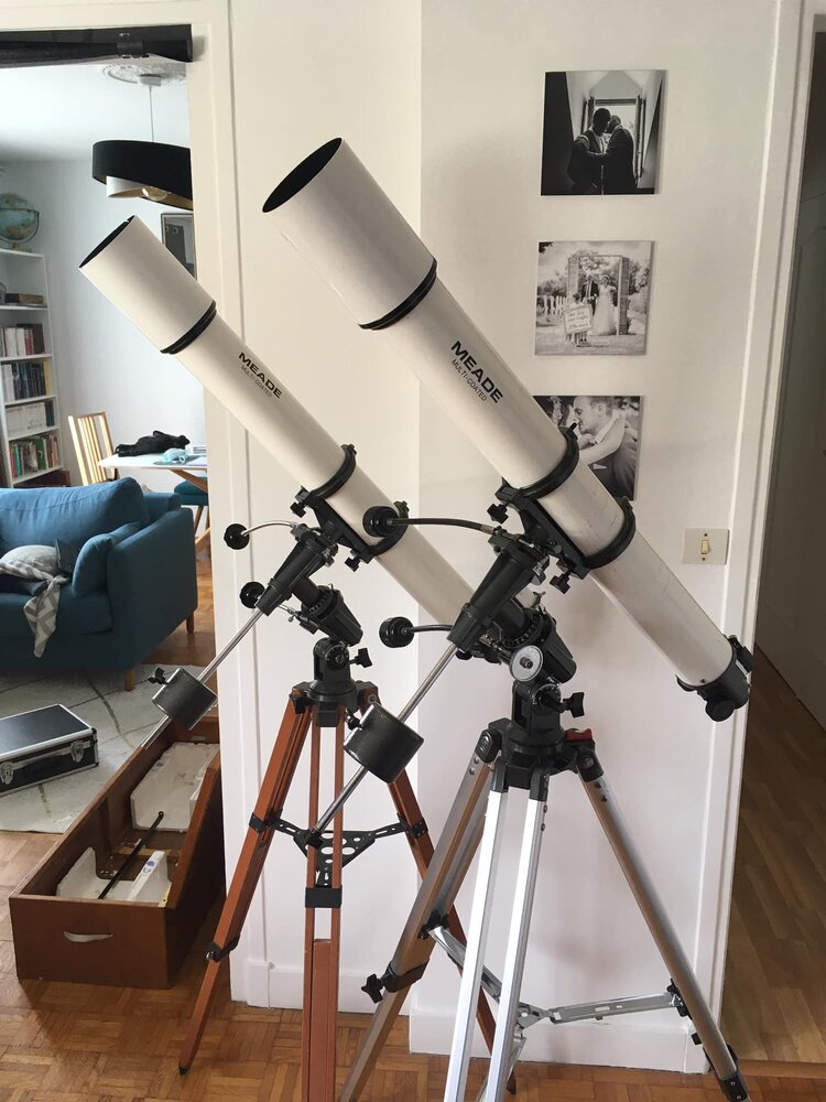

Je viens de récupérer aujourd'hui une deuxième Meade 395 Taïwanaise vendue sur le Bon Coin, en provenance de l'est de la France. Elle est complète et en bon état mécanique et optique (pas encore testée sur le ciel cependant). Esthétiquement le tube est fatigué, il faudra refaire la peinture (c'est un projet pour les 2 lunettes). Petit plus pour la caisse de transport en bois sur-mesure, très sympa. Elle est accompagnée de 2 oculaire Meade MA en 9 et 25mm "smoothside" (des Kellner ?).
Pourquoi en avoir 2 ? Eh bien... je souhaiterai réaliser un binoscope avec 2 Meade 395.
Le projet pourra faire l'objet d'un post sur WA pour présenter la réalisation. Tout reste à faire, notamment la platine de réglage de parallélisme et d'écart pupillaire (je ne veux pas utiliser de prisme ou de montages comme on peut le voir sur internet; peut être un "montage asymétrique" avec les 2 lunettes décalées, à voir. )
En attendant, quelques images des 2 lunettes, c'est pas courant d'en voir 2 ensemble :)
