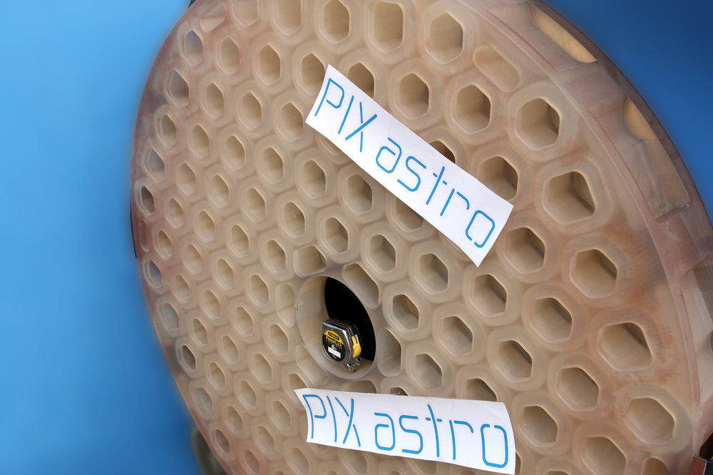

Le 1m de Kris ? impossible à soulever. La masse augmente vite.

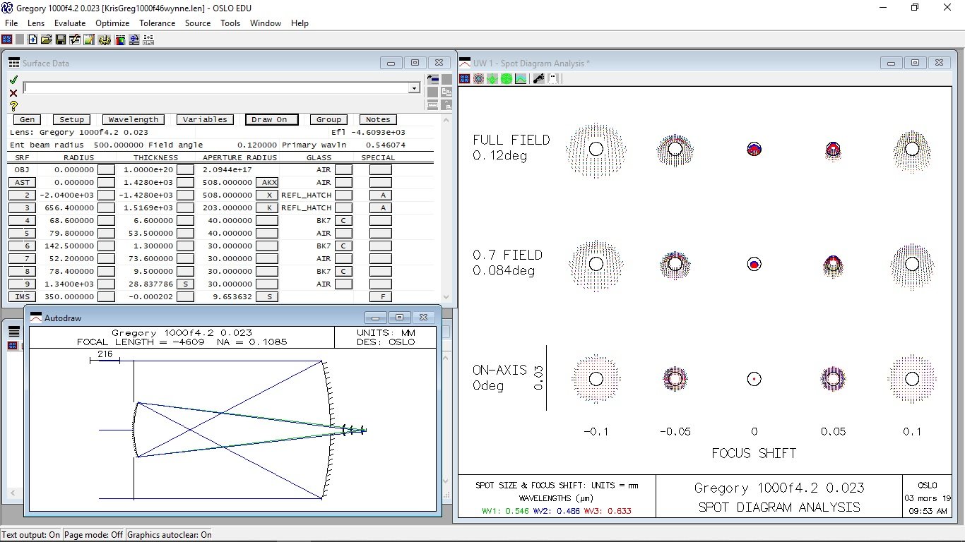

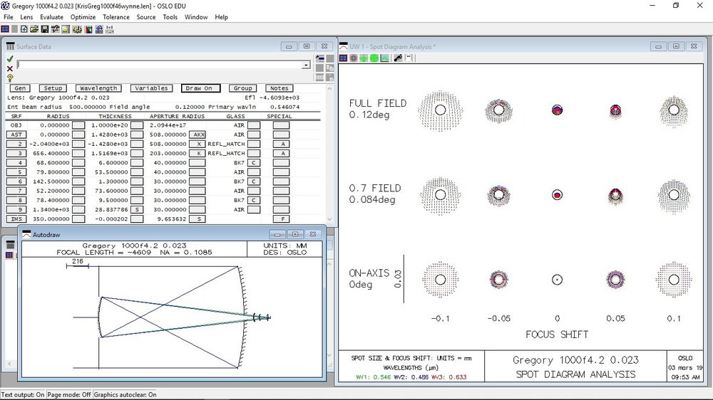

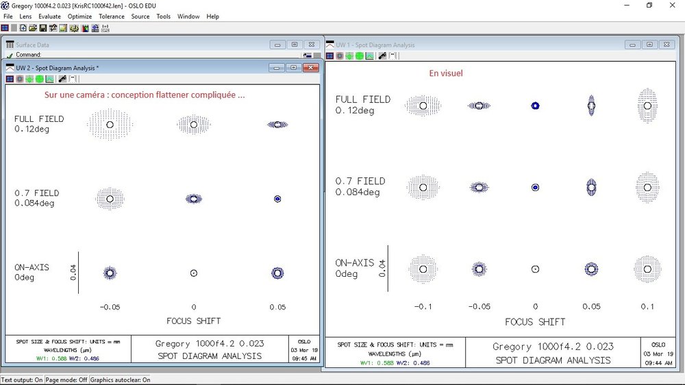

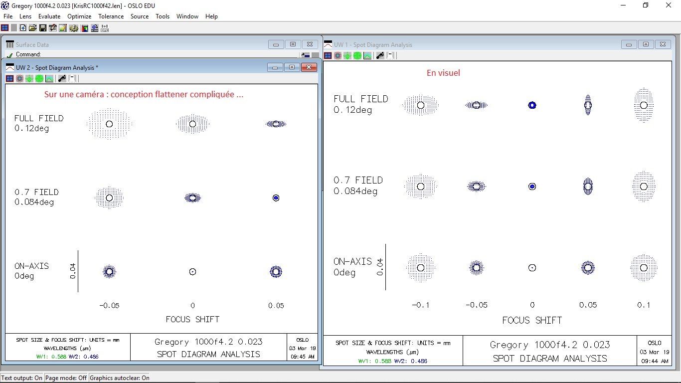

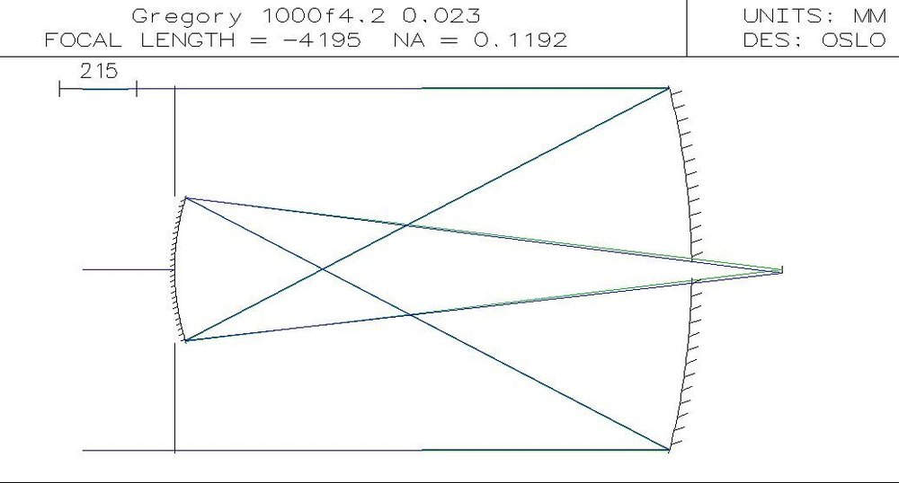

J'ai regardé à corriger ce monstre pour Kris à sa demande, c'est très compliqué quasi impossible avec un f/D natif à 1.02, j'ai créé un simili- Couder (Gregory aplanétique mais "exotique", pas dans la norme de calcul...) à f/4.2 avec un secondaire de 40cm. J'espère qu'ils arriveront à faire quelque chose du monstre.
Il faudrait retoucher la conique du primaire pour ça ... autrement dit quasi impossible, il y a très peu de polisseurs disponibles pour ça et pour contrôler 1m de diamètre ... pas grand monde.
En visuel, on arriverait à avoir un champ de 1/4 de degré corrigé et +380mm de courbure.
Couder.thumb.JPG.cc25f15f40963f389616c864e93036c1.JPG1000-Couder-f4.2.thumb.jpg.6d713b8692600e566b77d5604677ff45.jpg
Il y a des solutions en Gregory standard mais c'est pas terrible sauf avec un Wynne, et toujours pas la correction de courbure... et très peu de backfocus, en visuel ça ce fait mais c'est un peu court avec 29mm de backfocus.
Et pourquoi pas en Cassegrain ? : la conique du secondaire est élevée, compliquée à passer au contrôle  en mode convexe. A moins peut-être de le faire en zerodur (m~4.68) avec la méthode exposée par Charles Rydel. Ca donneraitentre f/4.7-4.8

Je l'ai vu ce miroir, il ne fait que 70kg, et peut-être encore moins aujourd'hui, car il avait prévu de le recouper à 700mm.
