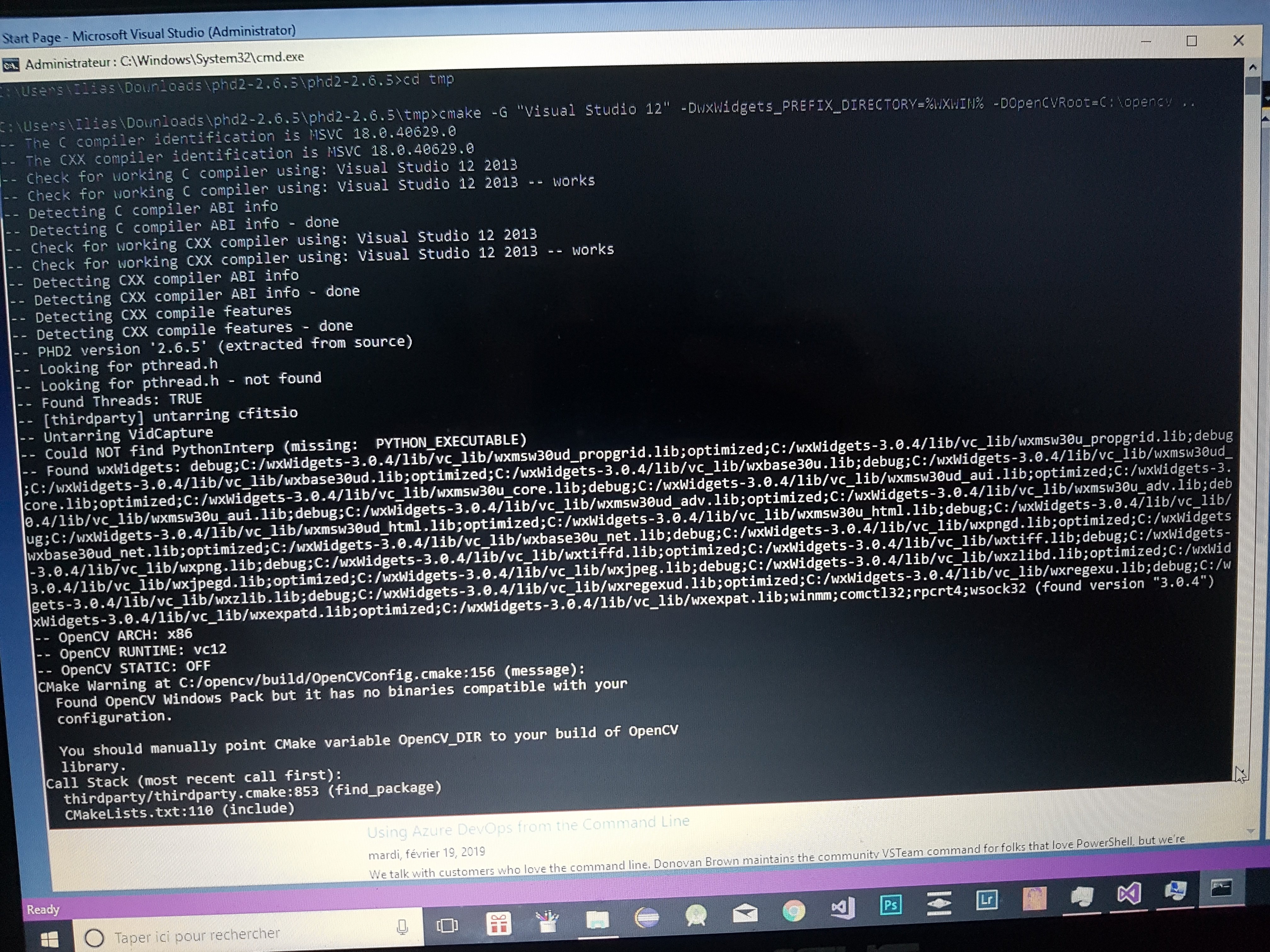

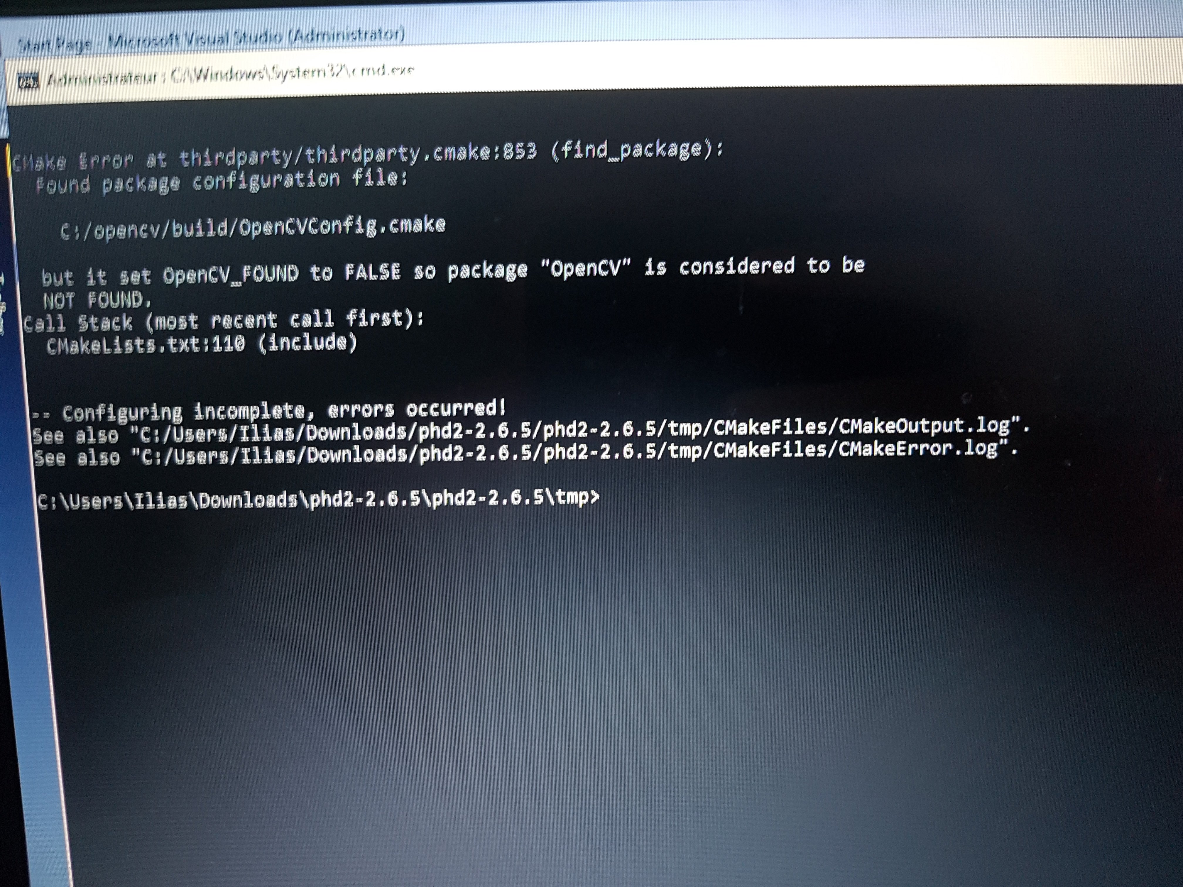

Phd2 étant un logiciel libre, j'ai téléchargé les sources pour bidouiller un peu mais je n'arrive pas à créer le projet à importer dans visual studio.
J'ai suivi à la lettre ce tuto https://github.com/OpenPHDGuiding/phd2/wiki/BuildingPHD2OnWindows, mais j'obtiens à l'étape 7 une erreur :15507705120411472650448084701293.thumb.jpg.6120fb53934d27e3bd8f1906934ea5e9.jpg15507705349681744138197289911474.thumb.jpg.cc292bc98939d874ab505e2fc8143f98.jpg

Bonjour, étant linuxien je ne connais pas trop comment on fait une compil sous windows et encore moins avec visual studio, mais je dirais que le problème vient du fait qu'il te manque la lib "OpenCV".
Soit elle est présente dans ton système et il faut fournir le chemin au programme de compilation, soit il faut d'abord la chercher sur la toile et l'installer.
Yves.
Après l'installation de la lib OpenCV, as-tu pensé à positionner la variable OPENCV_DIR vers le répertoire d'installation ?
(J'ai vu une erreur qui ressemble à cela dans tes captures d'écran)
Il semble aussi que l'interpréteur Python n'ait pas été trouvé (python 2.7 ?) pourtant la doc ne parle pas de prérequis Python ...
(peut-être que Visual Studio 12 l'intègre mais le path ne contient pas python ?)
Modifié par olivierr31
J'ai bien mis la variable
Effectivement, je ne sais pas ce qu'une erreur python vient faire ici
EDIT : c'est bon, ça marche, pour une raison que j'ignore j'avais la version 4.0 de opencv, en passant à la 2.4.1 ça a marché du premier coup
