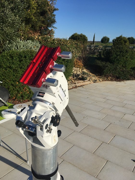

Le 24/03/2019 à 11:11, echosud a dit :
Comme j'aime bien que les post affichent la solution , quand elle est trouvée , j'ai choisi l'option Primaluce lab , pas plus cher que geoptic ni Baader.
Ce qui a prévalu , je pense que les 3 se valent au niveau mécanique , c'est la molette centrale pour équilibrer le tube.
bon ciel,
Bonjour @echosud
J'ai mis des queues d'aronde Losmandy sur mes instruments et les vis d'origine de la queue d'aronde femelle de l'AZEQ6 sont un peu courtes. Il me faut les desserrer quasiment complètement pour libérer la queue d'aronde mâle, parfois je vais trop loin et ça tombe par terre... Le système Primalucelab que tu as mis me plait bien mais est-ce qu'il est pratique vu le diamètre des molettes qui me semble un poil petit ? J'ai tendance à serrer comme un bourricot de peur que le tube glisse voire pire et le matin avec la dilatation c'est difficile à desserrer !
Je vois aussi une colonne alonge sur la photo, colonne qui n'est pas la mer** Skywatcher. C'est une fabrication perso ou je peux la trouver quelque part ?
Merci pour tes infos ;)
@krotdebouk
Pour la rallonge c'est fait main, un tube alu et 2 disques commandés au bon diamètre chez un revendeur ( je ne me souvient plus lequel mais simple a trouver via GG ) .Le disque du bas va a l'intérieur et empêche le ripage, l'autre en haut se pose sur le cylindre les 2 maintenu par des visse sans tète. Une tige filetée de 10 ou 12 mm qui traverse le tout puis se visse dans la tete de la monture , puis une buté pour les visses d'azimut. J'ai mis un peu de téflon et un autre disque fin en haut pour que ça glisse bien au moment de la MES. J'avais pris cette option en voyant ce que proposait SW... Cout : 30-40€
Pour la queue d'aronde , elle est bien , les molettes de serrage ne pose pas de problème et comme il y en a 3 , pas la peine de les serrer comme une brute. Pour l'équilibrage je ne me sers que de celle du milieu , une fois fait je serre les 2 autres. Des fois j'oublie , une seule est suffisante pour maintenir le newton 200/1000. Seul petit reproche , les tiges de guidage, qui assurent le bon encastrement des parties amovibles, peuvent des fois sortir.
c'est vraiment mineur
Au total après 1 1/2 ans d'utilisation j'en suis content , peut être un peu "too much" la version 2 mollettes est surement suffisante pour mon tube.
alain
@echosud
Merci pour ton retour sur la queue d'aronde Primalucelab. C'est la 2 molettes qui m'intéresse, la 3 molettes me semblait effectivement surdimensionnée pour tenir une lunette de 80 et un 200/800 !
Et vu pour la rallonge. Je vais me pencher un peu plus sur cette solution artisanale efficace.

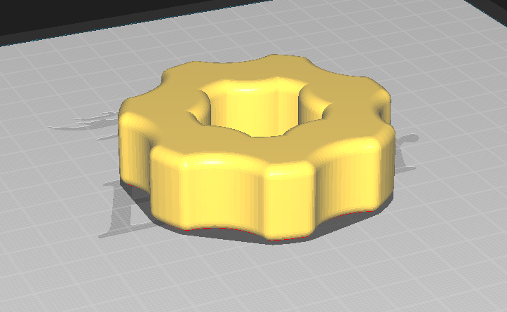

Moi oui. J'en avais une sur AZEQ6 et une sur HEQ5, impeccable pour ces deux montures à un détail près, la molette de serrage. Son diamètre est un peu petit, je trouvais la manip de serrage/desserrage inconfortable mais d'un autre côté ça évite de serrer comme un bourricot.. Comme je suis un peu bourricot et que je n'aime pas voir mes instruments glisser et s'écraser au sol, je m'étais imprimé 3D une "sur-molette" plus confortable.
Les fichiers .stl et Fusion 360 PrimaluceLab_molette.stl  PrimaluceLab_molette.f3d
