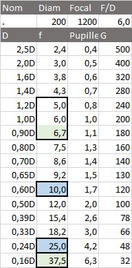

Pour fixer un peu les choses sur le grossissement, voila les valeurs que j'obtiens avec ton scope.
En bleu ce que tu as. En vert ce qui peut être un achat futur.
Si c'était moi je viserai un grand champ (37,5mm à peu près), puis un 6,5mm pour le planétaire.
Aller plus loin (6 ou 5 mm) ça peut se tester, mais je n'en ferais pas une priorité.
Si le budget est limité, ne vas pas trop vite.

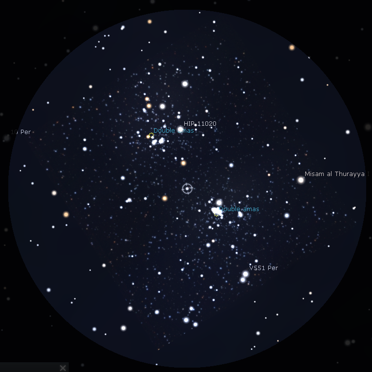

Exemple sur M35 avec un oculaire de 35mm / 70°
Un 40mm / 65 ° serait à peu près équivalent sur l'usage.
Le double amas de Persée rentre en entier.
C'est un tout autre projet qu'une barlow en tout cas :)
Modifié par Foldedol
