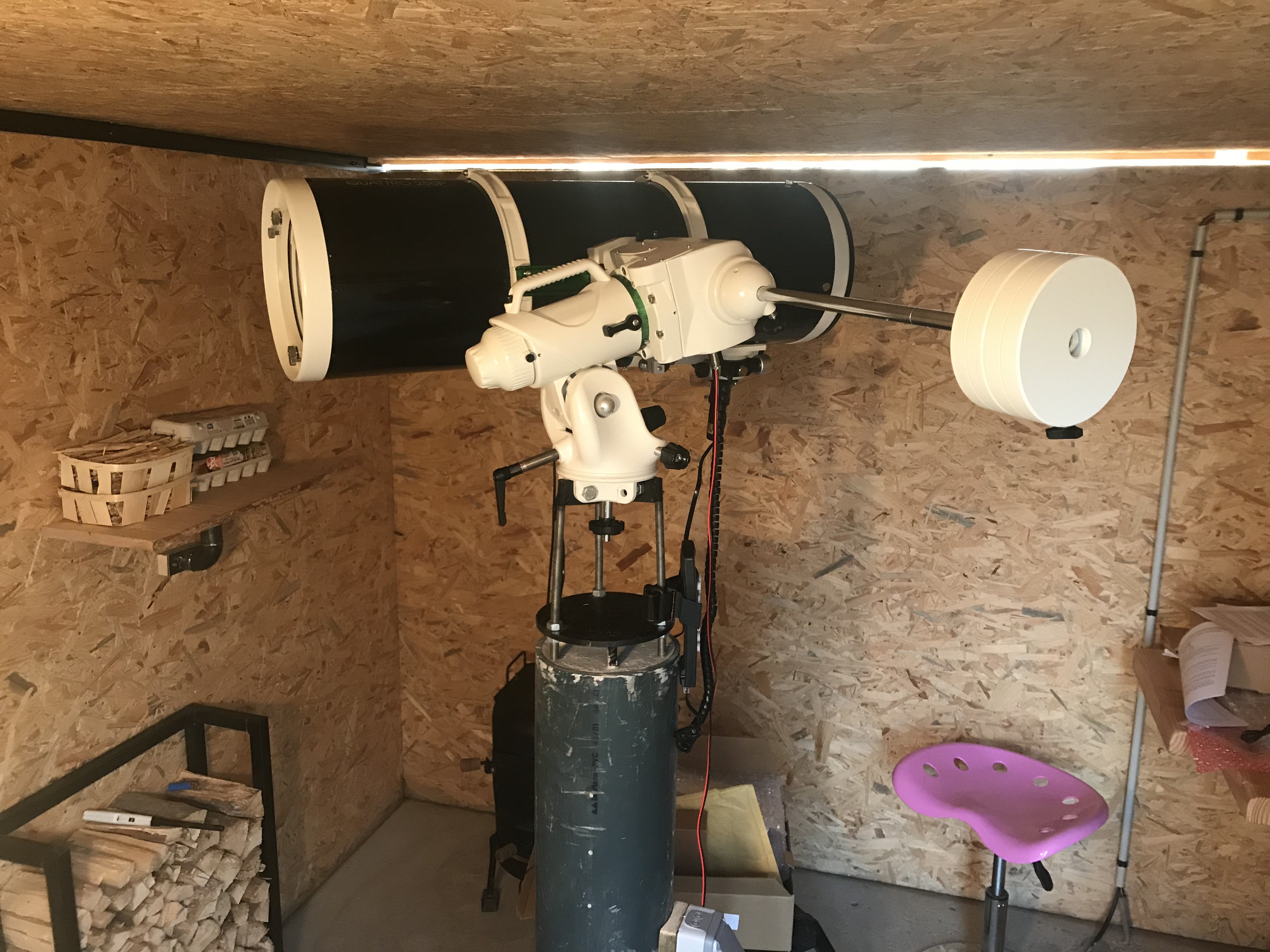

Bonjour/Bonsoir, je construis mon observatoire depuis Août 2018 et il arrive à sa fin, aujourd’hui je viens d’essayer de mettre ma monture et mon télescope dedans (un SkyWatcher 254/1000 avec une EQ-6R PRO) mais j’ai eu un problème (ou plusieurs), d’abord, j’ai essayé de faire l’équilibrage du tout mais même en mettant la rallonge de poids et en mettant les poids jusqu’au bout, le poids n’est pas suffisant (il l’est presque, à peine à rajouter quelques 10aines/100aines de grammes et ce seras équilibré) je ne sais pas si cela est normal, un problème là dedans. Pourtant la charge maximale de la
monture en astro-photo est d’environ 17kg, mon télescope pèse 14kg et en rajoutant le poids de l’APN et du matériel d’autoguidage je pense que je n’arrive pas à plus de 15,5kg voir grand maximum 16kg donc dans tous les cas en dessus de la limite tolérable, une idée ? Est-ce également normal que le télescope continu de pivoter (sur les deux axes) même après avoir forcé sur les visses de maintient de ceux-ci (quand je n’y touche pas ça ne bouge pas mais dès que j’exerce une pression sur un côté, le tout bouge...) ?

Ah oui, là une faut une EQ-6, NEQ-6 ou équivalent !!
Et surtout éviter cet horrible montage avec rallonge de tige de contre-poids !! :b:
Il te faut au moins un 3e contrepoids, deux ça ne suffit pas  !

Mais du coup ce n’est pas vraiment grave d’avoir à mettre un troisième contre-poids ?

Pour donner une idée, mon 300 sur EQ-6 avec 4 contre-poids :

Un 300 sur EQ-6 !? Ah oui quand même, je vais voir cela de ce pas, mais du coup on est d’accord que le fait que le tout bouge même quand les visses sont serrées est
normal ? Il n’y a donc pus qu’à prendre un autre contre poids ?
OK pour la Neq6

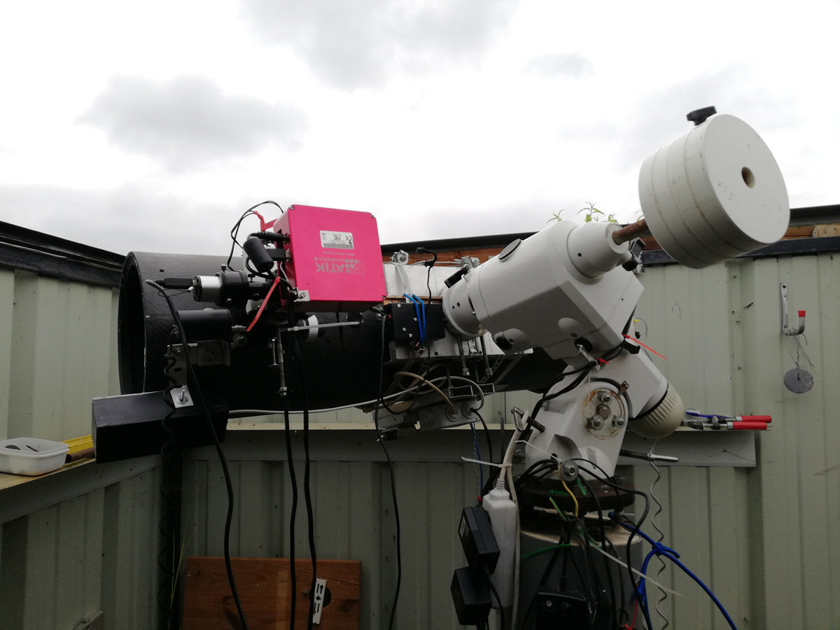

déjà, plus tu éloignes la charge du centre, plus tu auras besoin de contrepoids
si tu tournes le PO vers le bas, tu gagneras beaucoup
si tu pouvais aussi mettre le système de guidage, ça serait encore mieux
l'idéal étant un doubleur optique
pas facile à gérer avec le correcteur de coma indispensable à un f/d 4
il y a 5 minutes, AstroScop a dit :
normal
déjà, cela ne doit jamais être forcé
c'est une vis qui pousse une masselotte en laiton
soit tu l'as déjà matraqué et elle ne fait plus le boulot ou...elle n'y est pas....à vérifier
Jai un système de guidage et un correcteur coma ça tombe très bien !!
C’est assez légé quand même ! Il faut déjà appuyer (mais je suis assez intelligent pour savoir qu’il ne faut pas forcer non plus hein !) je précise quand même que je ne l’ai fait qu’une seule et unique fois ! Et c’est peut être aussi à cause du fait que c’est mal equilibré/ou mal serré !
Modifié par AstroScop
Comme dit par les collègues, mets le 3ème contrepoids, le porte oculaire coté queue d'aronde (pas sur le coté) et équilibre bien.  Ensuite tu verra que les freins fonctionnent parfaitement bien.
Autre conseil : ne mets pas le tube à l'horizontale pour le ranger, mais légèrement pointé vers le haut. Sinon le miroir primaire est en équilibre sur ses butées latérales et il peut se mettre de travers ensuite et tu perds la collimation.

Pour le troisième contre poids, je le commande dès aujourd'hui ! Mais je n'ai pas compris ce que tu voulais dire par " le porte oculaire coté queue d'aronde (pas sur le coté)"...

2 hours ago, gerard33 said:
comme ça
Je viens de tourner mon télescope pour mettre le porte oculaire comme tu me l’avais conseillé, ça fonctionne ! Mais j’hésite à prendre un autre contre poids quand même pour enlever la rallonge, vaut mieux faire quoi ? 😅
il y a 6 minutes, AstroScop a dit :
il y en a qui critiquent les rallonges
cela occasionnerait des flexions...perso je ne vois pas qu'une barre d'acier de cette taille pourrait fléchir avec 10 kg...et quand bien même, cela changerait quoi au centre de gravité?
C’est vrai, le seul avantage que j’y vois personnellement est le fait que cela prenne moins de place, 29cm c’est pas négligeable à 1m60 de haut environ dans 7m2 😁
une barre longue avec moins de contrepoids va mettre plus de temps à s'amortir qu'une barre courte avec plus de contrepoids (le barre longue oscille naturellement à une plus basse fréquence et avec plus d'amplitude. ça va mettre plus de temps à se stabiliser)
Aussi le moment d'inertie (qui dépend du carré de la distance à l'axe) va être plus important avec la barre longuet il y aura aussi plus de retar à la correction et stabilisation qu'avec la barre courte : la monture va plus forcer avec la barre longue
en gros en statique, les 2 solutions sont équivalentes, mais en dynamique la barre courte est mieux à tout point de vue dans notre application.
-> bref on a tout intérêt à avoir une barre plutôt courte, même si il faut ajouter un peu de poids.
