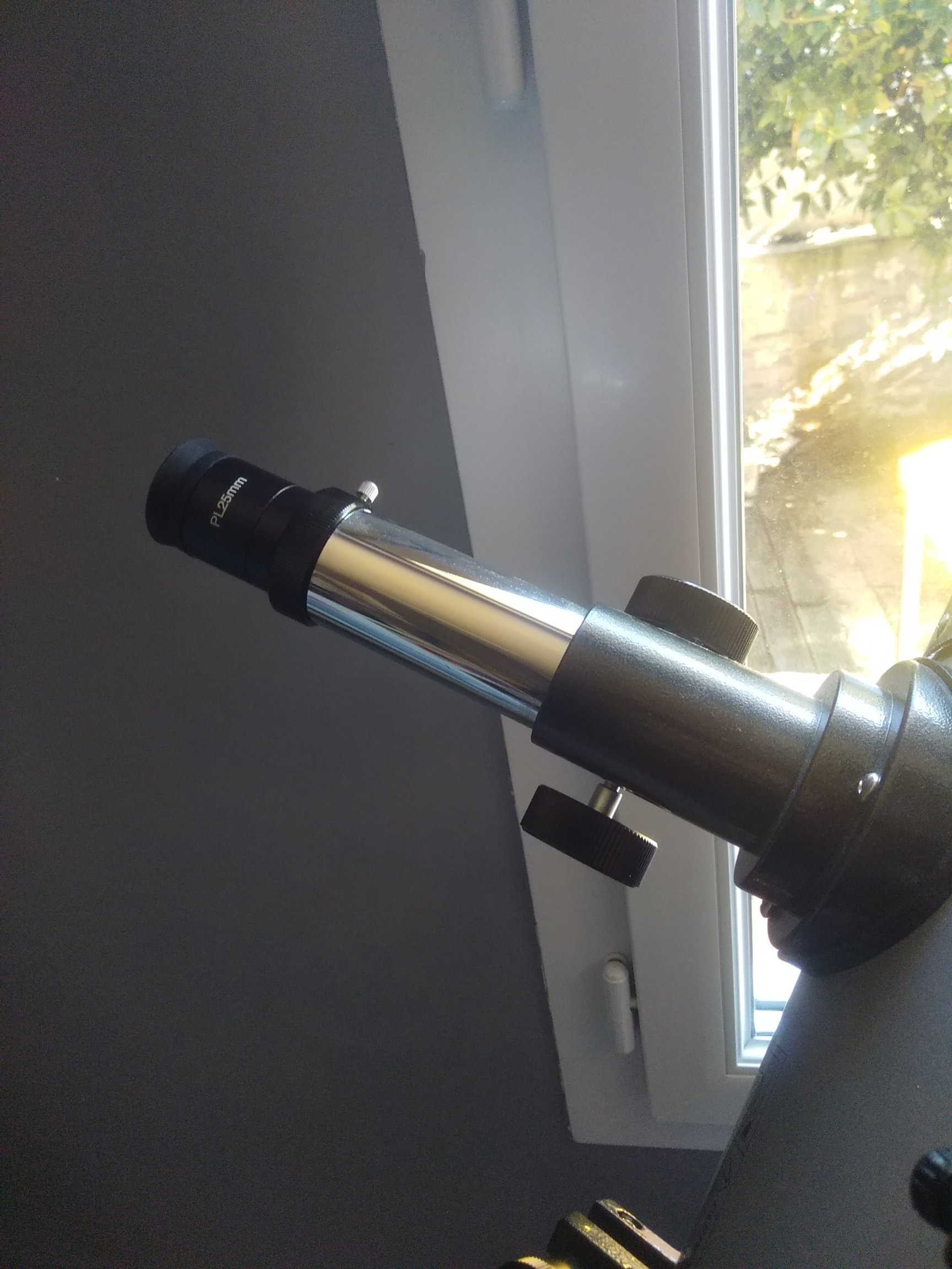

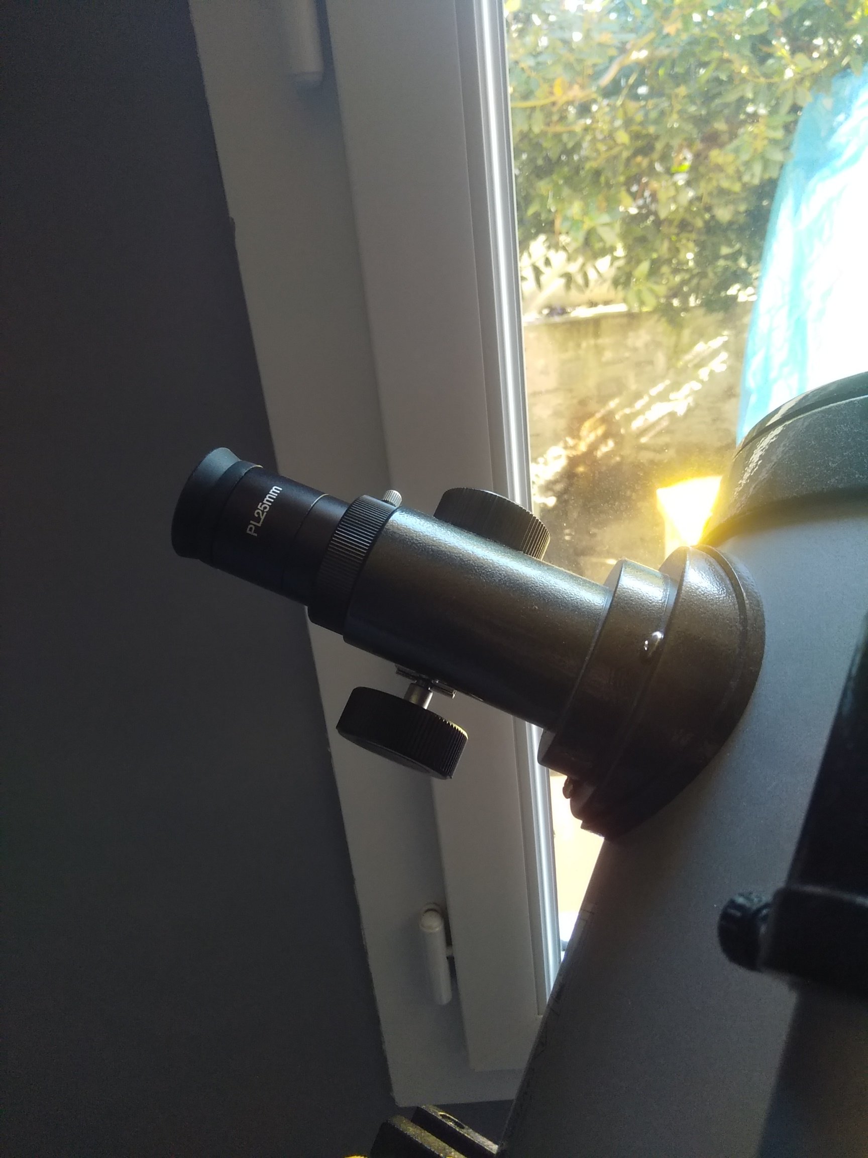

Voici le PO + oculaire ( rentrée):1550924063500849922929.thumb.jpg.5a1324d3e45372b855ce939091560210.jpg

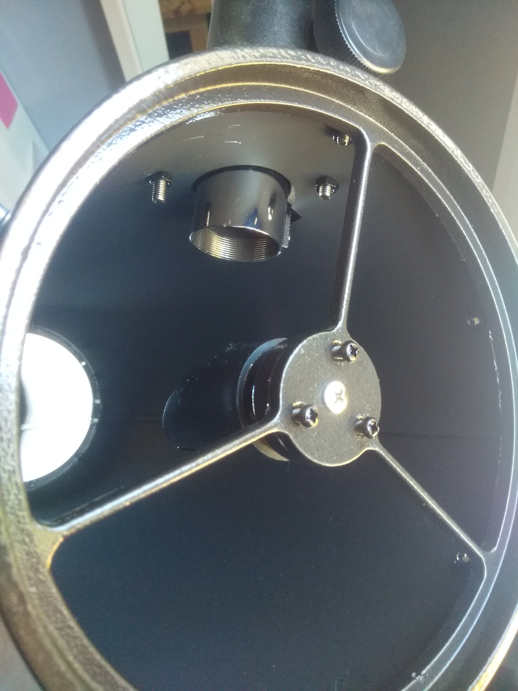

Ainsi que l'intérieur du tube télescopique :
Et pour finir le PO + oculaire ( sortie ) :
il y a 19 minutes, Greenood a dit :
on dirait qu'il manque la rallonge
Pourtant sur la notice il n'y pas mention de "rallonge " .... Mais il est vrai que si c'est le même télescope il doit sûrement me manque cet pièce.Mais est ce que c'est ce qui pourrait poser problème ?
Modifié par Clarksky
il y a 22 minutes, Clarksky a dit :
ce que tu peux faire c'est d’éloigner à main lever ton oculaire pour voir si tu arrives à faire le point
de jour sur un objets lointain (genre clocher)

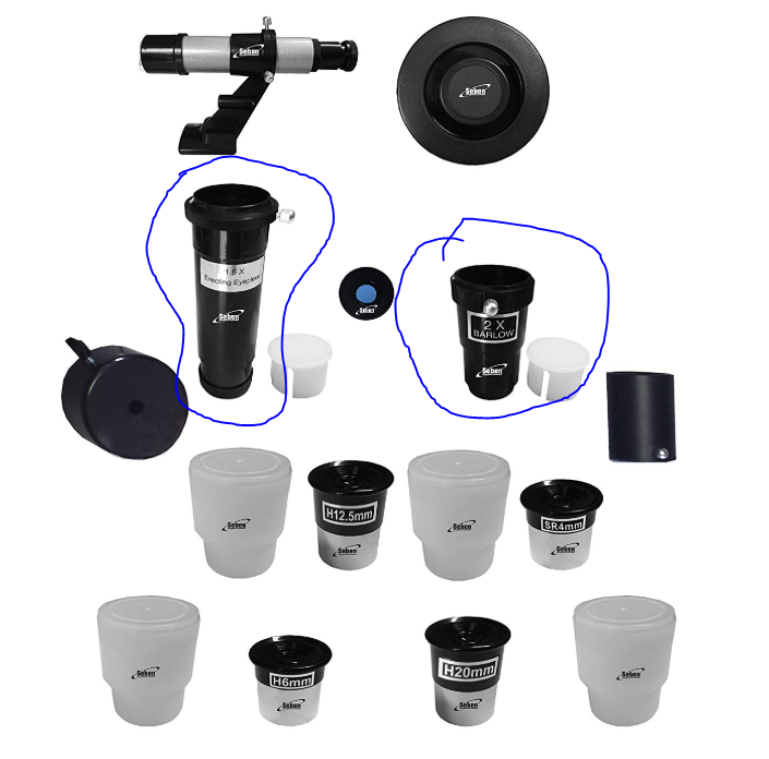

cette rallonge, ça ne serait pas le barlow intégré ?
Pour que cette formule optique fonctionne, il faut un barlow dans le porte oculaire.
Pourrais-tu faire une photo de l'intérieur du porte oculaire ?
y a t'il une sorte d’oculaire (barlow)
ou:
il y a 9 minutes, Greenood a dit :
ou:
En bien ce que tu as entouré c'est ce que j'ai ! Mais pas intégré dans l'PO
