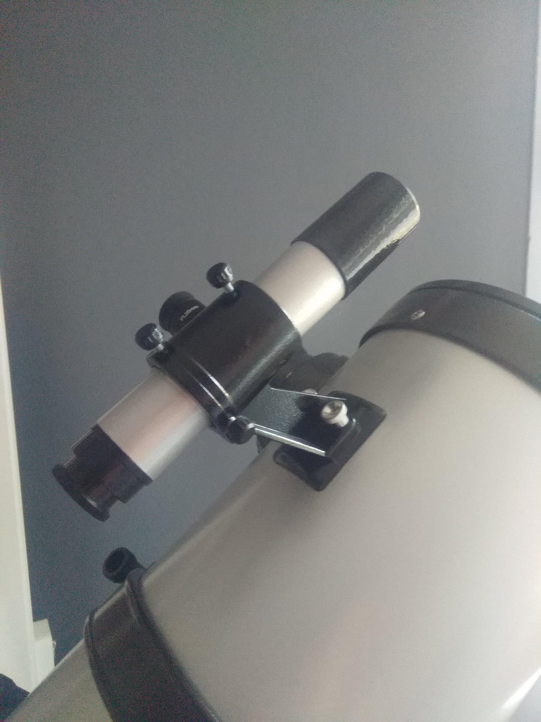

Merci beaucoup d'avoir pris le temps de m'aider je tiens compte de ces informations ! Par la suite c'est effectivement le même télescope que j'ai que sur la photo que Bruno a mis. Il est vrai que je pense que mon chercheur n'ai pas bien alignées ...
J'ai essayé a plusieurs reprises et je n'y arrive pas le chercheur est très difficile a manié ! Si un de vous a une technique je suis preneur ! 😶😉
Tu as bien mis le joint autour du chercheur (une sorte de petit anneau en caoutchouc) ?
Est-ce que le chercheur est stable dans son support ?

Pour il n'y a pas de join mais je ne comprends vraiment pas comment le réglé et que ça ne bouge plus ...🤷
Pour régler, le mieux possible, le chercheur, on peut le faire de jour.
ATTENTION , ne JAMAIS JAMAIS viser le Soleil, JAMAIS !
On identifie une cheminée ou un clocher lointain, idéalement le plus lointain possible.
On le vise avec le télescope muni de l'oculaire donnant un faible grossissement.
On verra à l'envers, c'est pas grave :)
On centre bien ce clocher dans l'oculaire du télescope avec les mouvements de la monture.
Ensuite, on centre ce même clocher dans le chercheur à l'aide des petites vis : c'est là que si le
chercheur est un peu ... branlant...que cela peut être délicat.
Pour parfaire le réglage on peut tenter de grossir un peu plus avec le télescope en plaçant un
oculaire donnant un grossissement un peu plus fort. On recentre bien le clocher lointain et on
regarde si c'est toujours bien au centre du chercheur. On affine le réglage du chercheur si ce n'est
pas le cas.
Ce réglage est à VERIFIER à chaque début de session d'observation et à retoucher, le cas échéant
si on a bousculé le chercheur lors du rangement précédant....

Bonjour, et bien merci infiniment je vais essayer cette technique qui me semble très bien ! Bon ciel de même 😉
