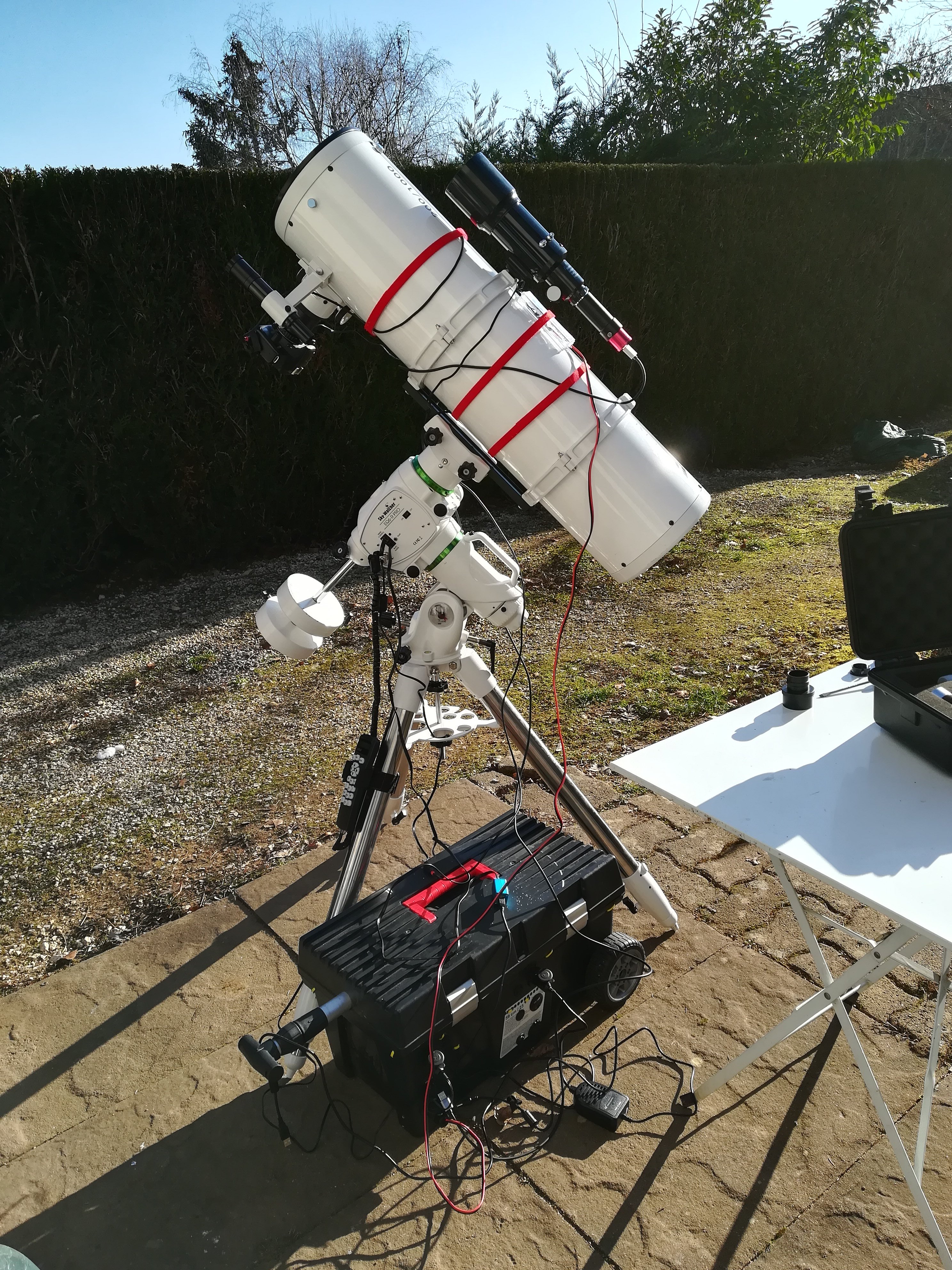

Hier soir était l'occasion de tester ma nouvelle monture, nouveau correcteur de coma, nouvelle lunette guide plastoc (en attendant une 80/400), nouvelle boîte à flat fait maison.
J'étais parti sur le triplet du lion, malheureusement, j'ai été de déconvenue en déconvenue...

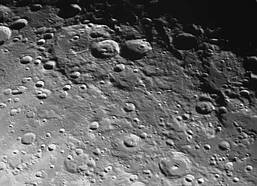

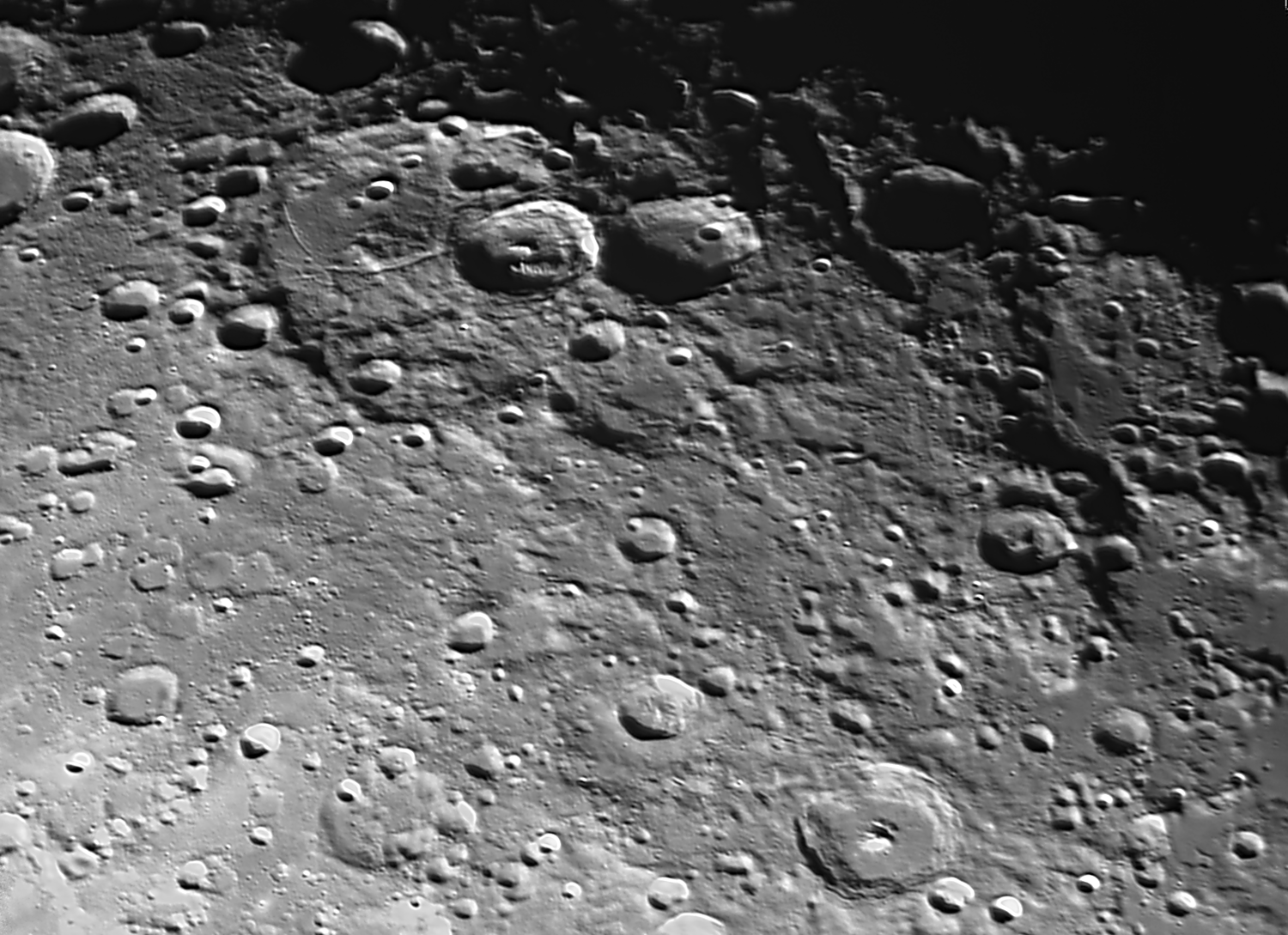

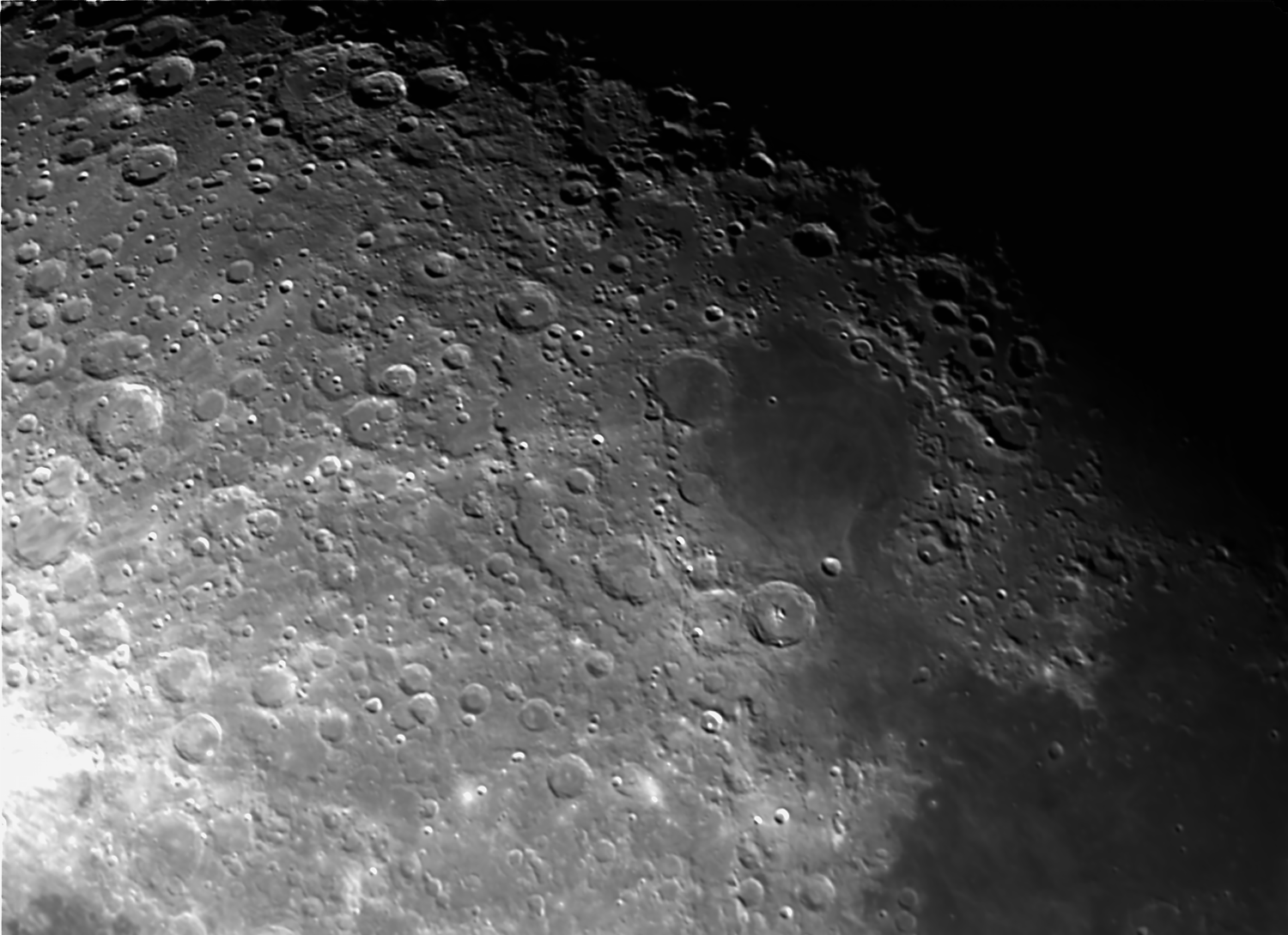

il y a 2 minutes, Justino21m a dit :
Je me suis donc rabattu sur la lune, mais c'est clairement pas mon domaine
Tu as réussi ces 2 plans, génial.
Toutefois, une surexposition est décelable mais rien de grave.
Pareil pour moi, surveille juste les hautes lumières avec l'histogramme et ce sera top.
Les fins détails sont là.
Les conditions devaient être pas mal.
Des infos sur les conditions de prise de vue ?
Tu pourras nous proposer d'autres images lunaires, tu es finalement bien calé 😉
Merci à vous !
Ce doit être la chance du débutant 😁
Les images ont été prises avec une T7C, la deuxième avec une chinoiserie de Barlow x3.
Je suis passé par sharpcap, mais les données "techniques" je ne peux les donner, j'ai vraiment tout fait au pif... 🙄
Il y avait un peu de vent, et j'ai l'impression que ça turbulait un peu, mais n'ayant pas l'habitude de faire du lunaire ou du planétaire, je ne sais pas trop le quantifier.
Je surveillerai l'histogramme la prochaine fois 😁
Justin
Pour t'aider, regarde la 1e image.
Tu veux faire la même zone que l'image 1.
Pour cela, tu te positionnes sur la partie gauche (celle toute blanche) et tu règles l'exposition pour que la courbe de l'histogramme arrive dans les 60-70%, pas plus.
Là tu ne touches plus à l'expo.
(Tu as défini l'expo sur une des zones les plus brillantes de la lune.)
Ensuite tu te déplaces à l'endroit que tu veux imager et tu enchaines les prises de vues.
Si c'est sombre, c'est normal tu es au niveau du Terminateur.
Comme tu n'auras pas de parties cramées à la prise de vue, tu pourras revoir ça au post-traitement ;)
Si entre temps tu passes à la barlow, tu recommences le réglage et c'est parti mon kiki.

Je copie colle la description que j'ai posté sur le fofo de mon association résumant mon début de soirée CP:
Malheureusement, ce fut un vrai calvaire... Ça commence avec le contre poids qui m'échappe des mains et qui, dans sa chute, éclate la table en verre de jardin... :shock:
Ensuite, une fois enfin tout mis en place et réglé sur le triplet du lion, l'ordinateur décide de redémarrer pour m'imposer une mise à jour... :x
Je relance tout jusqu'à ce que 5 minutes plus tard, le clapet du logement batterie de l'APN, fasse des faux contacts, en gros il s'est mis à s'éteindre toute les deux à trois minutes... :twisted:
Résultat des courses, à 2h au moment du passage au méridien je n'ai accumulé que 2 x 300 sec... Ça fait léger:lol:
Je vais le retenter ce soir en espérant avoir plus de chance 🤞
