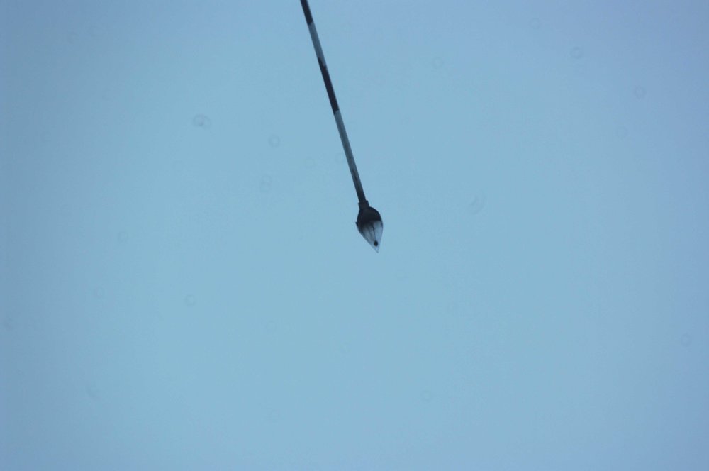

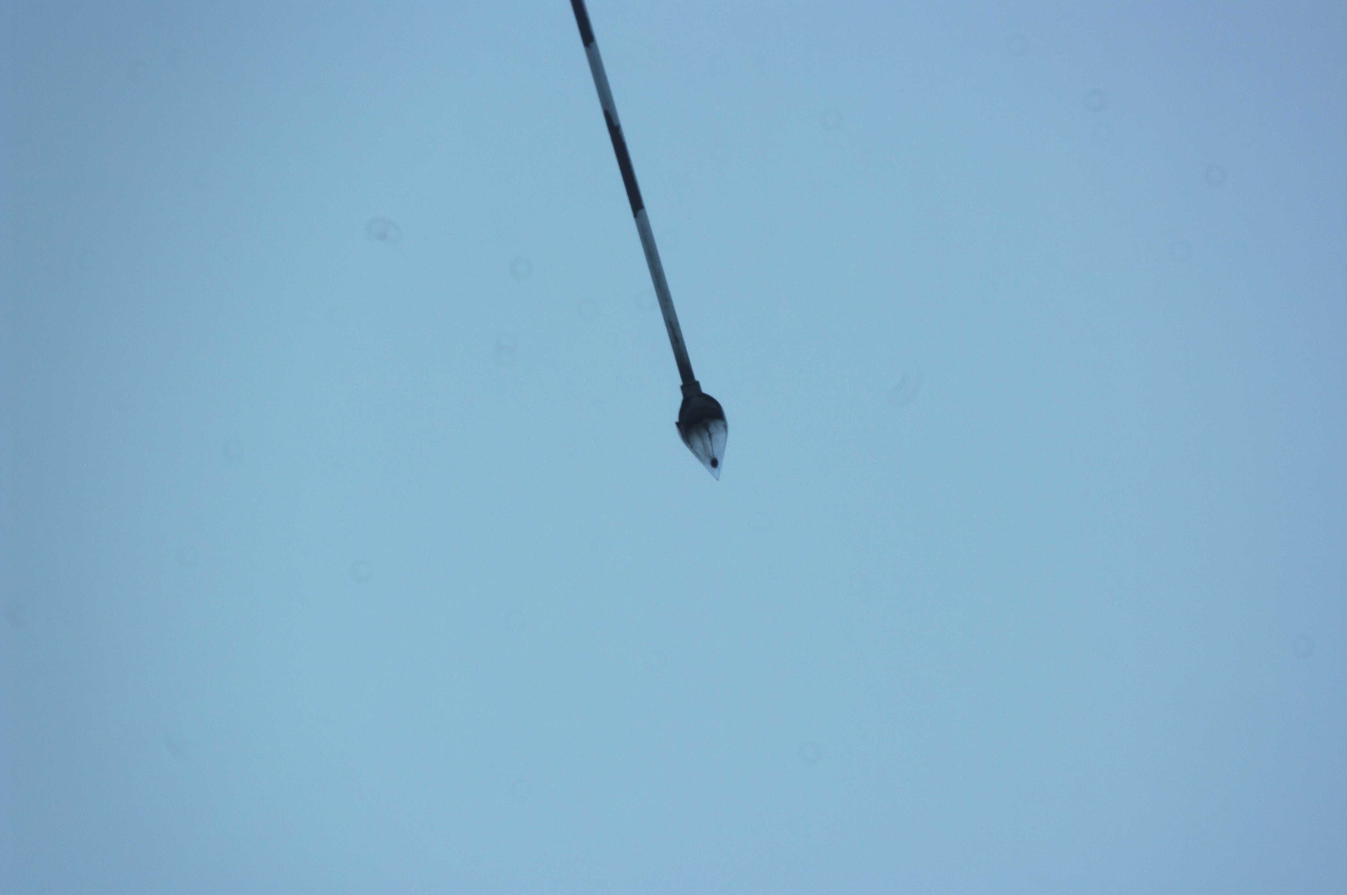

Aussitôt dit aussitôt fait !! un grand merci @norma :banana: qui a fait un travail d'usinage de pro ! le miroir s'insère pile poil dans le support.
Le secondaire récupéré je l'ai mis en place, j'ai fabriqué un œilleton de collimation de fortune et j'ai tenté une première collimation. J'ai positionné le secondaire à l'arrache et tenté une collimation du secondaire, sachant que la marque du centre du miroir primaire que j'ai faite est très faiblement visible.
résultat : 2 premières photos avec un vieux pentax ; peut mieux faire, mais c'est encourageant !
ci-après les 2 photos :IMGP1535a.thumb.jpg.8010c67eef47a1d413b79ad49d2fc300.jpgIMGP1538a.thumb.jpg.fac710b5e94b9972f2436ad8eb19504c.jpg
la photo d'antenne se trouve à 250 m et les immeubles à 780 m.
Une question : le quelle grosseur doit être la marque sur le primaire et de quelle couleur ? je dispose de pastille rouge de 8 mm de diamètre, cela convient-il pour un miroir de 102 mm ?
J'ai essayé de poursuivre la collimation avec une étoile artificielle. Les défocalisations sont asymétriques. Dans un sens la focalisation à l'air correcte mais pas dans l'autre sens ... quelle interprétation ? si des experts es-collimation passent par là, je suis preneur d'un conseil.
Après une nouvelle collimation j'ai l'impression que la grosse faiblesse se situe au niveau du porte oculaire qui manque de rigidité d'autant plus qu'il est nécessaire d'allonger le tirage pour procéder à la collimation ...
