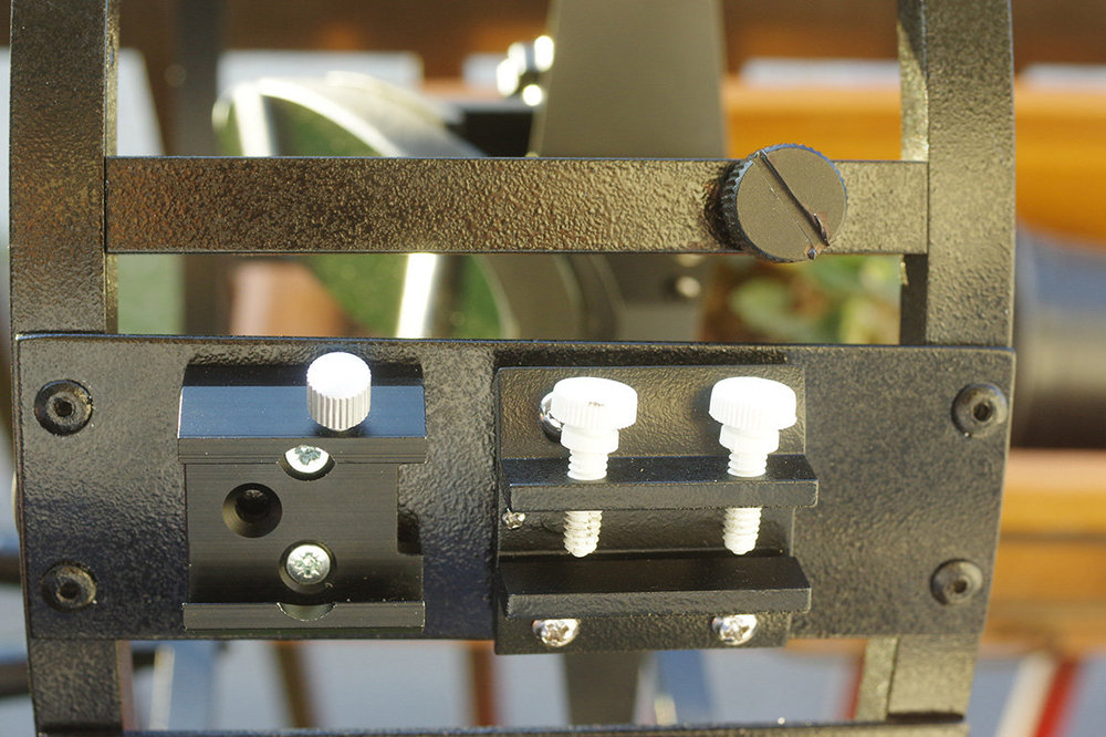

Je dispose d'un Dobson Explore Scientific, et comme vous le savez peut-être, le format de support du viseur n'est pas au standard Vixen. J'ai résolu ça en faisant 2 trous dans la plaque sur lequel repose le support d’origine, et acheté une embase et un support (triple) au format Vixen, et en voiture Simone.

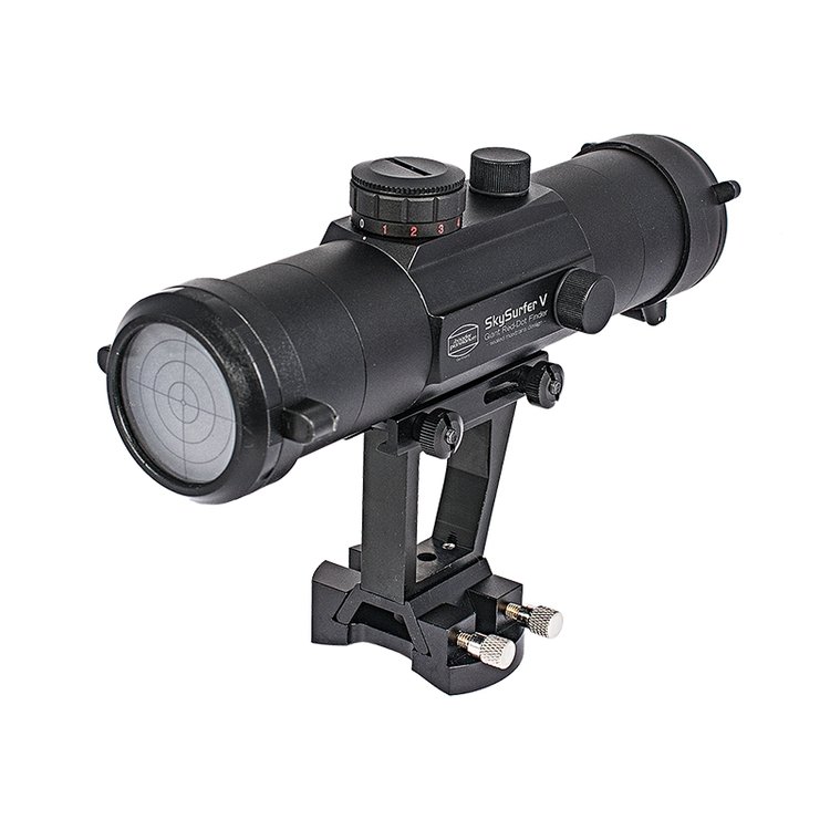

J'ai installé un viseur Baader Planetarium Sky Surfer V tout neuf, et j'ai entrepris de régler ma visée (de jour).

Sur le télescope, j'ai un support Omegon, qui ne permet pas vraiment de le bouger en fonction des emplacements des vis : les trous sont coniques.
La seule manip possible semble être d'insérer une feuille de papier. Ou alors de refaire carrément d'autres trous, mais à faire faire par un pro...

Le plus surprenant, c'est que si mon support semble visuellement aligné, celui d'origine (avec les vis en plastique blanc) ne le semble pas du tout !
Les deux vis sous le pied de ton viseur te permettent certainement un peu de jeu sur l'embase sans que tu n'ais besoin de toucher le reste.
Invité Oodini
il y a 3 minutes, ChaCam a dit :
Je ne crois pas.
Je t'invite à aller voir la fiche produit d'Omegon. Il y a plusieurs photos.

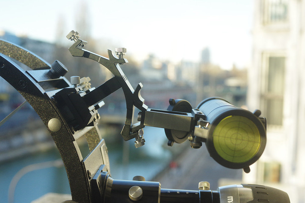

Bon, avec une cale en papier, ça fait à peu près l'affaire (j'ai un problème sur l'autre axe, mais moins important).
Mais l'écart angulaire me semble énorme (voir photo). Plus important que l'erreur que j'aurais pu faire dans mes perçages de trou.
Il faudrait vraiment que j'essaye ce viseur sur un autre télescope.
Invité Oodini
Ah oui, effectivement. Je n'avais pas pensé à ça.
Ce sont deux vis hexagonales creuses. Mais vu comment elles sont placées, je ne pense pas qu'elles ont vocation à être réglées.
Et si c'est le cas, ça doit être bine pénible (démonter à chaque fois le viseur puis le réinstaller, et cela plusieurs fois...).
Je vais donc tenter de l'installer sur le télescope d'un tiers, et voir si le problème est toujours là.

Bon, j'ai résolu le problème en élargissant un des trous pour pouvoir faire pivoter le support autour d'une de ces vis, et ainsi avoir un jeu angulaire avant serrage définitif.
Et ce n'est qu'avec un gros écart angulaire, similaire au support d'origine, que j'ai pu obtenir quelque chose de valable.
Au départ, je pensais que cela ne fonctionnerait qu'avec le viseur (ce qui l'aurait désigné comme coupable), mais cela fonctionne également avec le chercheur.
Tout cela est bien étrange...
