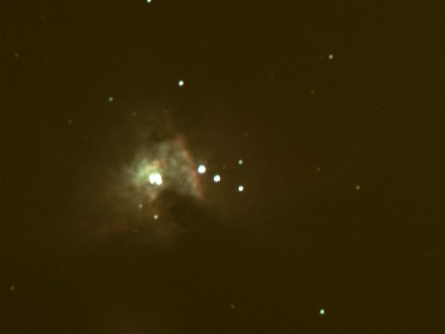

Alors juste avant de me coucher, je me dis que je peux essayer de travailler l'image moche que j'ai posté avant hier.
Traitement fait en moins de cinq minutes, via Snapseed sur mobile, juste histoire de voir si je pouvais sortir quelque chose :
Rentré trop tard pour refaire un essai ce soir, mais avec vos conseils, le ciel prévu demain, ça devrait être positif.

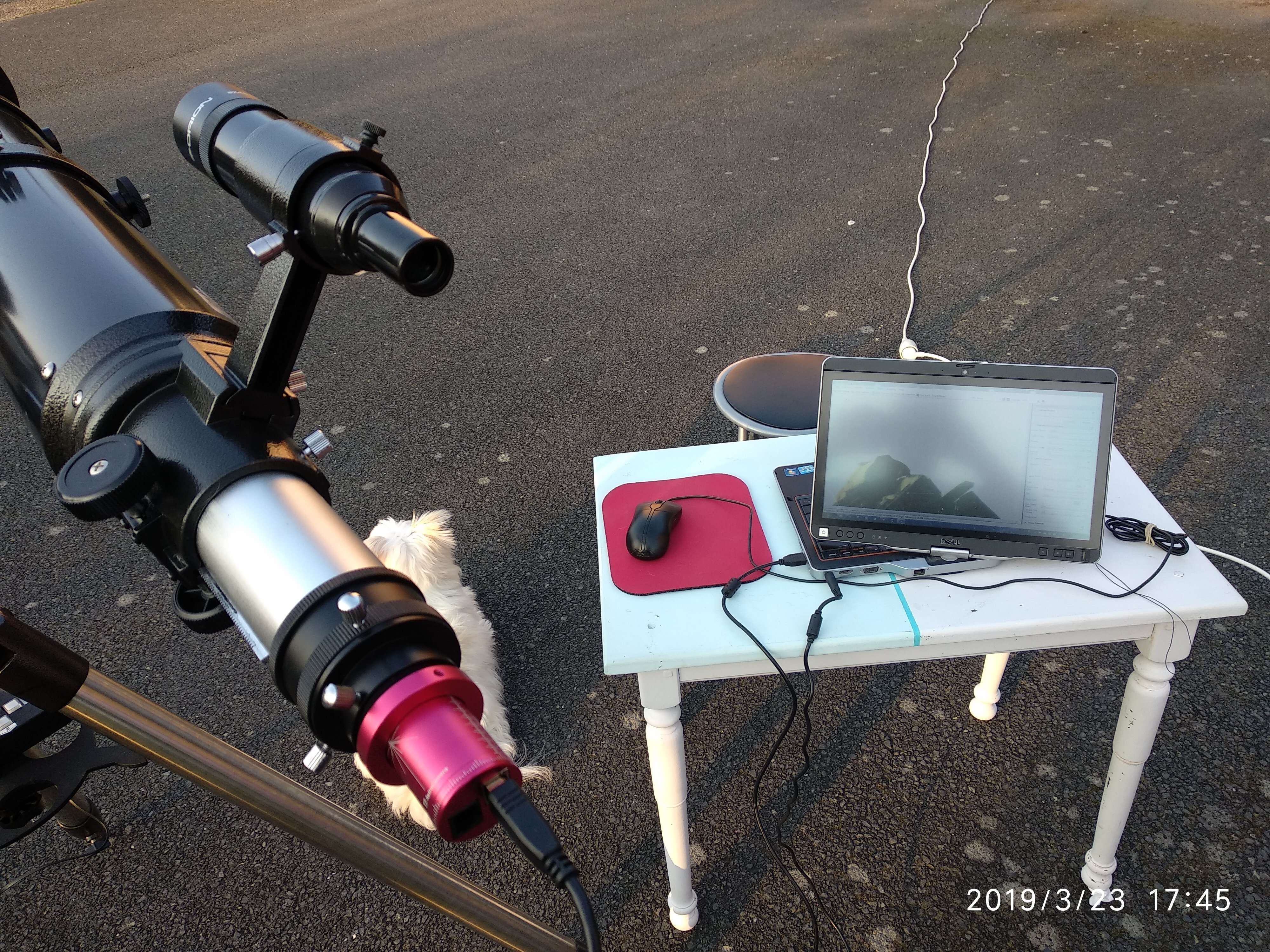

Suite à mes soucis de MAP la dernière fois, j'ai refais plusieurs essais en fin d'après midi pour en venir a mettre la T7 directement dans l'axe optique donc après avoir enlevé le renvoi coudé.
Le réducteur de focale est en place, plus qu'à attendre la nuit.

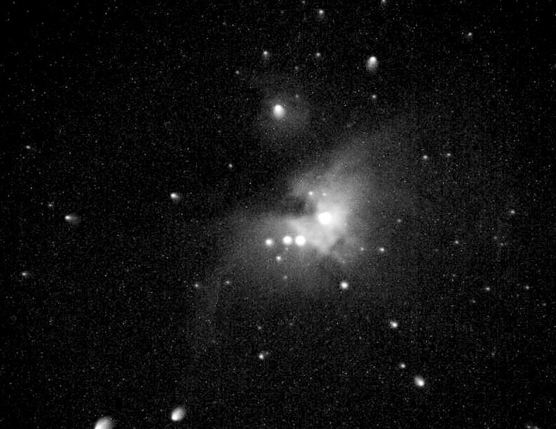

par ailleurs quand je fais un snapshot l'image est en noir et blanc et pas en couleur comme sur la copie écran faite avec un autre logiciel

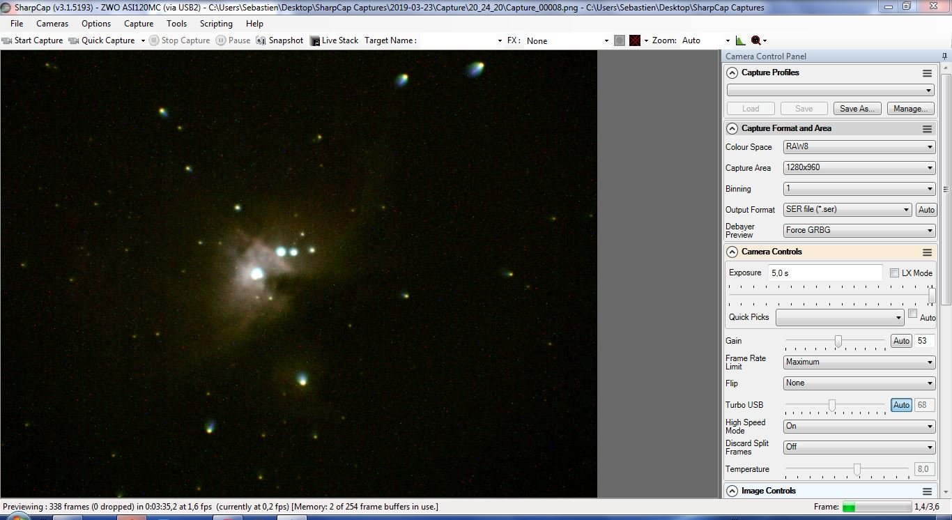

J'ai commencé avec Sharcap 3.1
- impossible d'avoir un alignement, j'avais sans arrêt un message d'étoiles insuffisantes alors qu'il y en avait plusieurs dans le champ
- en mode observation directe, avec des temps de pose assez long, j'ai pu avoir quelques belles images (voir ci-dessus), mais
- le "snapshot" me sort des images en noir et blanc qui n'ont rien à voir avec ce qui s'affichait sur l'écran

Je suis donc passé sous Sharcap 2.9
- là j'ai réussi à faire un alignement, j'ai pris quelques captures écran pour retrouver les réglage,s mais j'ai fait au pif complet
- par contre l'histogramme est mal fichu par rapport à la 3.1, juste deux réglages, je n'ai pas réussi à trouver le bon compromis
- le livestack ben que dalle ; dès que la première image s'est affiche, je voyais bien un empilement d'images dans le compteur mais l'image restait toujorus là même :(
je suis repassé donc sous Sharpcap 3.1
- là j'ai fini par réussir à avoir un alignement, mais pas mal de frames sautaient néanmoins
- et idem, j'ai eu de plus jolies images en pose unitaire de 5 à 8 secondes qu'avec le livestack..

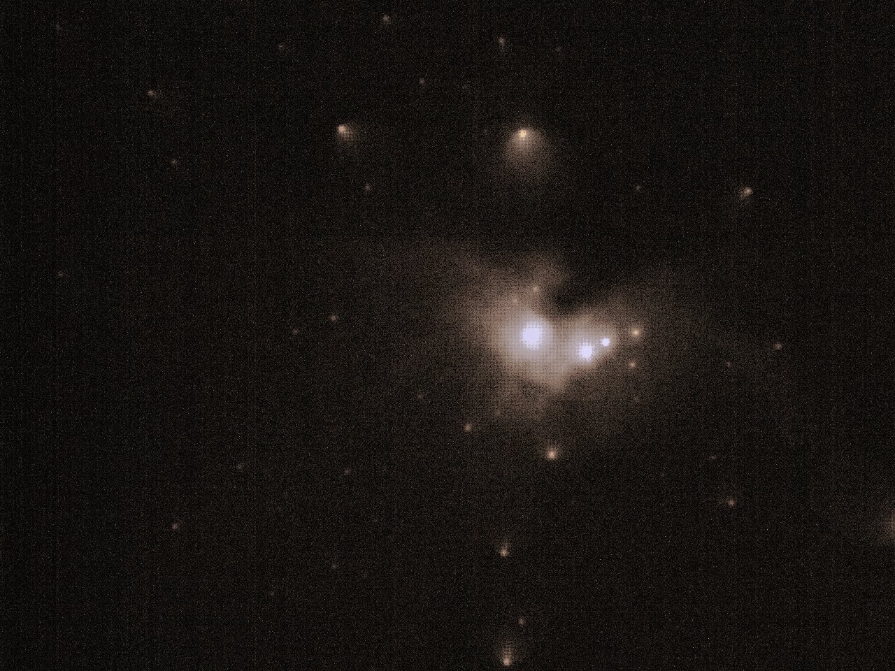

Une première image traité rapidement via une appli mobile sur Android.
Je vais mettre une vidéo en ligne d'ici quelques minutes

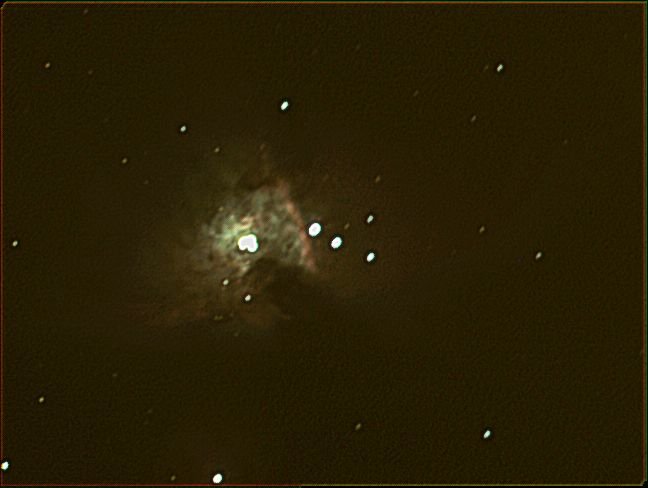

Pour l'alignement, on m'avait conseillé sur le forum d'utiliser AS3 pour l'alignement.
Essaye voir si tu peut en tirer quelque chose.
Tiens, je vais essayer comme toi, je ne l'ai pas encore fait avec AS3.
il y a 56 minutes, sebb916 a dit :
tu as utilisé quels paramètres ? Surfaces ? etc ??
Oui, surface et c'est tout.
J'ai lancé en laissant les paramètres généraux et comme j'ai R6, il envoie directement le fichier au logiciel qui me donne l'image.
Je n'ai rien affiné du tout.
Pour obtenir de très bon résultats, c'est SIRIL mais c'est une autre paire de manches bien évidement.
