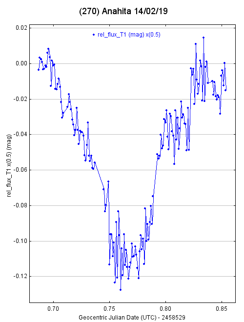

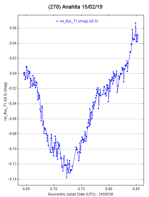

J'ai fait durant deux nuits le suivi photometrique de (270) Anahita, astéroïde de magnitude 12.
Le tout avec AIJ (AstroImageJ) que j’apprends tout juste à utiliser. Si vous avez des petites astuces très simples sur son utilisation, je suis preneur.
Les résultats sont en adéquations avec ceux qu'avait obtenu Laurent Bernasconi en 2003 (ça date) :

Différence de ~0.12 mag sur 4 heures
Différence de ~0.18 mag sur 5 heures

je me disais qu'il n'était pas sphérique et que, tournant sur lui même, la taille de sa surface éclairée par le soleil n'était pas la même
